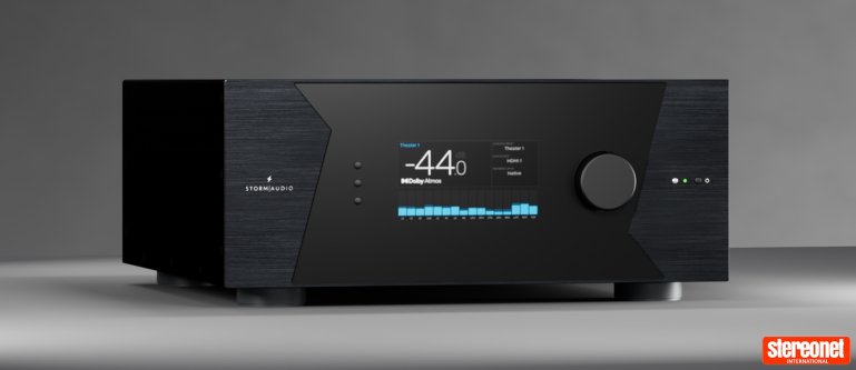

Storm Audio 的 ISP32 和 Core 16 環繞處理前級以及 PA8 Ultra Mk2 多聲道後級在全球獲得了眾多讚譽。然而,這家法國製造商在劇院多聲道環繞綜合擴大機方面一直保持低調。不過,這一切在 2022 年底發生了變化,當時 Storm 在 CEDIA 展會上宣佈推出 ISR Fusion 20 環繞綜合擴大機。
與 Storm 的擴大機一樣,這款產品旨在將劇院級的表現帶入家庭,不過它是一個單一設備的解決方案。基於 ISP前級擴大機,這款擴大機內建 20 個處理聲道和 16 個內置擴音聲道。與公司使用 Pascal Class D UMAC 模組的 PA8 和 PA16 多聲道後級不同,Fusion 採用了來自丹麥公司 ICEpower 的擴大技術。當然,要將所有必要的功率納入一個單一設備中面臨著挑戰,正如 Storm 的 Sébastian Gailleton 告訴我的那樣:

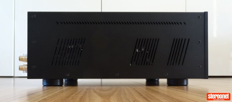

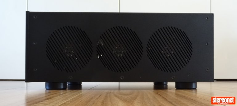

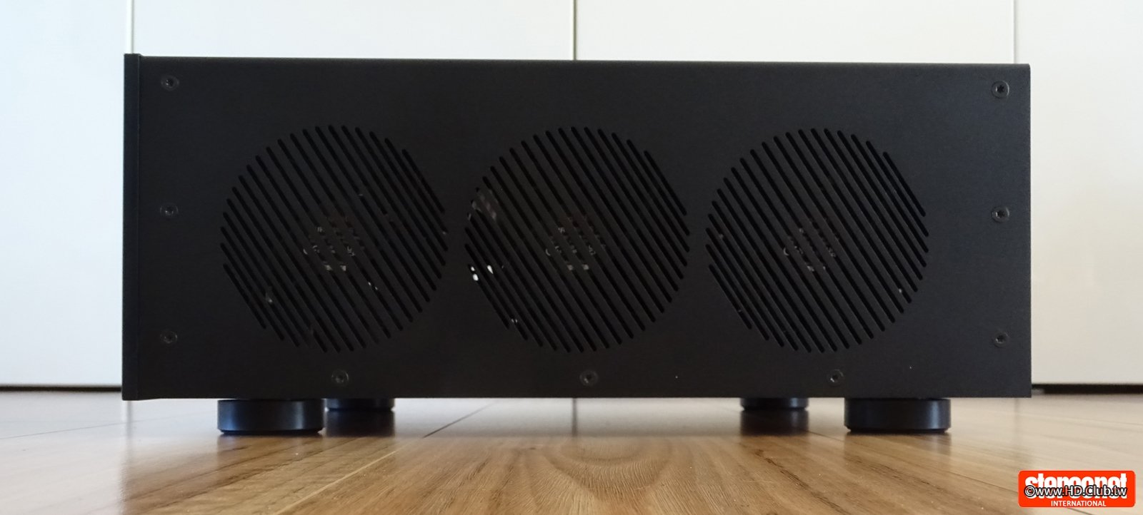

“採用 ICEpower 設計後,我們改為使用一個電源供應來驅動所有聲道,因此在任何時刻,任何聲道都可以獲得全功率。” Sébastian Gailleton 說道,“這樣說來,下一個挑戰當然是空間問題以及如何確保散熱的設計。由於 ICEpower 解決產品空間的緊湊問題,我們可以嵌入 16 個聲道和一個電源供應,並使用三個大型安靜風扇進行主動散熱,以確保內部溫度保持在預期範圍內。這些風扇來自 be quiet! 品牌,即使在最大風量時,你也幾乎聽不到它們的聲音。這與我們以前的擴大機和後級的設計不同,以前的設計主要用於機架安裝,噪音不是問題。而 Fusion 是一個非常繁忙但安靜的 4RU 單體,你可以將它放在客廳裡,然後忘記它的存在。”
ICEpower 模組的特點是極低的噪音和極低失真,配備了 2000 瓦的電源供應。Fusion 的 16 個後級擴大機每個額定功率為 150 瓦,所有聲道均驅動 8 歐姆,橋接時可達 500 瓦。與 ISP Core 16 一樣,Fusion 20 配備了兩個 ADI Sharc DSP4 處理器。據稱,將輸入和輸出 DSP 分離可以實現最小幅度的抖動,並提供最乾淨的訊號通路,從而在聲音中呈現更高層次的細膩度和細節。
Sébastian 補充道:“對我們來說,中性的聲音是關鍵。我們的目的是呈現聲音軌跡,而不是將其塑造成特定的聲音美學——音色這件事可以通過 Dirac 工具和目標曲線調整來實現。”
Fusion 與 ISP Core 16 共享相同的 DAC 板,據稱可以降低殘留的噪音並提供 118dB 的高動態範圍。它還配備了 Storm 的專有混合類比/數位音量調節技術,無論音量大小都能最大化動態範圍。Fusion 支援最新的音訊格式,包括 Dolby Atmos、DTS:X Pro、Auro (V2)、IMAX Enhanced,以及高達 192kHz 的傳統編解碼器,並且已經 Roon Ready。它還可以支援最多四支的超低音揚聲器,並驅動多達四路主動分音。
手動校準包括每聲道 20 點的 PEQ(參數均衡器),可使用 REW(Room EQ Wizard)進行調整。它還包括 Storm 的專家級低音管理,提供多達六個獨立的低音區域,這些區域可以將超低音揚聲器與一組揚聲器匹配。例如,可以將來自 LCR 聲道的低音和 LFE 路由到房間前部的超低音揚聲器,而將來自側面揚聲器的低音和 LFE 路由到房間匹配側面的超低音揚聲器,依此類推。
聲學自動校正功能是由 Dirac Live Bass Control (DLBC) 和 Dirac Live Active Room Treatment (DLART) 提供的。DLART 利用系統的揚聲器和超低音揚聲器,主動消除大多數系統中約 80% 的低音駐波。據稱,這能提供更緊密、更有影響力的低音,如果沒有經過良好設計或處理的房間,是不可能實現的。
在視訊方面,Fusion 的 HDMI 輸入和輸出支援 HDMI2.1a/HDCP2.3,最高可達 8K/4K120(所有端口均為 40Gbps),同時支援 HDR10+、HLG 和 Dolby Vision,以及 ARC/eARC。與其他 Storm 產品一樣,它的 HDMI 板可以在新格式出現時進行升級,其 DAC 和解碼部分也可以進行升級。

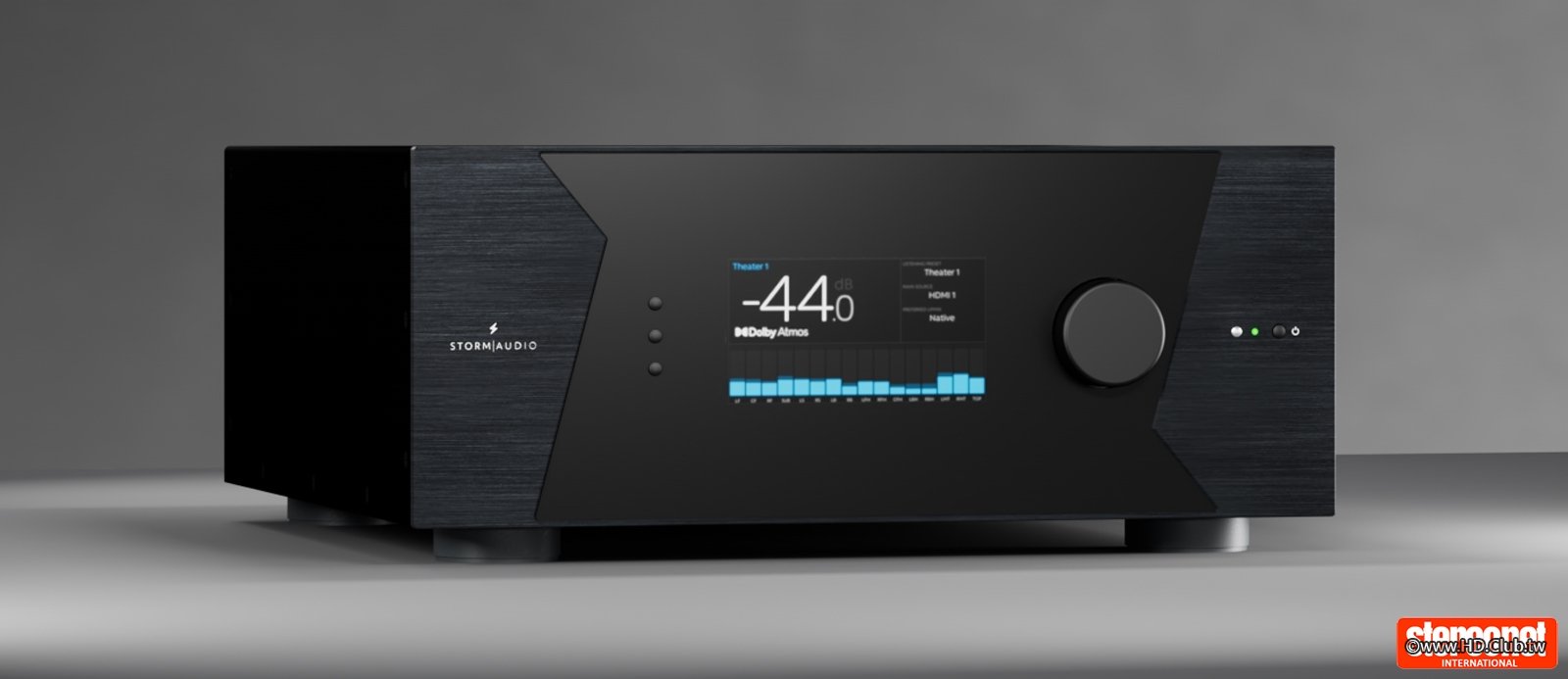

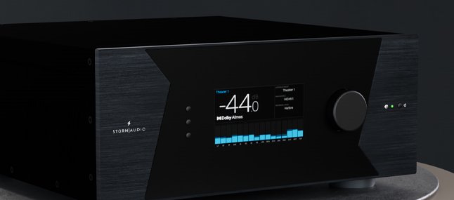

產品外觀
除了在黑色拉絲鋁面板上嵌入了一個棱角分明的光澤黑色外觀之外,Storm 的 ISR Fusion 20 環繞綜合擴大機與 ISP MK3幾乎完全相同。這是一個微小的改變,但是在風格上更加精緻和成熟,每一個後續型號都有所進步。你會發現控制按鈕很少,除了一個音量旋鈕和三個小按鈕用於菜單導航之外。像今天許多精密的高階處理前級和擴大機一樣,通過網路 GUI 瀏覽設置選單要簡單得多。

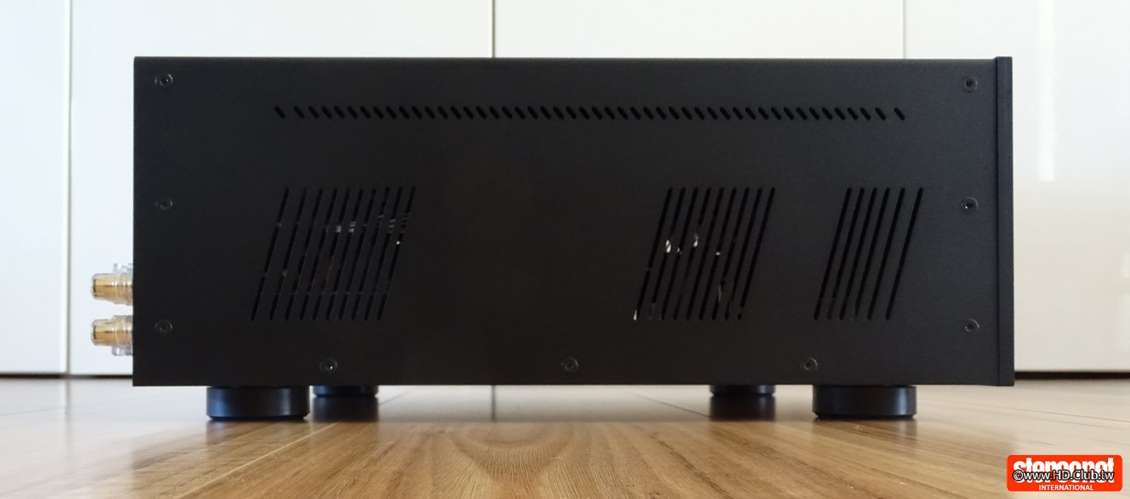

尺寸為 491x174x442mm(不包括腳),Fusion 的大小與大多數旗艦擴大機相似,重量達 16 公斤。考慮到這一點,就放置而言,它不應該帶來太大的挑戰。對於那些有機架的人來說,它只使用了 3RU 的空間,僅佔專用處理前級和一架擴大機的一小部分空間。

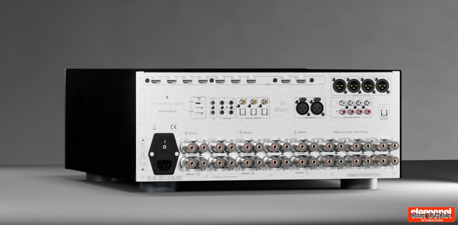

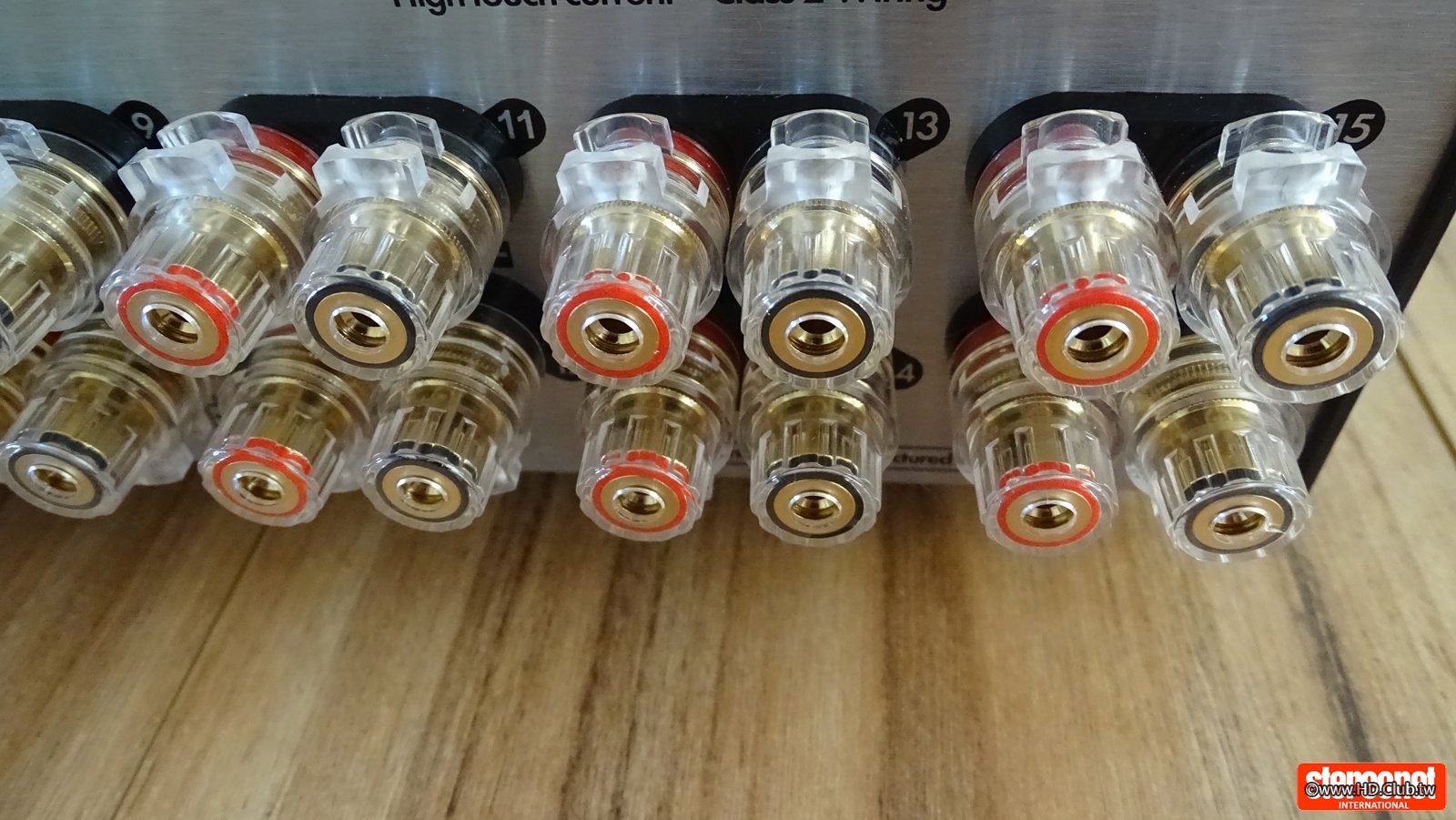

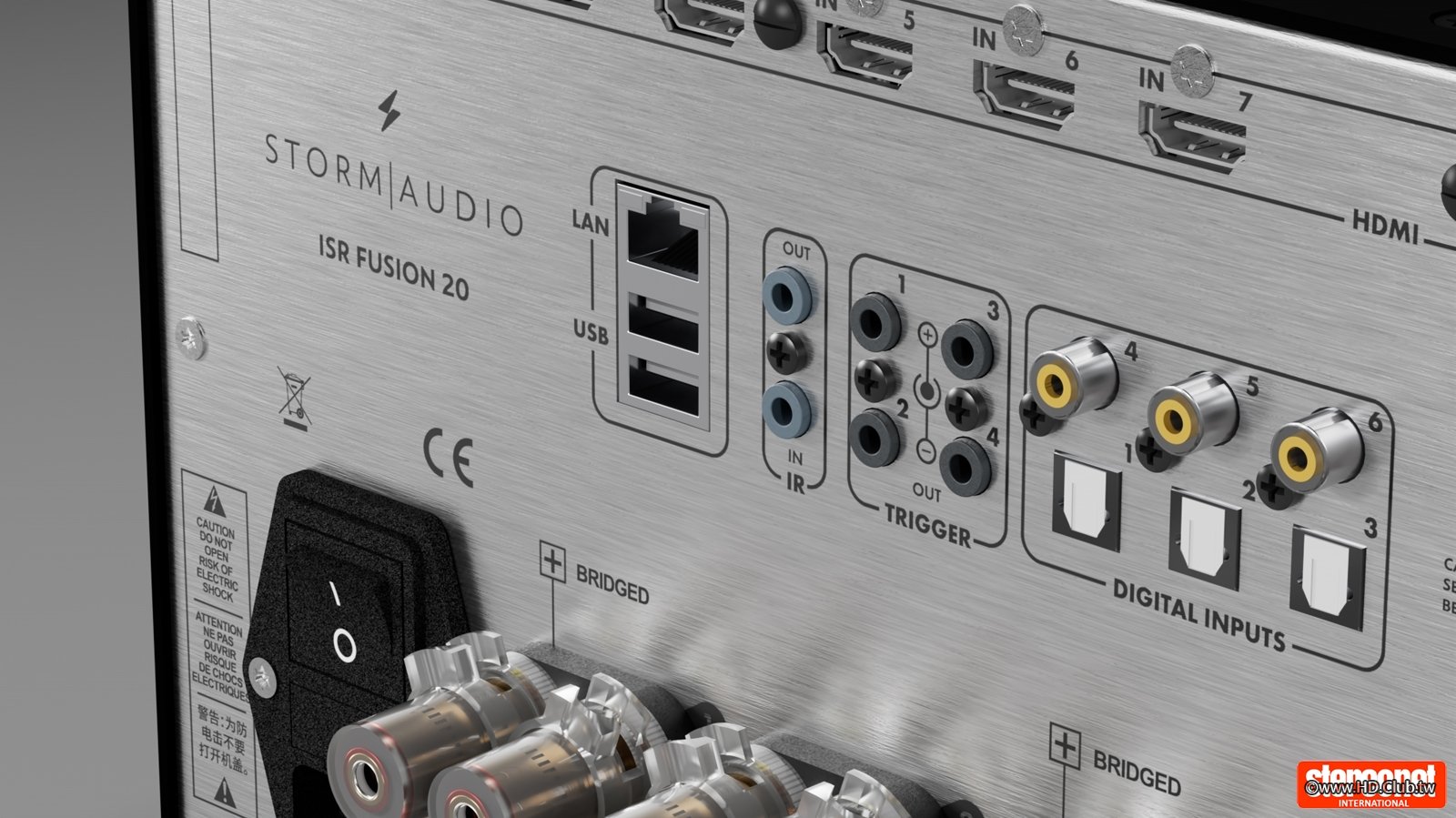

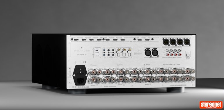

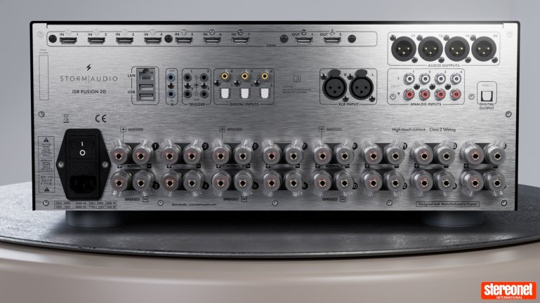

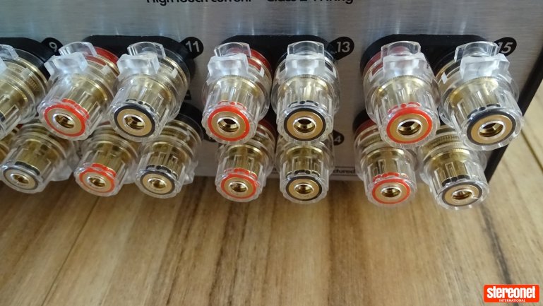

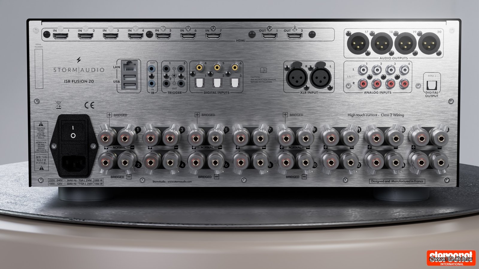

轉到 Fusion 的背面,你會發現與所有 Storm 產品相同的拉絲銀飾面。與前面板一樣,它顯然是精心製作的。其鍍金的五路揚聲器端子不僅看起來專業,而且非常堅固。有七個 HDMI 輸入和兩個 HDMI 輸出。其他數位連接包括三個光纖 TOSLINK 輸入,三個同軸輸入,一個 TOSLINK 輸出(Zone 2 立體聲混音)和三個 USB 輸入。類比連接包括四個 RCA 輸入(7.1 或立體聲),一個 XLR 立體聲輸入,以及四聲道 XLR 類比 XLR 輸出。控制選項包括兩個 12V 輸入和輸出,一個單獨的紅外線輸入和輸出,以及一個 LAN 輸入。

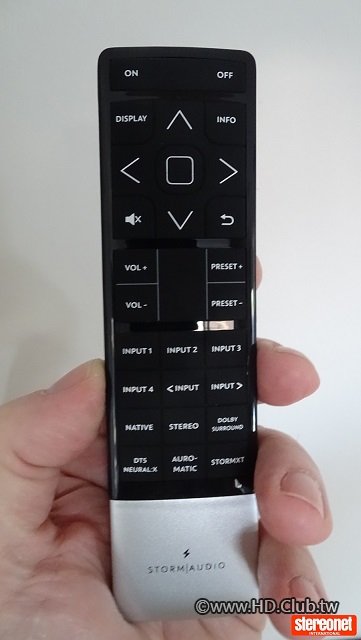

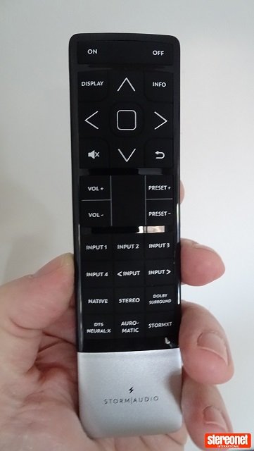

包裝盒包括機架耳朵、電源線、手冊和遙控器。雖然遙控器在前幾代上有所改進,但它仍然感覺像過於樸素,遠遠不及主流產品中功能更豐富的遙控器。然而,Fusion 的控制可由第三方遙控器處理,例如 Control4、Crestron、RTI、Savant 或 ELAN,它們都與 Fusion 兼容。

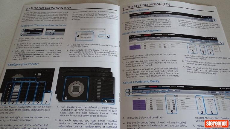

設置

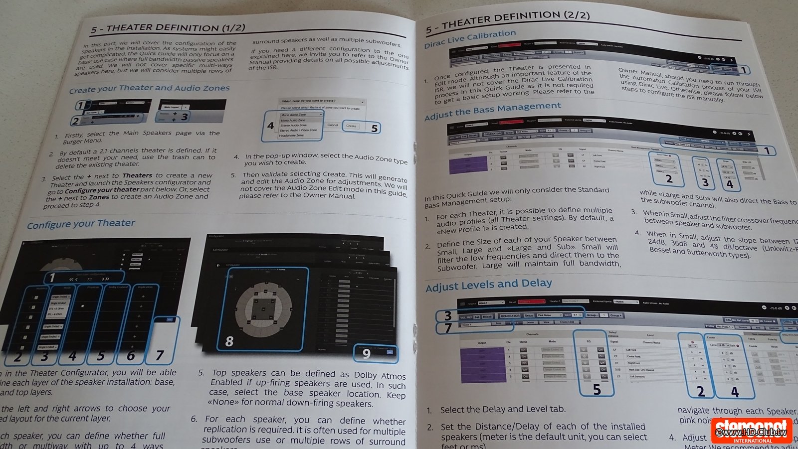

雖然設置 Fusion 20 並不困難,在熟悉手冊後,設置過程相對簡單。然而,如果閱讀使用手冊已經讓你想睡覺,你會發現 Storm 的 YouTube 頻道上有許多易於遵循的教程。
使用網路 GUI,相對簡單的任務是分配揚聲器聲道——Fusion 的 16 個聲道都是可分配的——並創建您的第一個劇院。GUI 提供了底層、高度(height)和頂部(top)揚聲器層的清晰圖表和 3D 揚聲器視圖。如果預設配置不符合您的需求,您可以簡單地添加或刪除揚聲器。您還可以創建多個劇院和子劇院,後者允許在現有劇院中使用剩餘揚聲器。
Dirac 是一個強大的校準工具,我想大多數人都會正確地使用它,因為購買 Fusion 時會附帶 Dirac Live Active Room Treatment (DLART) 授權。儘管它是一個自動化的校準工具,但它需要外部麥克風和一定的曲線知識才能獲得最佳效果。如果您打算使用 DLART —— 強烈建議 —— 那麼對揚聲器的能力了解是必不可少的。如果這聽起來有些令人生畏,您的經銷商在安裝過程中很可能會為您安排。
