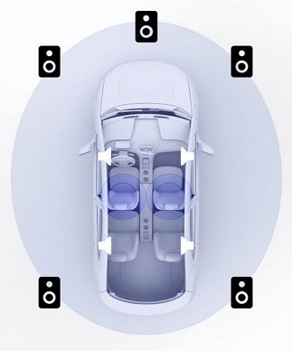

在2009年舉行的第36屆國際音響工程協會(AES)會議期間,我們發表了一篇研究論文,題為《使用有限數量揚聲器進行音場控制》。該論文描述了一種技術,利用特定數量的揚聲器來生成期望的目標音場。這個音場可以被理解為聲波在空間中傳播的方式,隨時間和不同頻率變化,並根據我們的聆聽區域進行客制,在給定空間內的各個點進行測量並由我們控制。

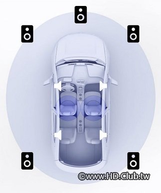

這項技術在汽車音響系統中特別有用,其目標是模擬在虛擬參考房間中被揚聲器包圍的體驗,從而用虛擬環繞聲系統替代汽車內部的音響和揚聲器。
圖1. Dirac Dimensions 的目標是創造一個聲場,彷彿揚聲器位於汽車外部。
我們的方法證明在這方面非常有效,創造了非常令人信服的結果。這種方法被稱為Dirac Dimensions,並應用於多個大品牌的汽車型號中,如BMW、Bentley和Rolls Royce。技術上來說,Dimensions是一個完整的MIMO(多輸入多輸出)系統,這意味著它可以一起優化多個揚聲器,每個聲道(如左、右、中等)在通過每個揚聲器播放之前,會經過一個複雜的濾波器網絡(包括IIR或FIR濾波器)進行處理

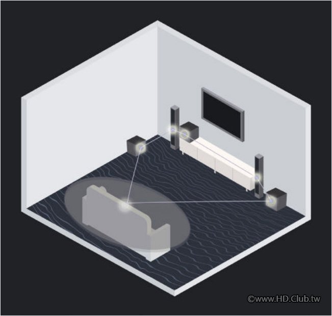

圖2. 主動室內聲學校正(ART)通過將所有揚聲器共同創建為一個"超級揚聲器",以抵消不需要的響應、混響和共振波。
想像這樣一個情境:你在一個無反射室內只有一個單獨的揚聲器,但卻從特定方向有一個回音。僅僅調整這個單個揚聲器不會在整個房間消除回音;它可能會改善一個地點或者在回音行為相似的區域。現在,想像在回音的源頭放置另一個揚聲器,並且以完全相反的相位精確地播放相同聲音,根據聲音的傳播方式進行調整,有效地將回音消除。這個概念類似於主動噪音消除(ANC),也是通過導入相反的聲音來中和不需要的聲音。
主動室內聲學校正(ART)運作的原理類似,但其專注於消除房間音響影響的“噪音”,特別是影響低音品質的因素。與主動噪音消除(ANC)通常針對特定區域不同,ART的目標是提升整個房間內所有評估點的聲音表現。它不僅在這些區域清晰低音,還能從主揚聲器中豐富整體的低音輸出,通過減少其持續時間(RT)使低音聽起來更加緊湊。然而,需要注意的是,完全消除回聲並不總是完全可能或甚至是首選。真正的目標是將影響聆聽體驗的因素最小化。
以另一個例子來說,假設有一個傳統的7.1聲道揚聲器系統。現在考慮其中一個揚聲器,比如左前揚聲器,作為你的主要揚聲器。(所有揚聲器最終也會被視為主要揚聲器。)使用主動室內聲學校正(ART),系統中的所有其他揚聲器都可以協助這個主要揚聲器表現更好。它們幫助擴展其頻率範圍並在每個聆聽位置實現期望的集體聲音響應。同樣地,低頻效果(LFE)聲道可以分佈到所有能夠處理低音頻的揚聲器中,通過這八個揚聲器的優化結合輸出,創造出強大而充滿房間感的“超級重低音”效果。
然而,典型的環繞揚聲器通常不能發出極低頻,因此可能無法對支持低至20 Hz的低頻產生貢獻。

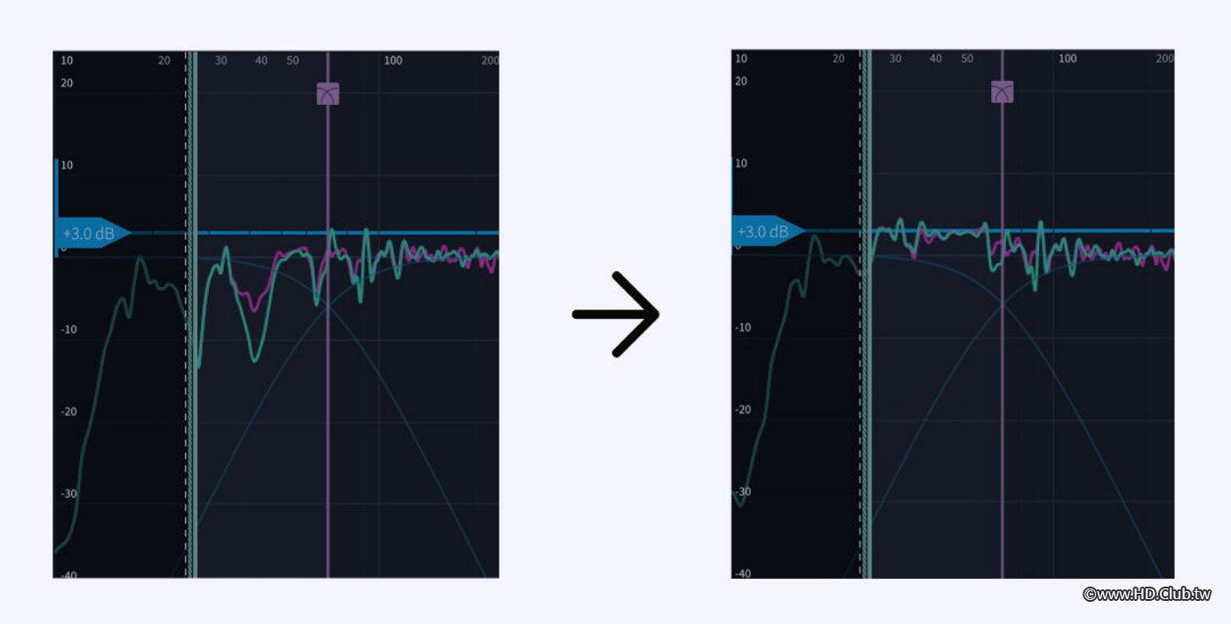

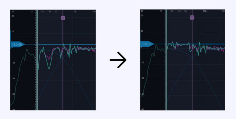

想像一座具有三個獨立校準的超低音揚聲器系統,BC的價值變得顯而易見。沒有BC,在各個聽位上的平均頻率響應顯示出80Hz以下顯著的不均勻性,特別是由於30至40 Hz之間的相位取消而導致的低音明顯損失。
圖3:啟動低頻控制的前後效果。綠色和紫色曲線顯示了使用3個超低音喇叭(個別EQ均衡化)在80Hz以下頻率範圍內的左/右聲道平均低音響應。
把BC應用在多個超低音揚聲器,利用全通濾波器、增益和延遲來優化超低音揚聲器的聲音合成反應後,得到了更加均勻的平均頻率響應。這種優化不僅平滑了響應曲線,還減少了不同座位間的變化,顯示了BC在增強整體聆聽體驗中的效果。BC非常實用,因為它同時優化多個超低音揚聲器,使得房間內的頻率響應變化得到平衡,並實現更好的低頻合成和更均勻的總和頻率響應。然而,BC與MIMO音場控制有一個關鍵區別:BC並不明確優化聲波在空間中傳播的狀態(波前)。而ART和Dirac Unison則利用MIMO音場控制,通過使用系統中其他能處理低音的喇叭,創造理想的聲波傳播
相較之下,BC專注於建立統一的低頻聲道。它優化多個超低音揚聲器的相位,使它們能夠盡可能有效地協同工作。然後,通過全通濾波器微調低音和其他喇叭之間的分頻。雖然BC在改進傳統低頻管理方面表現出色,但它並非設計來完全取代它,而是一種利用多個喇叭實現更佳低頻的進階做法。

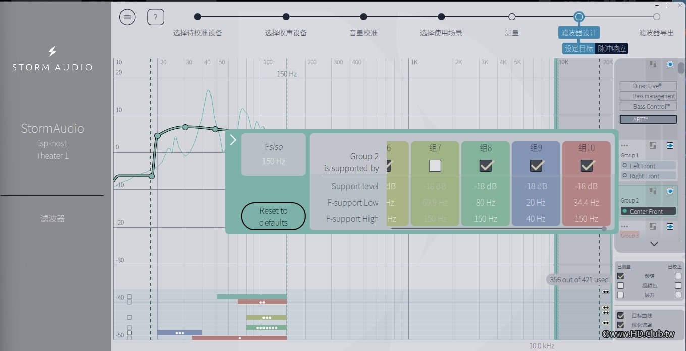

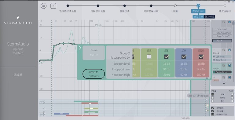

了解 Dirac Live ART 的參數
ART 和 Dirac Unison 倚賴一套複雜的演算法,擁有多個可調整的設置,這些設置決定了最終聲音的形成方式。雖然 Dirac Live 軟體會根據您的揚聲器和房間的測量自動選擇這些設置,但理解這些參數是很有幫助的。在某些情況下,手動調整這些設置可以進一步優化最終的聲音效果。
影響 ART 和 Dirac Unison 如何運作的一個關鍵設置是上限頻率。這個設置決定了揚聲器能夠共同調整聲音的最高頻率。目前,軟體將此限制為 150 Hz,但您可以選擇降低這個值。
為什麼要調整這個上限?如果揚聲器在太高的頻率上互相支援,聲音優化可能會在更廣泛的區域內效果降低。150 Hz 是一個安全的默認值,但在罕見情況下,如果揚聲器與聽眾非常靠近,可能會聽到(微弱地)支援揚聲器而非主揚聲器的內容。降低上限支援頻率可以在這些情況下有所幫助。
一般來說,最好不要觸碰上限支援頻率,因為這不太可能引起問題。
另一個關鍵設置是下限支援頻率。這決定了支援揚聲器能夠貢獻給主揚聲器聲音的最低頻率。與上限不同,這個設置更為重要,因為超出揚聲器能發出的低頻範圍可能會在高音量下導致失真甚至損壞
Dirac Live 軟體根據測量結果估計每個揚聲器的這個上限。然而,將這些值與製造商建議的揚聲器範圍進行比較是非常重要的。理想情況下,估計的上限應該在或略高於指定的範圍內。如果您發現有顯著的差異(估計上限較低),我們建議將設置調整為更接近製造商規格的值。請記住,最好在揚聲器的舒適操作範圍內調整設置
您可以為連接到主揚聲器的每組支援揚聲器調整支援頻率和參數。因此,將具有類似操作範圍的揚聲器分組在一起是很重要的。例如,如果您有多個不同型號的低音揚聲器,將每個揚聲器放入其自己的組中。這樣可以根據每個低音揚聲器的能力應用最合適的設置。
如果您播放音訊時聲音很大,並且注意到支援用的揚聲器出現失真,請專注於調整較低的支援頻率設置。增加對該具有問題的特定揚聲器的支援頻率,這樣可以減少發送到該揚聲器的功率,有助於防止失真。
Dirac的MIMO框架還提供了一個稱為「支援等級」的設置,允許您影響每個支援揚聲器對特定主揚聲器聲音貢獻的程度。可以將其視為為每個揚聲器分配的"降噪成果" - 扣越多的值意味著該揚聲器的達成的影響力較大,而較高(扣越少)的值則代表其影響力減少。
  • 支援水平數值高(降噪效果小):如果您希望特定的支援揚聲器貢獻較少,可以使用此設置。如果您在高音量下聽到該揚聲器的失真聲,這可能會有所幫助。
  • 支援水平數值低(降噪效果大):如果您希望特定的支援揚聲器發揮更重要的作用,可以使用此設置。
值得注意的是,支援程度會間接影響揚聲器。你可能需要嘗試不同的設定來聽出影響。另外,即使設定值很高(降噪貢獻值低),算法仍然可能會使用某個揚聲器,如果這對達到最佳性能至關重要。一個被高度依賴的支援揚聲器可能表示你的設置中缺乏「揚聲器多樣性」。在這種情況下,可以考慮重新安置一些揚聲器,以達到更好的房間聲學校正效果。
MIMO音場控制依賴於多樣性。為了達到最佳效果,請將支援揚聲器分散在不同的位置和方向。這樣可以給算法更多的選擇來解決房間聲學問題。不要害怕嘗試把揚聲器放置在遠離主揚聲器的地方。算法非常強大,能夠在多樣的揚聲器配置下表現出色。然而,有一個重要的規則必須遵守:不要讓支援揚聲器超出它們的運作範圍。儘管軟體會估算安全的低頻下限,但它無法完美預測每個揚聲器的能力。
最後關於定向低頻的說明:由於ART和Dirac Unison總是以主揚聲器的波動為基礎,針對整個頻率範圍進行波動傳播,它們會自然地產生與主揚聲器相似的低音響應。如果你在使用ART或Dirac Unison,請在你的AVR中禁用任何定向低頻管理設置。ART技術已經能夠在所有揚聲器上管理低頻方向性,包括那些遠離主揚聲器的揚聲器,以達到最佳音效。傳統的定向低頻設置會干擾ART和Dirac Unison的工作
