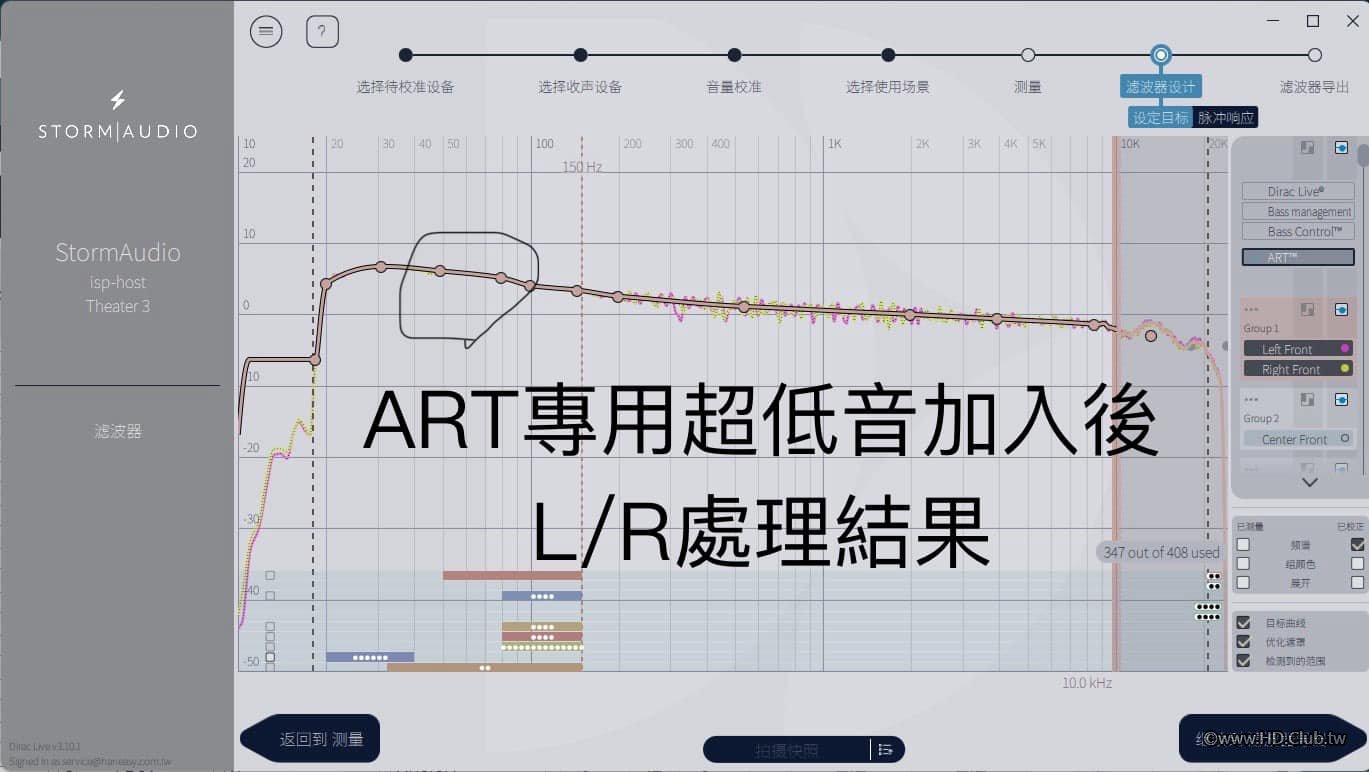

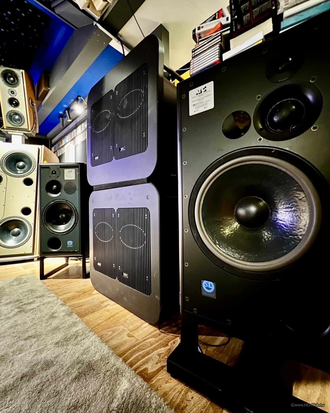

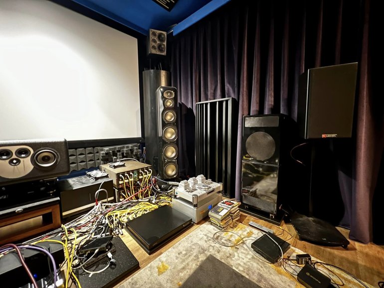

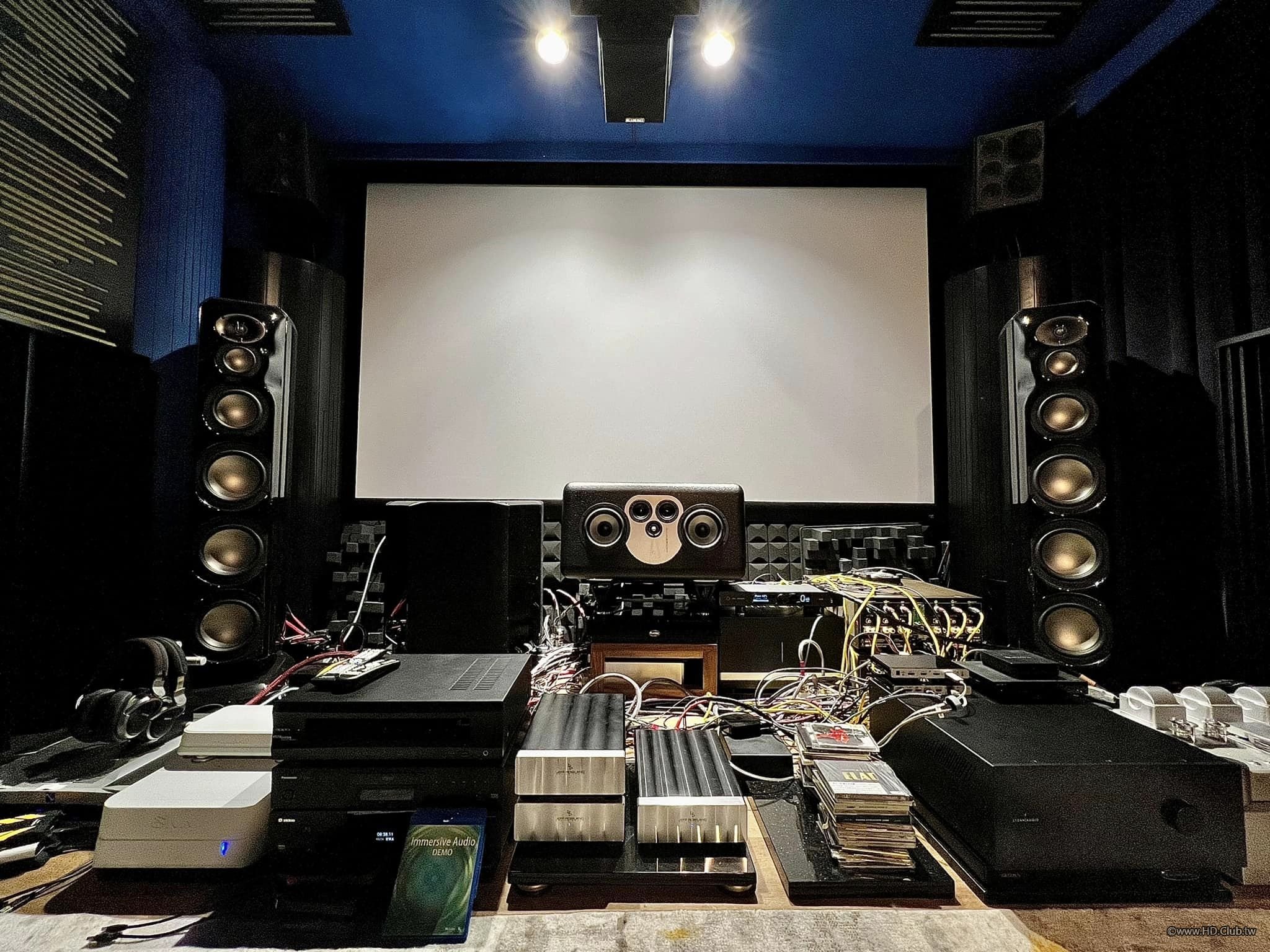

到底ART還帶來什麼好處?在最近,弟因為好奇(其實是手癢,而且仗著室內電源已重新規劃,不太擔心跳電),決定將ㄧ柱原本閒置,造型相對細瘦,KK上一代超低音DXD 808 3D堆疊搬到視聽室「專職」執行ART降噪,看看對聲音有什麼影響。結果讓人大吃一驚!ART對於我視聽室內SBIR的處理成效,讓人大吃一驚!

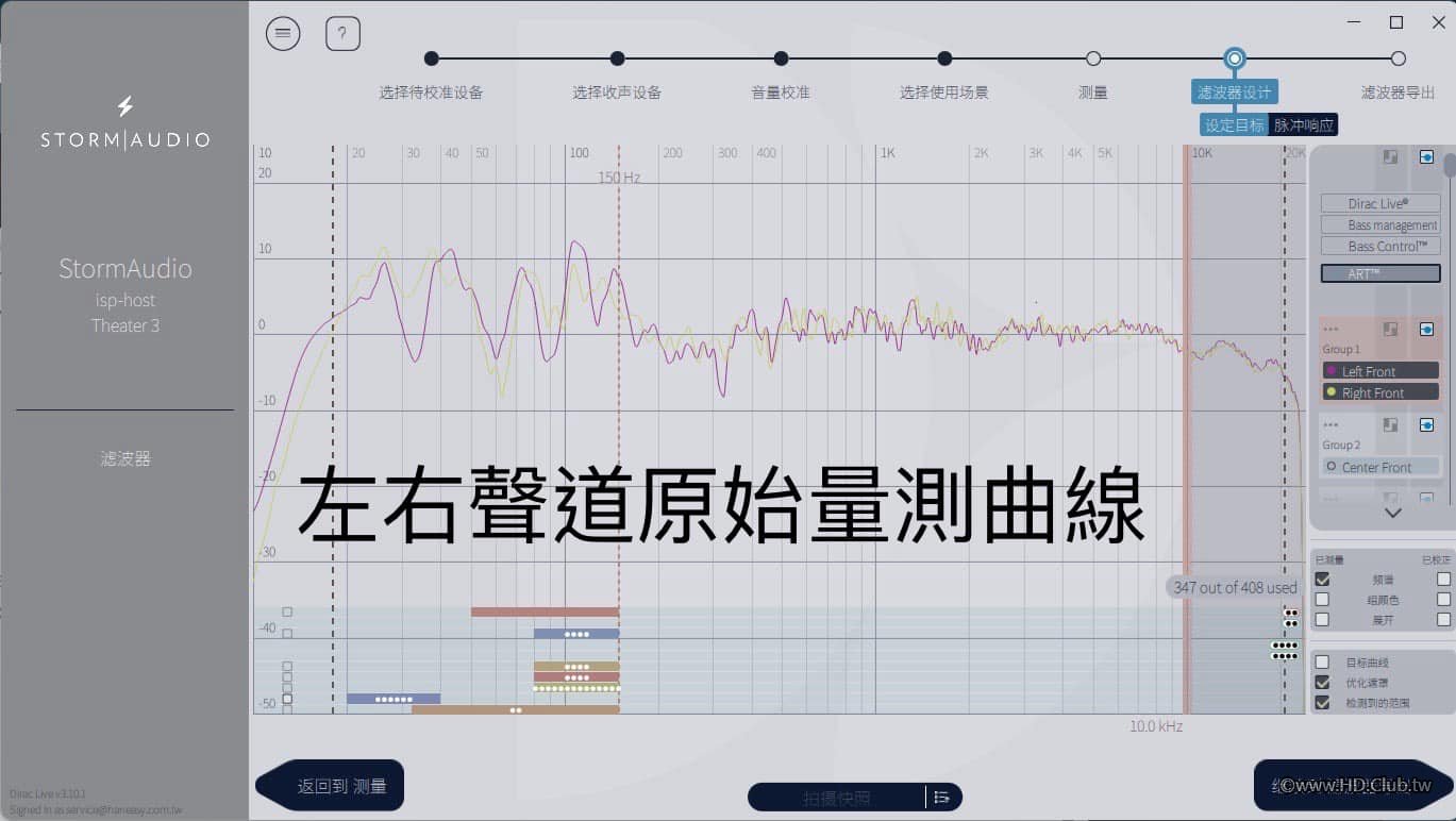

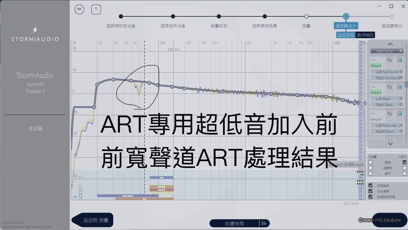

由於丹爸的視聽室雖然是專用空間,但形狀並非理想的「鞋盒」,而且兩邊的材質也不對等,右邊還有櫃體空間(衣櫃門已拆除),左右主喇叭的量測曲線差異在中頻已至低頻是大的。特別是右邊Revel Salon 2從Dirac量測圖中的峰谷可以看出SBIR對於聲音表現的影響。

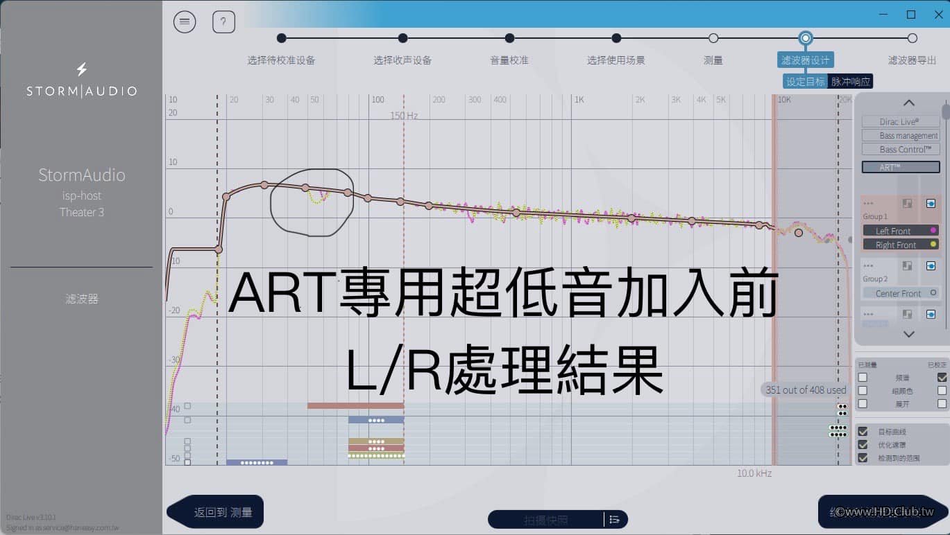

如果僅能使用一般的EQ處理,最多只能針對量測曲線提高(修正)10dB,但如前述,SBIR的問題是無法透過EQ解決的。所以之前在校正後在70hz左右仍會有凹陷。
然而這次加入了專門執行ART的超低音,Dirac校正結果的凹陷竟迎刃而解!而原本我的Paradigm Signature Sub2因為其體積較大,放置的位置必須固定;而其4500瓦的連續輸出能量超強,所以必須要在跑ART量測之前先對Sub2以ARC(就是Anthem同一套)執行低管取得平直曲線後再進入全系統校調,也就是說,對超低音需要進行兩次數位處理才能取得理想的低頻曲線。但是加入了這組ART專用超低音,就能夠無需第一道ARC的處理,直接以Dirac Live ART校正取得理想的處理結果!

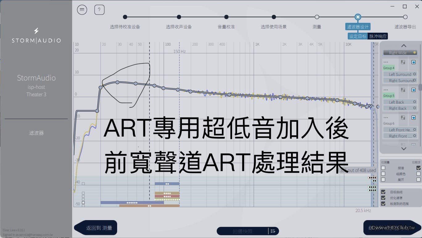

對於其他揚聲器也一樣有效!
照這樣看來,造成SBIR的反射「聲波」既然也是「能量」,ART在設定過程中也能夠以陣容中揚聲器進行有效的抵消降噪處理。在丹爸這個空間條件不太理想的視聽室中,多虧了風暴的Dirac Live ART,不僅系統低頻獲得良好管理,擺位受限的主喇叭其SBIR的問題也迎刃而解,驚喜之餘,以圖為證,把ART這樣的妙用與大家分享。而以一組超低音專司ART處理的做法,近期也在桃園詹大哥的9.5.5.75之超級風暴EVO AoIP/ATC劇院中實作,更擔任釋放其巨型左右聲道揚聲器的關鍵角色,這點容下一次再專文說明了。'
