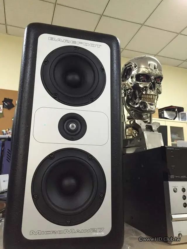

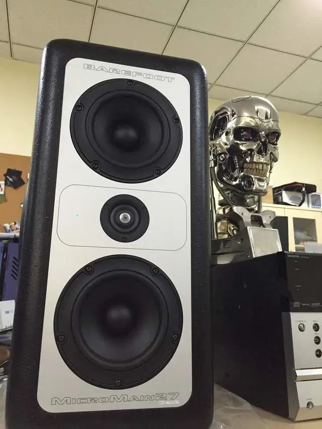

當時是雜誌社想做一期主動監聽揚聲器的主題,常見的真力、EVE、丹拿、Adam我本來平時就有在玩,我想這期雜誌可能也就平平無奇。直到我有朋友說要不要玩傳奇音箱Barefoot MM27,就是ladygaga平常自己家裡聽那個?
要,當然要,必須要!太貴了,不好借,身邊也沒朋友有,評測我看了一大堆,太想聽了。
於是,我第一次接觸到了Barefoot的產品,而且是很有傳奇色彩的MM27。結果是,我被震驚了,不管是音質還是聲音能量。音質極好就算了,這倆貨低頻的能量,我敢講絕大多數體積比他大得多的落地喇叭以及大多數超低音,都幹不過它。能量大就算了,關鍵是那個彈性和那個解析力!好得讓我感覺不真實!雖然我並不需要一對主動監聽揚聲器,我沒有使用場合,但並不妨礙我被Barefoot圈粉。

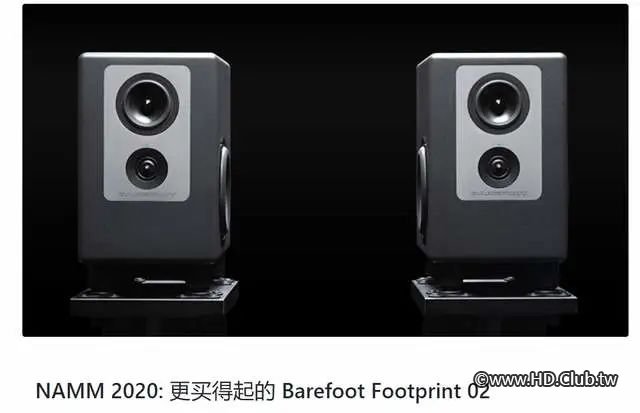

我試用MM27的時候,也沒打算買,但確實圈粉了,時常會關注這品牌的新聞。後來發現它推出了兩款到手價在3萬人民幣內和4萬人民幣內一對的產品,全新的Footprint系列。
2020年我當時看了這則新聞,我激動了。於是同年新房裝修開始動工的時候,我就訂了一對!

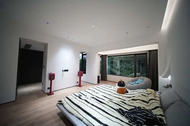

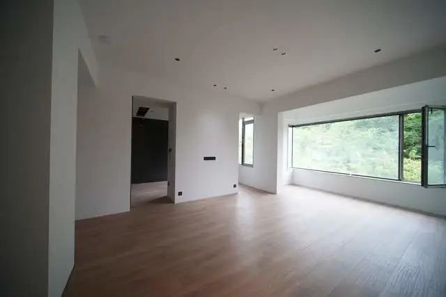

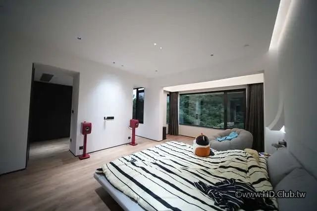

我想把它放在我三樓的臥室,也就是這個位置。但後來因為一些原因放棄了!其中很大的一個原因是錢!裝潢到接近尾聲的時候,子彈吃緊。FP02訂了大半年一直沒到貨,因為疫情,完全不知道什麼時候交得出來!
最後還有一個最嚴重的問題,FP02只有XLR接口,我還得找台有XLR接口輸出能控制音量的數位串流機,我當時找來找去好像最便宜的也要近2萬人民幣!
於是,在那個時間我剛好試用了KEF LS50 50週年紀念版二代。於是一想,這貨直接手機就放音樂了,音質作為那個價位的藍牙網播音箱我也能接受。
而我太太認為FP02太醜了,這個她更能接受,於是房子沒裝完就買了放老房子裡面。

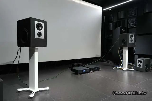

現在臥室就是上圖那個樣子,實際上確實這對喇叭也沒有讓我失望,用起來方便,選擇是正確的。
只是我沒想到的是,我基本上我完全沒有時間聽…平常活動都是地下一樓辦公聽音樂或是地下二樓的劇院裡面,上到臥室直接睡覺,這貨就當早晚洗漱時的背景音樂。真搞對監聽喇叭在這裡,完全就是浪費。

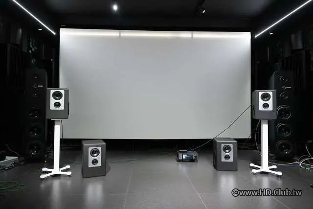

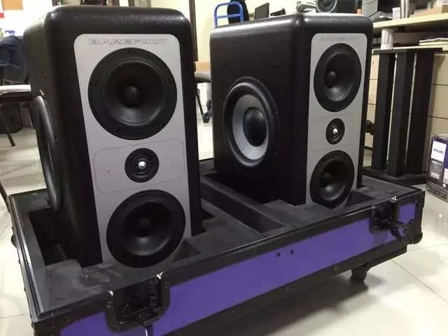

FP01和FP02回來的時候,我當時正在忙明基兩款投影機的評測。於是就把揚聲器放在公司,讓同事也體驗光腳。只是沒想到,等我去公司準備搬的時候,01太好聽了,於是被他們賣掉了…
所以這個試用才會又等了兩週,等總代找到貨給我寄過來。終於,我再一次和Barefoot見面了,太艱難了…

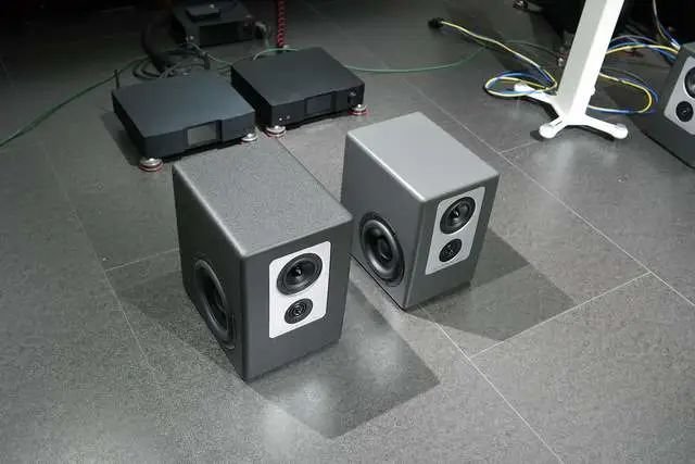

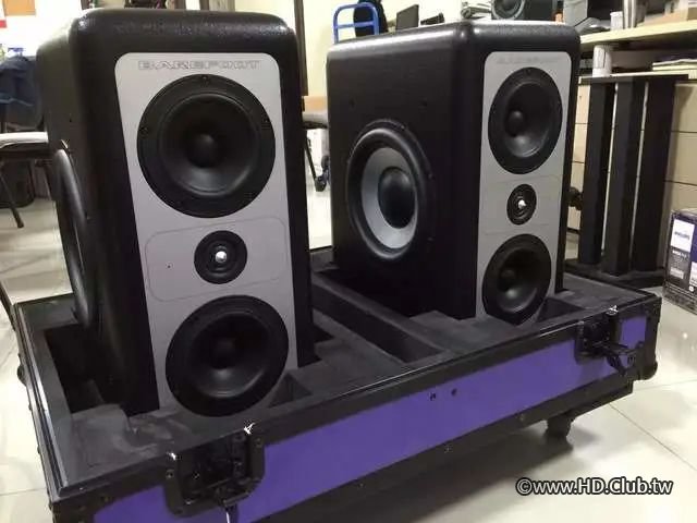

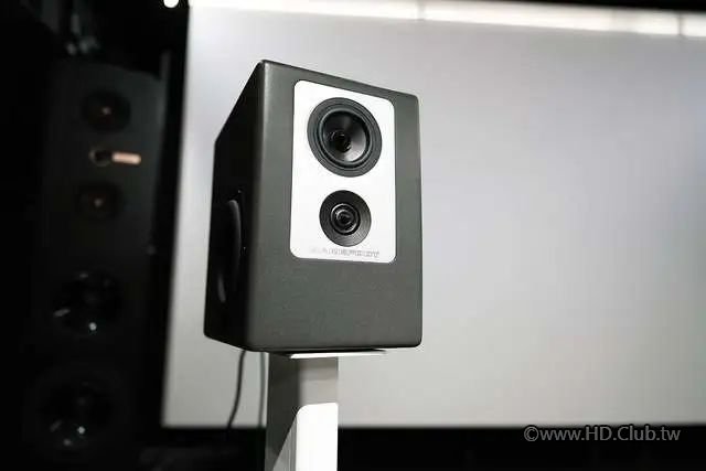

Barefoot FP01和FP02
FP01 46800人民幣一對 FP02 36000人民幣一對

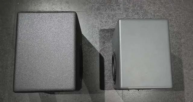

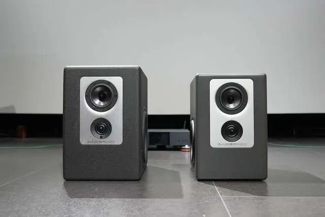

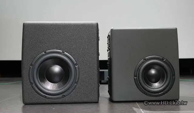

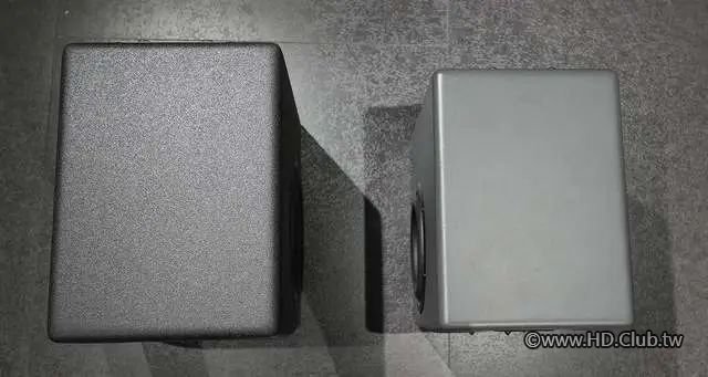

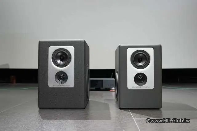

左FP01,右FP02
這個造型在所有的赤腳產品中,我認為是最普通的,但實體會比圖片看起來漂亮。
上兩張圖看起來前面板是直的吧?其實不是!
注意看,兩個箱子的前障板其實是有弧度的,圓滑的邊角和邊緣,最小化的箱體衍射。
因為雖然是錄音室用的東西,設計風格也是比較粗獷的美系風格,但產品的做工卻是非常精細。每個接縫和倒角,都很細緻。

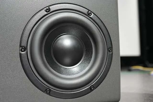

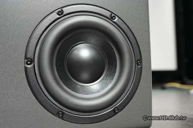

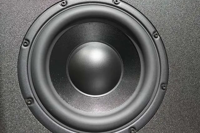

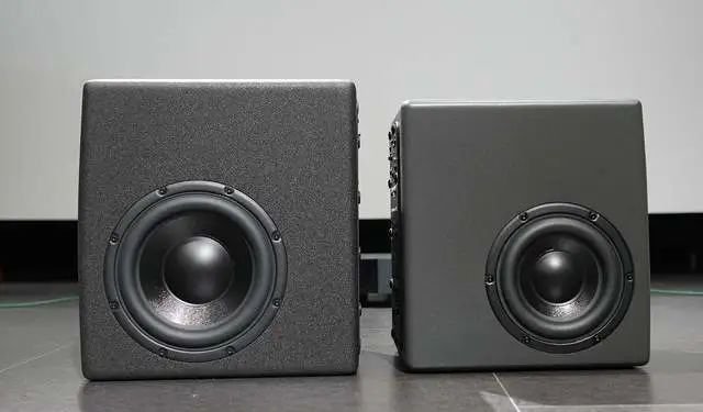

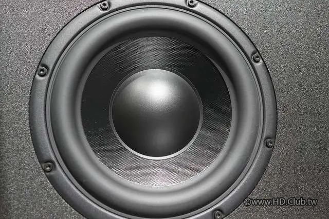

而兩個型號除了箱體大小不同,還有一個比較大的差別就是低音單體不一樣了。
FP01是雙8吋低音
而FP02是雙6.5吋低音
既然看到低音了,我就先來講講FP01和02上用的Barefoot黑科技,Dual-Fore雙動力技術
Dual-Fore雙動力技術
Barefoot MicroMain和MasterStack的產品能獲得專業領域的一致追捧,和這個Dual-Fore設計有很大的關係。只是相對於旗艦的高階產品,FP01和FP02的兩個低音單體變成了雙8和雙6.5。

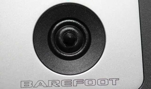

同時雙環散射高音技術和MEME技術,也一同下放給了這兩款入門產品。

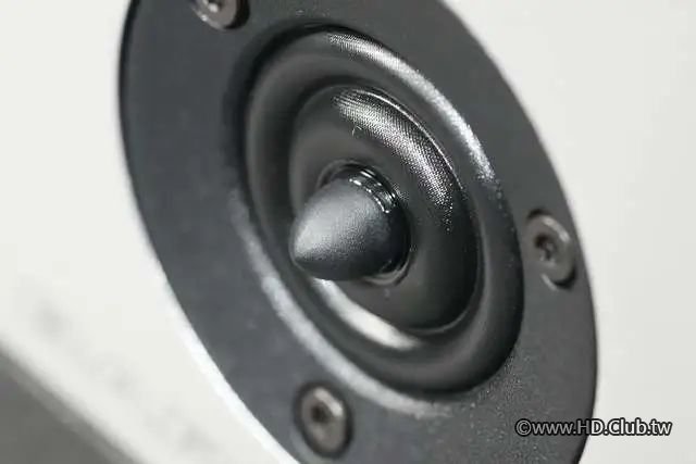

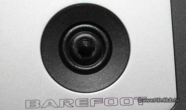

雙環散射高音技術
MEME技術
這三大技術是FP01和FP02具有赤腳特性的強力保障,但他們的特點我等會在試音環節再給大家分享。

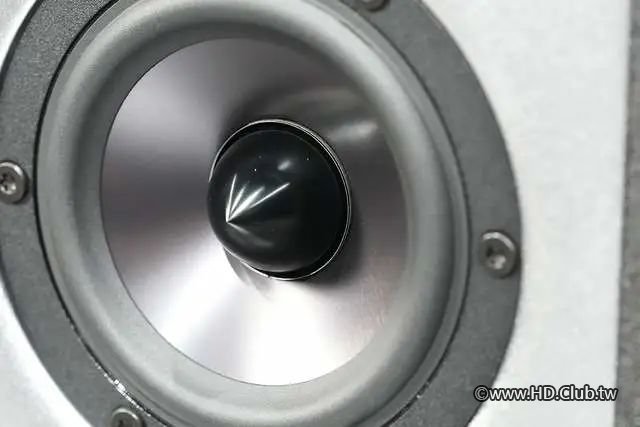

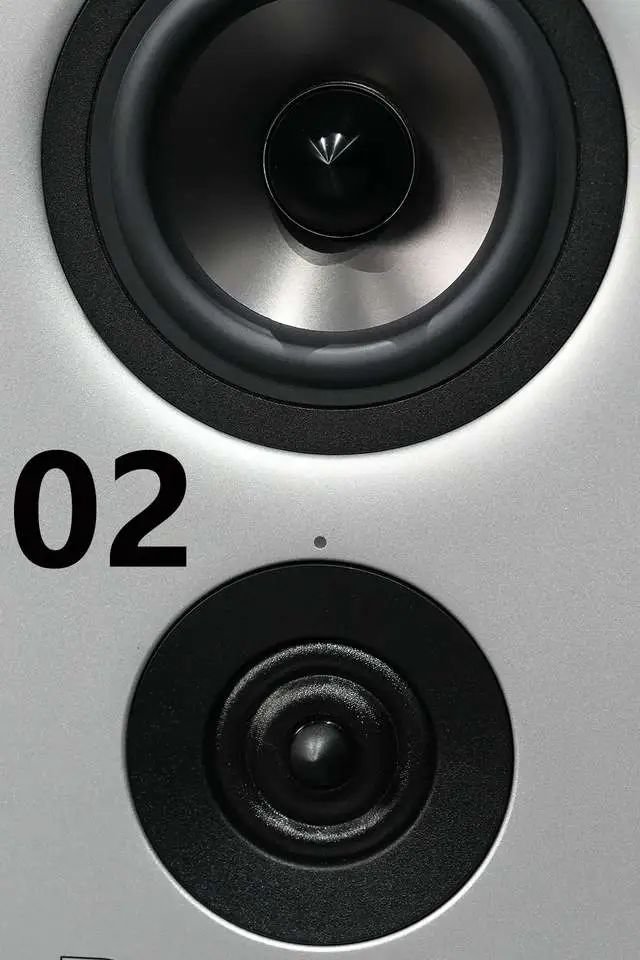

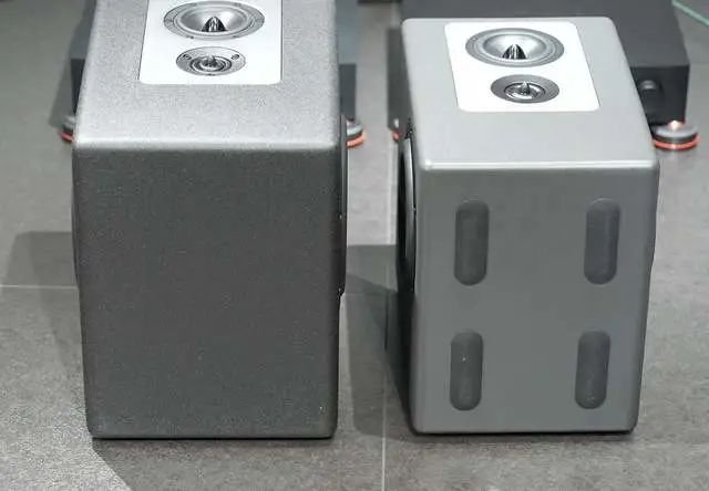

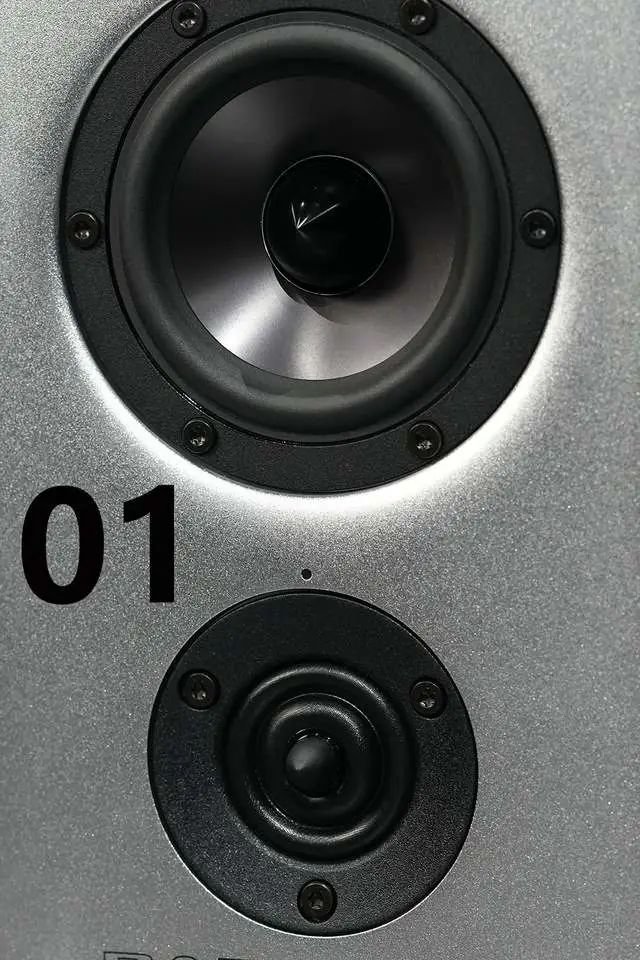

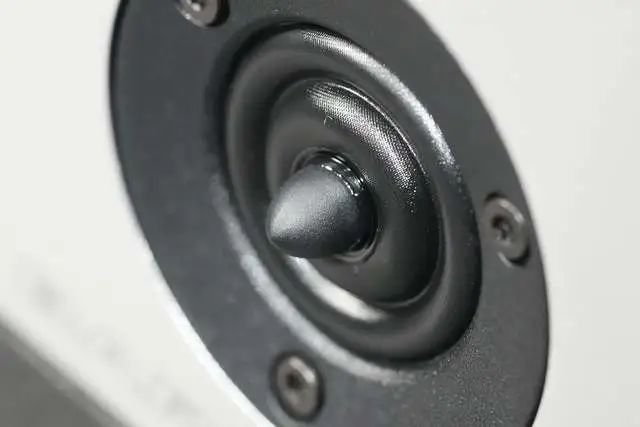

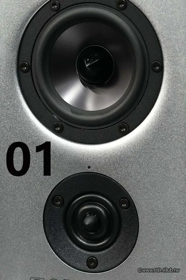

4吋中音單元是以特殊的單元幾何結構,置於高音單元之上,並在箱體中心產生聲學聚焦。
雖然01和02的單元從外觀上看一模一樣,但大家注意看01的單元是能從前面看到固定螺絲的,而晚推出的02卻看不到任何一顆固定螺絲。

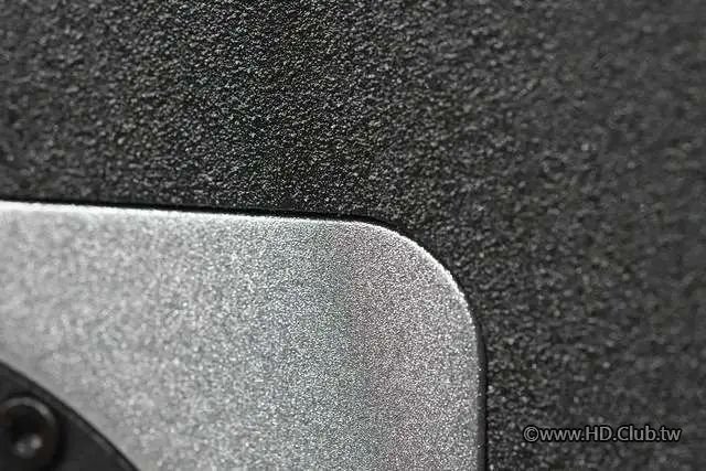

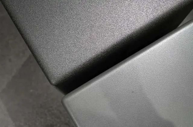

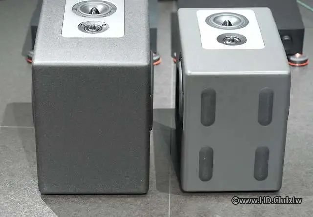

除此之外,兩者箱體雖然大小不同,輪廓比例完全一致,卻又使用了完全不同的漆面。
左01,右02
左01,右02
左邊FP01漆面顆粒較粗,顏色較深。右邊FP02漆面比較細膩一些,顏色較淺。
對我來講,我認為沒啥差別。但我太太認為02的更好看。
左01右02
兩對揚聲器的底部也有所不同,02有這種面積比較大的四條橡膠腳墊。其實我是明顯能感覺到02比01晚出,確實也在細節上做了更多的優化。
赤腳的創始人之Thomas Barefoot也講過,把工匠精神貫穿到每個細節上,創造典範級的設計。

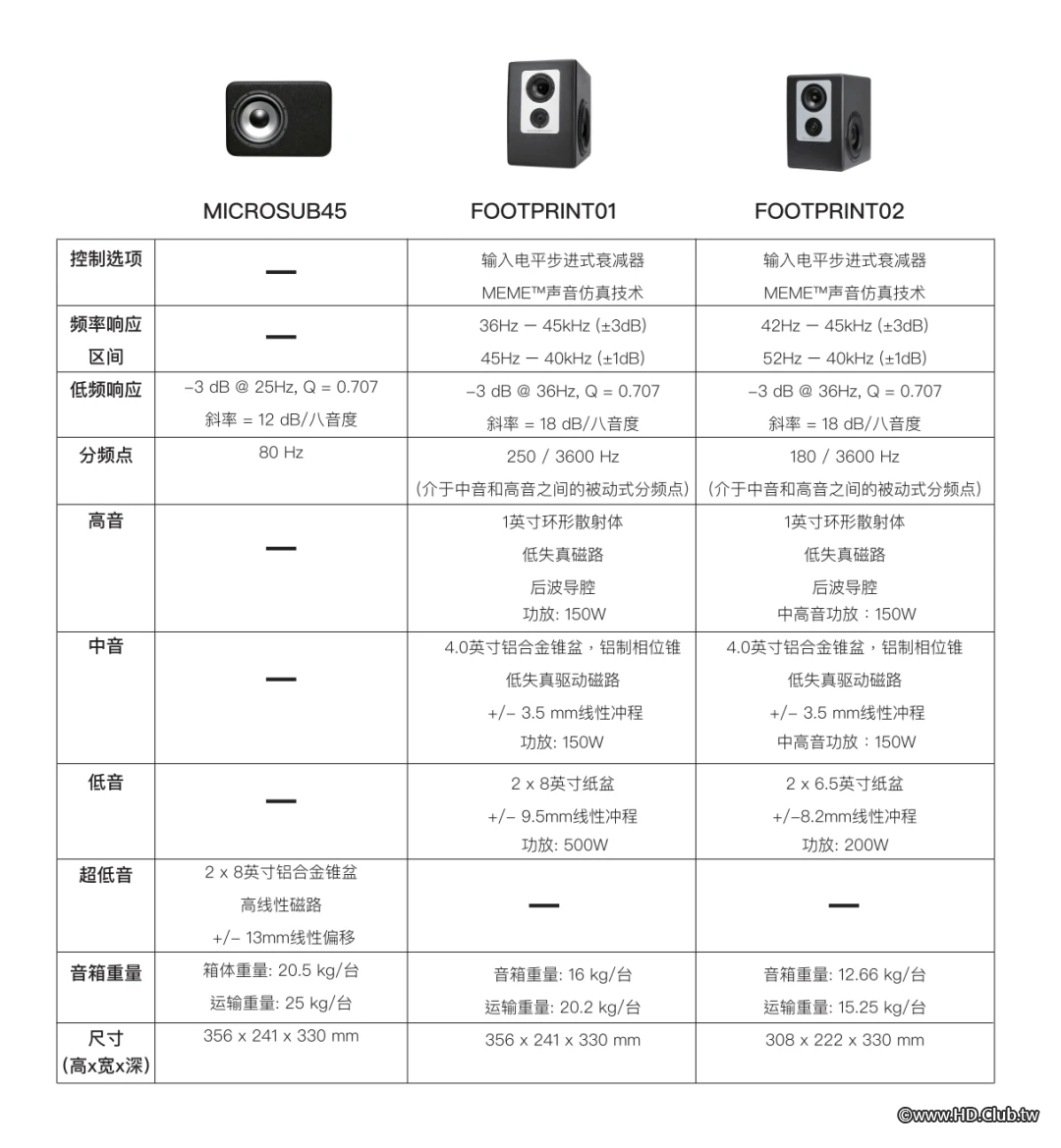

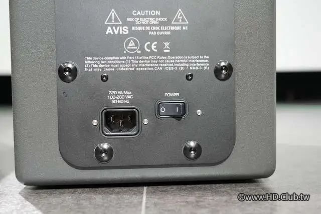

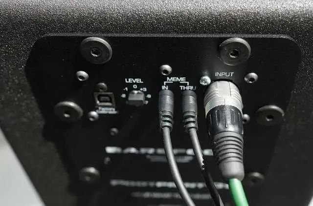

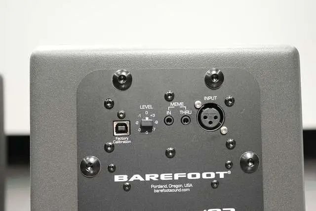

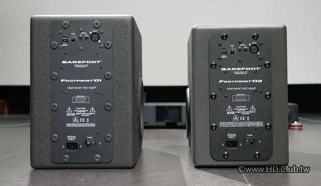

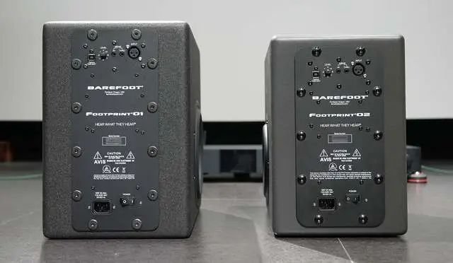

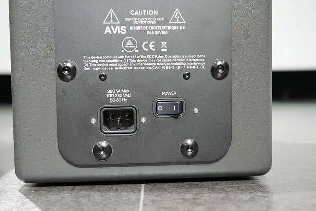

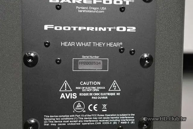

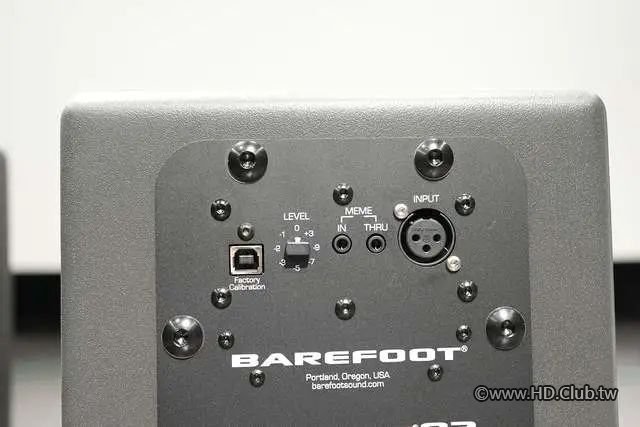

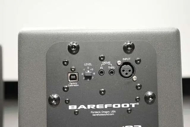

背後的功放板介面和分佈基本上是一模一樣的。但板的大小和固定螺絲也有差別。

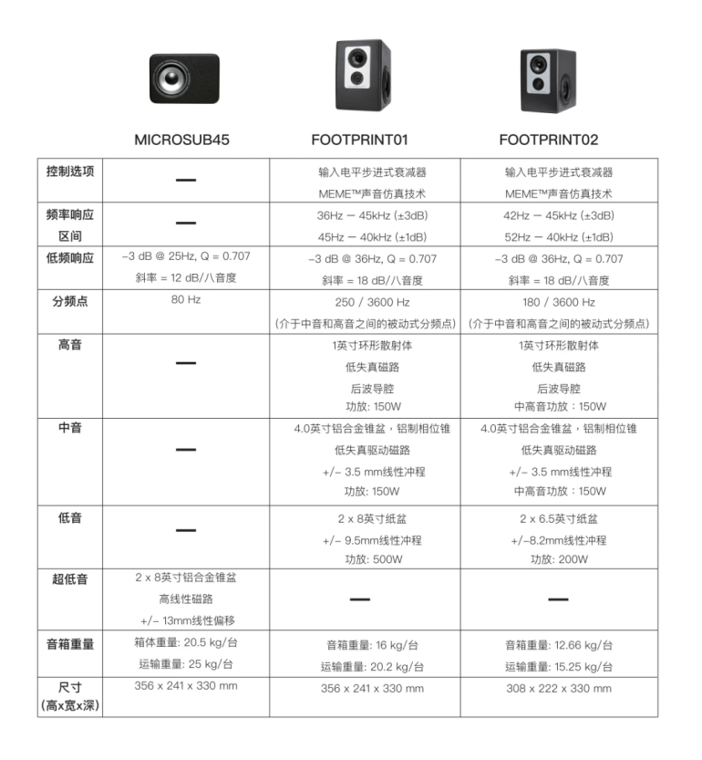

FP01的功率配備是中高音150W,低音500W,每支音箱總功率650W。
FP02的功率配備是中高音150W,低音200W,總功率350W每支音箱。
從功率來看,差別還是很大。

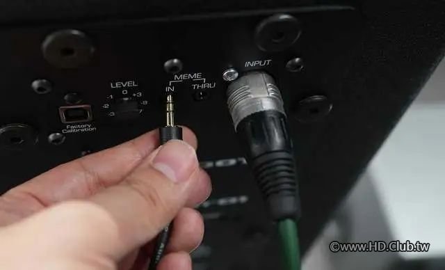

接口沒差別,那個方口的USB是刷韌體用的,平常我們是用不到的。而旁邊是音量增益鍵,雖然有好幾檔但一般這裡也是不動的,音量要靠前端設備去控制。MEME接口是兩個3.5mm接口,唯一的訊號輸入是XLR平衡口。

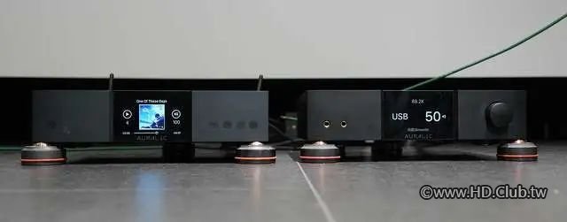

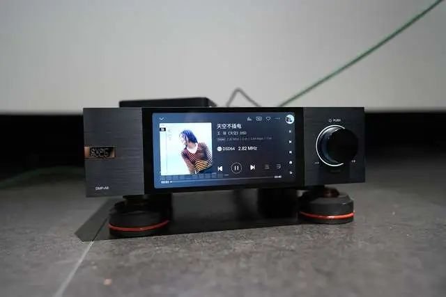

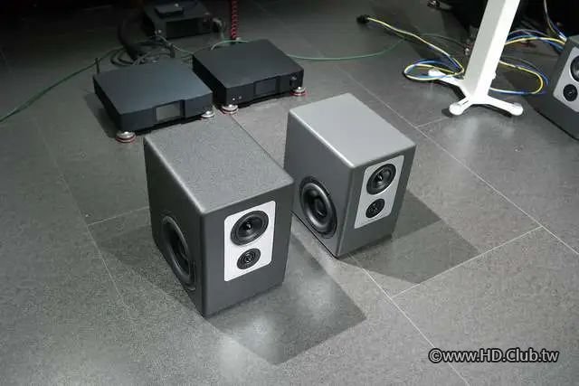

要給FP02搭一個能聽的訊源,有什麼不貴的選擇嗎?我當時放棄FP02放臥室就是因為沒找到好的解決方案,但現在有了!
Eversolo DMP-A6數播解碼一體機
就是這台Eversolo DMP-A6數位串流解碼一體機,FP02放公司的這兩個月,我的同事們也是一直用這台播放器加FP02當每天上班的背景音樂。
而我的FP02的初體驗,也是在這台播放器上完成。DMP-A6這台一體機是到目前為止,我用過操作上最好用的串流機,沒有任何一台機器在使用便利上,功能性上能和這台機器相比。家有戲院之前也曾寫了一篇文章專門介紹這台機器。而我想用一句話來形容它的使用感受。其他的串流機使用感受是音響產品,操作確實有好用與不好用的差別。而DMP-A6的使用和用一台安卓或iPhone手機並沒有什麼差別。螢幕看字一通點就行。
而搭上FP02之後,選歌,調節,音量控制全部在手機上完成。不管是音質還是使用便利性完完全全幹爆我三樓臥室的KEF LS50 WirelessII,但基本上到手價格也是我那套的兩倍。所以對我來講,選KEF不後悔。因為確實那套聽得太少了,但同時聽到了FP02還是會產生嚮往!不過,這套系統聲音的穩定性,音質,聲音分離度和我印像中的光腳還是有比較大的差距。是FP02不行?還是DMP-A6太入門? FP02作為監聽揚聲器能明顯反應出它的不足?

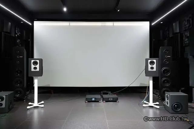

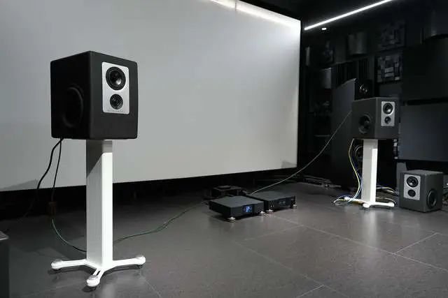

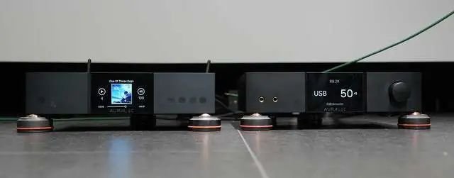

Auralic Aries G2和VEGA G2
於是,我把放客廳的Auralic Aries G2和VEGA G2抱到了視聽室裡面,加起來差不多四五萬人民幣應該就不存在瓶頸了。不聽不知道,一聽下一跳!這一聽對比下來完全是兩對音箱,聲音一下子變得通透清晰,聲音細節多了不是一心半點,聲音密度大幅度增加。不誇張的講這差異比CD對比MP3區別還大幾倍…一下子我心裡反而舒服了……如果我買了FP02,表示我的臥室可能還得再花幾萬買音源,現在買KEF無比正確,我徹底平衡了。

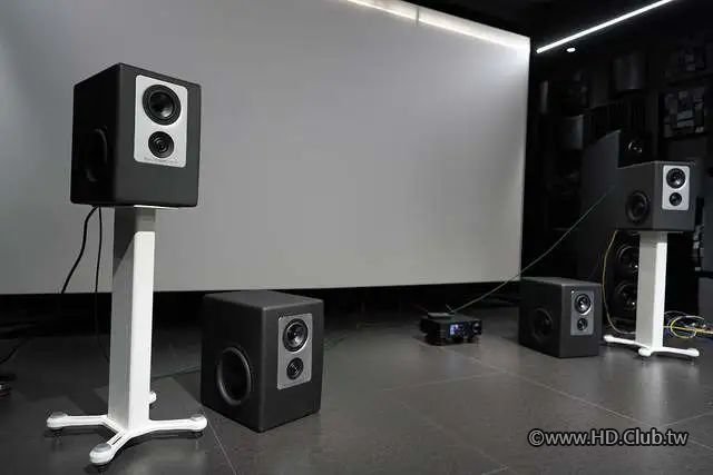

隨後,從人聲、小提琴、搖滾、口水歌、流行到交響,我都擼了一通,FP02的聲音的確非常Barefoot。人聲清晰而突前,所有聲音定位無比精準,低頻強勁有力,聽感就是一個小型落地音箱的感覺。總結FP02的性價比極高,到手價不到人民幣3萬能用到barefoot的監聽音箱,太值了!
那麼問題來了,貴1萬多的FP01又能比他好多少呢?
從參數來看,頻響大差不差,但功率真的差比較遠。
換上01同樣的音樂開聽,音樂一響起,我就楞了!我當初訂FP02是因為它是最便宜的赤腳,這其中有撿便宜的心理因素作祟。
而現在,如果我臥室沒買揚聲器,我一定留下這對FP01,馬上給錢!這種安定感,這種氣勢,這就是當年MM27給我的感覺…雖然中高音單體一樣,但即使只是中高頻聽起來聲音密度都更高。而低頻,就不用比了!聽了FP01的低頻,再聽FP02的,你會覺得FP02那是半大小孩,他可以再長壯一點,性能再穩定點,再有氣勢一點。FP01聽起來就是推得很飽的落地喇叭的感覺,聽交響樂那規模那氣勢!最關鍵是那低頻的彈性和清晰度,這是絕大部分落地喇叭不可能發出的…
性能FP01遠勝於FP02,性價比我認為FP01也是遠勝FP02。

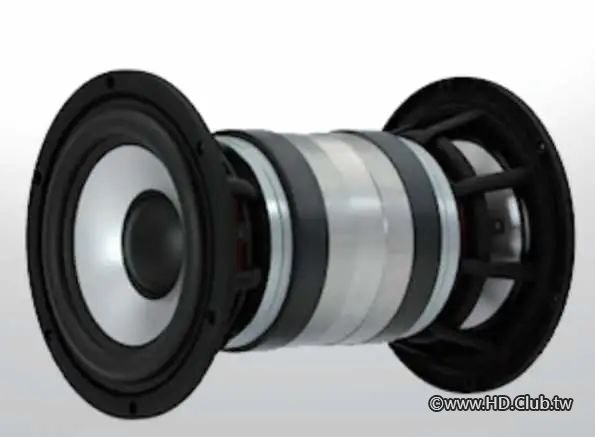

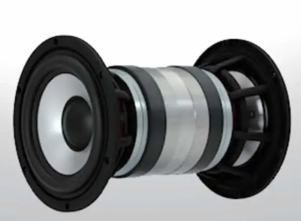

如果你在這兩對音箱中作選擇,選了FP02,只會存在兩種情況,第一是FP01確實是在你的桌子上放不下,第二種是確實就差最後那1W塊錢…為什麼FP02和FP01這體積不大,但這低頻和聲音清晰度如此嚇人?這就是光腳專利技術Dual-Force的威力。低音單體的運動必然會帶來箱體振動,箱體振動是多數揚聲器產生失真和音染的主要源頭,因為其主要的機理是簡單的作用力和反作用力。當單元磁場驅動音圈並推動錐盆前後移動以產生聲音時,錐盆也會對驅動音圈施加一個相等且相反的力,該力量也會透過單元支架傳遞到箱體。這種作用在錐盆運動幅度最大的低頻區域尤其普遍。
赤腳最小的重低音SUB45
與之相比,赤腳的箱體大且支撐良好,同時還透過「應力抵消」這項創新設計,把振動消除在它開始之前,從根源解決了振動問題。低頻單元相互反向安裝在箱體兩側,它們的磁鋼則是固定在一起的。
當錐盆以相反的方向進出時,施加在整個單體上的力透過連接在一起的磁鋼和鋁合金框架互相抵消,箱體本身並不受力,更不會出現振動,因為根本沒有發生振動的機會。這種佈局的另一個好處是形成一個巨大的內部金屬支撐結構。由於超低音單體產生的波長比箱體本身尺寸大,所以低音部分就類似一個位於高音單元的軸線上的點聲源。其實現在這樣的設計出現在許多音箱上,數位消費性的帝瓦雷,KEF和ELAC的旗艦產品,都用了這種方式去打造產品。

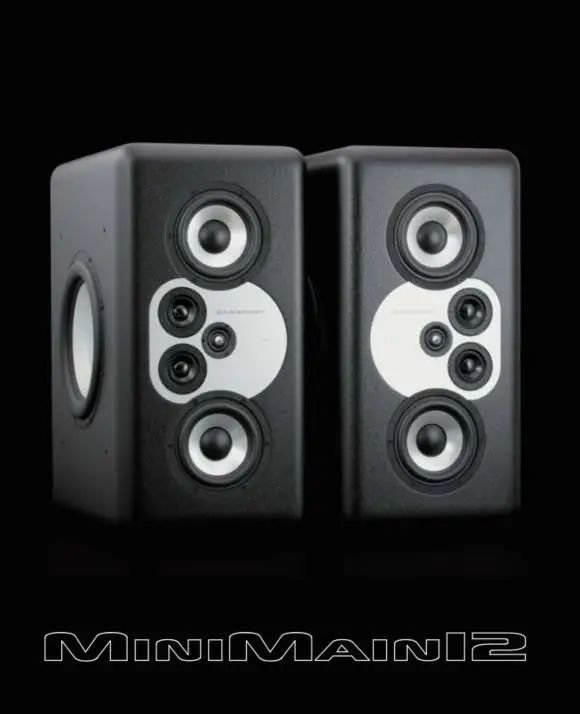

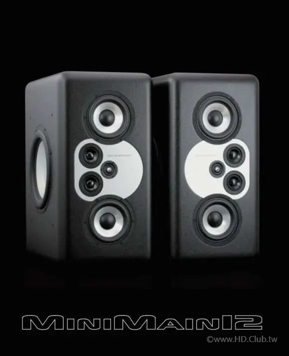

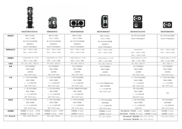

而赤腳的這個專利技術是早在2004年第一款產品MM12上就使用了,就上圖這個660 x366 x 556mm的音箱,它就能把頻響做到20Hz – 50kHz (±3dB),用一支揚聲器就做以前幾支監聽音箱分別能幹的工作。

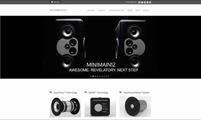

奠定Barefoot地位的MM12和它的三大技術
Barefoot堅持不做廣告,堅持3個型號每月共50對的產量,美國本地每月僅分10對,可謂一箱難求。因此每個音樂製作人都以購買到Barefoot為榮。於是,Barefoot就靠著音樂製作人以及歌星們的自來水火了!當然,現在已經不是赤腳創業初期靠創辦人自己在車庫一支音箱一支音箱自己做。

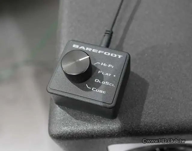

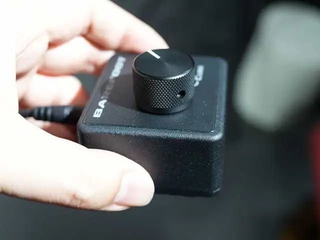

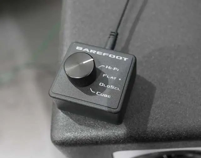

每對光腳都有這樣一支MEME控制器,它上面有四種模式。
隨機送有線材,把他接在一支音箱上,然後另外一支音箱也從這支音箱串過去。
上圖可以看把這幾種模式看得比較清楚,如果不用這個控制器,那就是用在FLAT,完全平直的頻響模式。

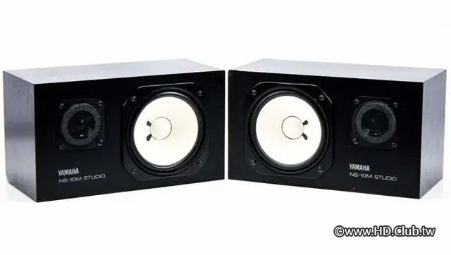

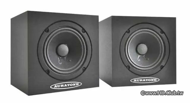

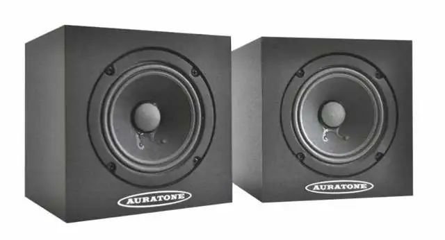

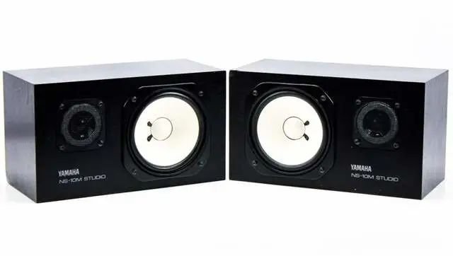

而最上面的Hi-Fi官方說明是更適合Hi-Fi音樂欣賞,Old Scl(Old School)則是讓Barefoot的音箱仿真Yamaha NS10M「老白盆」近場監聽喇叭的聲音。 Cube模式是模擬了微型監聽Auratone Mix Cube
Yamaha 老白盆
Auratone Mix Cube
說實話,對於上面這兩對喇叭,即使我已年過40歲也還是太年輕。
為什麼要提供這個設定,因為很多幹了很多年的音樂製作人,他就是喜歡在工作時用上面那些箱子,於是工作台上堆一大堆。
而Barefoot用一個頻響和動態都很寬的箱子,去模仿這些備受推崇的老監聽音箱在聲音表現上的精髓,模擬出那些音箱的頻率響應、相位特性、瞬態響應、動態壓縮甚至是特定的失真特性,確實也能讓他們的工作台乾淨不少。而對於我這樣的音樂愛好者來說,買一對得四對的效果,我認為羊毛薅起來是比較象的。這個講起來很抽象,我錄段音,四個模式什麼感覺,回頭上影片大家自己聽!

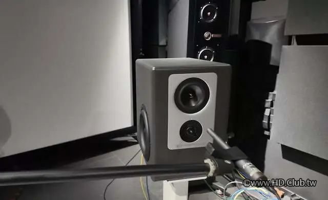

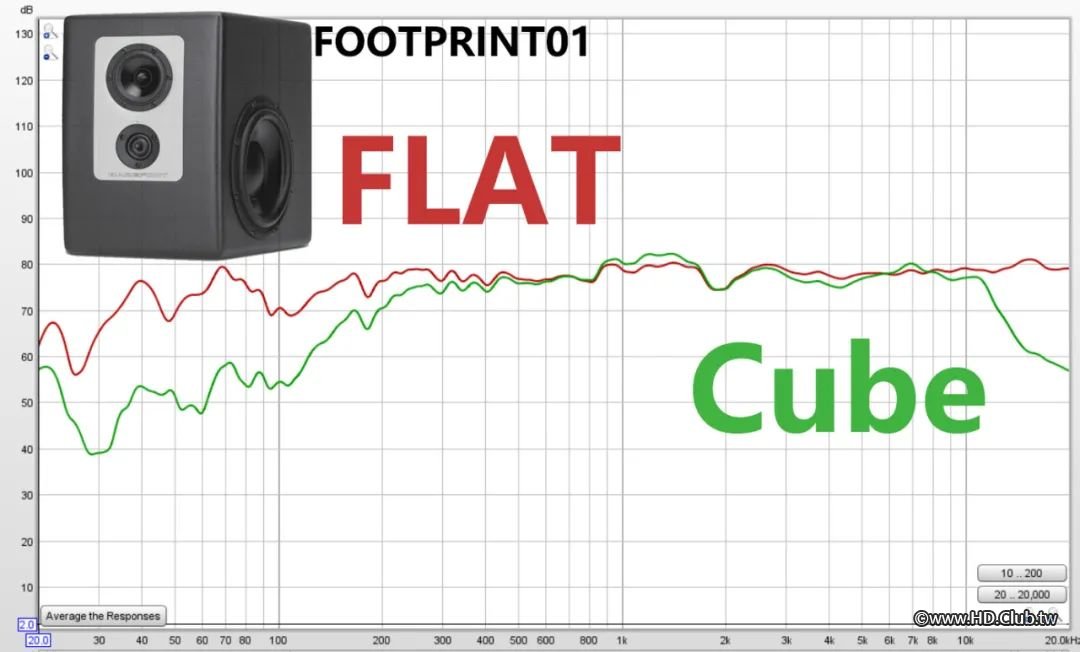

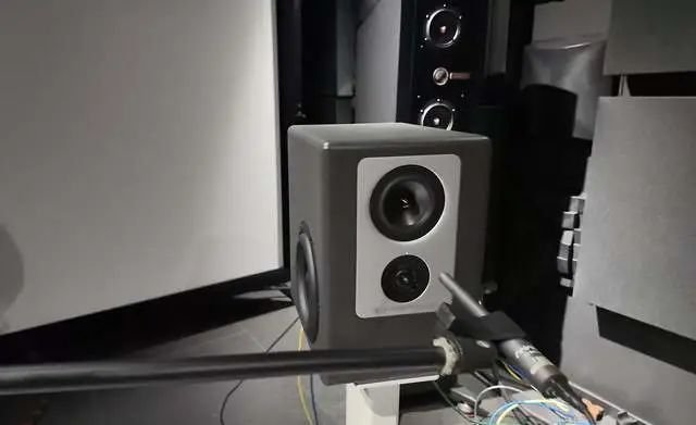

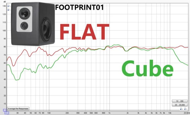

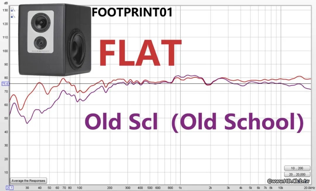

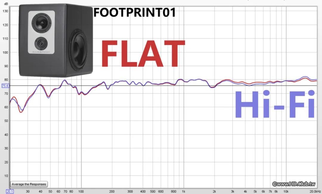

同時,為了更能理解MEME的差別,我隨手測了一下FP01在MEME四種模式下的頻響。
當然,由於我這裡不是無響室,所以頻響並不會特別完美,特別是低頻,會有房間駐波的影響。但看下頻響走向作為音箱參考沒有太大問題。
首先是FP01的Hi-Fi和Flat模式,可以看出Hi-Fi模式確實是把2K往上的高頻抬了一點起來。
這樣能聽到更多的高頻細節。
而這根OLD school就是模擬的Yamaha老白盆,這明顯是高頻和低頻的頻響都不太好,但反而卻突然出了中頻。剛剛我的錄音也能聽出來,這個模式的人聲比如突前。
而這個模仿Auratone的頻響,在我看來就比較詭異了,高頻滾將也沒低頻,我聽了我很清楚我不喜歡這個聲音。但這款4吋的密閉全頻箱Cube,自1958年推出以來就深受世界各地的混音師追捧。 Michael Jackson《Thriller》的混音師Bruce Swedien說,他有80%的時間都在使用這對“小破箱”,偶爾用用牆上的天價Westlake主監聽。
Bruce Swedien
Bruce Swedien
就連近年來炙手可熱的Tom Elmhuirst(Adele的混音師)和Michael IIbert(Taylor Swift的混音師)也在用這對「小破箱」。
Tom Elmhuirst
所以,這Cube模式你買了可以不用,你知道光腳模擬的原型很NB就行了,這模式並不是亂整的。

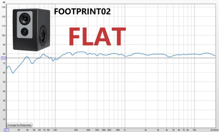

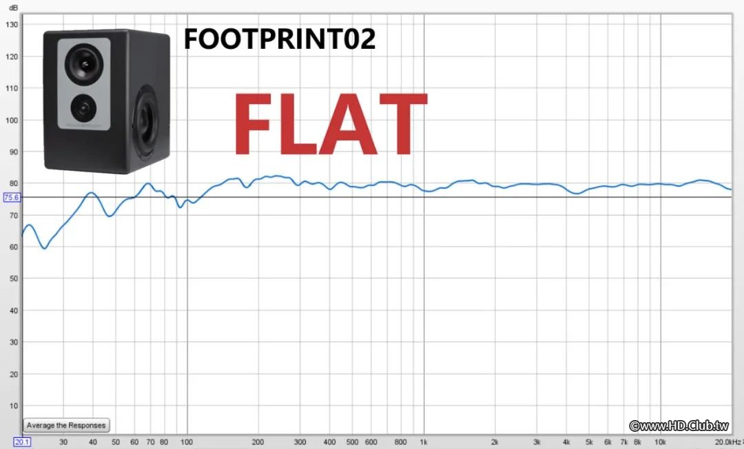

反正我場景都鋪好了,我抓過FP02,也隨手測了一下它的頻響。
不得不說,晚出的FP02雖然低頻頻響不如FP01,但中高頻整體似乎比較平!當然,頻響不能代表聽感,聽感上來講FP01確實比FP02好聽太多太多。但這麼平的頻響對於錄音師修聲音來講,理論上應該會幫助更大吧。畢竟,雖然也有人買FP01和FP02回家聽歌,但這箱子更多的還是滿足錄音室和網路時代的家庭工作室。
