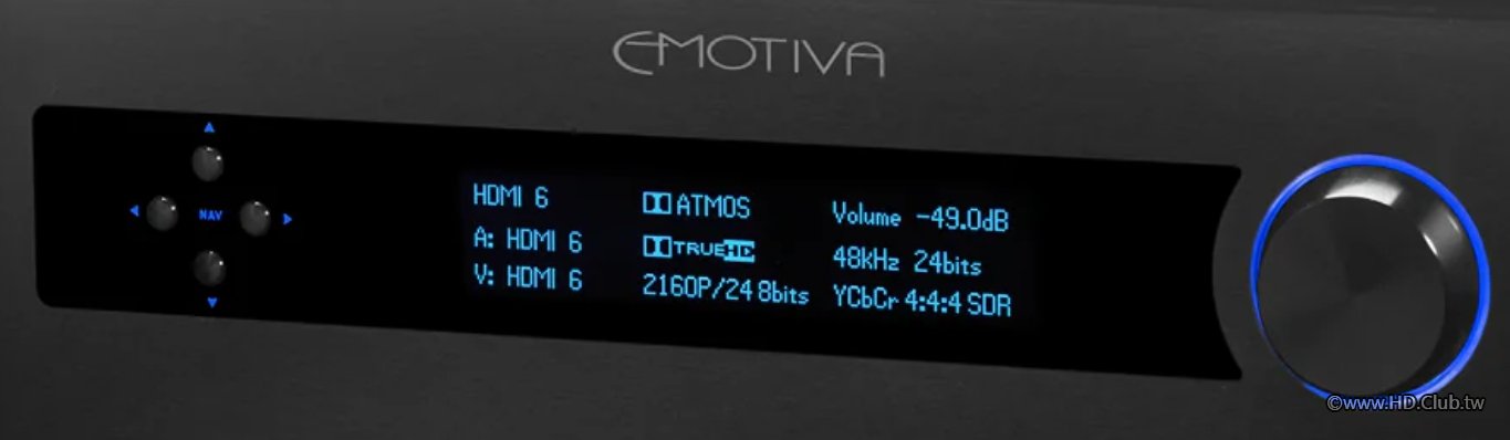

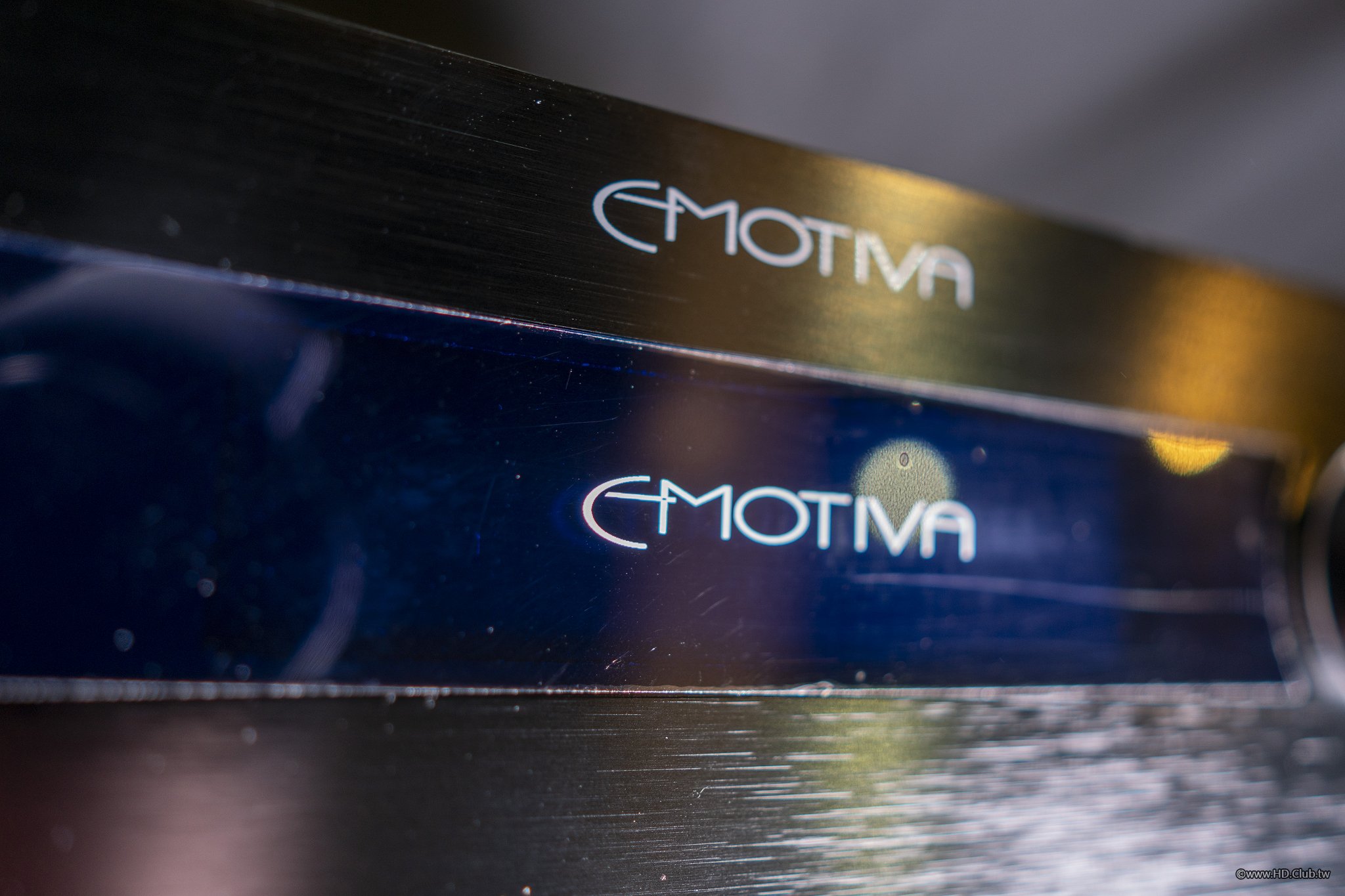

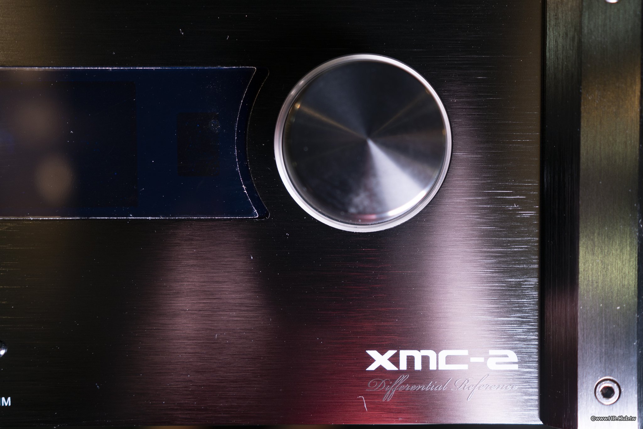

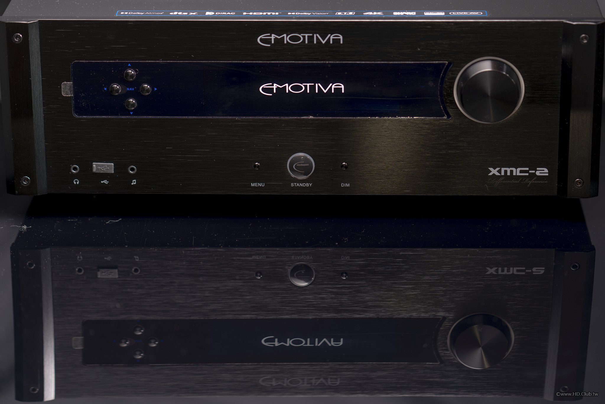

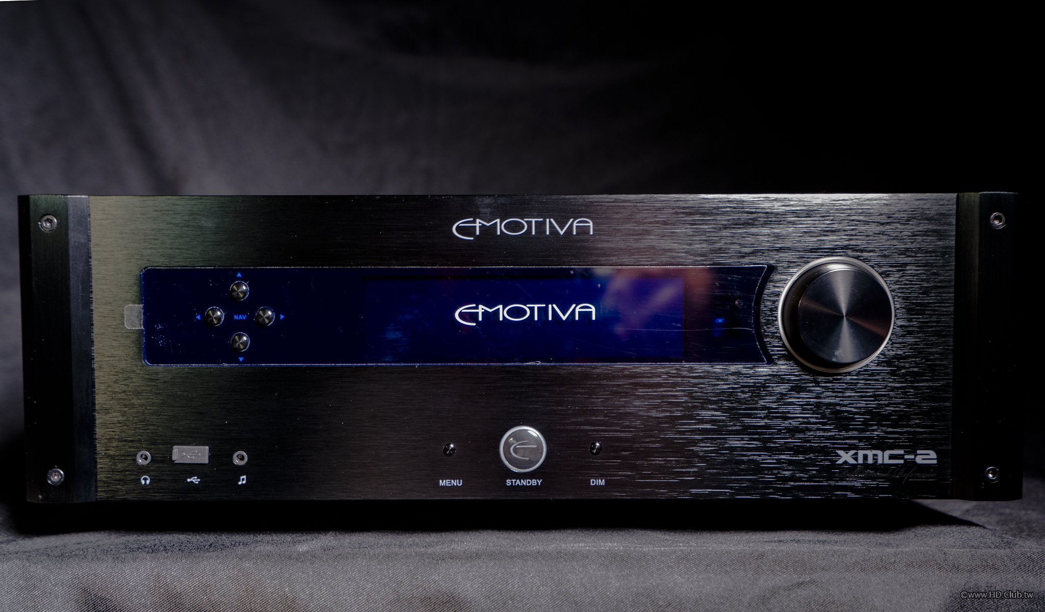

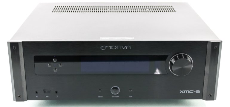

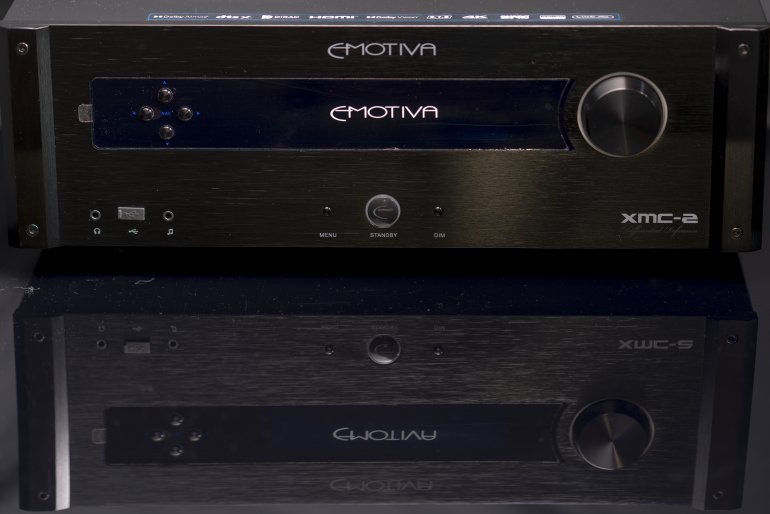

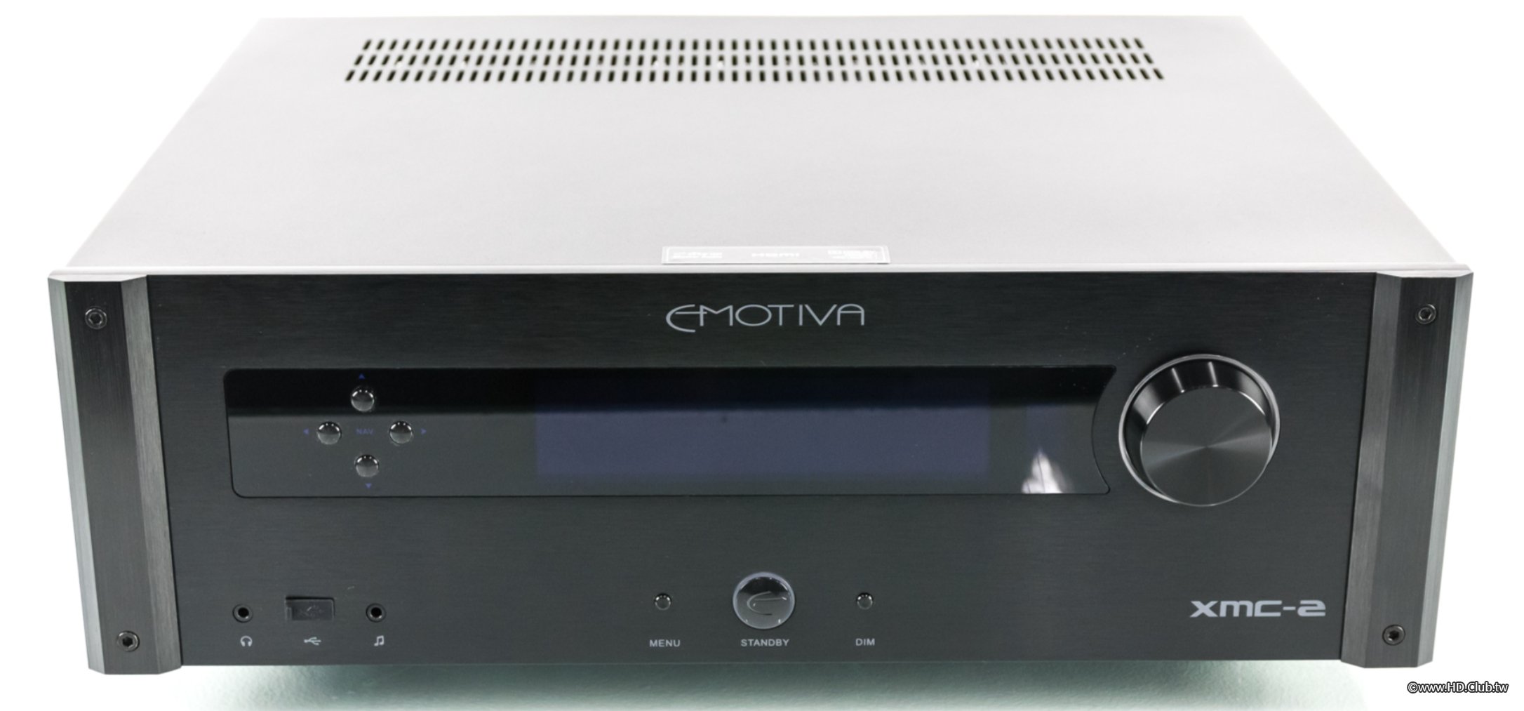

歐美的環繞擴大機都有一個共同點。面版上不會有過多的按鍵、旋鈕,也不會刻印上太多的支援規格,設計上非常簡潔。而Emotiva全系列有著非常強烈的家族風格,辯識度極高。左右對稱的設計,放在任何一組音響架上都能無圍和融入其中。
全鋁合金機殼設計、厚實的CNC面版,具有良好的抗震與屏蔽作用。抗干擾效果也比塑料或薄金屬面板好,更有助於內部電路穩定運作。
對稱的面版設計、OLED的顯示屏幕、冷光藍色字體。設計風格呈現一種俐落的工業風美學而不退流行。少了一點浮誇的線條、少了一點棋盤式的按鍵規劃,更能突顯專業與質感。完全不會搶戲的外觀設計,卻能在暗房中提升整體科技氛圍。
簡潔的面版設計、少數的按鍵都是金屬材質。特別是音量旋鈕轉動時的阻尼感非常的smooth。遙控器上的按鍵能自主發光。在任何照明條件下都可以輕鬆操作。遙控器手感都屬於高階水準,
XMC-2給人的觸感與視覺回饋,是玩家們會喜歡的那種精密儀器感,而不是一般家電那種塑料感。

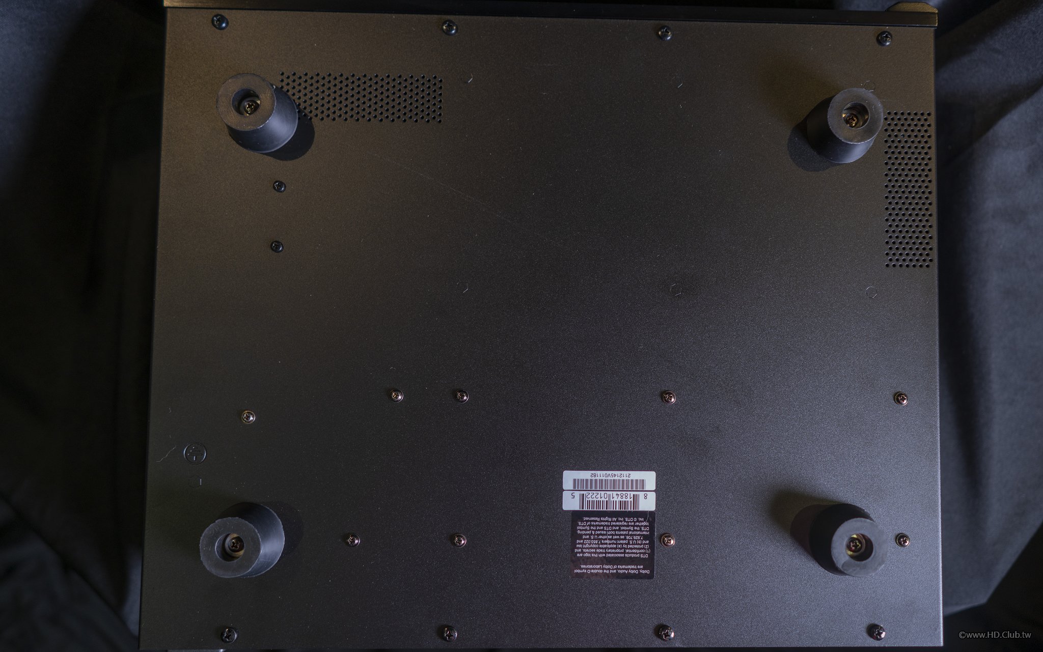

本身為一台純前級的設計,並不會產生過多的熱能。所以散熱孔僅在機器上方,機器內部為被動散熱結構,沒有風扇運轉聲非常安靜。
整體重量達20公斤以上,非常的沉、非常的重。少有純環繞前級能達到如此重量。

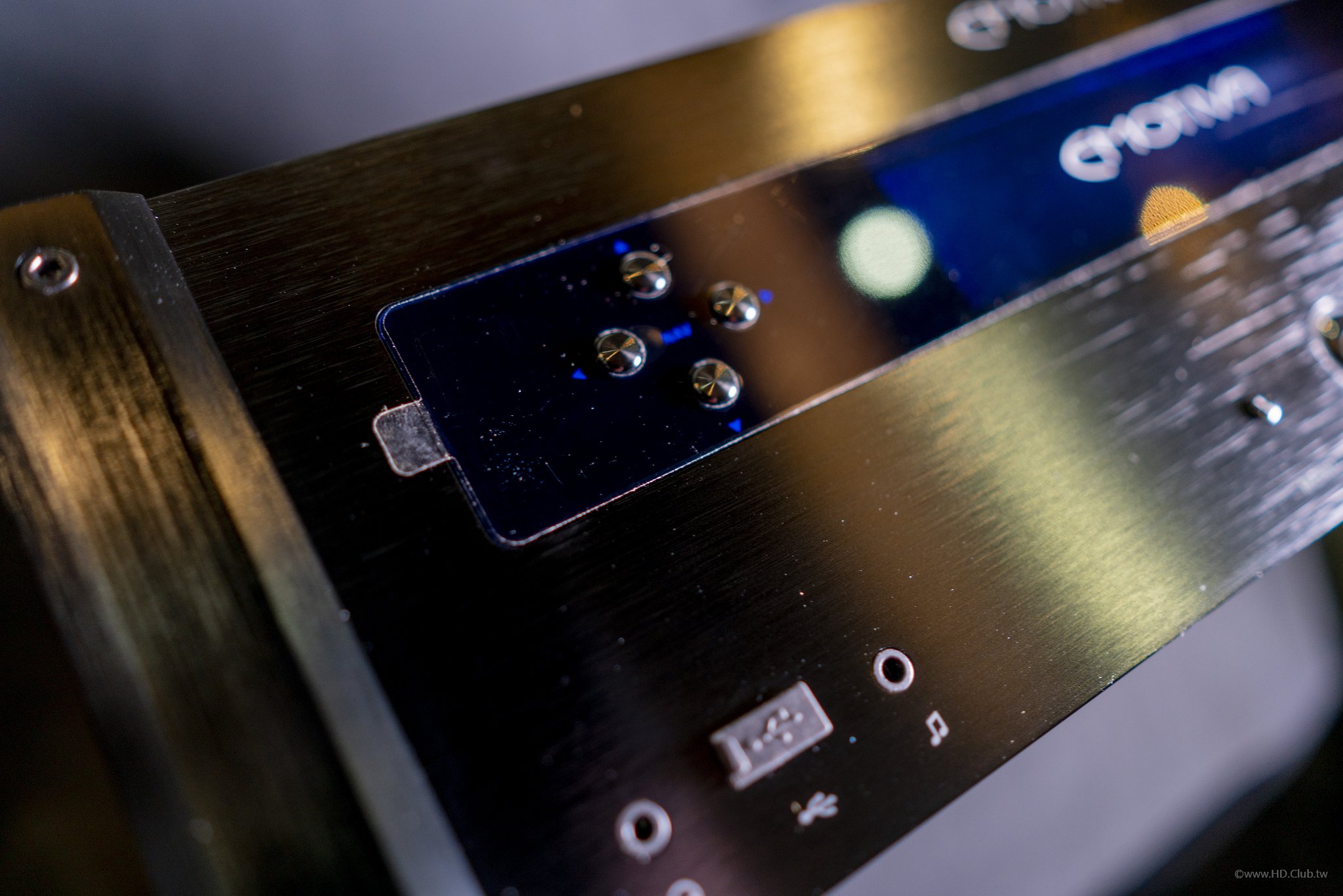

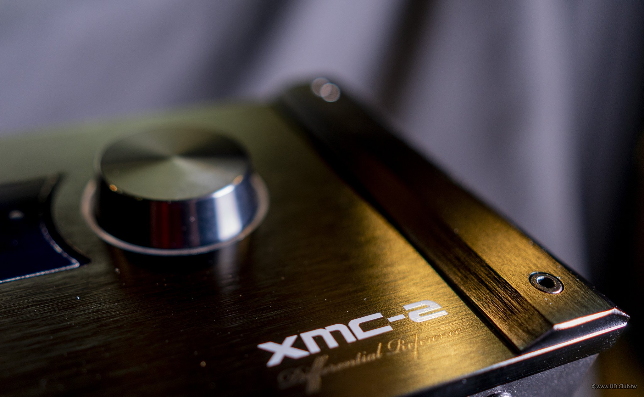

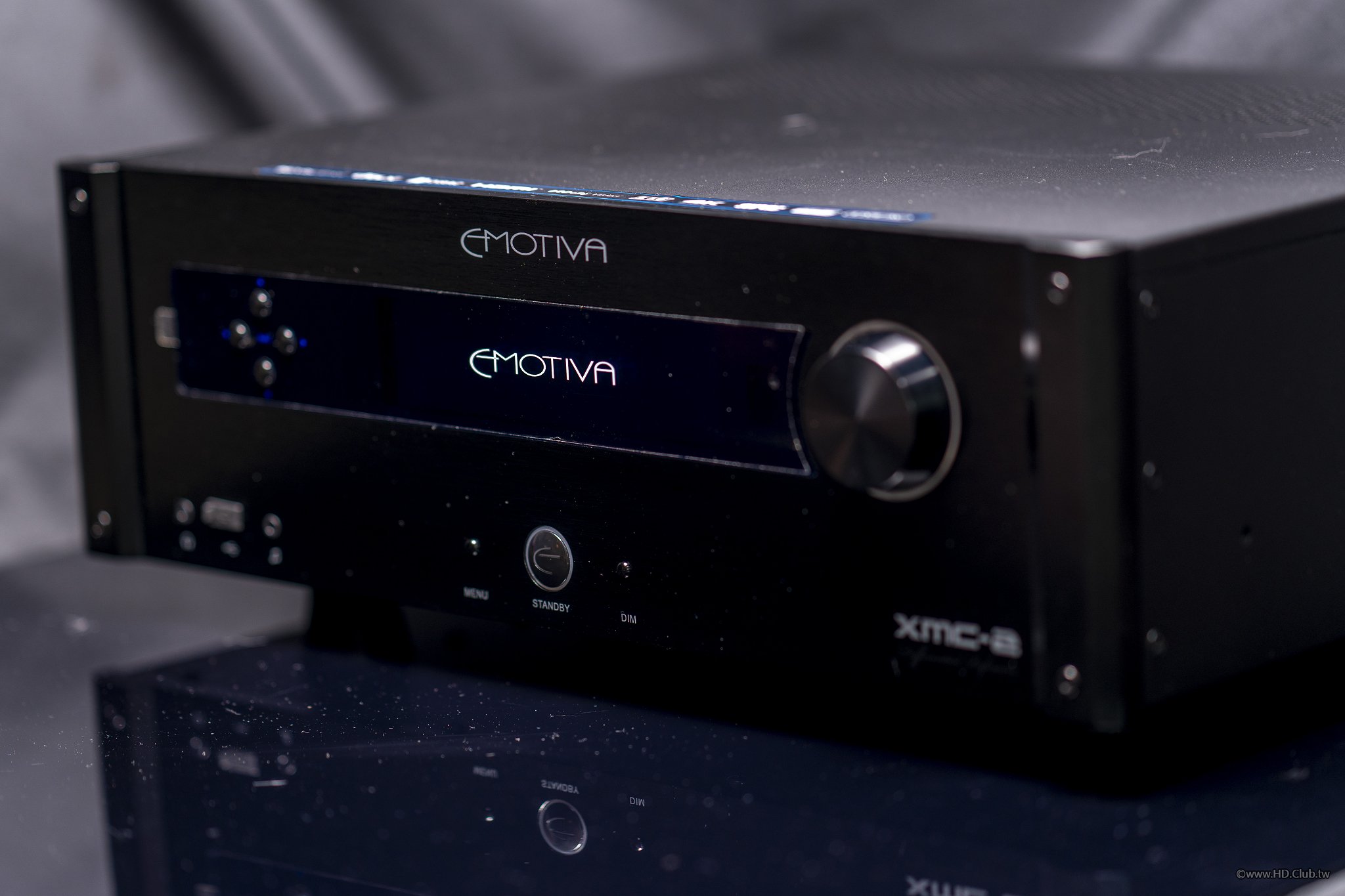

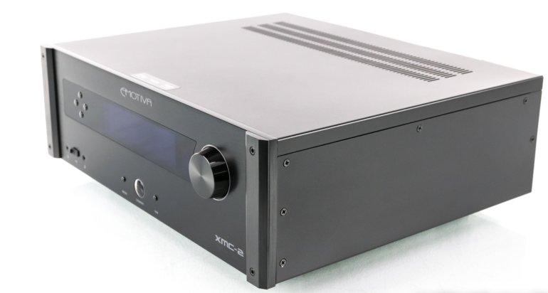

美式風格面版設計、OLED的顯示屏幕、冷光藍色字體。整體風格呈現一種俐落的工業風美學而不退流行。少了一點浮誇的線條、少了一點棋盤式的按鍵規劃,更能突顯專業與質感。完全不會搶戲的外觀設計,卻能在暗房中提升整體科技氛圍。
為數不多的按鍵都是金屬材質。特別是音量旋鈕轉動時的阻尼感非常的smooth。

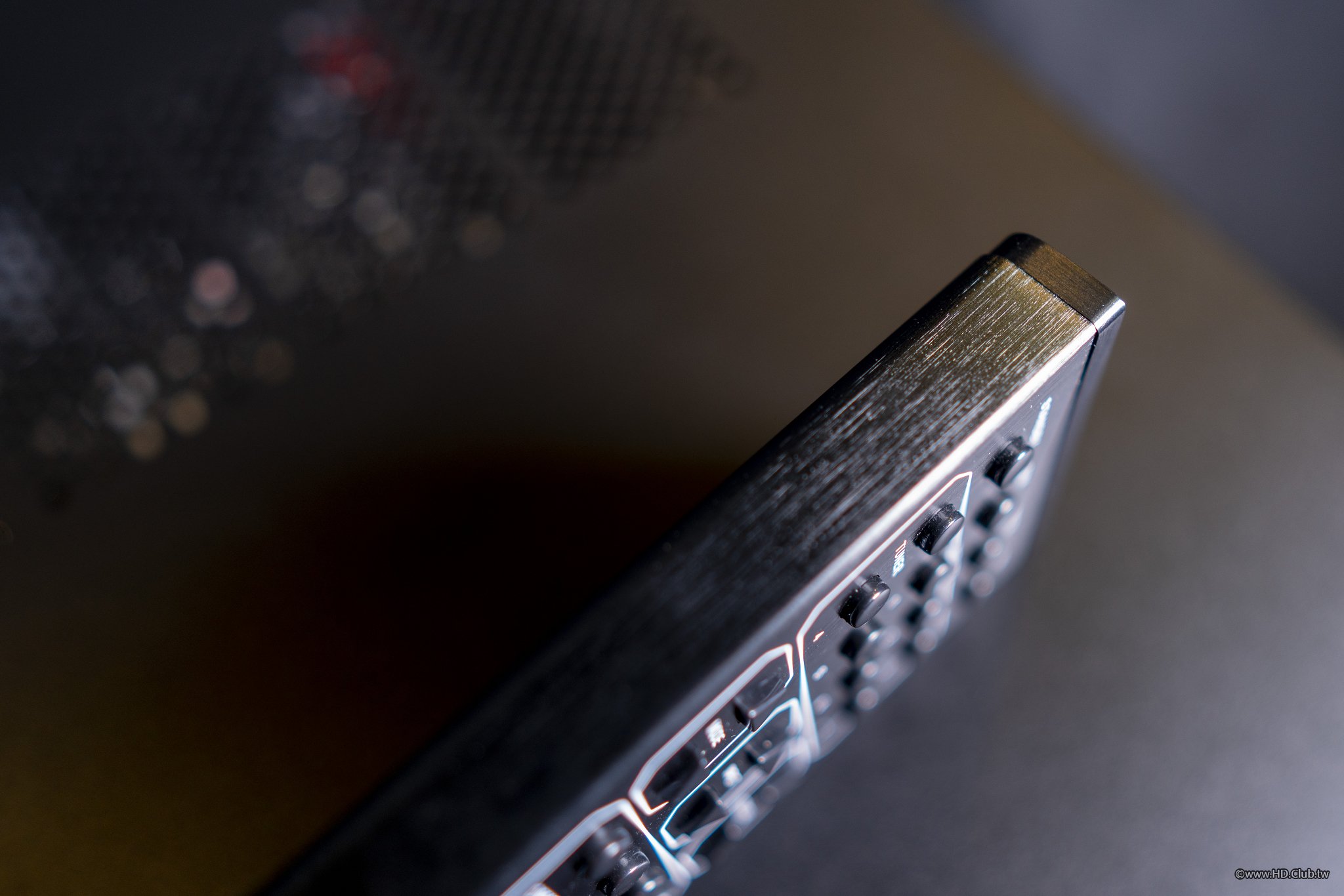

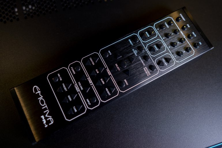

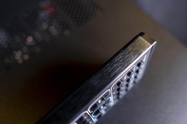

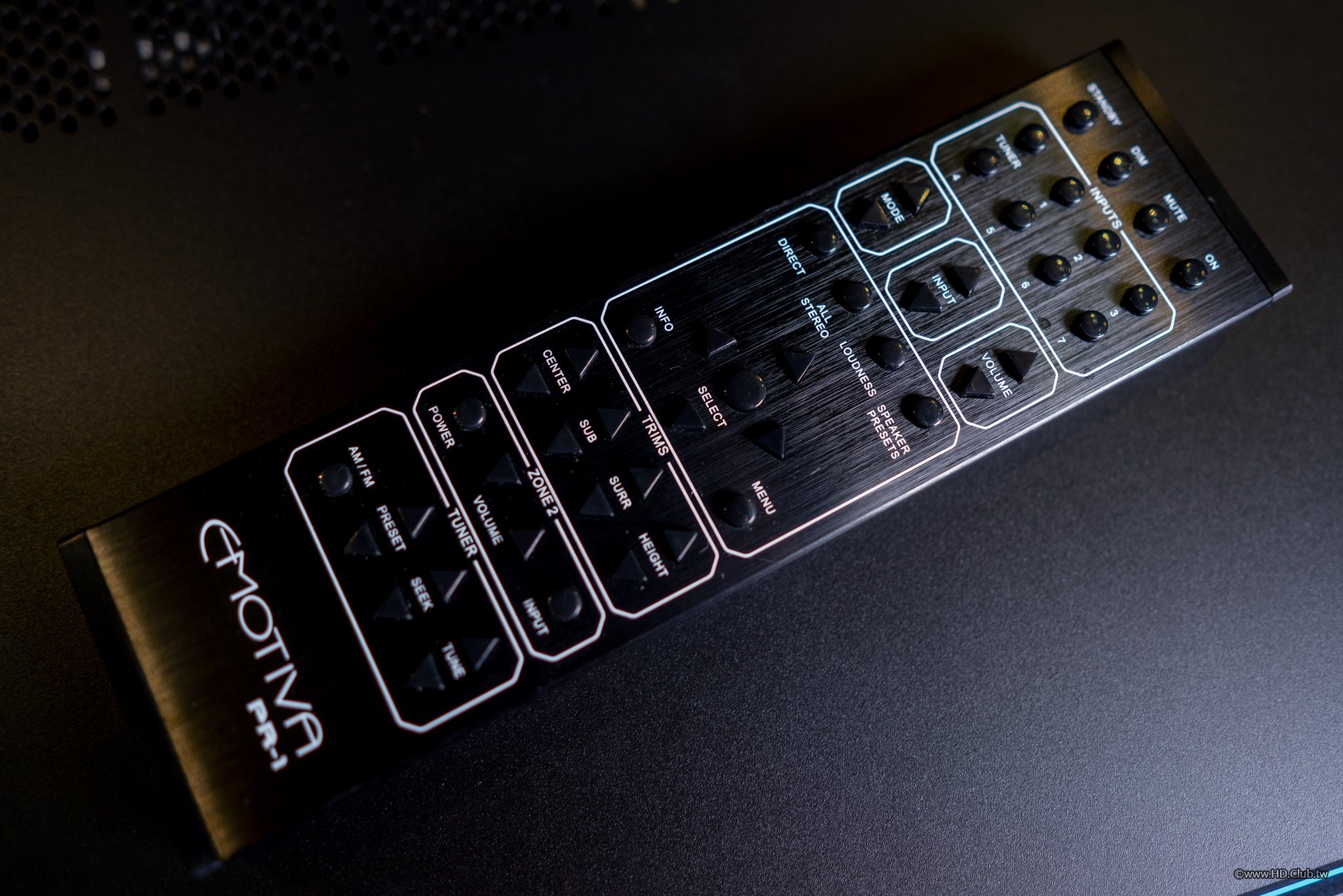

鋁殼設計的遙控器,正面側面與擴大機面版上的髮絲紋相呼應。按鍵排列整齊,而且間距非常大,降低了誤觸與按錯的問題。
它少了日系機種的功能全面,却將重點專注於劇院效果的最佳表現。

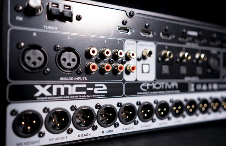

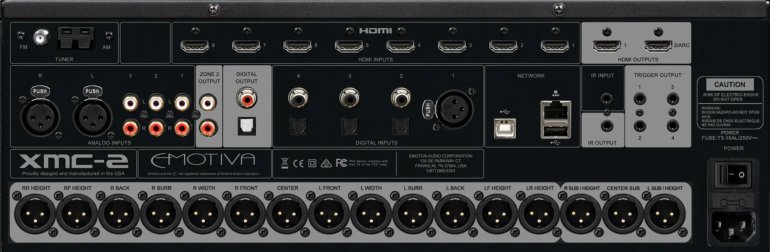

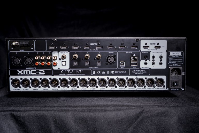

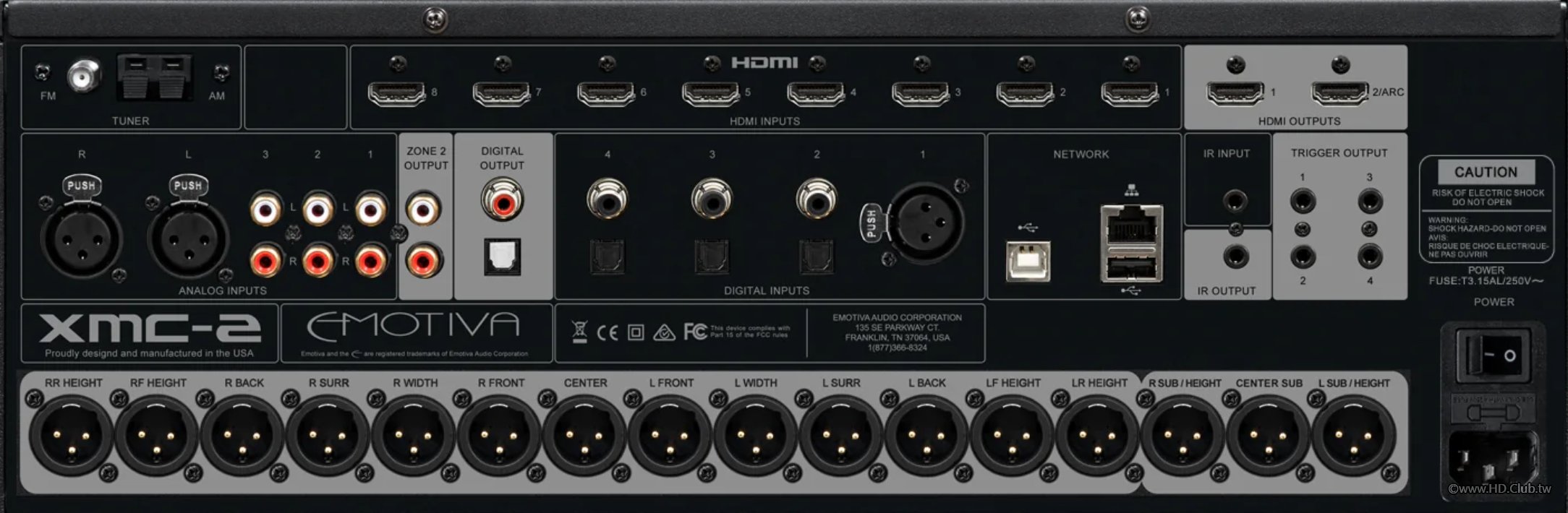

模組化的背版設計,未來可更換 HDMI、數位/類比輸入等,具備強大的可擴充性與方便維修。我把它定位在高階的專業機種。

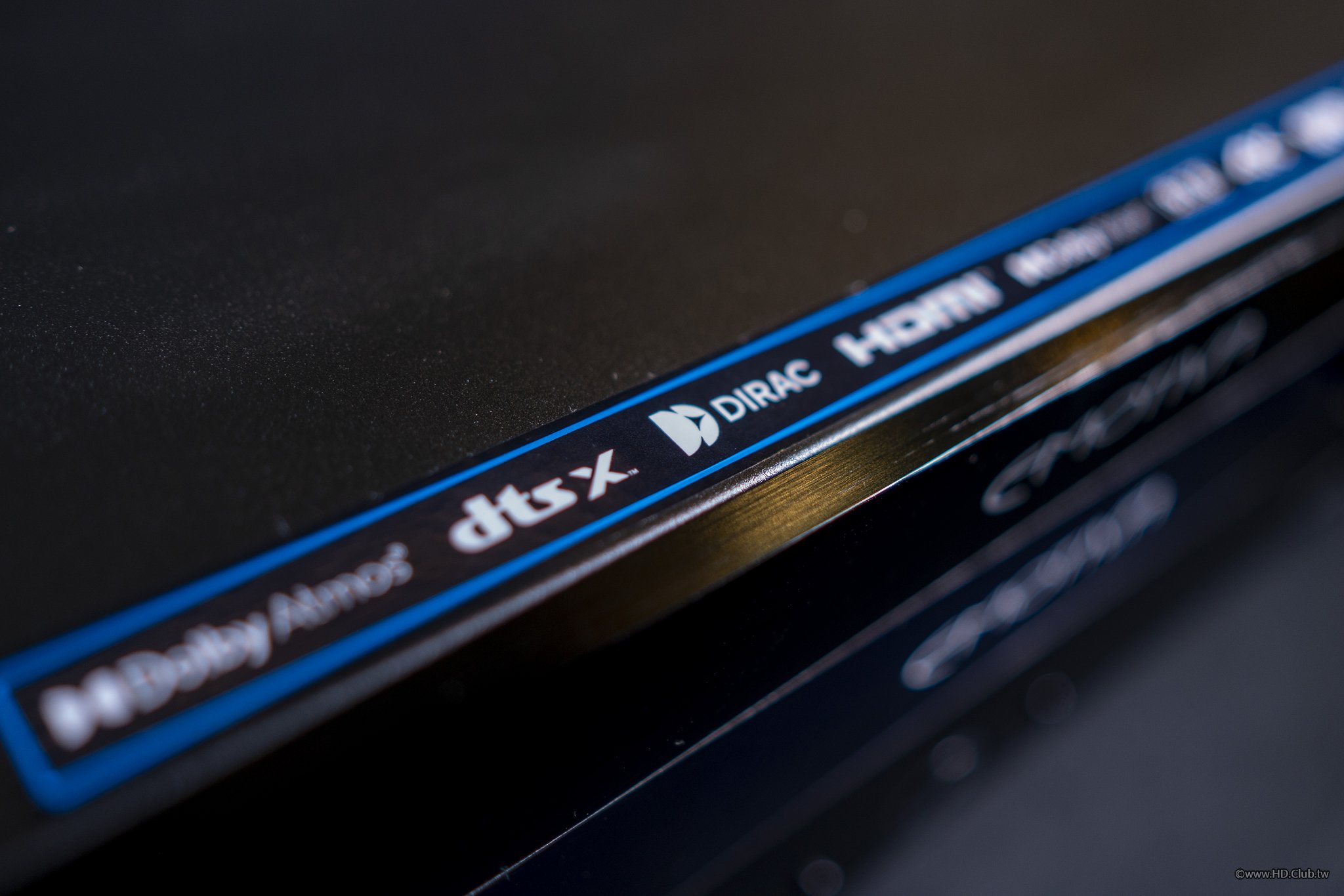

8組 HDMI 輸入 / 2 組 HDMI 輸出,支援目前市面上的最高規格,不過我手上的這一台還不是2.1版的HDMI。等新的模組進來之後我會再將它升級上去,
16聲道全平衡的輸出,較RCA輸出抗噪效果好,傳輸穩定而且適合長距離(至於長距離到底是多遠?其實我沒有實際測試過)。
4組Trigger Out,可連動後級、投影機、布幕等等相關的設備開啟。不過如果需連動投影機,請在裝潢規劃前先佈線~

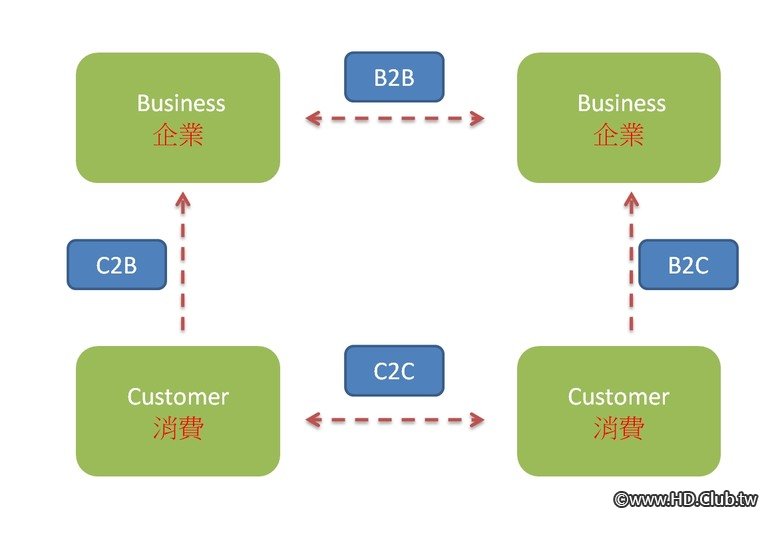

以往Emotiva的採企業對消費者 (B2C) 的銷售模式。但台灣還是有著一群瘋狂的支持者。在支持者與代理商強力的爭取下,去年台灣終於有了正式的代理。也讓台灣的玩家們能更簡單的方式能感受到它強大的劇院效果。

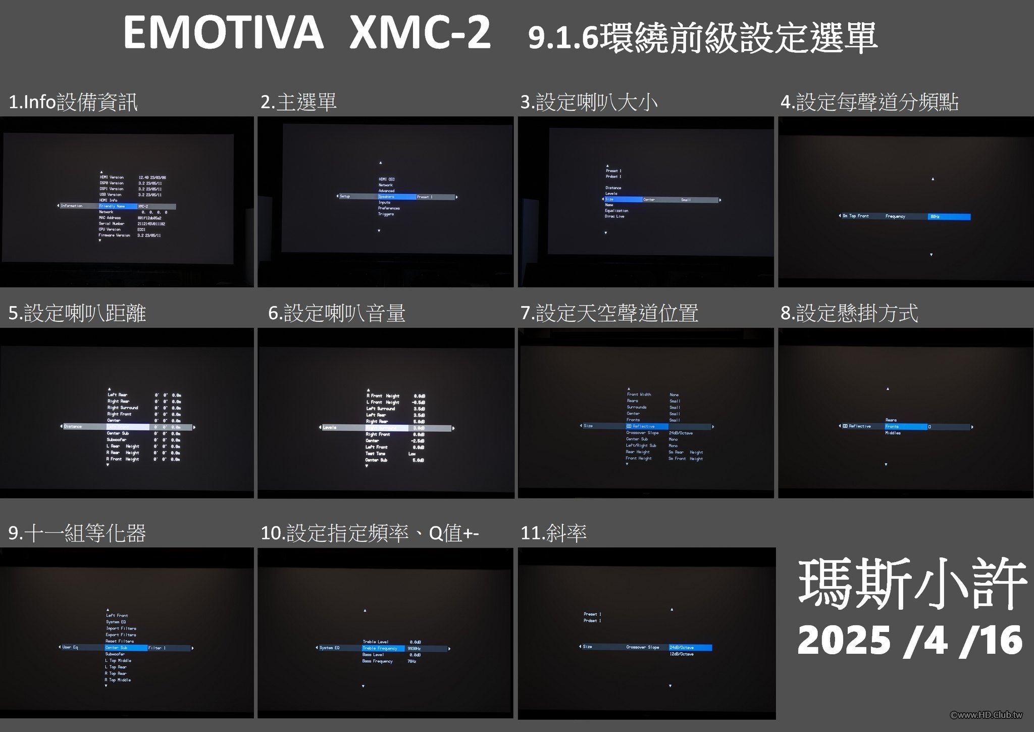

我把玩家們最常使用的功能做個簡單的介紹:

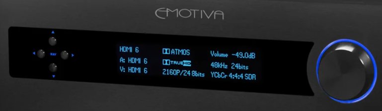

1、 系統資計顯示,列表中從型號、網路IP、韌體版本。播放影片中的影片資訊,影像格式、音效格式、聲道數等等...在這一個選項當中都會顯示。
2、主選單進入後,幾乎都是我們最常看到的功能。CEC連動控制、網路設定、等等~熟悉擴大機的玩家,相信都不會太陌生。
3、設定喇叭數量及大小,XMC-2可支援的聲道數達9.1.4聲道或者可以設定成7.2.6聲道。目前我正在朝7.2.6聲道邁進。希望在接下來這兩個月完成。
4、聲道數設定完成,再往游漂往右移,如果將喇叭設定成小(small),必需設定的就是分頻點。而分頻到底應該設定成多少呢?請參考喇叭的能力,量力而為。如果無腦設定,全部給他80hz就好。如果喇叭的性能較差、或是很多小空間使用的衛星喇叭。那還是要斟酌一下。
5、喇叭距離的設定也很有趣,除了我們熟悉的公尺以外,還有英尺。而且他公尺與英尺同時顯示。科普一下,音速約(340m / s)。擴大機內的距離設定,計算的位置主要以聆聽位置至該剌叭的距離。當我們輸入正確的參數,擴大機才會知道那一個聲道何時該發出聲響。所以每一聲道的距離非常重要!設定精準,音場定位、聲音移動的方向才會準確。
6、設定每一個聲道的音量。我知道很多人的習慣!覺得環繞不夠明顯就把環繞的音量加大、天空聲道的音量不夠明顯就把音量加大,人聲不夠明顯也是加大。但是這樣做真的是對的嗎?某種層面來檢討,也許這樣做沒有錯。但是綜合的原因就是喇叭的性能需要再提昇或是位置需要重新擺放。電影院的測試音壓標準在85db,下放到家用後75db。如果手上有噪音計(C加權)。將粉紅噪音送出後,每一個聲道以75db為標準,各聲道db一致!不過口味夠重的朋友、超低音的性能夠強,也可以加至85db。
7+8、設定天空聲道的數量、2支的位置、4支的位置、6支的位置。或是使用壁掛(front high)。
9+10、等化器設定,等化器的設定相當豐富。也是我非常喜歡這一台機的其中一個原因。就跟我很喜歡使用YAMAHA的意思一樣。
前三聲道擁有 11 段等化器
環繞聲道 7 段等化器
天空聲道 7 段等化器
超低音 5 段等化器
每一段的設定功能當中可以指定頻率、定定Q值。如果對於有一定能力的玩家們,這會是非常強桿的功能。
11、它還有一個很特別的功能,可以兩種斜率的衰減方式。
12dB/octave,這組的設定聲音較平順自然。建議一般的玩家盡量使用這一組。如果喇叭的強度夠、餘裕度夠。可以使用24 dB/octave。

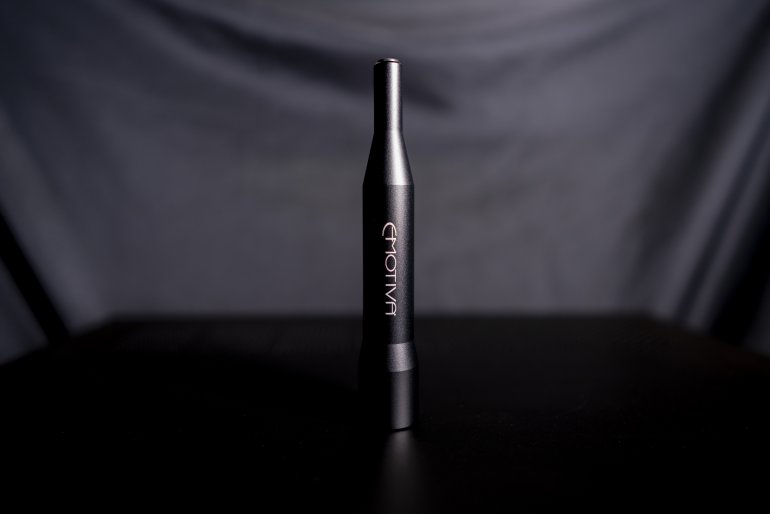

看完介面的朋友們,是否對於這種呆板的介面設計非常不習慣。其實歐美式的環繞擴大機介面都是大同小異。未來也希望UI能以較直覺的圖示,玩家們會更容易上手。但是如果你跟我一樣都屬於比較懶惰的玩家。其實它也有近期很夯的Dirac Live校正系統。空間聲學校正技術,可精準調整每個聲道的聲學表現。
讓你的音響系統適應實際空間,優化整體聆聽體驗。

在我的空間當中,
掃頻中央聲道,觀察dirac後的訊號。它將中央聲道的60~100往下修了。2K~4K也往上拉了。
接著 主聲道、超低音、環繞也做了相同的步驟~
其實我在設置目標曲線的時候。僅會以個人的喜好做調整,並不會追求絕對的平坦。這是關乎於個人的喜好,無關對錯!所以請不要大力的鞭我~
