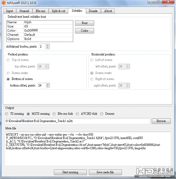

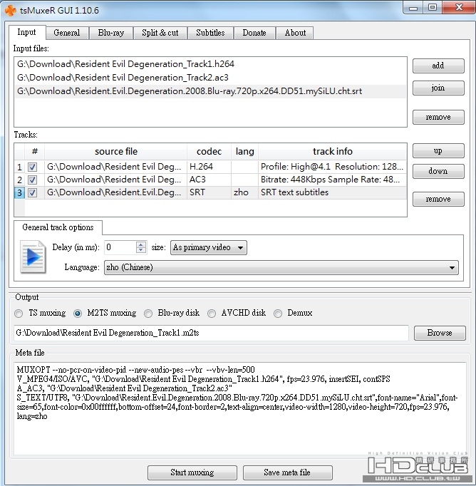

各位大哥大姐~您們好
小弟我最近遇到的問題是這樣
請看附件圖示 (第一次發文~請見諒)

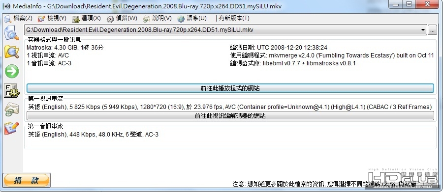

Video : 1280x720 (AVC / [email protected])
Audio : AVC-3 (Samplerate 48KHZ / Bitrate 448Kbps)
FPS : 23.976
Sub : SRT / SUP
Source : Resident.Evil.Degeneration.2008.Blu-ray.720p.x264.DD51.mySiLU (惡靈古堡 : 惡化)
1. TsMuxeR軟體轉換後,PowerDVD 9 and PS3 無法顯示字幕
2. 有個別先使用SRT轉SUP後,在轉換成m2ts格式,但還是無法顯示
3. 請想問如何使用 : ( Additional border, pixels )  ( Bottom offset, pixels)
file:///C:/Users/ADMINI%7E1/AppData/Local/Temp/moz-screenshot-2.png
我已經爬好多文,全部都按圖施工,還是無法做出有字幕的檔案
希望各位網上的朋友能夠幫幫小弟,非常感激不盡,謝謝
file:///C:/Users/ADMINI%7E1/AppData/Local/Temp/moz-screenshot.pngfile:///C:/Users/ADMINI%7E1/AppData/Local/Temp/moz-screenshot-1.png

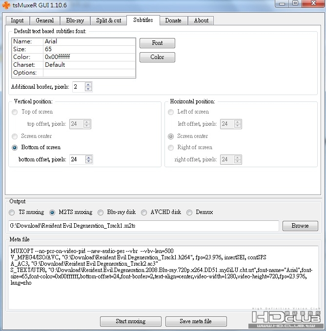

 樓主| 發表於 2009-11-9 23:50:34 | 顯示全部樓層
如圖所示~也感謝"土匪"大大的回覆

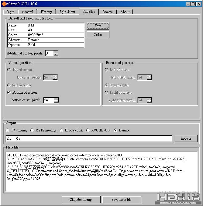

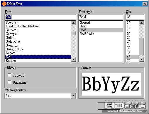

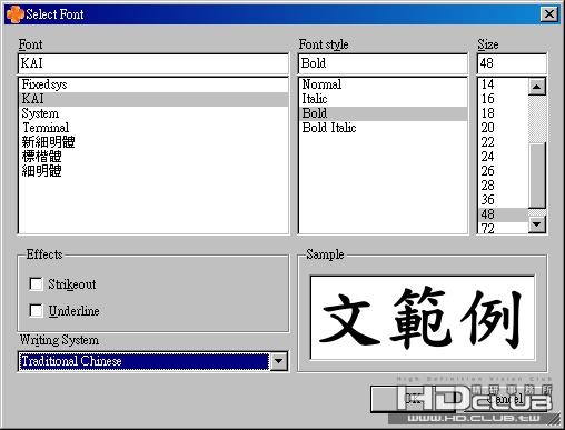

發表於 2009-11-10 00:18:16 | 顯示全部樓層
看圖說故事囉...
Writing System 下拉, 選擇繁體中文, 再選你改過的字型名稱
字體不要太大, 720p 的影像, 字型設 48 其實已經足夠
幾個重點
1. 要同時載入 *.mkv 以及 *.srt
2. 不可以把 Video 刪除掉, 否則解出來的 SUP 是 1080p 用的 SUP
3. 要直接選取 Demux, 先輸出 *.SUP 之後, 再用 SUPRead.exe 觀看字體大小, 以及確認頭尾字幕是否有短缺 (tsMuxeR有時最後幾句話的字幕會 Lose, 原因不明, 再輸出一次可能就會好).
4. 記得要用 BDEdit.exe 把預設字幕開出來 (詳情請看這一篇)
5. 字幕檔裡面不要使用 "特殊語法" (如: {\2c&H0080FF&}) tsMuxeR 不認得這種東西
6. 最後輸出是 "AVCHD" , 不是 m2ts, 如果要燒成碟片, 燒錄軟體建議使用 IMGBurn, 它會幫你搞定其他的設定小細節
[ 本帖最後由 KOBSS 於 2009-11-10 09:29 編輯 ]

昨天我按照"KOBSS"大大所提供的方式去使用
1.我先將*.mkv & *.srt 透過tsMuxer 轉成個別獨立檔案包括SPU (MJSH字型也是按照圖文所示操作)
2.在將剛剛分別獨立檔Video/Audio/SUP再作AVCHD (但是拉進來的SUP檔案~我就沒有再選擇字型了)
3.我有使用BDEdit去修改預設字幕
4.使用PowerDVD9試用版確認有無字幕~但是還是"沒有字幕" (沒有使用PS3看)
Note : 現在的作法先不確認字幕是否有短缺~只求有字幕出現 (不知我的操作方式是否有錯~麻煩請指教)
結論 : 快要哭出來~....
還是很感謝熱心網友的幫忙 ~

發表於 2009-11-10 15:08:05 | 顯示全部樓層
原帖由 qoooceans 於 2009-11-10 10:15 發表
2.在將剛剛分別獨立檔Video/Audio/SUP再作AVCHD (但是拉進來的SUP檔案~我就 ...
你的srt不要先做成sup
直接跟影片一起做成AVCHD就好了
如果srt先demux成sup這個字幕會變成1920X1080
然後你在套到1280X720的影片上當然會看不到字幕阿

發表於 2009-11-10 16:06:32 | 顯示全部樓層
原帖由 ben0981 於 2009-11-10 15:08 發表
你的srt不要先做成sup
直接跟影片一起做成AVCHD就好了
我建議是先讓 tsMuxeR 生出 SUP, 只要保留著 Video Track 做 Demux, 出來的 SUP 就會是正確的.
如果不先用 SUPRead.exe 確認字幕完全正常, 如果等燒出來才發現有問題, 就浪費了燒錄的時間.
電腦夠快 SUP 生出來的時間不用 10 秒, 但是燒錄 DVD-RW 都要花上十幾分鐘 (電腦再快也沒用) .
多花幾秒鐘確認還是比較好一點喔...
[ 本帖最後由 KOBSS 於 2009-11-10 16:17 編輯 ]

發表於 2009-11-10 16:35:30 | 顯示全部樓層
原帖由 qoooceans 於 2009-11-10 15:22 發表
1. 請問是直接拉mkv & srt直接轉 "AVCHD" ?
2.可否用Powerdvd9 觀看 或是要燒成DVD才會有字幕 ?
非常感謝~
1:是的!
2用PD9看,還要把BDMV 跟 CERTIFICATE2個資料夾
做成ISO(也是要選UDF2.5)
掛在虛擬光碟機上才能看
原帖由 KOBSS 於 2009-11-10 16:06 發表
電腦夠快 SUP 生出來的 ...
因為我都是一直這樣做的
也沒出過錯,才這樣建議的!!

 樓主| 發表於 2009-11-10 22:30:53 | 顯示全部樓層
非常感謝 ~ 撥放有字幕了 (太感謝了)
