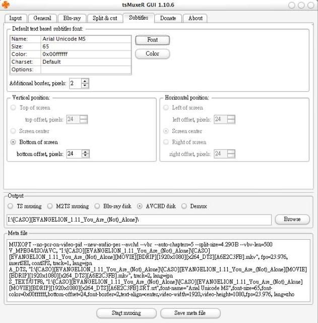

各位看官高手,我以往都是轉1280*720影片至PS3看,都滿順利
這次試用了轉1080的影片,怎麼轉就是無法顯示字幕呢(試過很多次了QQ)!!!!
不知道哪個環節是要特別設定嗎??
希望有大大能幫我解答這個問題!?
影片確定為1920*1080
字幕本是ASS檔已用SubResync軟體轉換成SRT.
以下是我常轉換的設定步驟--

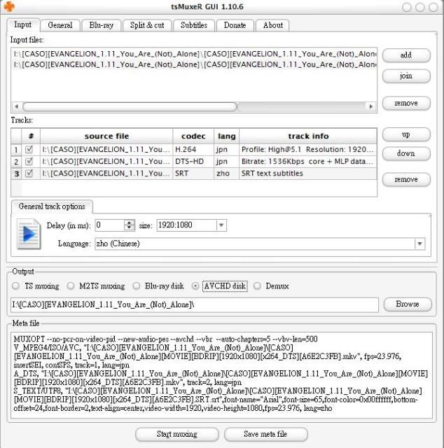

SRT設成zho然後調成1920*1080 (也有只設定zho然後其他都沒調也失敗)

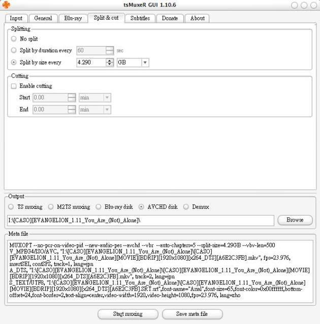

因為檔案有6G所以這裡設定4.29(HD.CLUB論壇的教學)

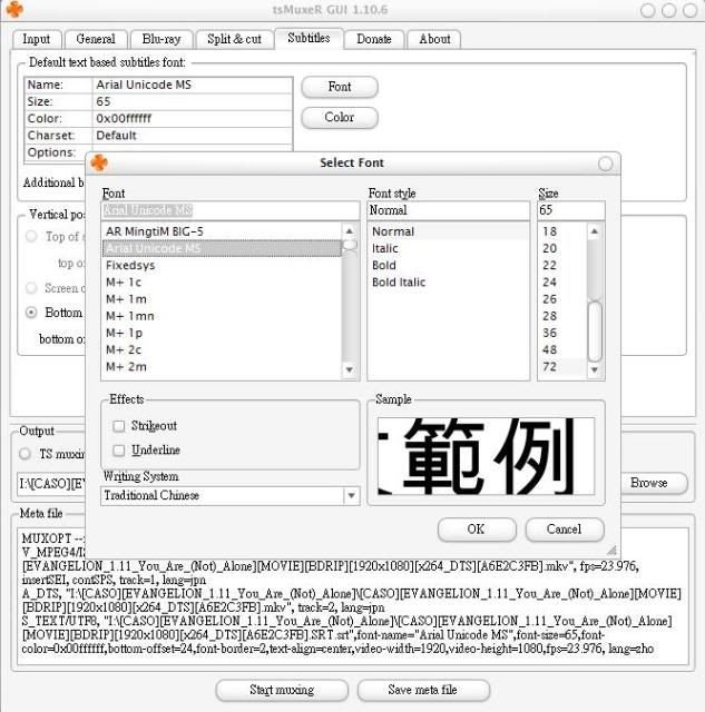

字幕方式我是沒有調成可以用自己喜歡的設定,轉1280影片時我都是用這個,也可以成功顯示
然後就按下START了...轉了很多次 字幕都無法成功跳出來(PS3三角鍵快按爛了).
