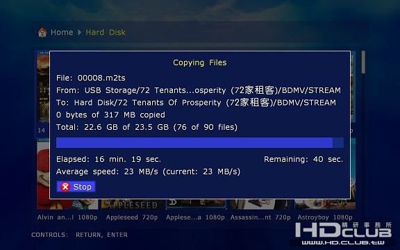

Dear all,
順便問一下大家是怎麼把電影傳到A-200的硬碟裡?或是有其他比較快的方法可以用?
因為傳一部1080P、檔案大小約8G的mkv,就要耗時大約15分鐘,實在是有點慢。

發表於 2010-5-20 08:05:09 | 顯示全部樓層
原帖由 sitdown 於 2010-5-18 00:57 發表
Dear all,
因為傳一部1080P、檔案大小約8G的mkv,就要耗時大約15分鐘,實在是有點慢。 ...
我用的是M3 而不是A200,不過兩者都屬於8643 chipset, 我花了17 minutes 從2.5in portable傳一個23GB 電影到M3的硬碟。

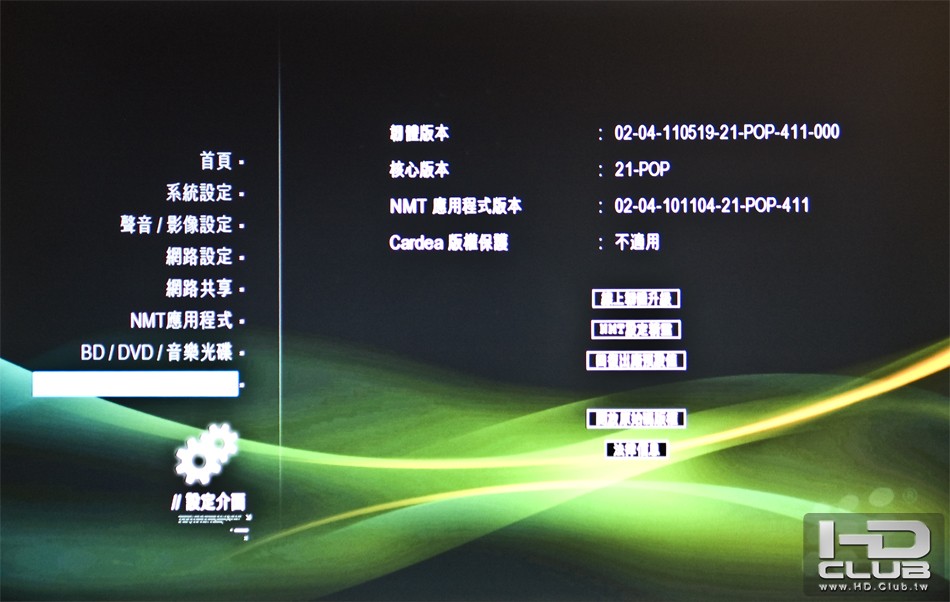

Popcorn Hour A-200,Popcorn Hour A-210新版的110519韌體已經釋出了,請從以下的載點下載更新:
Popcorn Hour A-210/A-200 110519韌體

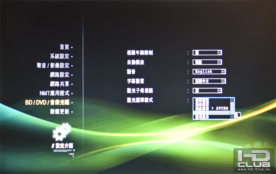

另外一個重要的消息,自110519開始,PCH A系列也可以支援藍光完整選單的播放,如圖下所示。這對BDMV與BDISO的用戶可以說是一大利多。
韌體版本號:110519
於"設定""BD/DVD/音樂光碟"的地方出現完整選單的選項:
有任何問題請再不吝於討論專區發問,謝謝。

先前跟Popcorn Hour原廠建議過了。與其讓User趨之若鶩改刷自家韌體卻讓機器出問題,倒不如A-200自身的韌體就正式支援BD藍光完整選單功能。
不過A-200/A-210韌體釋出的Release Note倒是一反常態的低調,完全沒提到新增BD Full Menu功能的部分就是。
這個重要功能的新增是真的讓這台好用很多,加上新的A-210金屬鋁殼散熱設計,C/P值霎時提升不少。
