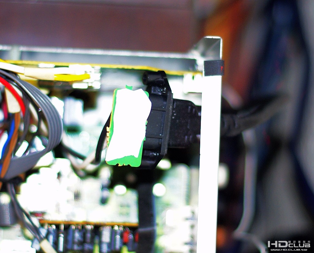

小弟的AVAMP 是 ONKYO 805
之前為了插一條粗壯的電源線 才稍稍用一點力結果整個插座往裡面崩毀
現在只能在上面接點貼電火布防止他碰到機殼短路 ..
請問這樣可以送修嗎?
我是想送原廠刷新韌體 問看看這個問題能不能修好
或者是有哪位好心的大大能幫忙處理 小弟在台北市

原帖由 灌籃小龜 於 2010-2-4 08:03 發表
74951
請問這樣可以送修嗎?
我是想送原廠刷新韌體 問看看這個 ...
若只是要修插座,到電子材料行買一個,幾十塊而已
剛剛在拍賣網站查一下,插座加一條電源線共100NT
既然都已經拆了,就自己換,省錢
怕短路的話,可以用熱縮套管來保護,順便買,都很便宜
