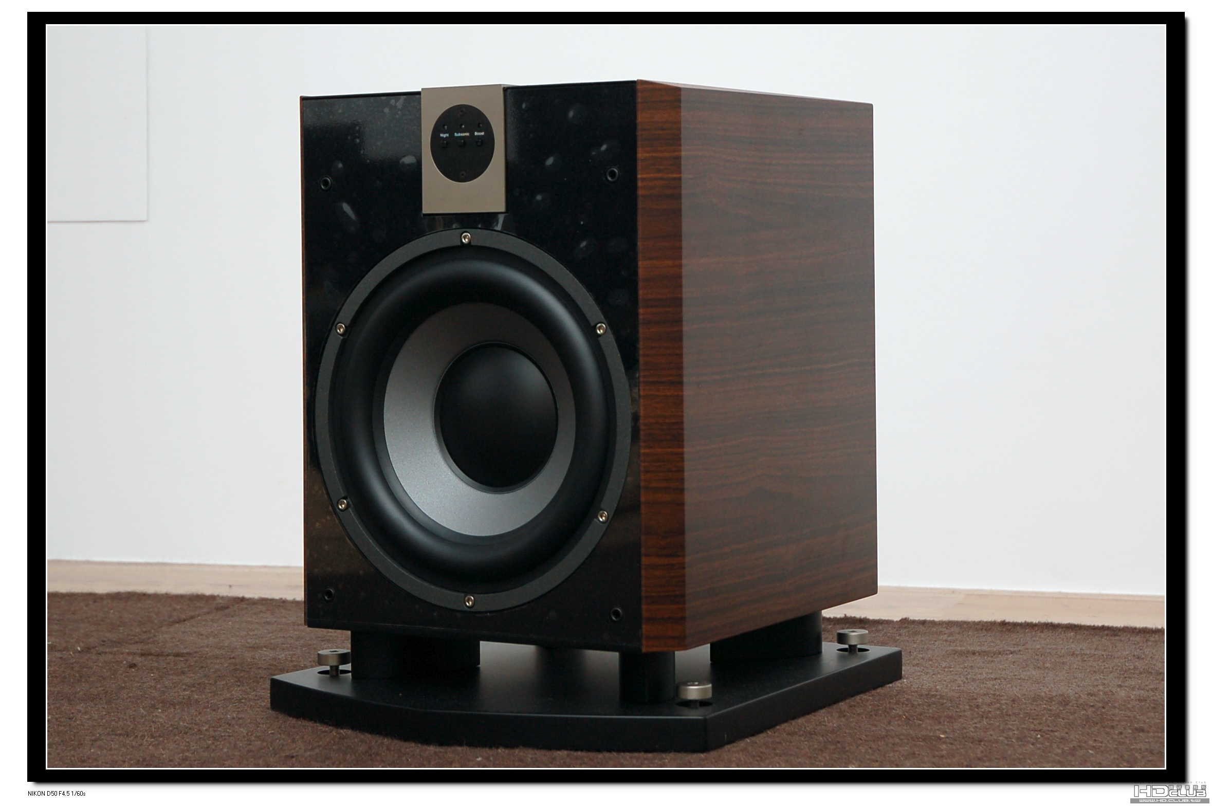

黑色的鏡面鋼烤搭配深色系的木紋側飾板
黑色的鏡面鋼烤搭配深色系的木紋側飾板

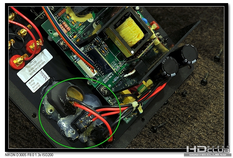

【續上頁】

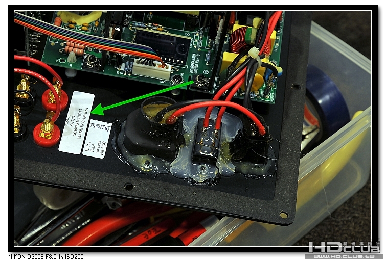

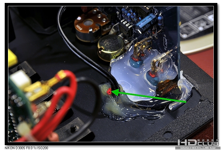

重點來了,就在我拆下後面機板時,真的是被這機板嚇了好大一跳,怎麼會整塊機板都是一坨坨的熱熔膠,不但整坨亂七八糟,有些不應該黏的電子零件也被ㄍㄡˊ的到處都是,天吶!這法國名牌的喇叭竟然內部作工如此草率,簡直和大陸地下工廠的黑心貨沒兩樣,雖然我對電子這方面是完全外行,但怎麼看也不相信這會是3萬多元的喇叭應有的品質。
發文的此時,機板已經修好寄回來了,這幾天的測試也沒什麼問題,但是只要想到他的內部做工竟是如此草率,下一次的設備昇級,我想不會再把它放入考量名單裡了........

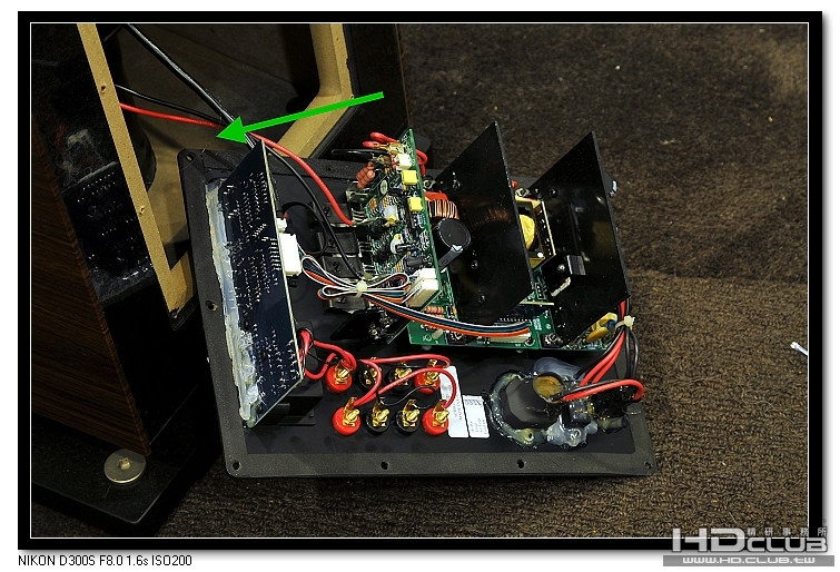

機板拆下來的照片,綠箭頭指的是還有一絲絲的熱熔膠在上面

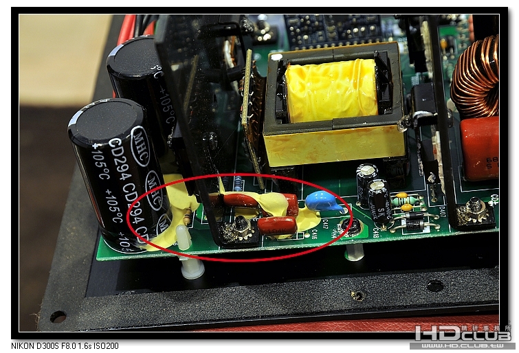

圈起來的是電源部分,裡面灌滿了熱熔膠
圈起來的是電源部分,裡面灌滿了熱熔膠
熱熔膠不但灌得亂,還有線材的外皮黏在上面

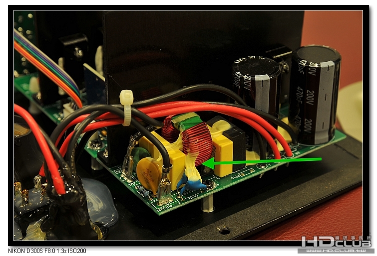

很多的零件也是黏的一蹋糊塗
很多的零件也是黏的一蹋糊塗
連線圈也一樣
連線圈也一樣
這張加拿大製造的貼紙實在不相信是真的
這張加拿大製造的貼紙實在不相信是真的

發表於 2010-2-9 15:31:09 | 顯示全部樓層
黃色的是電容爆了~~~
但半透明熱融膠亂黏是真的很混~~~
可能是新手產線作的熱溶膠用太多了~~~
[ 本帖最後由 xkingmax 於 2010-2-9 15:33 編輯 ]

發表於 2010-2-10 00:10:45 | 顯示全部樓層
如果這顆低音是密閉式的??
如果這些熱熔膠應該是SEAL 密封避免低音單體壓縮時產生氣流聲用的??
如果電容上膠是避免共振造成焊點提早金屬疲勞產生異常??
以上現象尚屬合理,剩下應該是手法與處理細膩度的問題了

發表於 2010-2-13 07:09:21 | 顯示全部樓層
我覺得上熱熔膠搞不好是比較好的做法,因為如果用一般的螺絲或是電工常用的自攻螺絲固定,在重低音那種高震動的環境下,很容易就鬆動,反而不好。至於熱熔膠上得好不好看,有上過的都知道,要好看真得是要功力了。至於電容上的黃色膠不是爆掉,在電源供應器才也常見到相同的手法,應該是正常。
發表於 2010-2-13 13:54:56 | 顯示全部樓層

這樣的內部算還好啦
現在的東西 可能不是完全原廠地做了
不過 這個的設計  已經不是純傳統變壓器重了
用了SW POWER
熱熔膠 不好看 應該說是溫度不夠 擠出來就會一團一團樣!!
只要不要太扯  都是可以接受的!!

發表於 2010-2-18 20:36:53 | 顯示全部樓層
從機板到用料都很不錯啊!連熱熔膠幾乎都處理得很好。比起低價好太多了.....
電路設計及分頻電路大多大同小異,喇叭單體品質差異才更大,所以別對電路板太過在意....
交換式電源實在不可避免會在愈來愈多地方出現,但重低音的系統出現令我詫異....雖然S.W.POWER的電壓穩定度是傳統類比式穩定,類比式電路故障率非常非常低(比起S.W.POWER來說),成本當然也高過S.W.POWER很多,光一顆大電流EI變壓器成本就很高,更別說環形變壓器。通常重低音的濾波電容的容量質非常大,主要是提供很低很低的電源內阻及瞬間大量暫態輸出用,這S.W.POWER是不容易做到......

發表於 2010-2-21 10:38:33 | 顯示全部樓層
在我看來 這都是一般基板的設計概念
從用料看來都還不錯
熱熔膠我看也還好(因為怕共振產生雜音)
倒是黃黃的東西不是電容爆掉 我可以確定~
