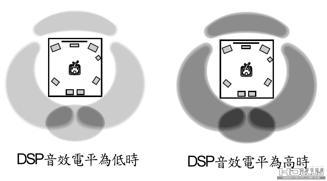

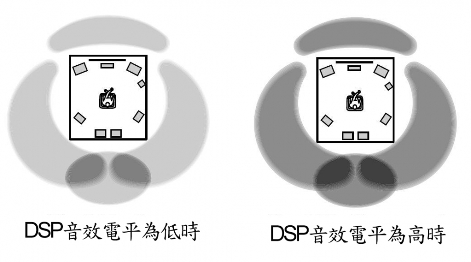

調整音場程式之音效電平(DSP電平)
音場程式加音效(DSP音效)至原始的訊號源聲音以便在聆聽室中建立音場。請使用”DSP Level”參數以調整音效之電平。
調整”DSP Level”如下:
當下列情形應增加DSP Level之數值
·選音場程式的音效太弱。
·您無法辨識音場程式之間的差異。
當下列情形應減少DSP Level之數值
·音模糊不清。
·您覺得額外的音效過度
控制範圍:-6dB至+3db
[ 本帖最後由 yamaha.peter 於 2010-2-21 11:44 編輯 ]
