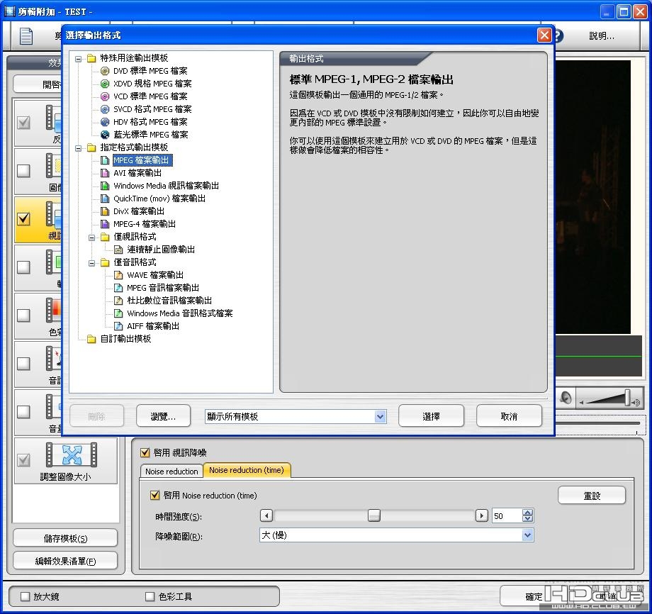

 樓主| 發表於 2010-3-11 13:05:47 | 顯示全部樓層
原帖由 s810802 於 2010-3-9 08:49 發表 Corel WinDVD 教學 - 簡易消除影片雜訊http://www.hd.club.tw/thread-39779-1-1.html這個好用
小弟剛剛試過了這個軟體 雖然可以效消除雜訊
但是支援的格式很少  效果也不是很好
而且要轉存出來似乎挺麻煩的
不知道是不是試用版的關係 擷取影像最大只能選到480
但是經過了幾天的試驗以後 個人發現另一個很好用且效果很好的方法來跟大家分享
就是用TMPGEnc 4.0 XPress  這軟體可以支援的格式相當之多 可轉出的格式也相當之多
直接輸入影片以後選取右上方的"效果" 找到左邊的"視訊降噪"打勾確定以後
選擇你想要的格式調整過參數以後按編碼
然後只要等他轉完以後就可以拿出來編輯了 非常非常之方便 !!
[ 本帖最後由 我是熊 於 2010-3-11 13:09 編輯 ]

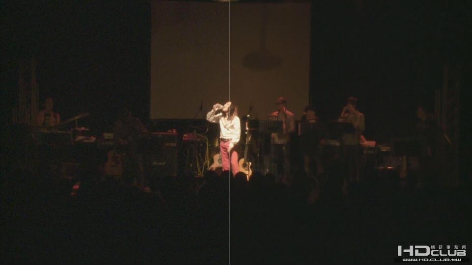

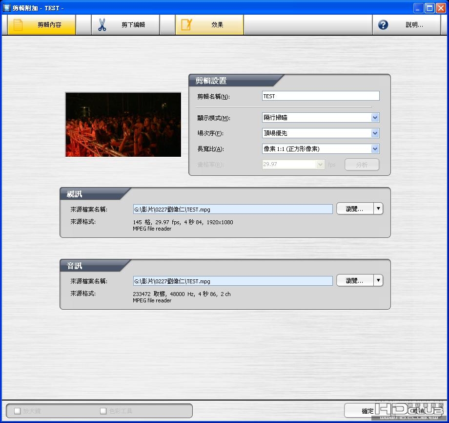

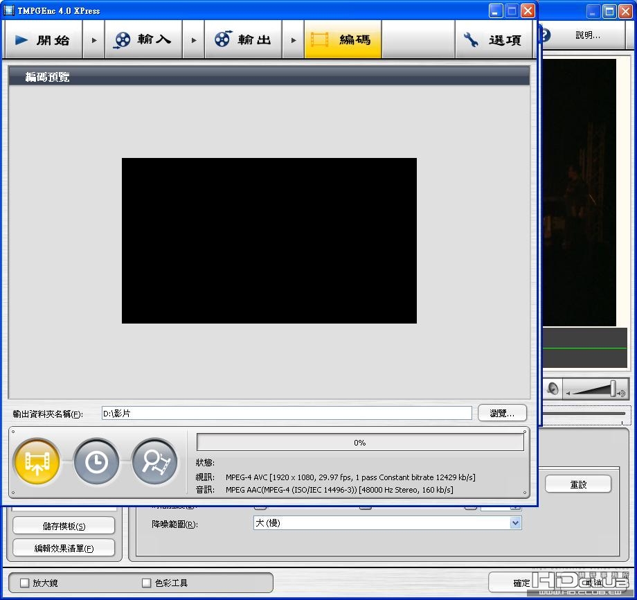

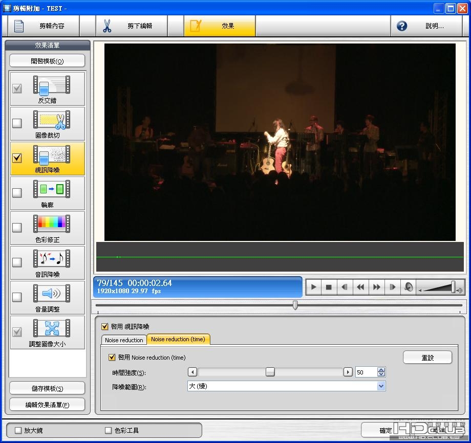

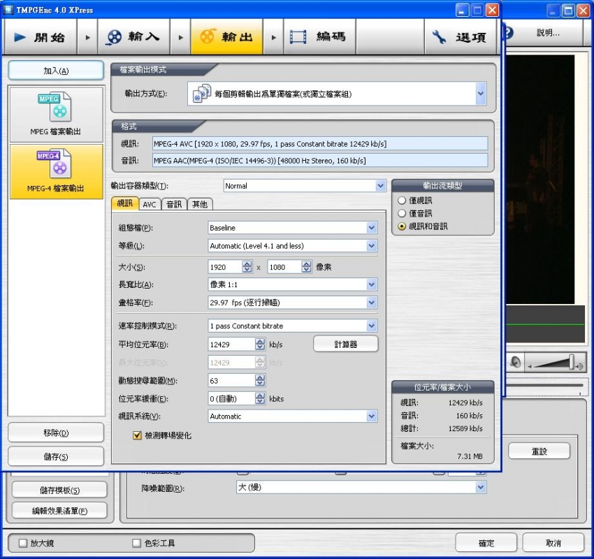

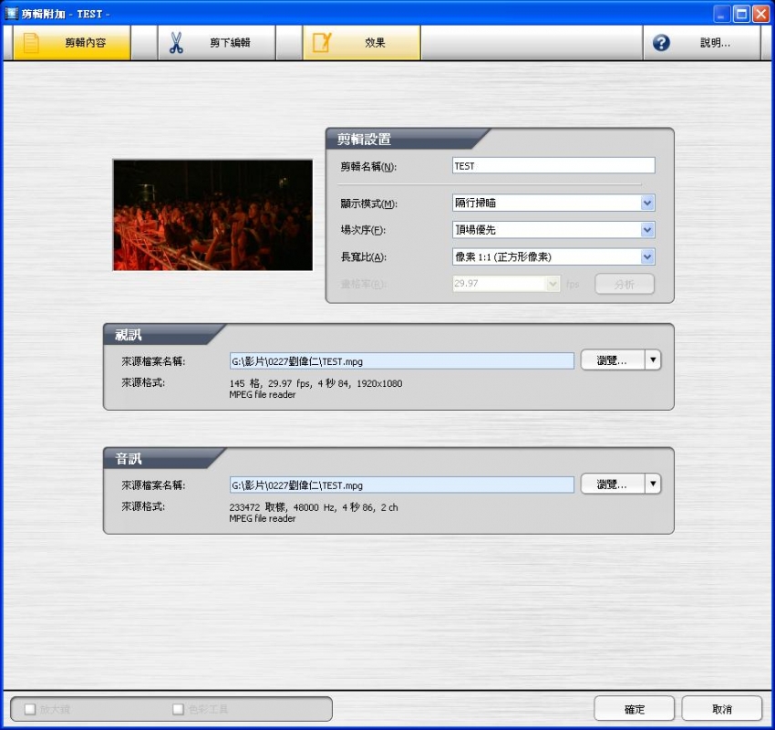

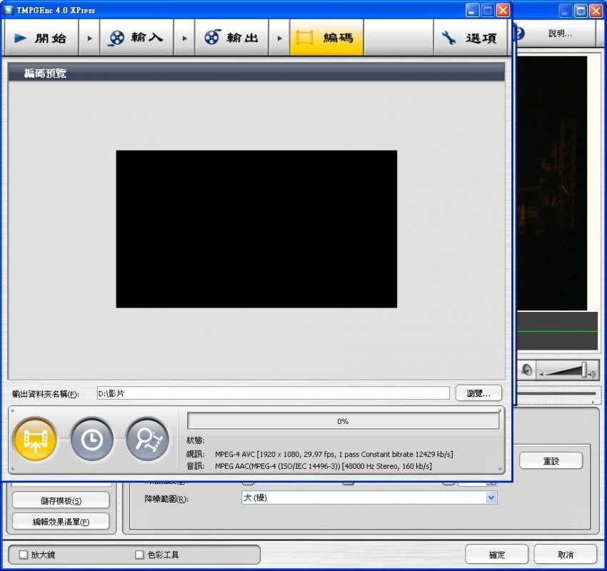

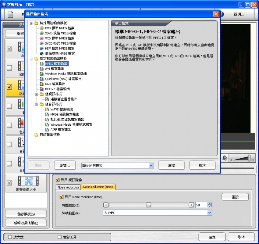

 樓主| 發表於 2010-3-11 14:47:10 | 顯示全部樓層
直接輸入影片以後選取右上方的"效果"
找到左邊的"視訊降噪"打勾確定以後
選擇你想要的格式調整過參數以後按編碼
然後只要等他轉完以後就可以拿出來編輯了
右邊是處理過的影像 個人覺得效果還不錯 重點是快速又方便
提供大家參考看看
參與人數 2名聲 +18 精幣 +18 收起 理由
mimicat2008 + 8 + 8 我很贊同
core + 10 + 10 謝謝分享

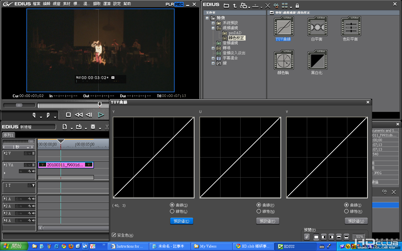

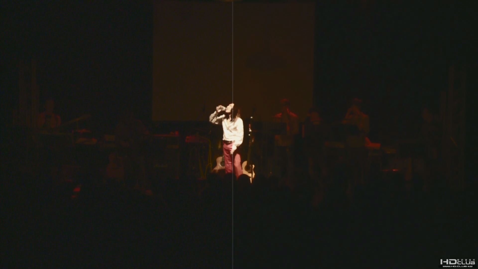

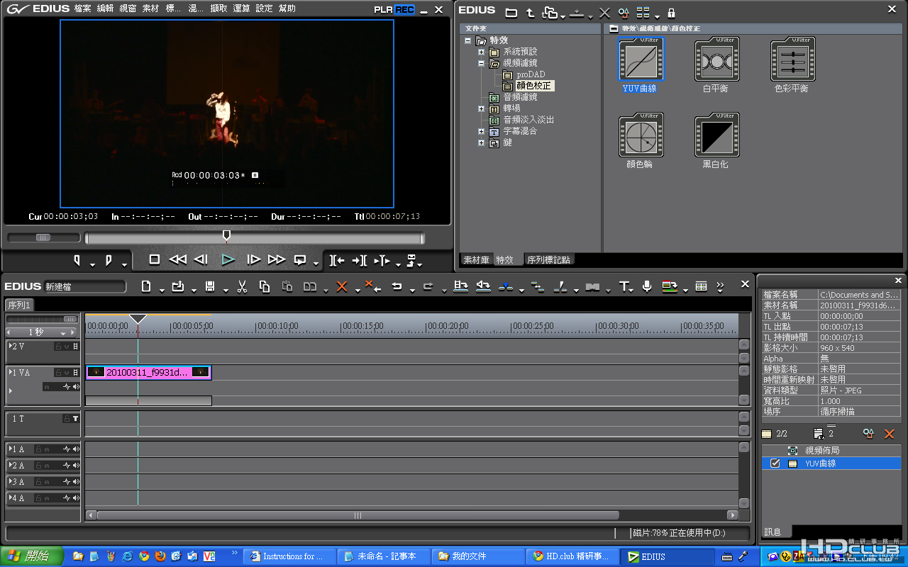

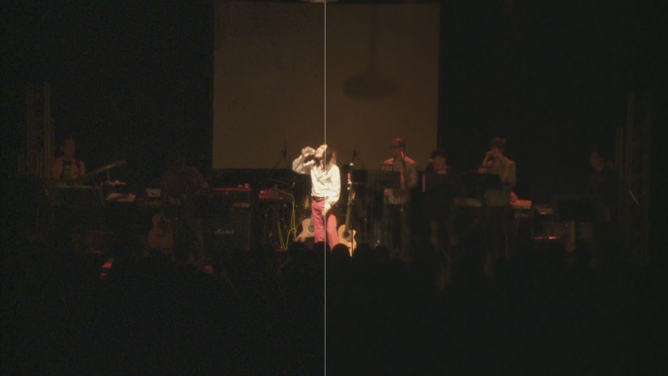

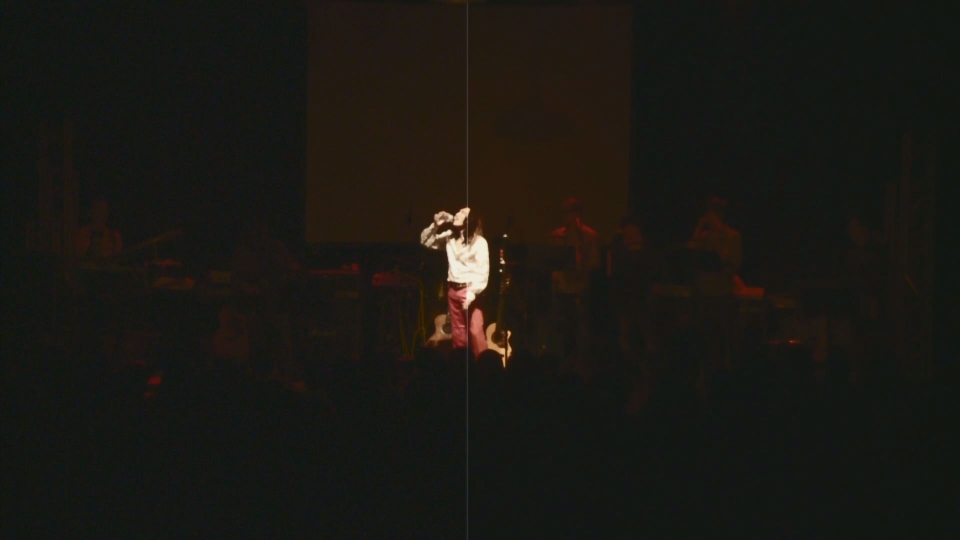

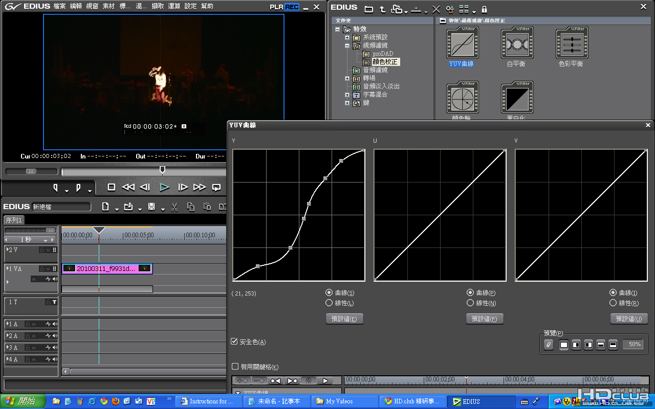

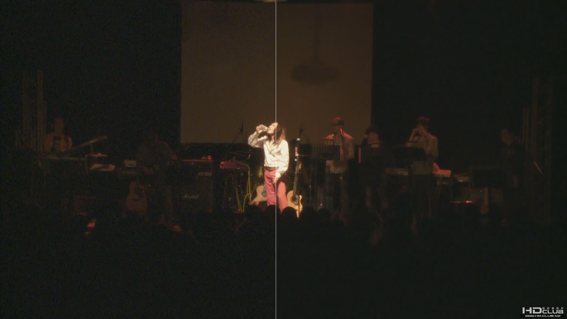

發表於 2010-3-11 21:45:52 | 顯示全部樓層
用YUV曲線調
原圖
粗調
 樓主| 發表於 2010-3-11 23:16:32 | 顯示全部樓層
非常感謝你用edius做示範給我看 但是因為我們這畫面是用四台機器同步然後用導播機錄下來的但是有問題的只有其中一台
所以如果要單個調的話 必須要先從三個小時的畫面中找到所有有問題的畫面把他切出來
可能光是這個動作就會弄到吐血了 所以才會研究出這個方法
但是以後如果是單個畫面有問題的話  我相信你的方法效果肯定會比較好
多謝你的分享
發表於 2010-3-11 23:19:10 | 顯示全部樓層
熊影片也可以調
我是偷看老大調整偷學的
也且可單調3小時的某段
