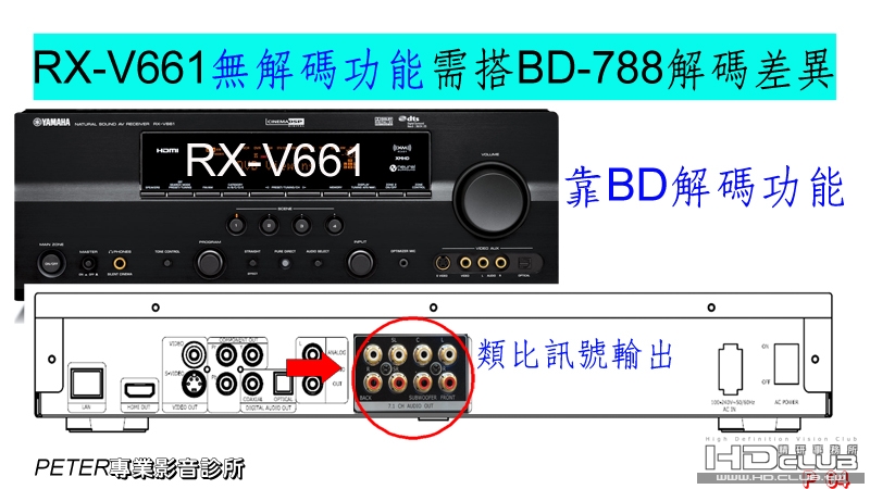

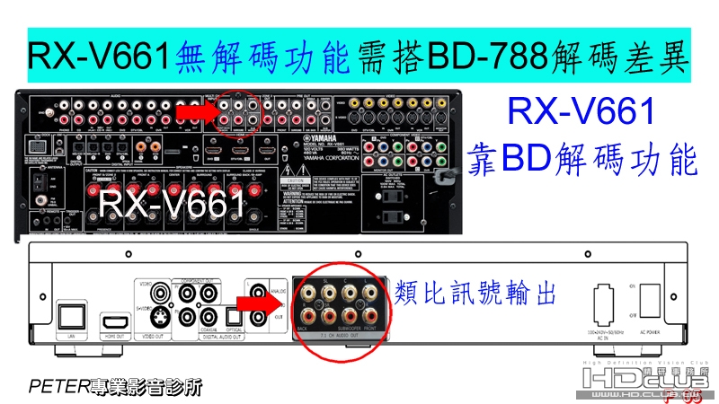

另一個方法是買台好一點、有類比5.1聲道輸出的BD Player,用訊號線接到AV AMP的<外部輸入>,這樣子會有次世代的音效,但不保證效果比較好

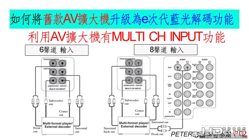

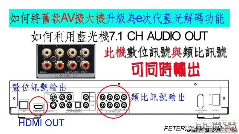

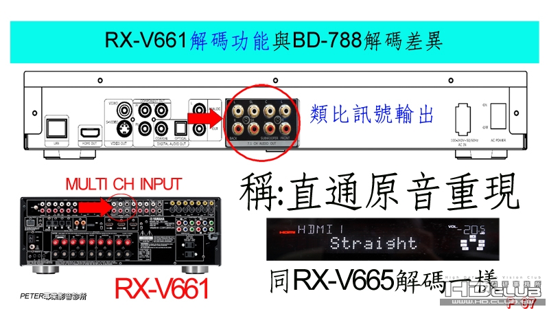

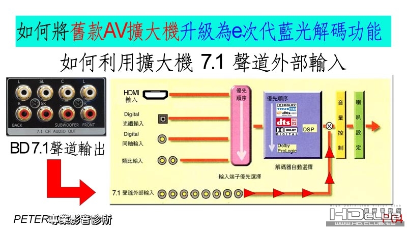

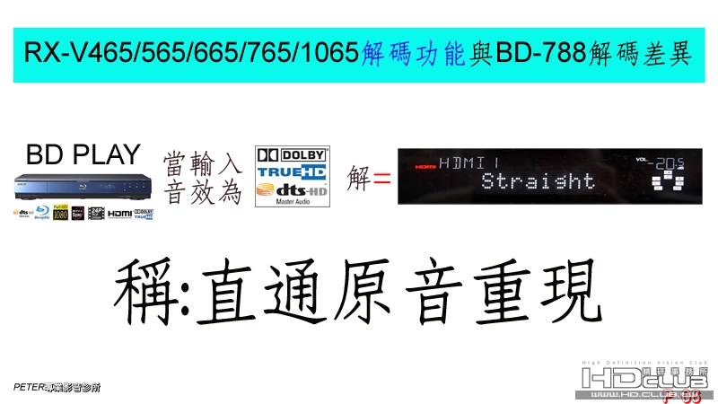

發表於 2010-3-5 00:35:48 | 顯示全部樓層
5.1/7.1聲道稱直接音,不經過擴大機的DSP處理.同"STRAIGHT"模式.欣賞未處理的輸入訊號源

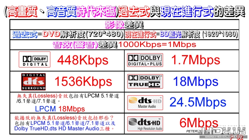

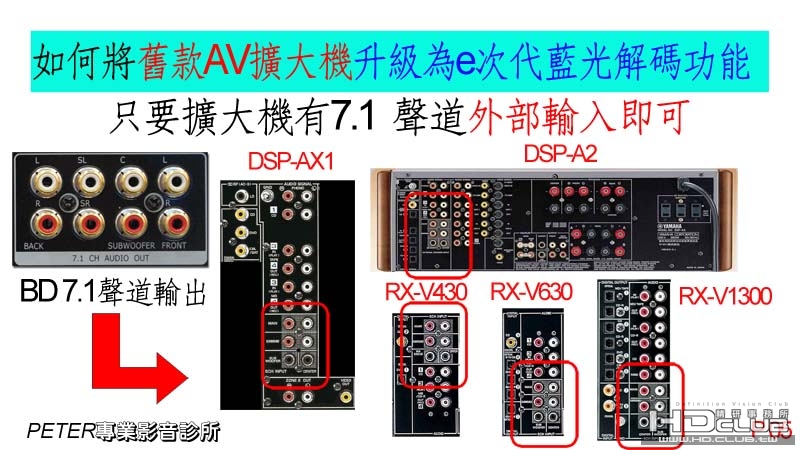

發表於 2010-3-15 23:44:42 | 顯示全部樓層
原帖由 ccche0311 於 2010-3-15 13:55 發表
請問效果真的會差很多嗎?這讓我想沿用舊款放大器的想法產生疑慮了?畢竟放大器隨著規格推陳出新,一直換機也跟不上規格的變換,ㄧ般普通人也不會ㄧ天到晚看影片,這樣思考下,其實在花大錢換新機真的有點浪費。 ...
