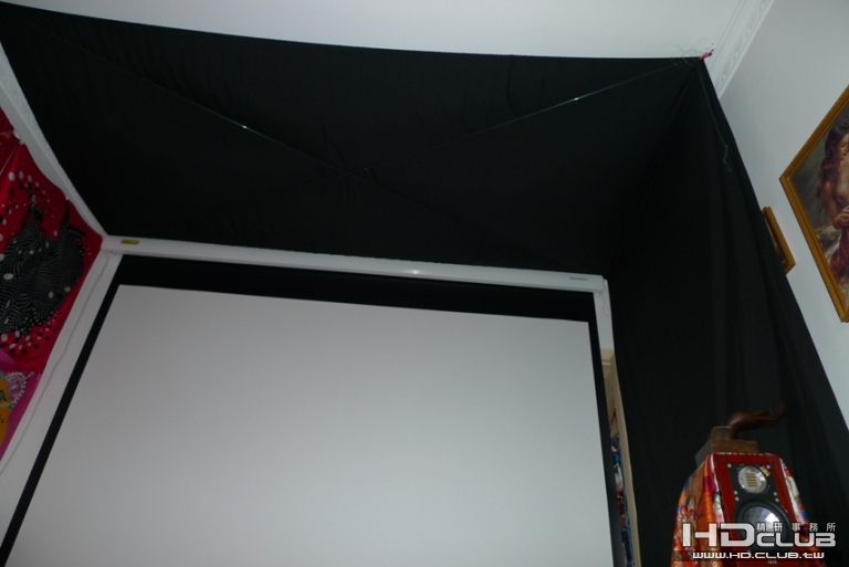

 樓主| 發表於 2010-3-26 13:55:08 | 顯示全部樓層
原帖由 YP13 於 2010-3-26 08:57 發表
很想了解天花板上黑絨布是如何安裝的?
謝謝啦。
天簾我是參考站上 家訪單元裡面的LibraC大大的家弄的
http://www.hd.club.tw/thread-13477-1-1.html
發表於 2010-3-27 07:33:12 | 顯示全部樓層
看版大的設計真的是太讚了.,.,,讓自已以後又多了一個
點的可以參考了..快點加入收集
發表於 2010-4-1 11:26:13 | 顯示全部樓層
回覆 41# 的帖子
看了LibraC大的鏈接,效果不錯。
但版大的天窗窗簾滑軌放置在暗槽裏且皺折間距短小,
幾乎貼在天花板,視覺上勻稱美觀。
再一次謝謝,
分享的全黑夢幻劇院小弟收藏了。
對比下小弟的天花板遮光窗簾安裝太顯粗糙
[ 本帖最後由 YP13 於 2010-4-1 11:43 編輯 ]
