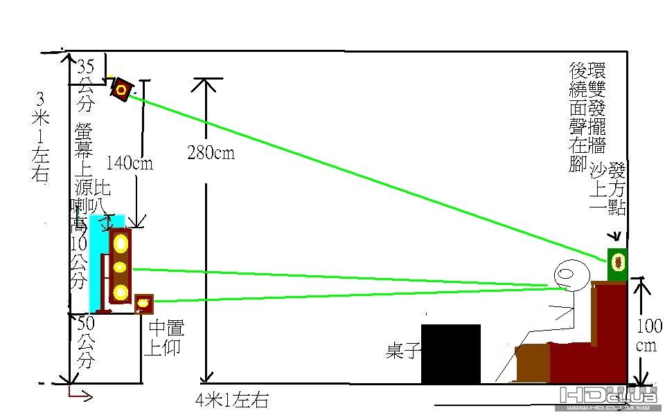

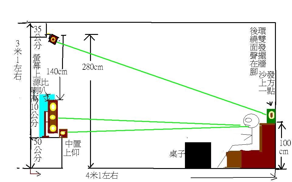

發表於 2010-5-2 02:22:32 | 顯示全部樓層 |閱讀模式

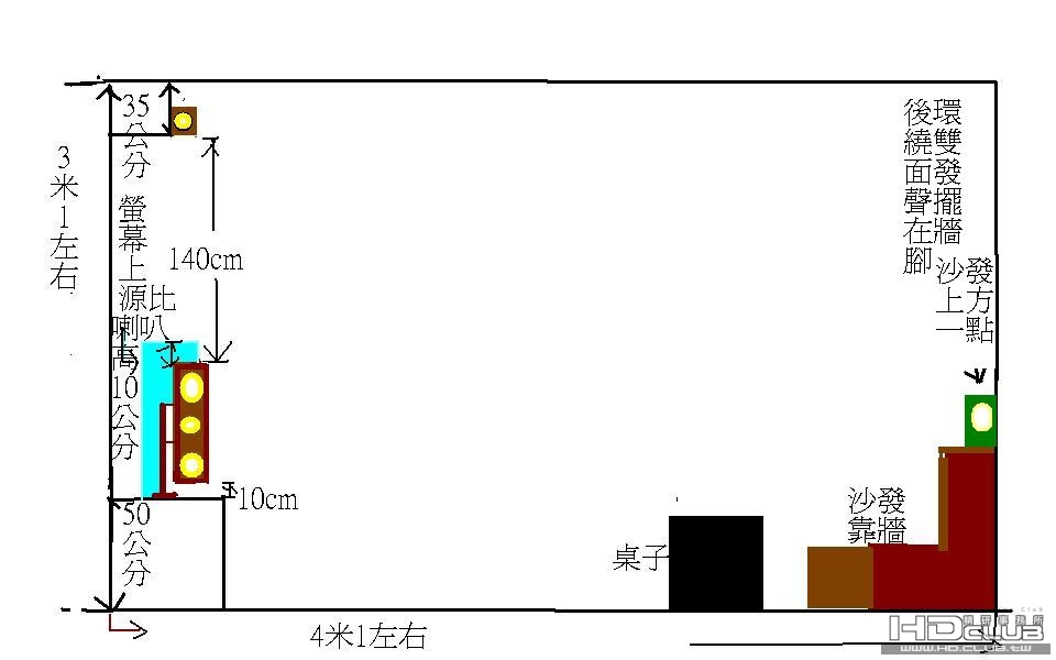

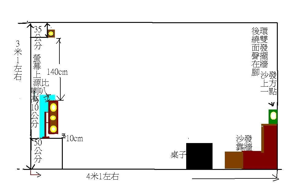

5/4更新 在圖二

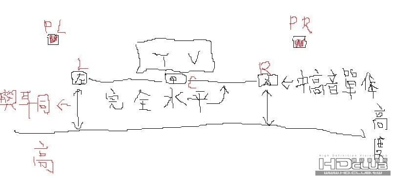

看了大家的建議  應該是我pR pL吊的太高   寬度倒是有比L R寬可50公分
可是喇叭是沒辦法喇叭往下吊的  家人說很醜鎖這麼高已經被罵了 說我亂搞........
因為沙發靠牆 牆上是玻璃窗  所以只有SL SR沒有SB      SL和SR 只能擺沙發左右
L和R的高音剛好在液晶電視的一半 C擺在電視下 高音大概比LR低15公分~
所以中置我有上傾3~5度
目前是打算買個角度可調的吊架 把PL PR從平射 改往人頭後上方打 不知道這樣行不行
大家給個意見
SL SR因為方式玻璃窗我還沒想到  怎麼固定  擺放角度和高度也是
因為是1.6KG的小喇叭 而且是左右都會發聲的雙面發聲喇叭  時再是不知道怎麼擺才正確
喇叭的說明書 並不是沙發靠牆 所以說明書上的擺法應該都不可行
~~小弟剛入手yamaha765      要裝設前上方喇叭
因為看網路上的很多人都裝的滿高的
又有人說裝的越寬 場面越大  裝的越高 上空音場越棒   加上小弟的空間只能裝在橫樑
於是就裝在橫樑了   可是我看了部dvd舊電影
並沒有我去展間聽到的那種音牆 和雨滴由上往下的那種效果
看了英文說明書是寫上方喇叭的下源要離地180cm   然後比左右聲道寬50cm~100cm
可是我的上方喇叭是離地270cm 寬50cm  難不成是裝的太高了??
擴大機的7個喇叭都有亮燈阿 cinema 3d燈也有亮阿 怎麼沒有感覺??
YAPO 測試確定也有聲音阿? 請有裝的人指點一下
[ 本帖最後由 espzion 於 2010-5-3 02:35 編輯 ]

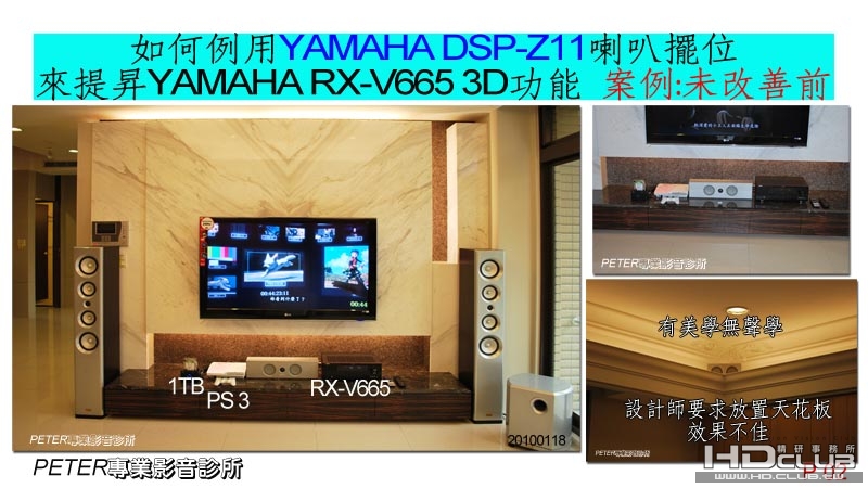

發表於 2010-5-2 10:48:14 | 顯示全部樓層
原帖由 espzion 於 2010-5-2 02:22 發表
因為看網路上的很多人都裝的滿高的
於是就裝在橫樑了   可是我看了部dvd舊電影  ...

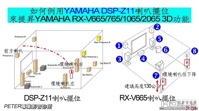

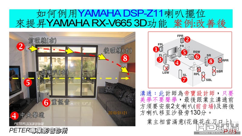

建議高度不要太高.想貼圖貼貼不上去.
選軟體很重要
[ 本帖最後由 yamaha.peter 於 2010-5-2 16:51 編輯 ]

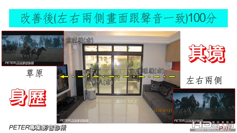

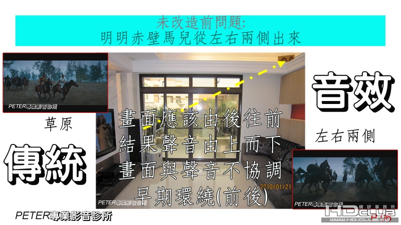

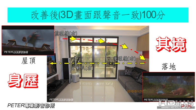

發表於 2010-5-2 11:02:21 | 顯示全部樓層
您好,我會用老人的方式回答您。
如果您不了解,等一下會有神人等級的網友來回答您,您耐心等待。
我來向你報告一下我的認知,可能不會照你問題的分段去回答,而是看完你整篇文章後,針對你各點的疑惑提出。
1.前方上方音場的喇叭,發聲的時間,發聲的音軌資訊,是比照前置及中央喇叭來製做,    你看看對白往上提高的功能也是這種環境下誕生的產物,不過這是畫面巨大化,才會使用的 到對白提高的功能,一般55吋配置得當,中央聲道喇叭尺寸不要過小,是沒有對白偏移的問題。
   而前方所有喇叭在相同的時間下,你是不可能聽出雨滴由上落下的的效果,如果有人堅持這樣會有,   我們不用去扭曲他人的自由意志,他高興就好了,對吧。
2.前方上方音場喇叭是用來營造YAMAHA擅長的各種視聽空間的氛圍,這點毫無疑問,   但是對於各聲道的正確移動性(包括你要的雨滴落下)會有負面的效果,好比YAMAHA  可以再增加好幾對喇叭來把你團團圍住,但是你收看的媒體資訊永遠只有5.1的話,   聲軌移動的特性是以5.1來思考置作的話,  這5.1 資料分配給十幾支喇叭,移動的軌跡就開始混亂了,可惜的是YAMAHA創造的這條路,不得不這樣走下去,所以Z11已經走火入魔了,再下去也只能Z13 14 15依此類堆
3.目前各家擴大器廠商教你的7.1的配置指南,也會有我第二點所說的副作用,菜鳥可能會認為   不可思議,廠商怎麼還會教錯的做法,你把它想成是商業手段的自圓其說就可以了。

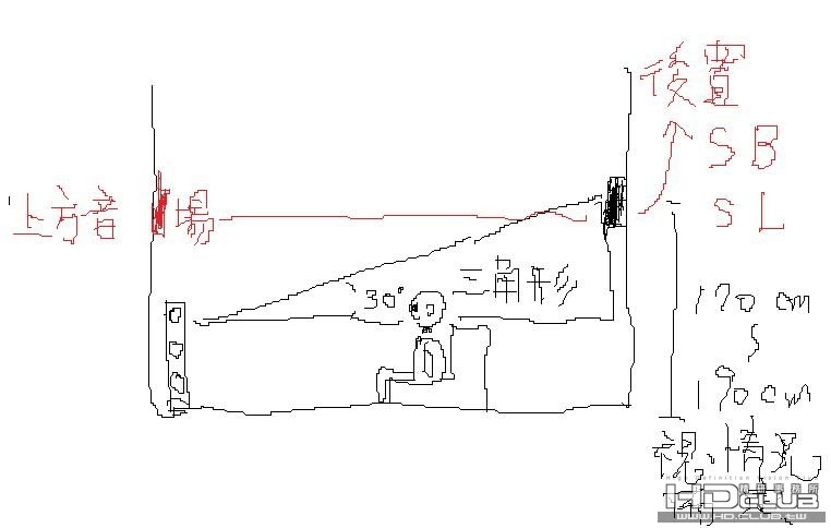

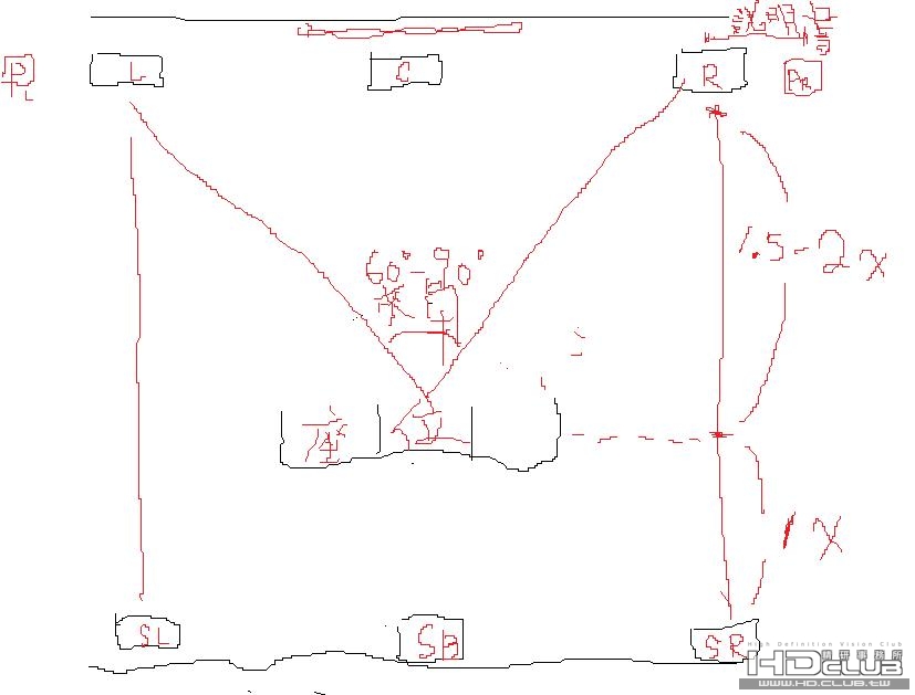

4.晚一點我會使用繪圖板補一張我自己視聽喇叭配置的草圖,會很醜(老人不會精美繪圖),但是你應該看得懂,   如果神人提供的各式藥方你都不滿意的話,試試看我這一帖的藥方能不能讓你聽到雨滴落下, 反正死馬當活馬醫了,您也沒有損失不是嗎...........
5.上方音場裝的寬與高的問題,寬度你比照手冊的建議值及可,高度的話
   建議與後環繞聲道等高,上方音場裝的高度及寬度問題並不是產生
  你要的效果達不到的原因。
6.前置裝好後,DSP 高度及廣度的參數BAR 開始對你的環境起了作用,
   空間感大幅提升是絕對的,但是你要的雨滴效果,你還是得使用STREIGHT
  來聽,沒有干擾的情況下效果會更好,況且除了Z11之外,在使用藍光情況下
,前置上方聲道會因為後置中左中右被藍光訊源觸發起動,而搶走無法同時發聲,
除非你內部選單關閉SBL,SBR,
  這樣做的影響其實不大(6.1 & 7.1 的靠5.1後面兩顆來結像成中央聲道也不會差到哪裡)  所以前置音場我們還是以5.1 配置方式把它給保存下來,無論你使用任何訊源來聆聽。
圖後
[ 本帖最後由 570 於 2010-5-2 11:59 編輯 ]

招牌沒有砸 ,文藝喜劇或一些不強調指向性音效的都可以使用dsp包覆,
看變型金剛之類的也可以開來聽有那裡不同,也許這味是你喜歡的.
至於7.1 或 presence取捨問題,如果認同我的擺位方法,是不存在取捨,我兩者都能體驗到.
一樣是花七隻喇叭的錢(presence 購買同廠同系列最低階即可有效發揮)
presence 就照規矩擺,  而總媒體市佔率不到1%的藍光7.1(也是取5.1音軌參考泛音再追加2個實體音軌,可謂脫褲子放屁),  各家廠牌次世代AMP機器偵測到後方只接SR,SL時會將SBL,SBR,混入SL,SR中,而在我擺位角度中的SL,SR 即可結像出六點鐘方位,要不就是只要再多買一只喇叭擺六點鐘,機器設定後中置僅有一隻SBL就可以了.
