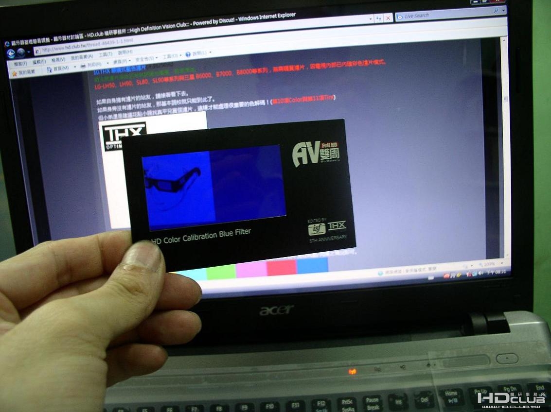

謝大大分享, 這個很有用, 還是免費的, 我都有一塊從影音書贈送的藍色濾光片呢....
大大, 這個教學很有用, 是否會發報到香港的討論區...?
我的藍色濾光片
我的藍色濾光片
