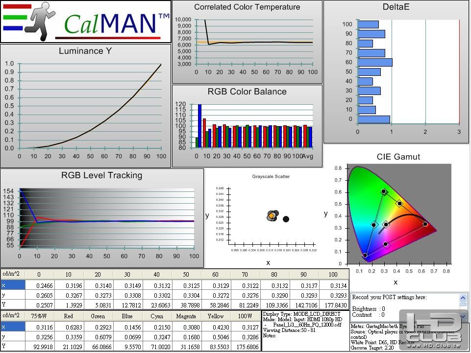

當時9347-ST的量測數據如下:

本文章最後由 光之白翼 於 2011-1-11 17:46 編輯
很抱歉...
小弟至今仍未看過D93色溫下的色彩規範(白皮書)...
相關討論如下:
【FPD】日本電視畫質競爭偏離正常軌道!
[文章翻譯] HiVi CAST 手冊 課7 (色溫調整)
是的~
該機種的電影模式的確是不用調,而且想調也不能調,因為它鎖住了~
小弟只能說~
濾片只是簡易的檢查工具,拿來做初步檢查就可以了~
