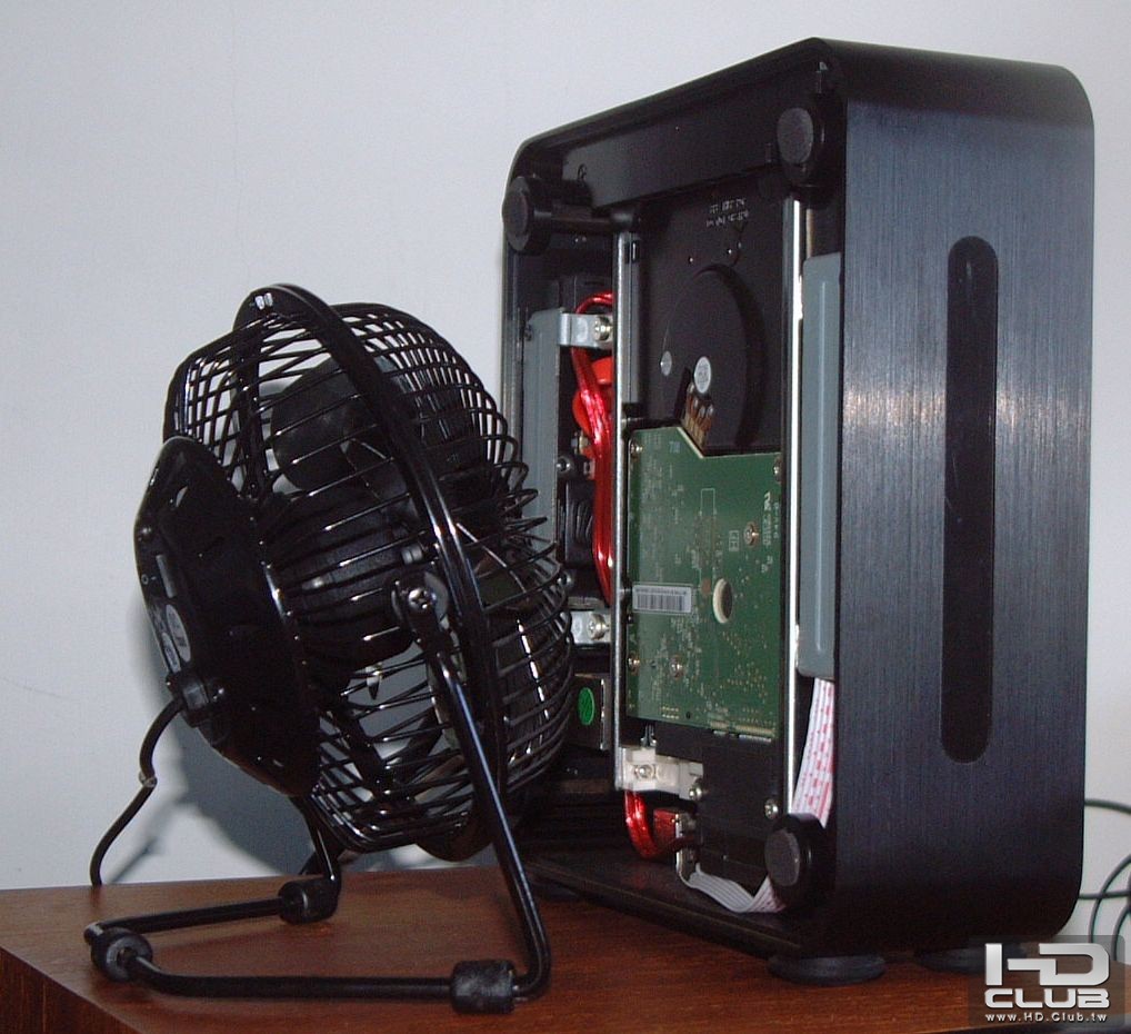

M3內置硬碟使用一段時間的確會當機,最近為了克服這個問題,把M3的底板卸了下來,然後立起來,再買一台150的USB風扇直吹,這樣測試了3~4個小時,硬碟幾乎只是微溫,沒有熱當,我想這是最堅單的方式,又不會壞外觀!
