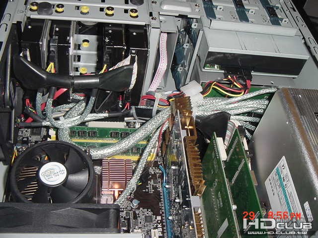

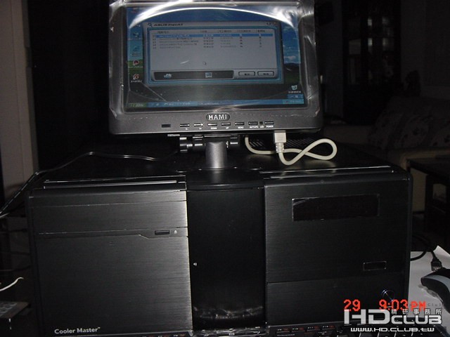

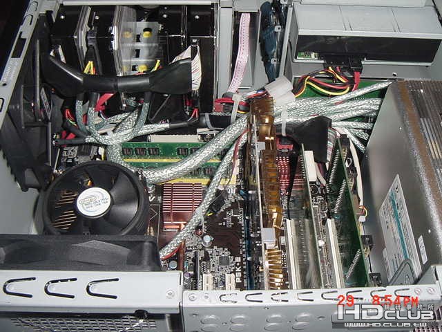

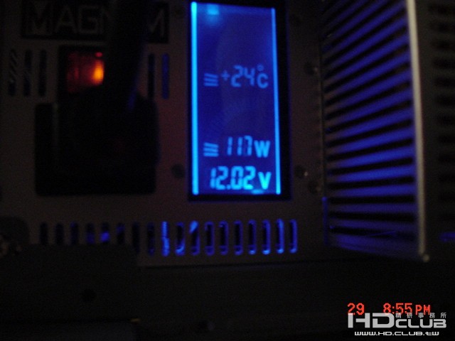

 樓主| 發表於 2008-1-30 10:20:41 | 顯示全部樓層

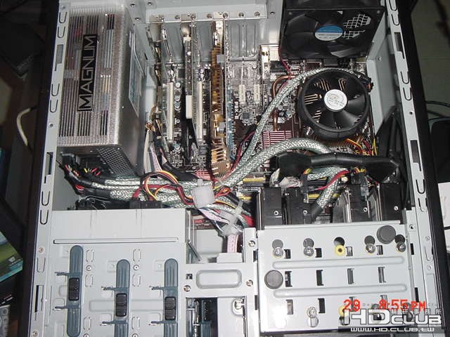

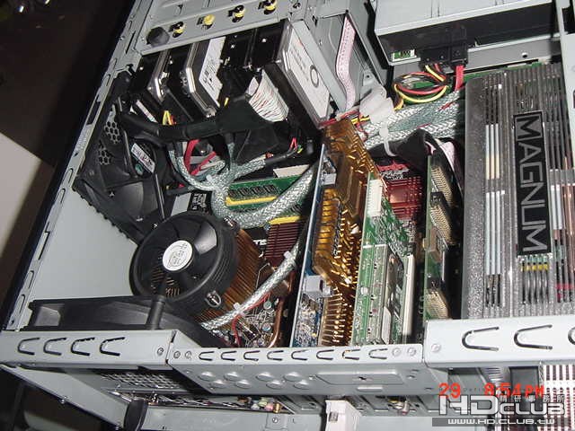

昨晚總算把硬體的部份全部搞定. 一共六顆硬碟. Run 機一小時溫度 41 瓦特 134 ~ 139.
系統上我只用了三顆 12Cm 風扇 CPU x 1, 機殼 x 2, 後方一顆做優必. 全機最熱的地方是 PSU 41 度.
明天要接上 PDP 來看 HD 效果了.
右照
右照
左照
左照
正照
正照
前照
前照
後照
後照
PSU 讀數
PSU 讀數

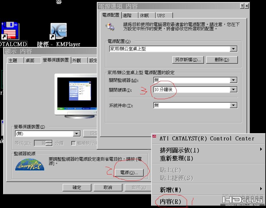

發表於 2008-2-2 00:24:40 | 顯示全部樓層
原帖由 ACCA 於 2008-1-30 10:20 發表
明天要接上 PDP 來看 HD 效 ...
ACCA大大下圖供您參考
小弟家中硬碟也很多 這樣設定除了要讀資料的硬碟會啟動以外 其他皆在待機狀態
例如您要撥e碟影片 以c碟kmp 撥放 10分鐘後除了e碟以外 其他一律進入休眠(含c碟)
這樣除了省電最重要是低噪音及低熱量
如果您有跑bt那除了download 資料碟以外 其餘硬碟皆休息 更適合長期運轉
以大大4 gram 設定, foobar2000 更可設定 1~3g ram cashe 將要撥的檔案載入ram  中 硬碟不再讀取 達到硬碟全停的境界 (無硬碟噪音)
缺點是重新啟動約頓3~5秒
配合待命快速開關機(小弟主機板有付遙控開關機遙控器)您可試試看習不習慣 小弟已運行多年
小弟家中以上訴設定 t2300 cpu+512m ram +dvdrom + 7 hd +ati 1600 +tv card +sound card 正常運作約40w

 樓主| 發表於 2008-2-2 01:03:26 | 顯示全部樓層
原帖由 LJL309647 於 2008-2-2 00:24 發表
ACCA大大下圖供您參考
8599
這樣除了省電最重要 ...
LJL309647 大大, 你真厲害. Windows 可以說讓你摸的透透澈澈的.
好厲害. 原來那個電源設定還有這個好處啊! 這就馬上去設定它.
謝謝哦!

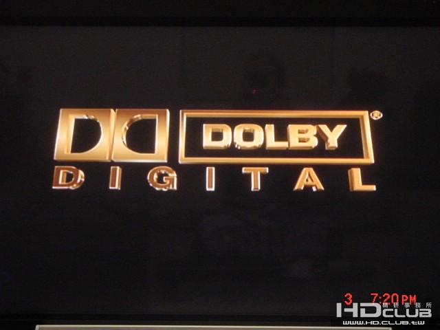

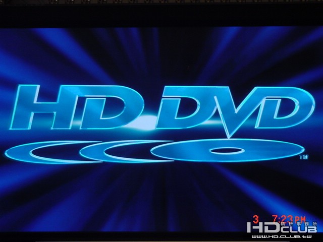

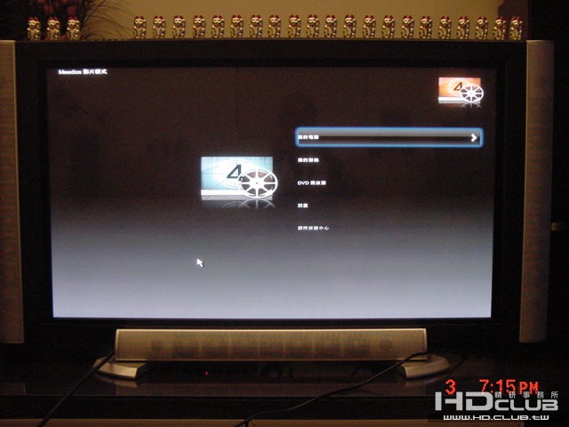

 樓主| 發表於 2008-2-3 22:43:09 | 顯示全部樓層
今天總算把這台第一次組裝的 HTPC 做了初次的試撥.
這是將尚未進入 Catalyst 調整的拍照貼上來. 還請多多指教.
我的拍照技術很爛. 請多多包含.
[ 本帖最後由 ACCA 於 2008-3-16 23:10 編輯 ]
