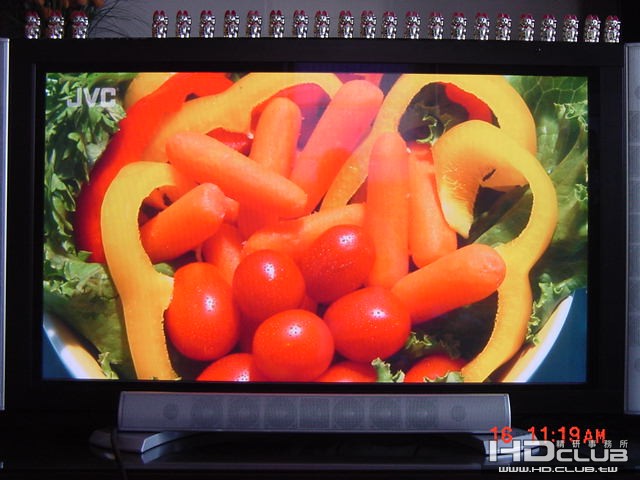

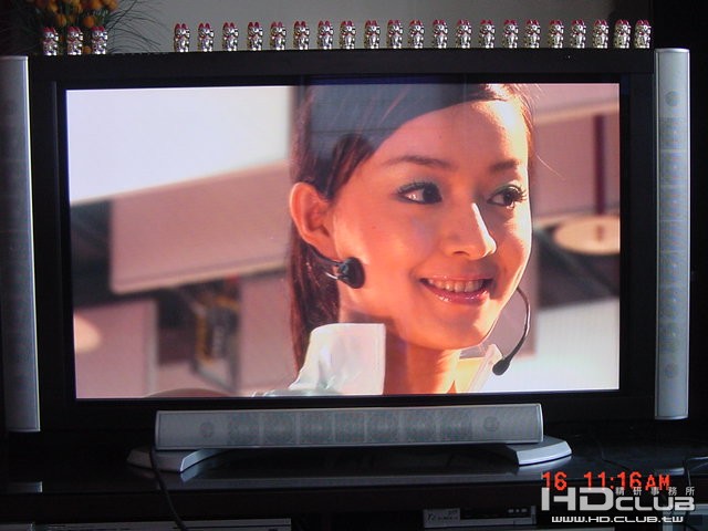

今天又做了一些系統和介面的整合.<
覺得 MeeDios 還是挺有親和力的.
系統除了加上四顆資料碟, 配上三顆 12Cm 風扇.
看到的數據如下;
CPU = 223 度. (原因不明)
Core = -17/-17 度. (原因不明)
主機板 = 19 度.
殼內 =  40 ~ 43 度. (LCD 顯示)
系統碟 = 27 度.
消耗功率 = 120 ~ 143 瓦 (LCD 顯示)
也順便照了兩張像留作紀念.
[ 本帖最後由 ACCA 於 2008-2-16 23:10 編輯 ]
