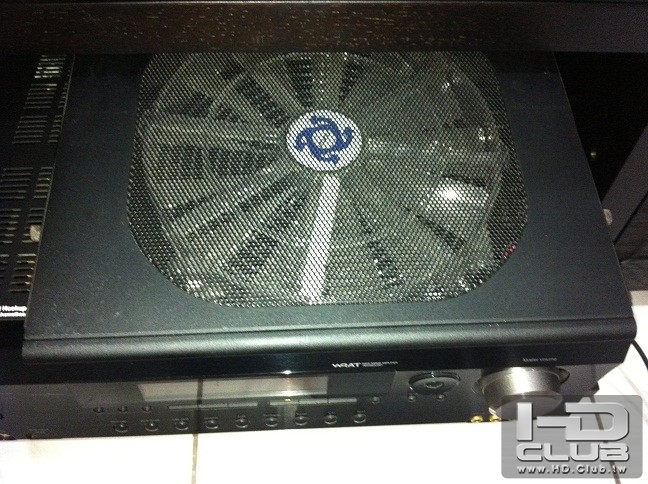

[教學] 用NT$125元再加20秒,解決您AV影音擴大機熱情如火的問題!

發表於 2011-5-23 14:53:06 | 顯示全部樓層
本文章最後由 小GG 於 2011-5-23 16:13 編輯

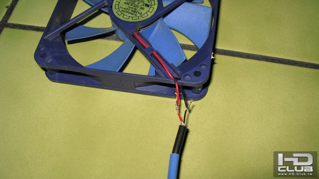

分享免錢的土砲散12CM熱風扇...夠安靜
藍晶鑽350W 拆下12公分風扇
風扇上最好點個油潤滑

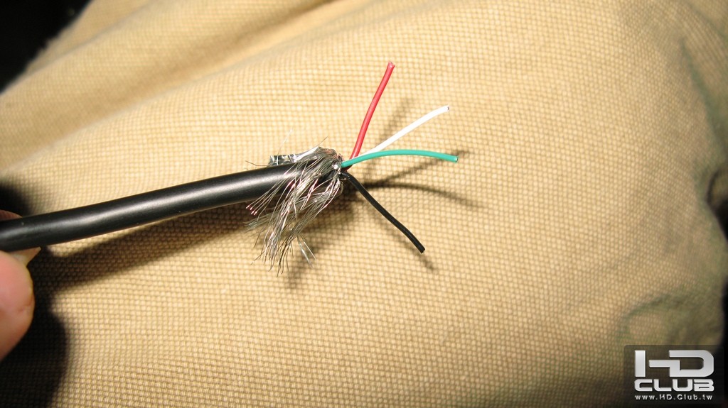

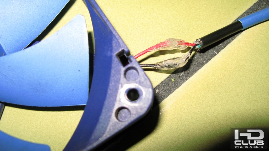

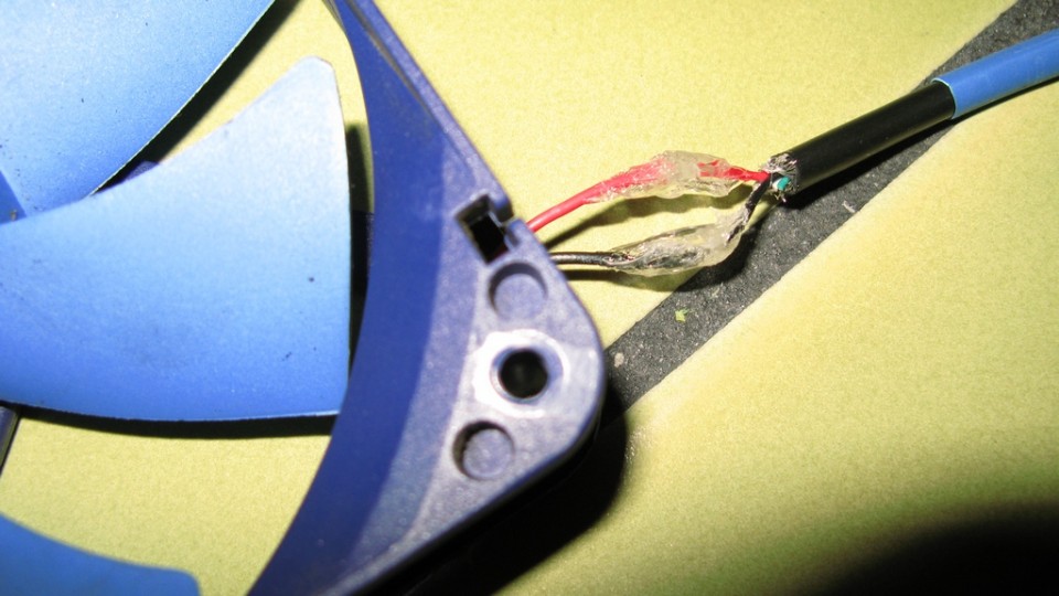

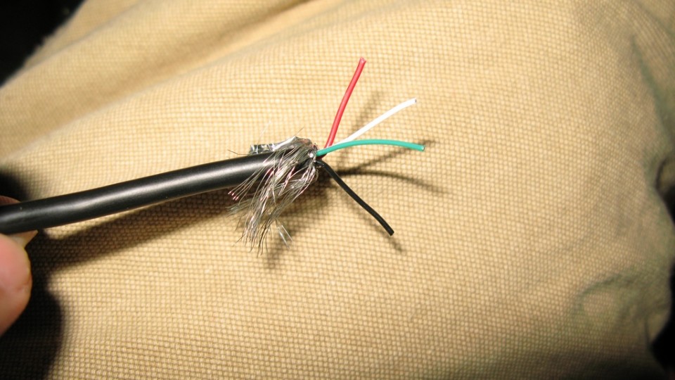

USB連接線,直接把一端頭剪掉
美觀可以在上個熱縮管
直接插HTPC即可使用,
擴大機有USB理論上應該也可
只要黑紅其他剪掉
只要黑紅其他剪掉
黑紅分別絞在一起
黑紅分別絞在一起
絕緣膠帶or熱熔膠
絕緣膠帶or熱熔膠

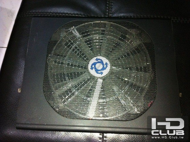

參考版大的方法 我也是這加裝 給NB用的散熱底座 來侍候熱情的 30.1,利用USB供電,風散聲音非常小 ,效果真的是讚,就算再櫃子理也不用擔心過熱了

之前看電影,我的房間溫度最少升高3度,尤其夏天沒開冷氣時我的房間像火爐一樣,今天使用後~1度都沒增加~自從玩了A類後級後,才知道對室內溫度的影響之最,這真是太偉大的點子了~玩音響的人一定要試試,效果影響甚劇,真的一點都不誇張,尤其有玩A類後級推薦一定要裝一台
