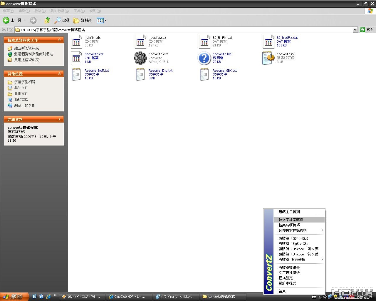

字幕問題:
因為我也有掉字問題
之前有大大回覆說將字幕過水成BIG5

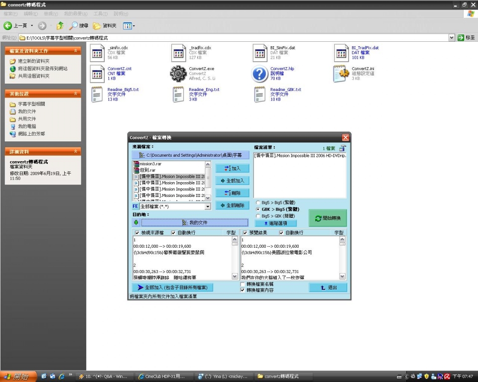

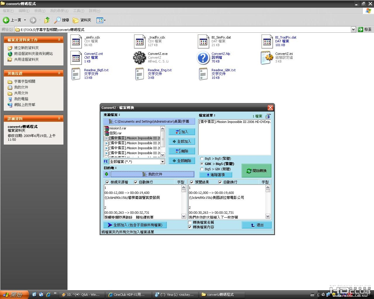

我是用這個軟體
convertz8021.zip (772.69 KB, 下載次數: 86) (可以點選下載)
將SRT字幕轉成BIG5或者是過水成BIG5
執行軟體後
選純文字檔案轉換
從來源檔案裡選擇你要轉換的字幕
點選後再將字幕加入
你會看到右邊會出現GBK>BIG5
GBK是原本未轉換字幕的編碼~轉完後變成BIG5
若你點選的字幕出來就是BIG5(極有可能是uft8編碼的中文繁體)
你就選BIG5(utf8)>BIG5然後轉換(就是過水啦)
記得轉換前先選擇存放的目的地
我將所有的字幕的轉換或過水過後就沒有掉字的問題了

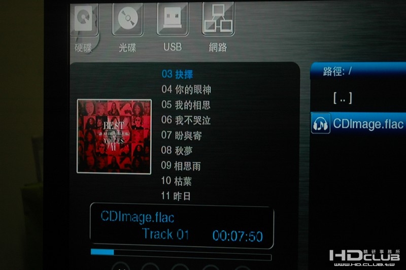

ape or flac 如何在 x1 播放?和 cue 置放同一個資料夾就可以嗎?
直接選取.flac or .ape檔播放即可,但是x1不會出現整片cd的訊息及分軌播放,就是只播一整個大檔。
a.修正:1.0.2.0可以分軌 及整片cd所有單曲
