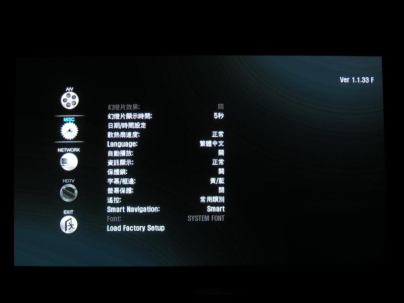

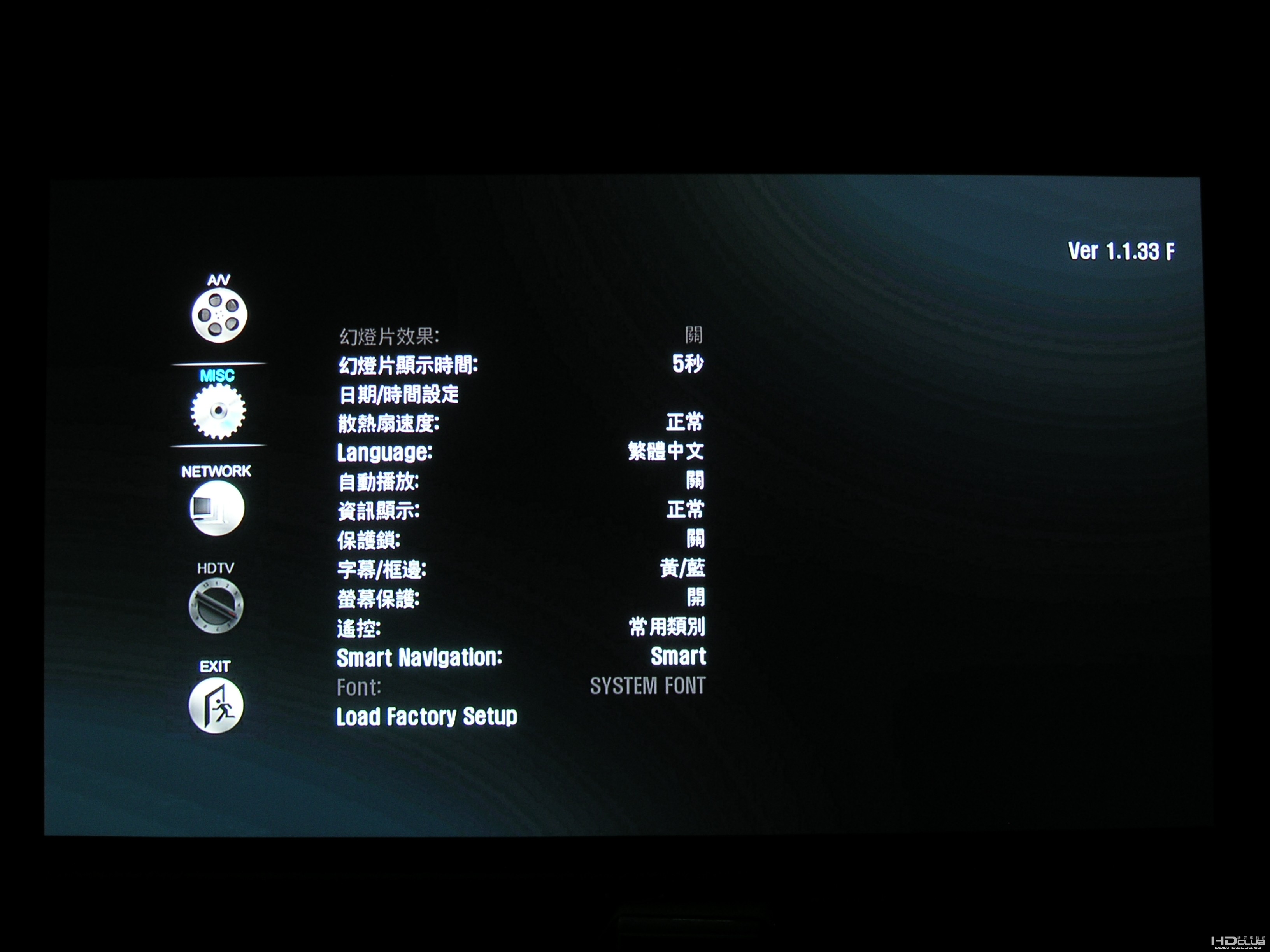

有關 M-6500A 更換字體的方法,目前測過使用微軟本身的標楷體(KAIU.TTF)<可以更改,但效果不佳整個字體都糊掉了,比原本內建的黑體字還差,所以還是恢復了原字體,後來想試試VISTA的微軟正黑體,但因檔案大於10M的字體檔案不被支援,試過華康的字體也不接受,要再試試別的字體。更換字體方法如下:
把PC用的TTF字體放到內置或外接硬碟,可以是根目錄,也可以放在建立的檔案夾(支援中文檔案夾)裡。然後透過檔案瀏覽的模式,選定要使用的字體,按"OK"鍵確定,再過個5秒鐘左右,字體就應用上了
揮復系統預設字體的方法︰
字體不喜歡了,怎麼辦?在檔案瀏覽模式下,只需要按遙控器上面的 "FUNCTION"鍵,彈出下面的對話框,選擇第一排第四個圖示【Factory Font】
,按"OK"鍵即可恢復系統預設字體。

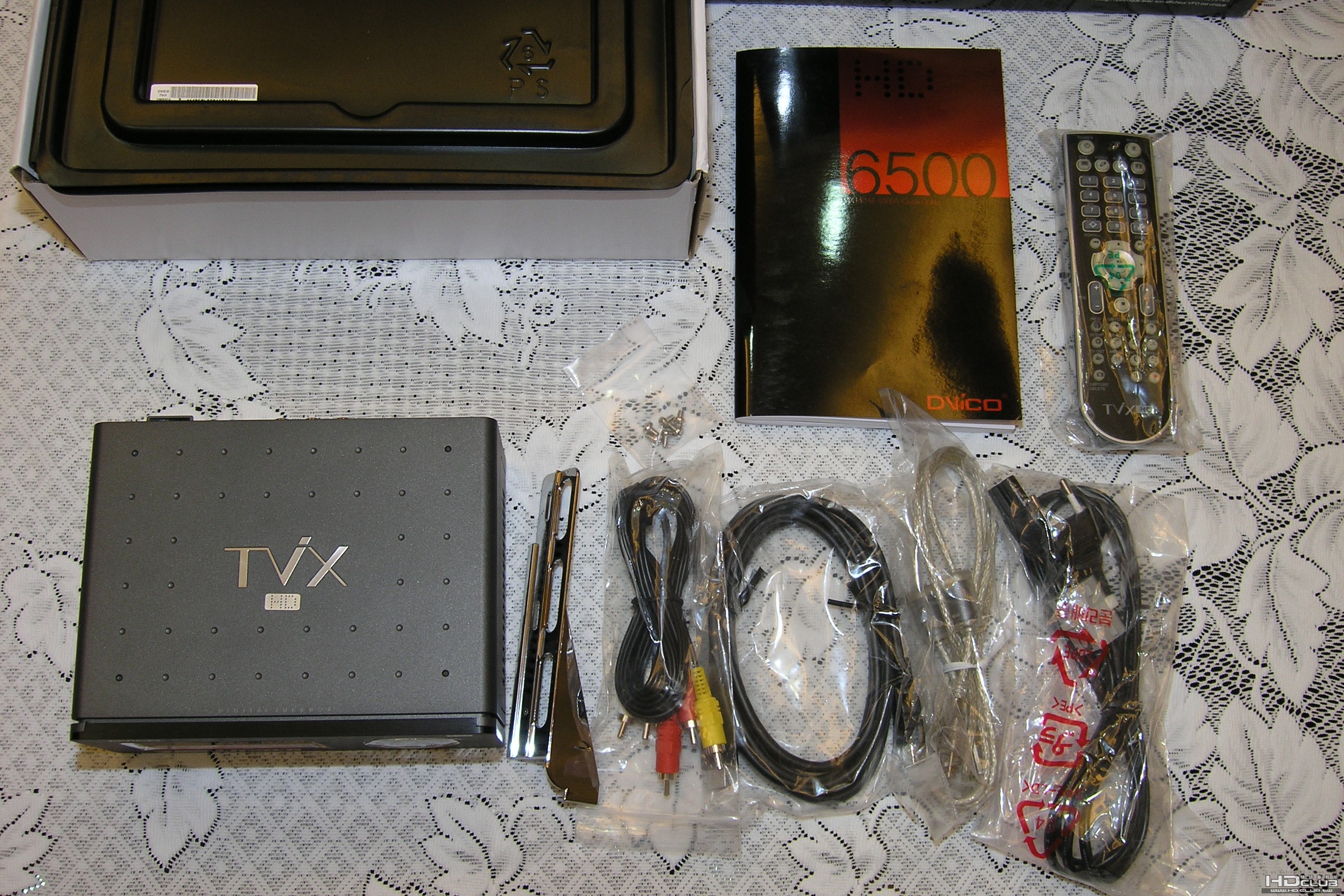

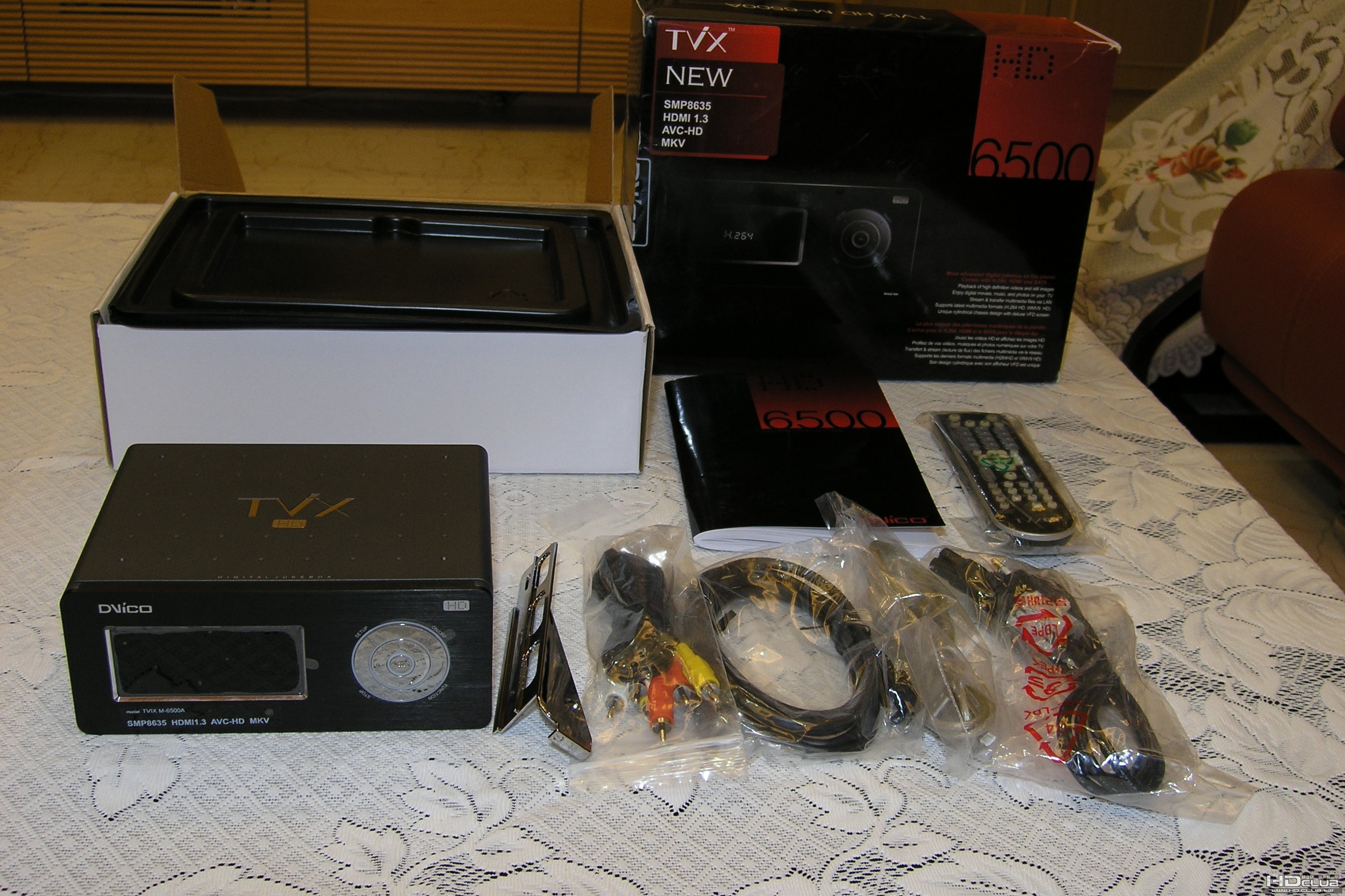

這是內部的配件
這是內部的配件

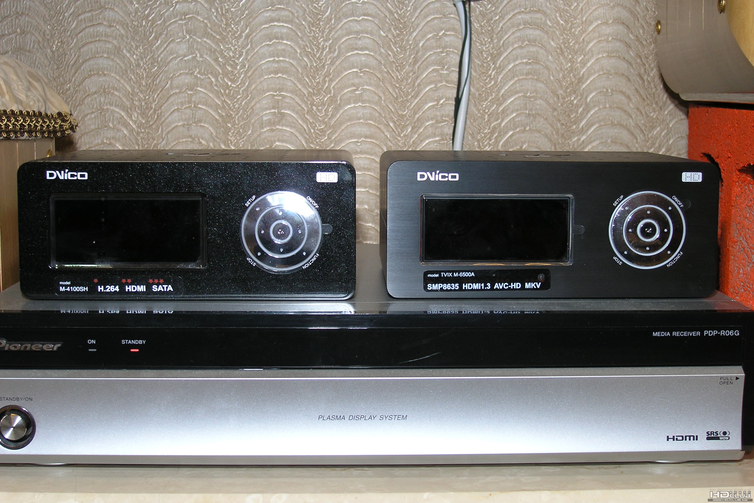

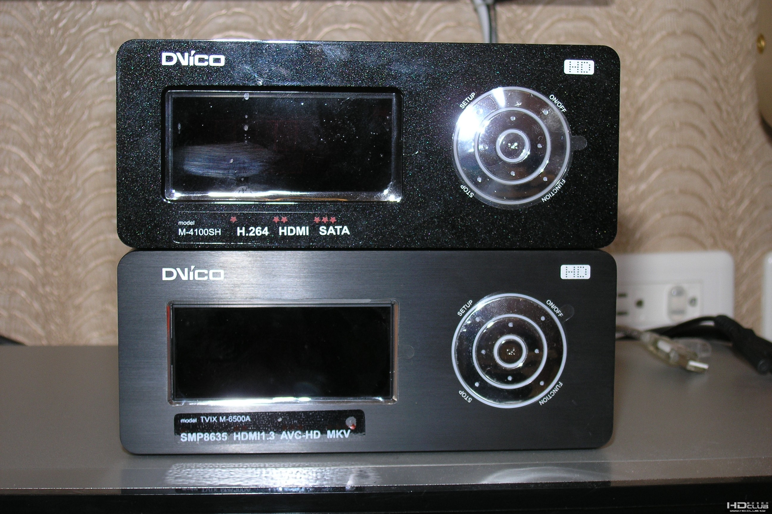

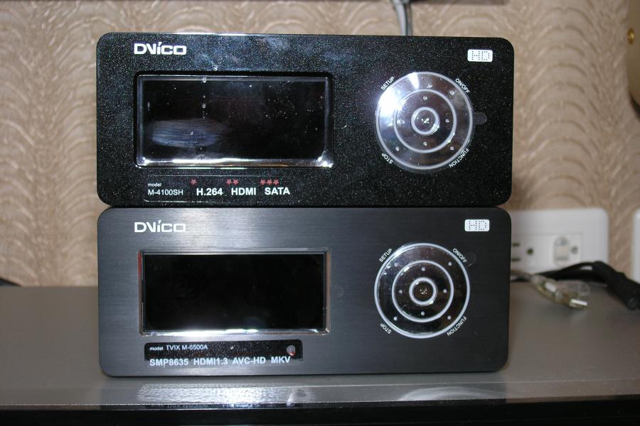

兩台排排站.左邊是M-4100SH.右邊是M-6500A

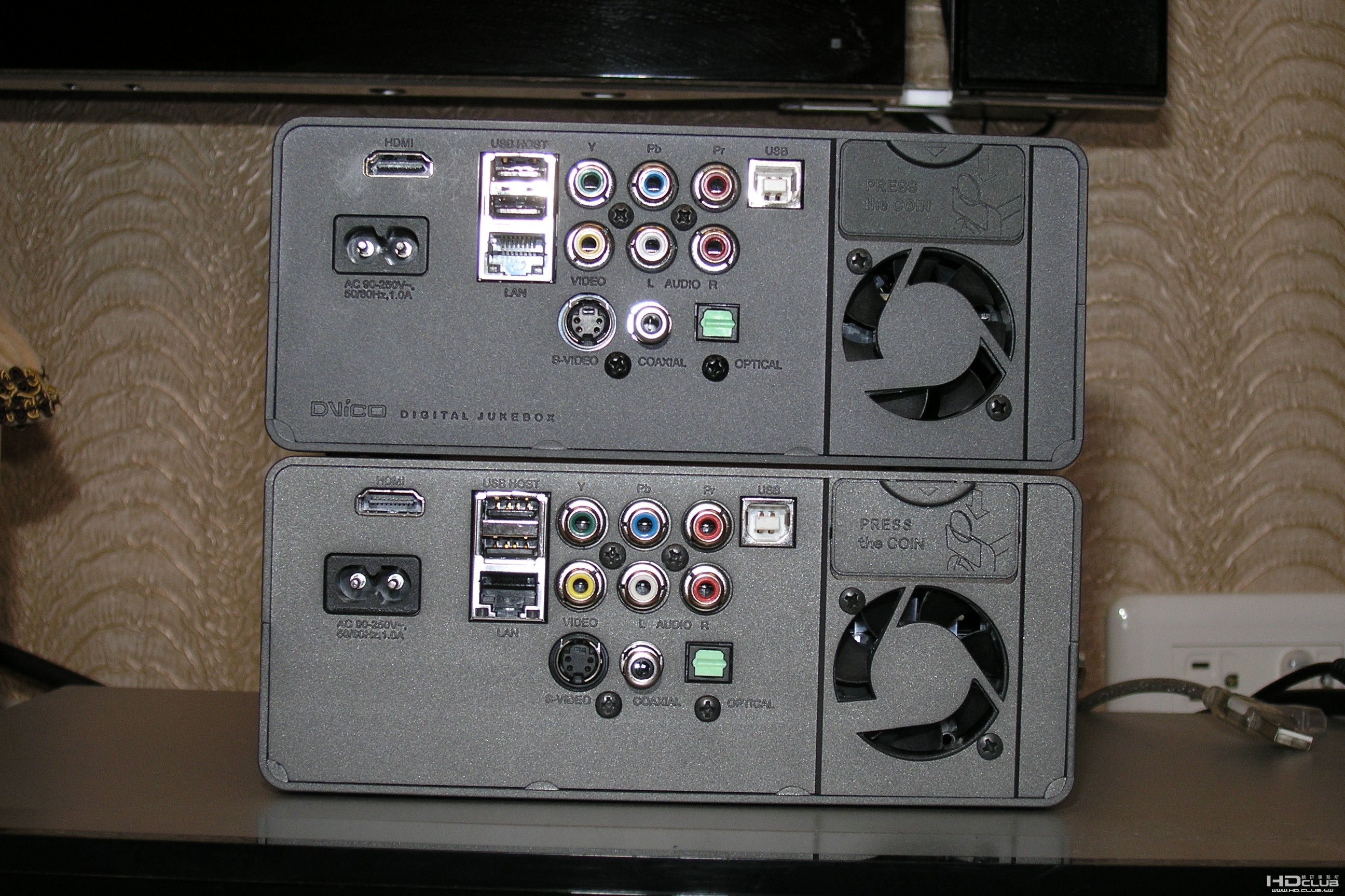

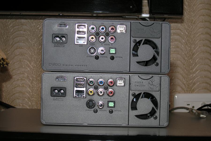

看看背面.上面是M-4100SH.下面是M-6500A

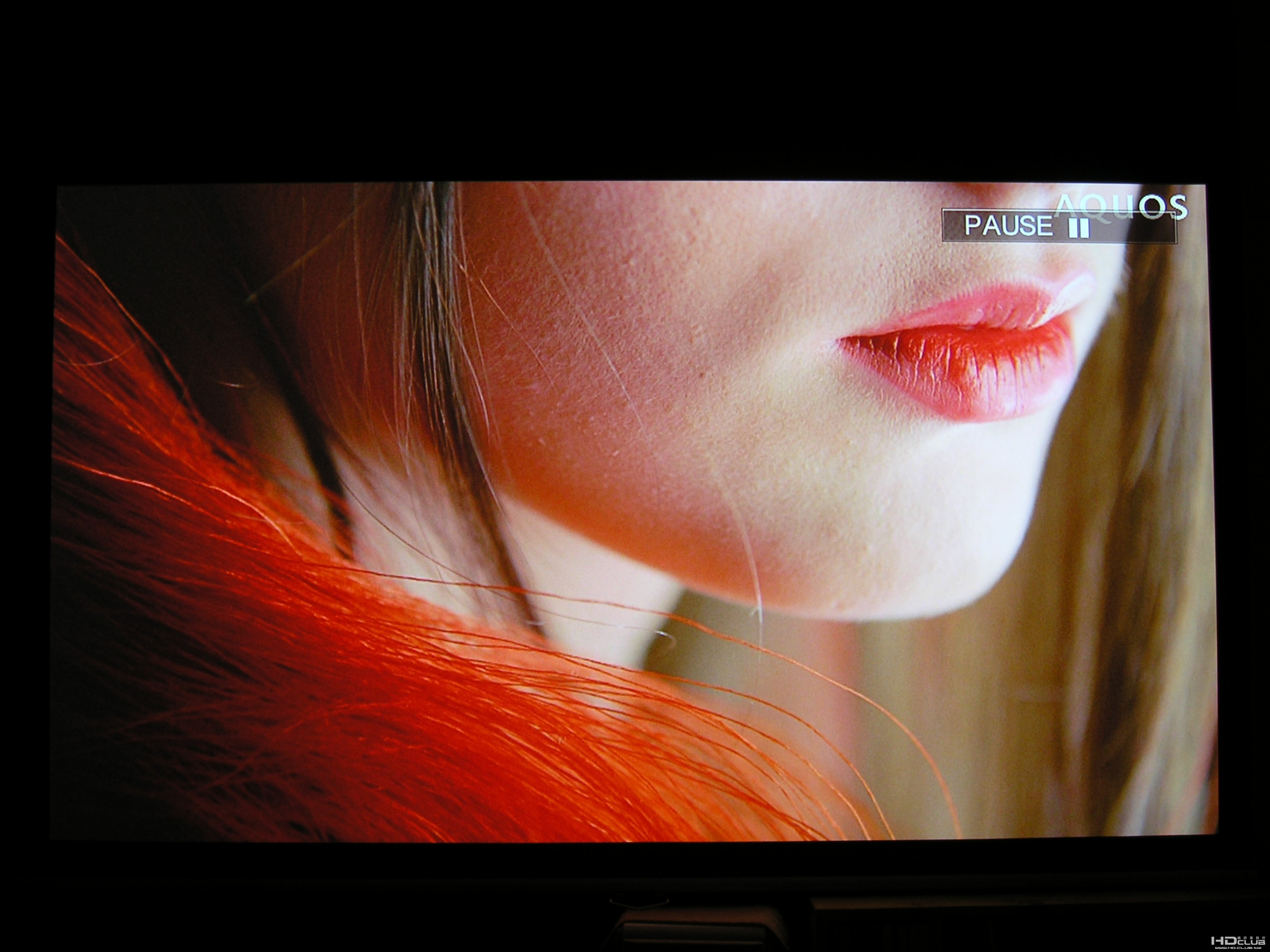

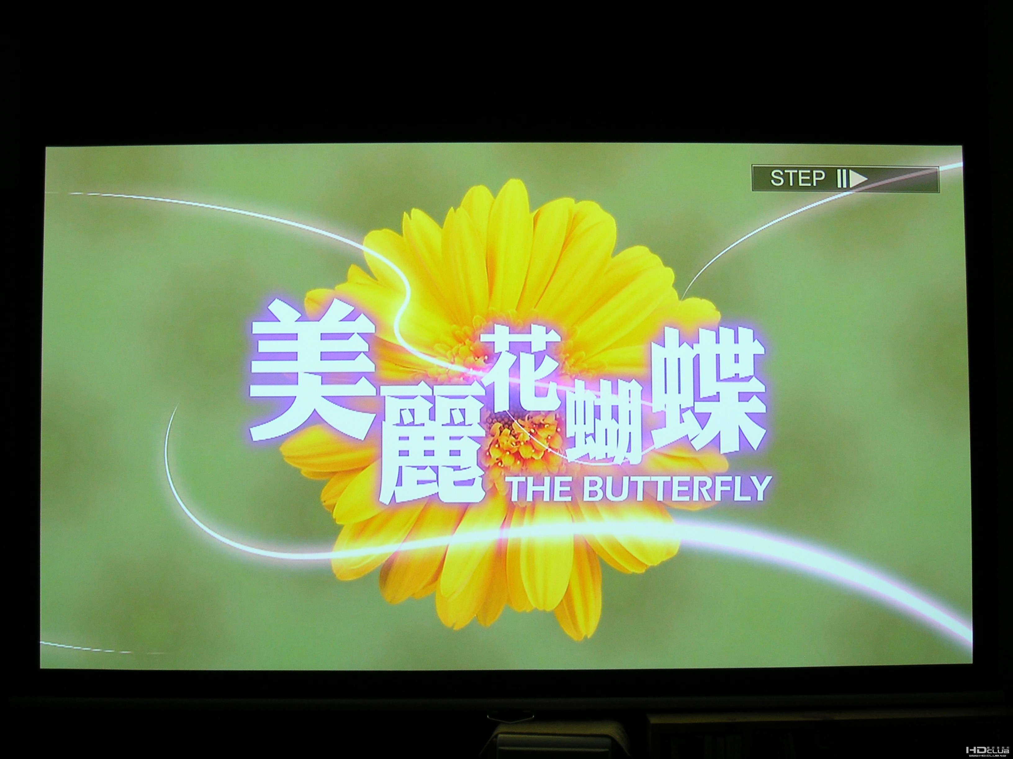

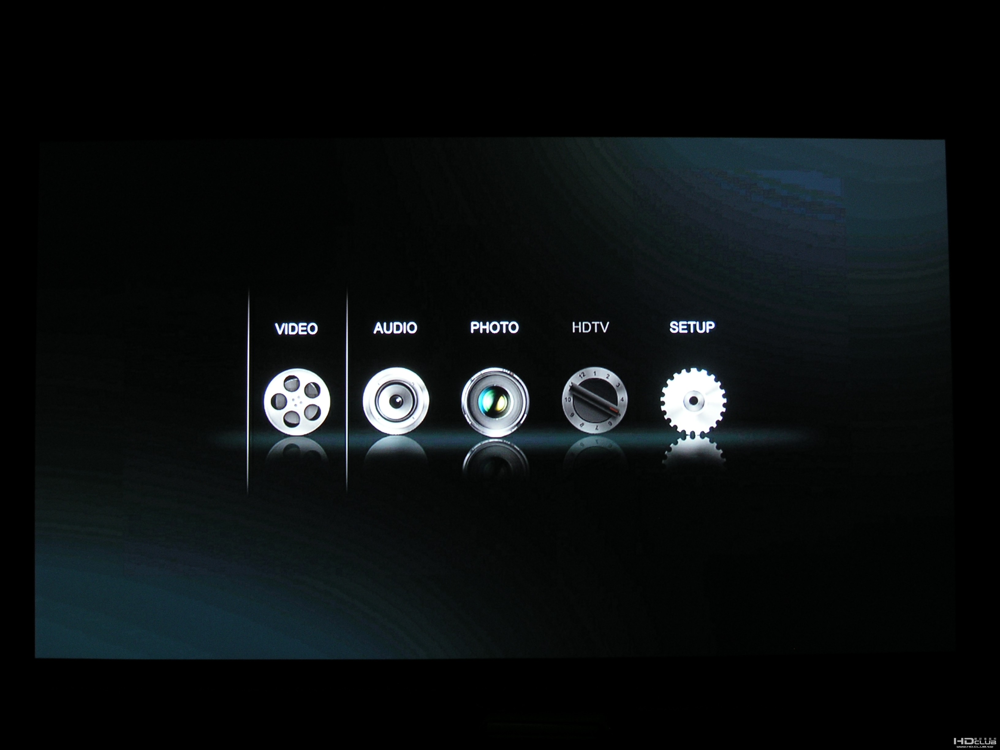

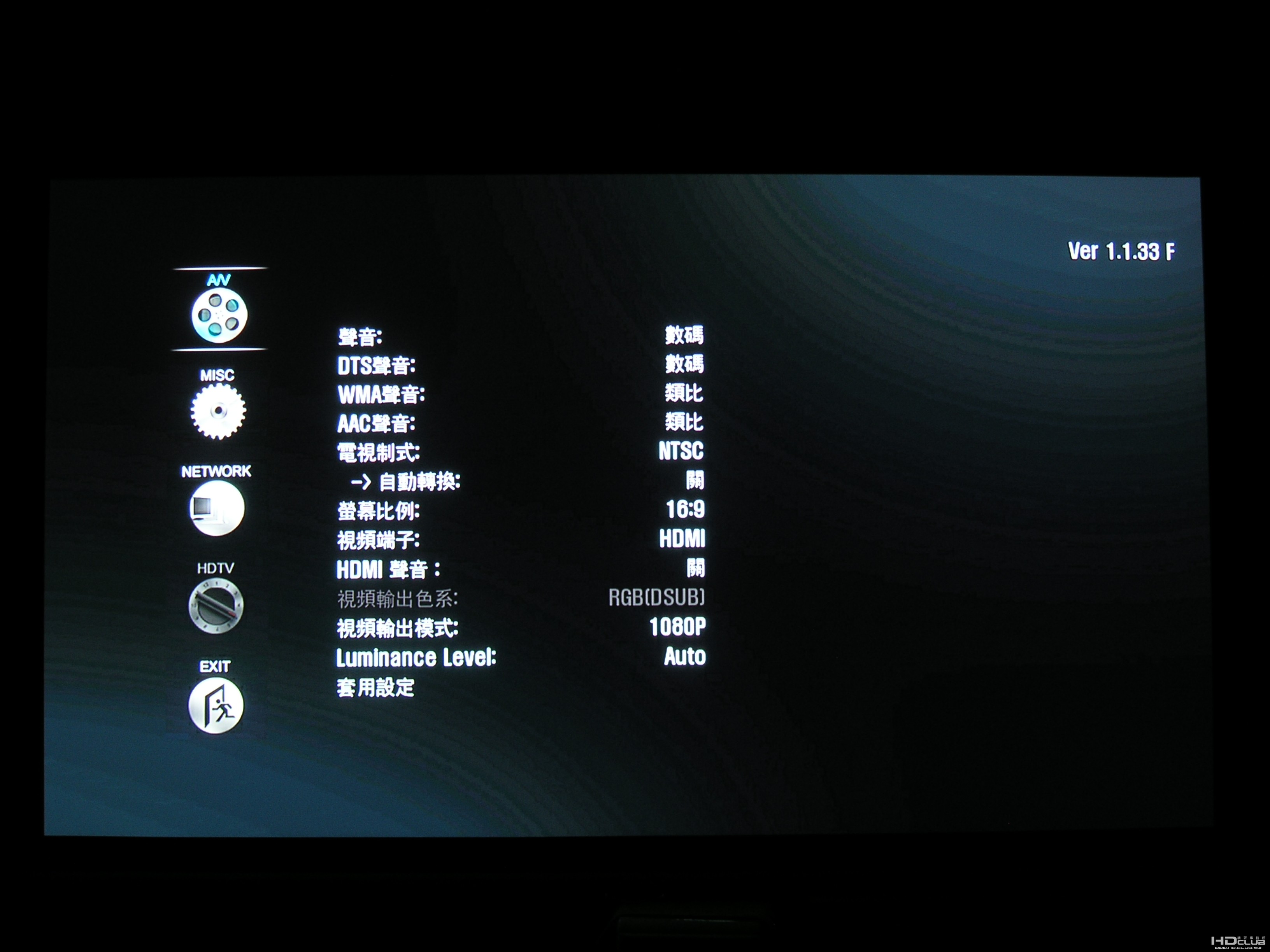

Menu主畫面.感覺上比M-4100SH來的精細

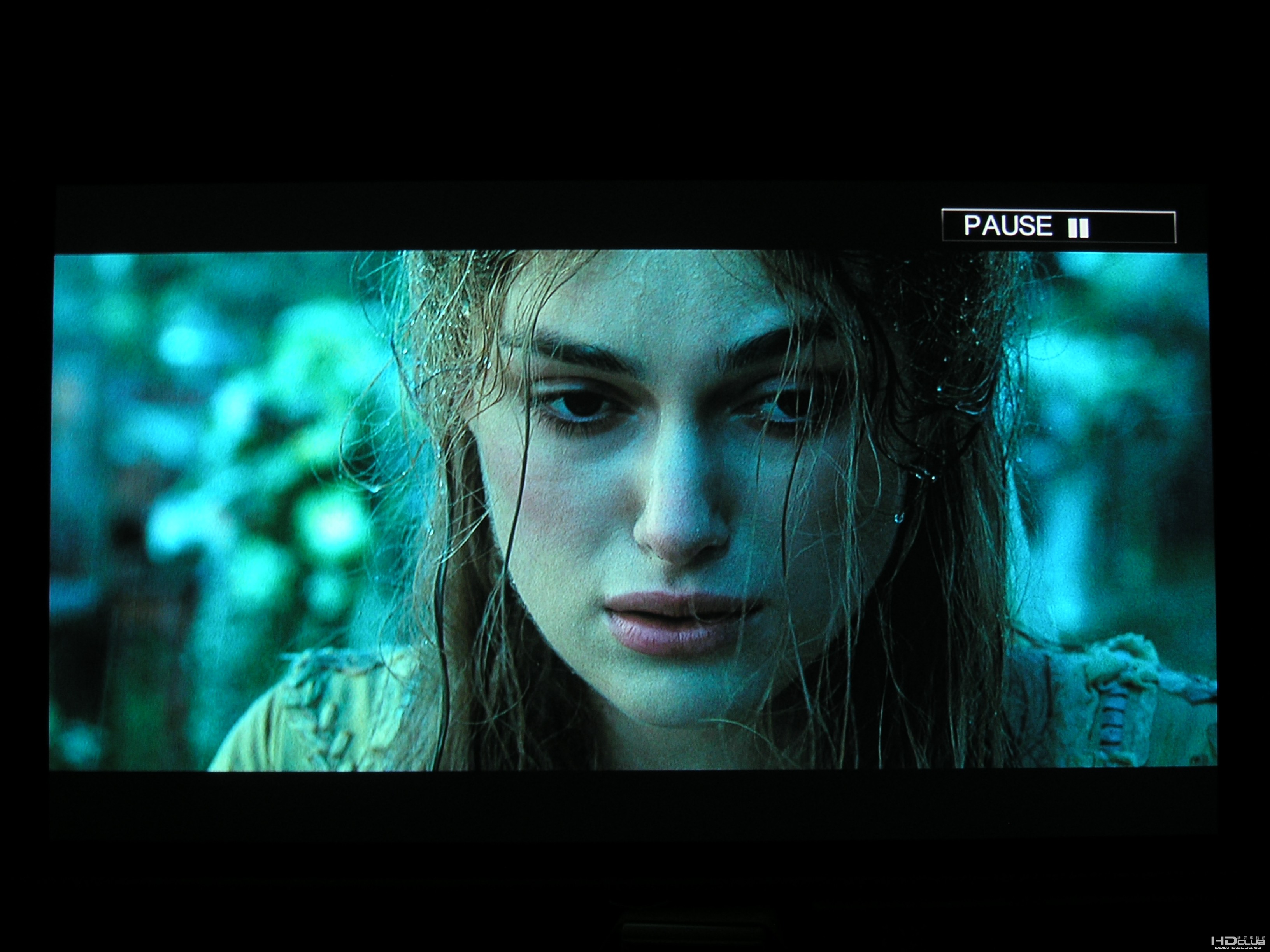

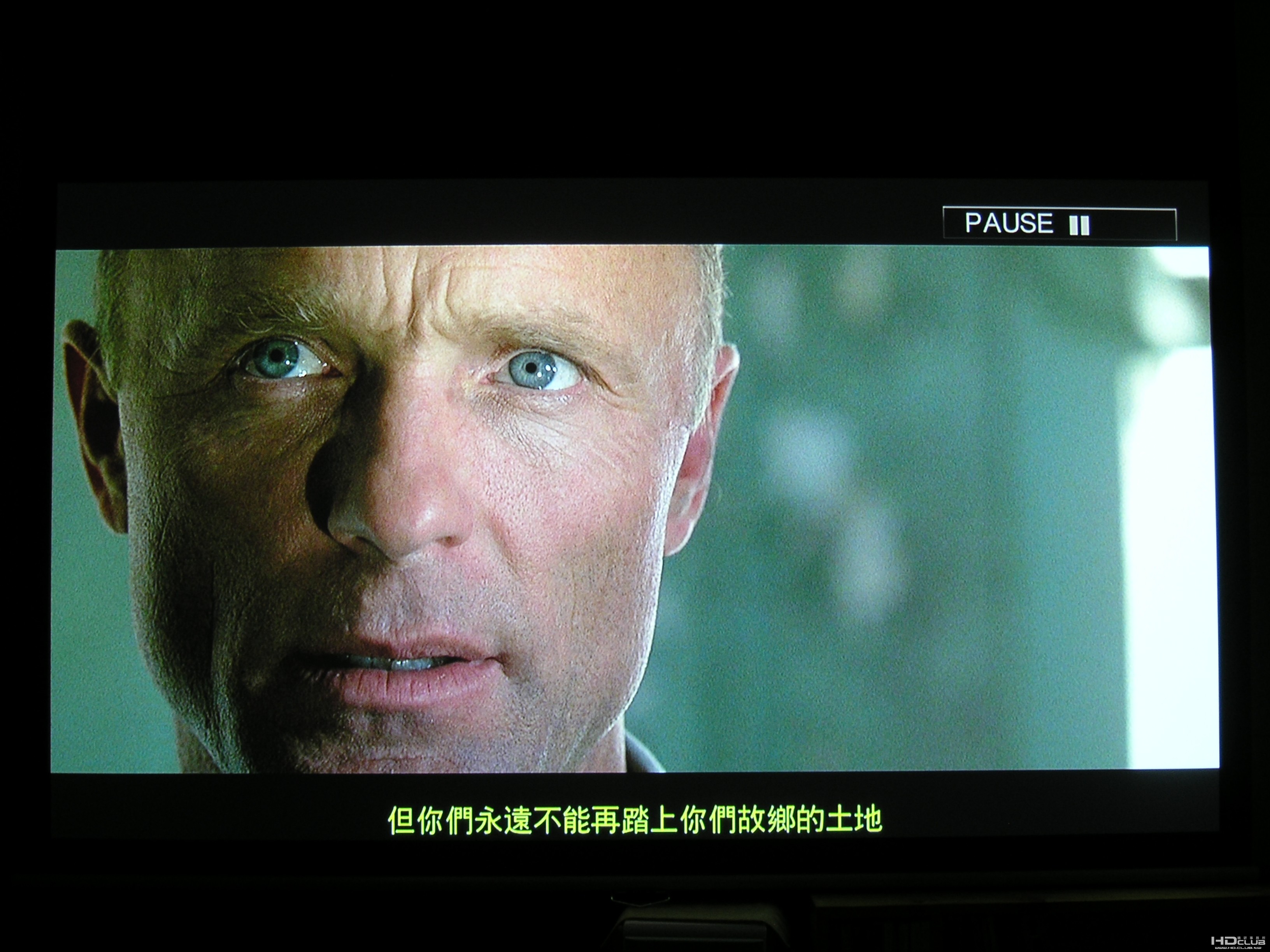

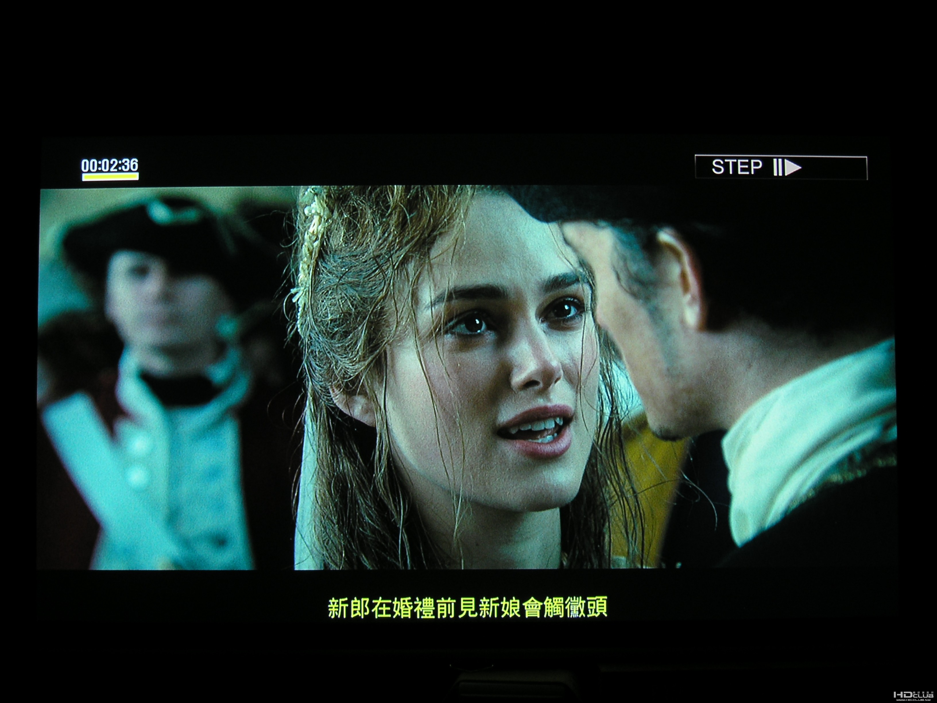

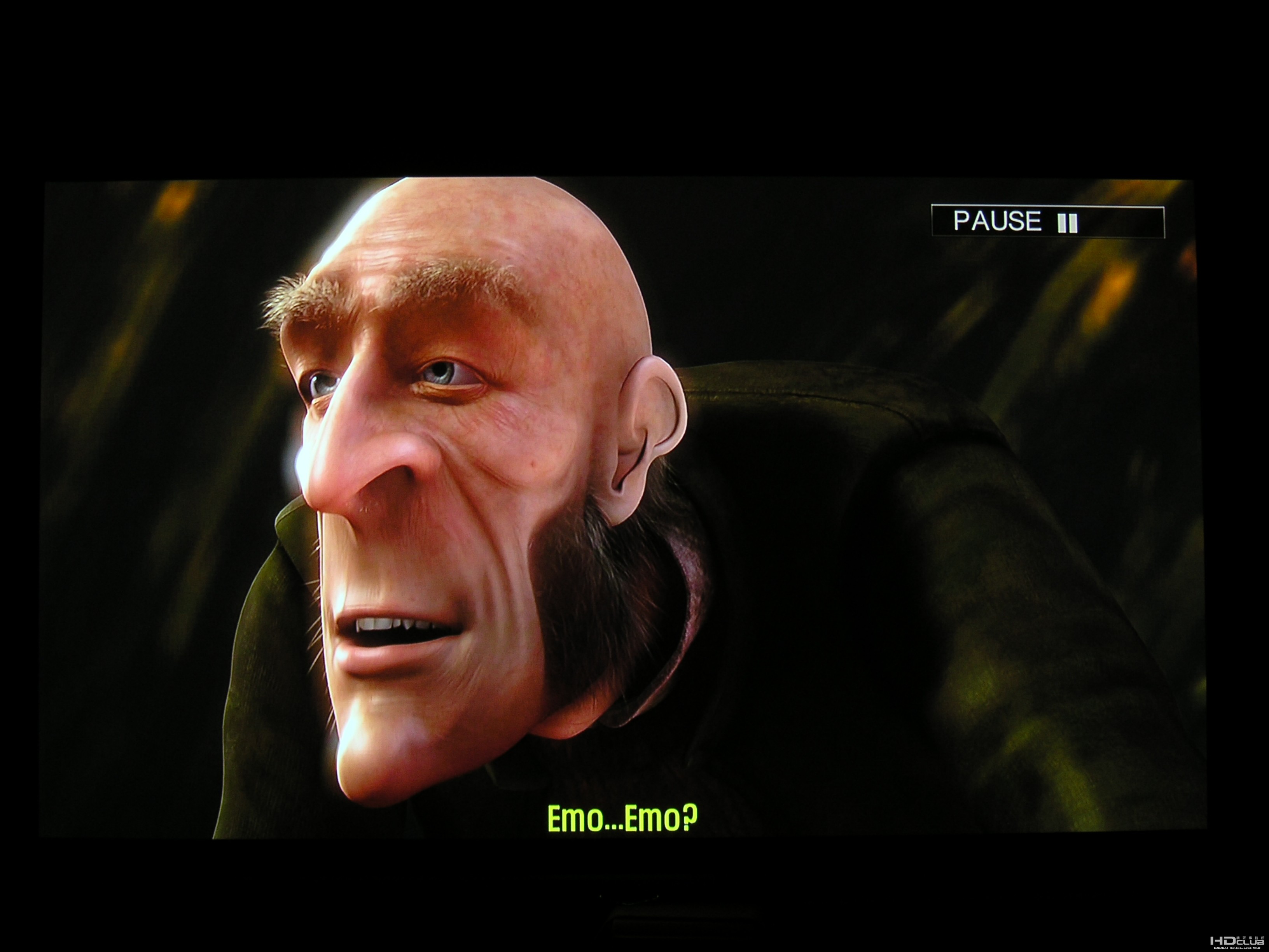

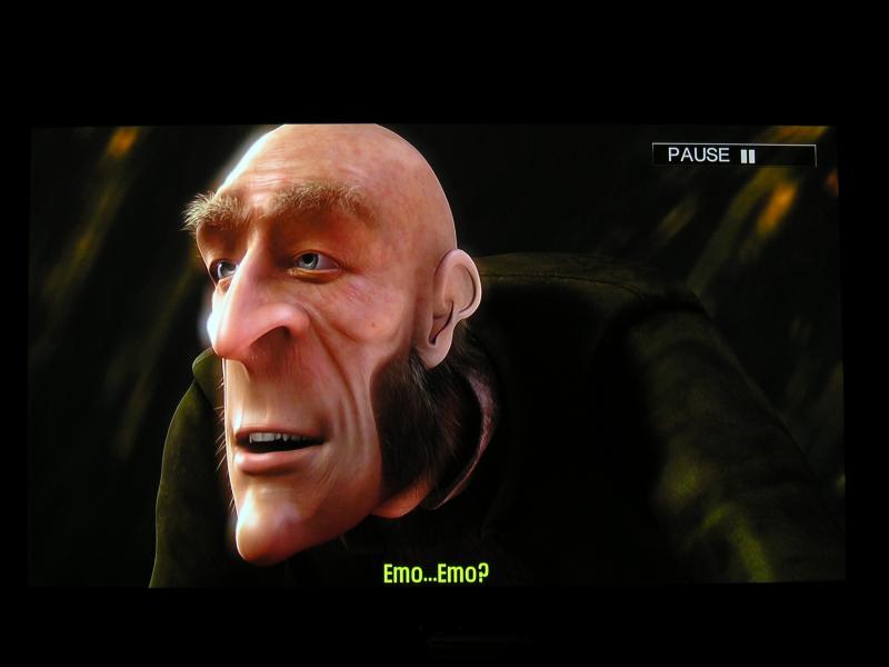

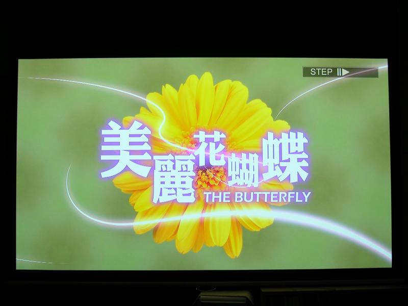

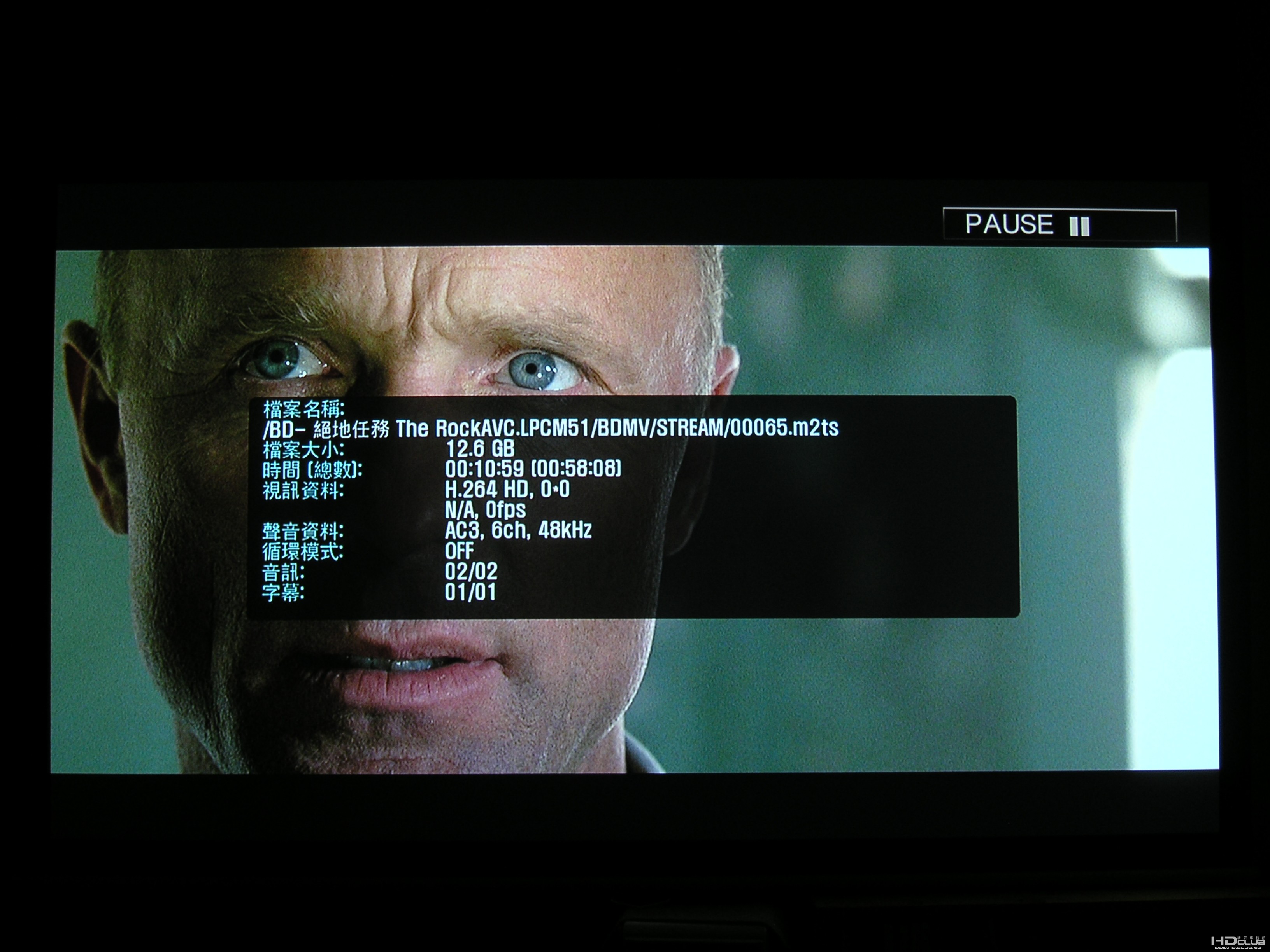

外掛的字幕字體更圓滑了.比上一代好看多了

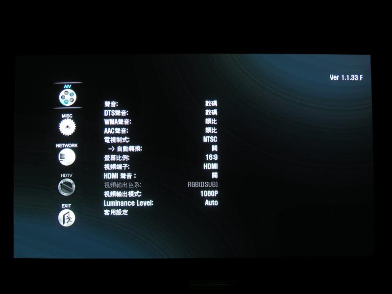

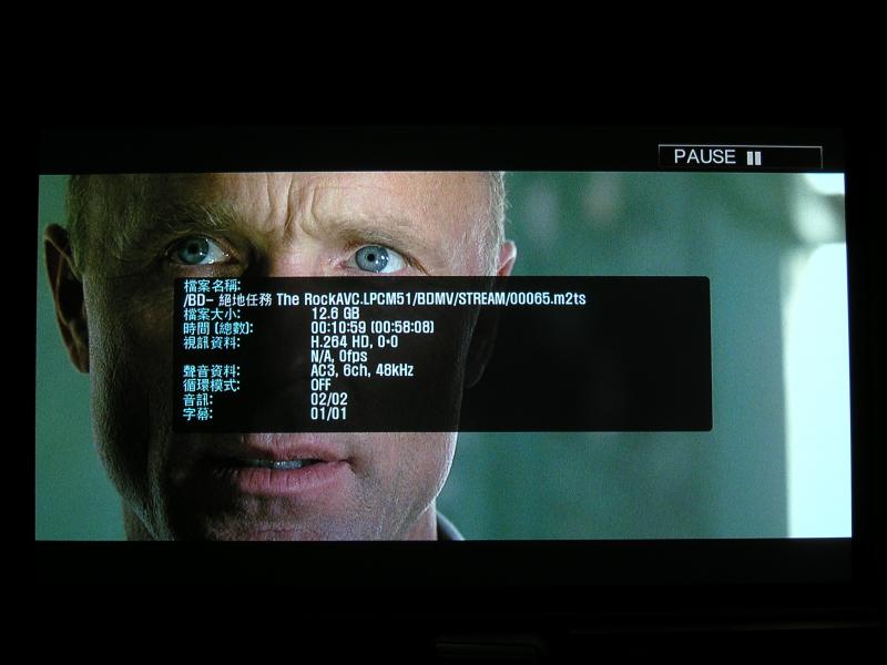

影片資訊的畫面.字體也漂亮多了
影片資訊的畫面.字體也漂亮多了

M-6500A的內建字幕的確看起來漂亮多了
除了字體採用向量字型以外.最主要的還是他的整個用戶界面提升為1280*720
就是720P的等級.比起前一代的720*480當然更精細漂亮囉!!
還有一個新功能更強
M-6500A可以更換字體,這個我還在測試中.........
恢復系統預設字體的方法︰
在檔案瀏覽模式下,按鍵盤上的"FUNCTION"鍵,選擇第一行的最後一個"FACTORY FONT"再按"OK"鍵即可恢復系統預設字體。
