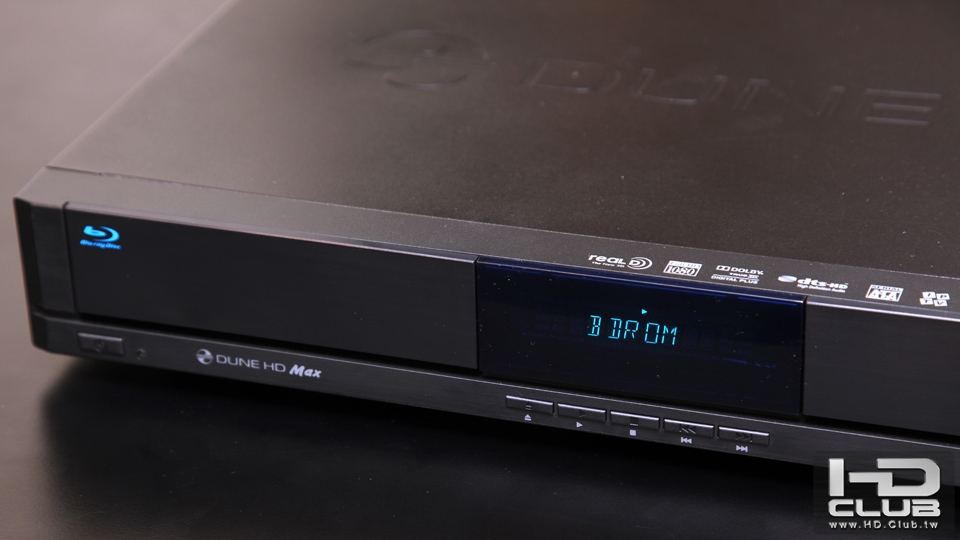

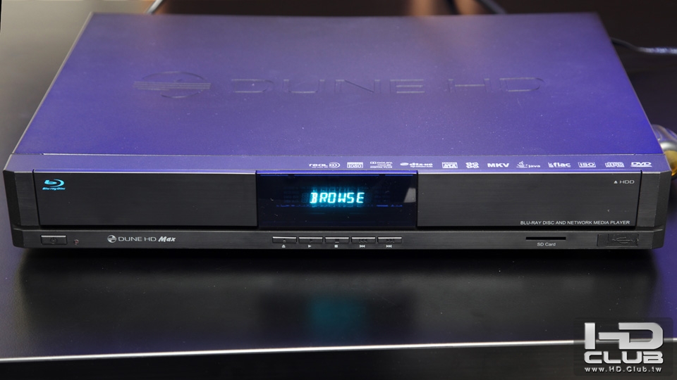

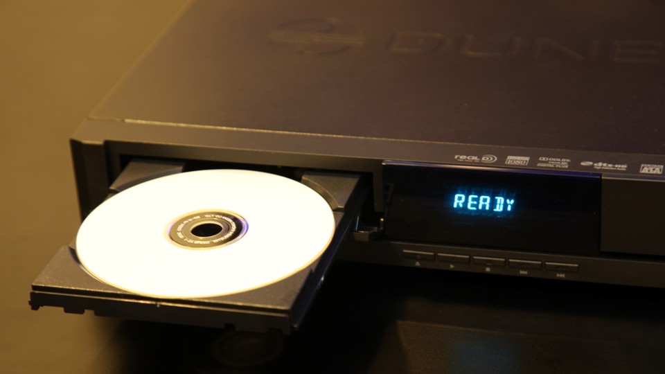

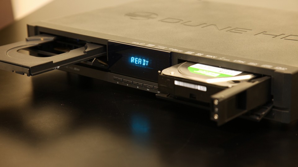

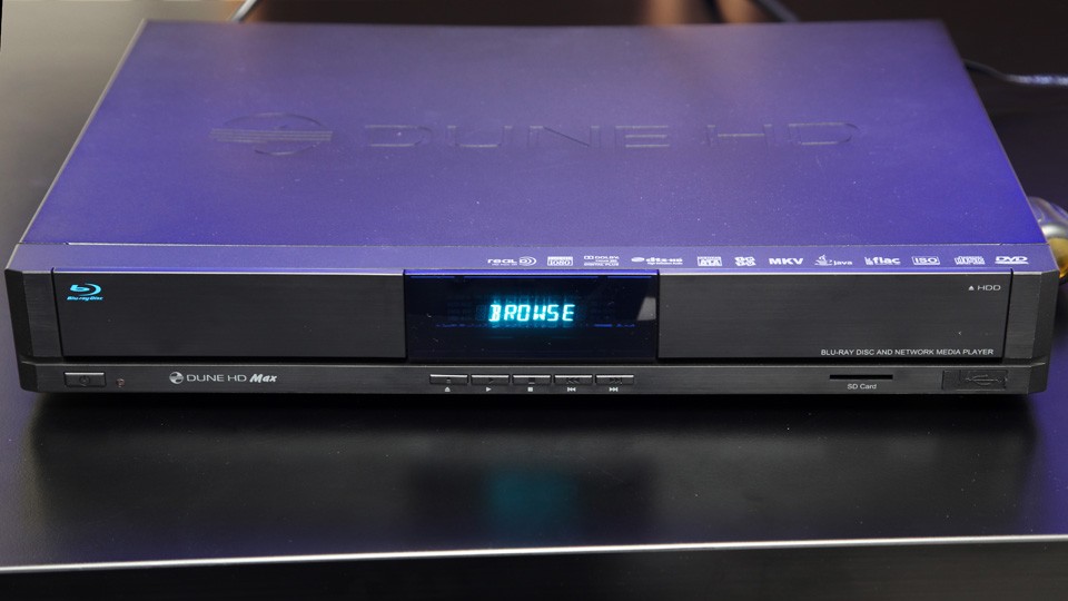

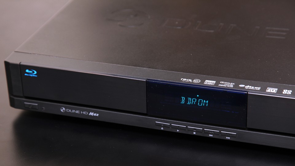

首先是播放機的正面,Dune HD Max的外觀表面處理相當高級,機殼本身是以黑色噴砂霧化處理,機殼表面上有刻上Dune的Logo與Dune HD字樣。雖然同時配備有BD藍光光碟機與硬碟抽取盒,機器總高度卻是異常的薄,想必Max的設計團隊在原始外觀與機構設計上一定吃足苦頭吧。
BD藍光光碟機在左邊而硬碟抽取盒在右邊,如此排列方式採用的是如同HDP-X1 Hi-end的設計,兩種儲存媒體的分開對散熱與改進雜訊相互的干擾有絕對幫助。

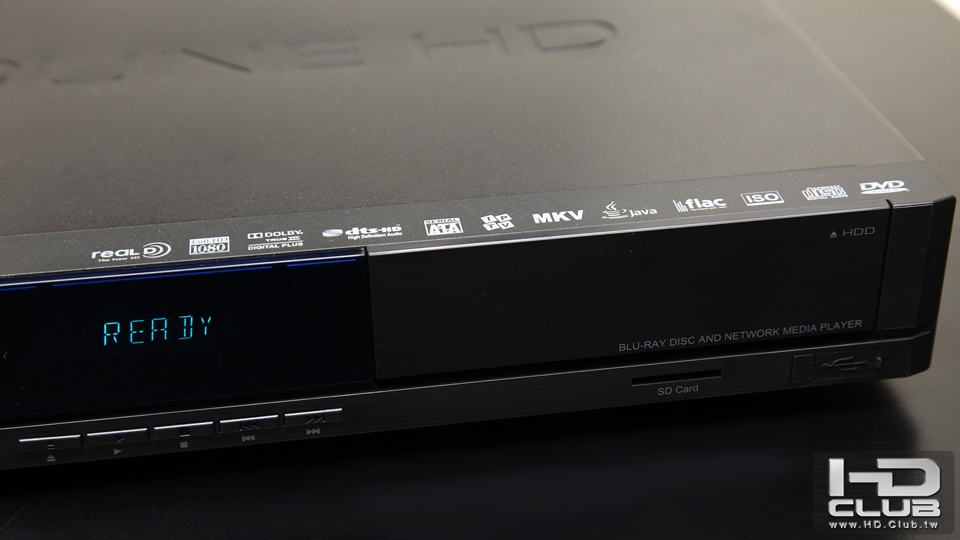

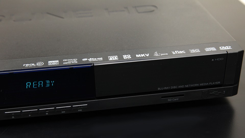

中間含有簡易的VFD LCD面板顯示機器目前的狀況。VFD LCD下方除可直接支援手按鍵功能在影片播放當中退片,停止,快轉與倒退,同時在右側並支援SD卡槽與USB Port,方便使用者快速使用外接式的SD卡與USB外接硬碟。USB Port有防塵蓋保護,在設計上相當貼心。

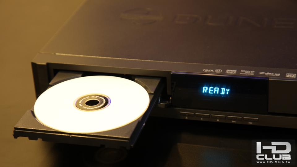

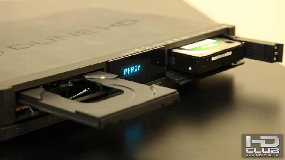

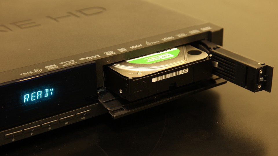

開機完成後按下遙控器的退片鈕或面板上的退片鍵左側藍光光碟機可退出。Dune HD Max使用的光碟機讀寫頭為Sony所產製,相容性相當優秀,除了市售的BD正版片完整讀取外,一些燒錄的BD片也可以正常讀取,沒有挑燒錄BD片的問題。

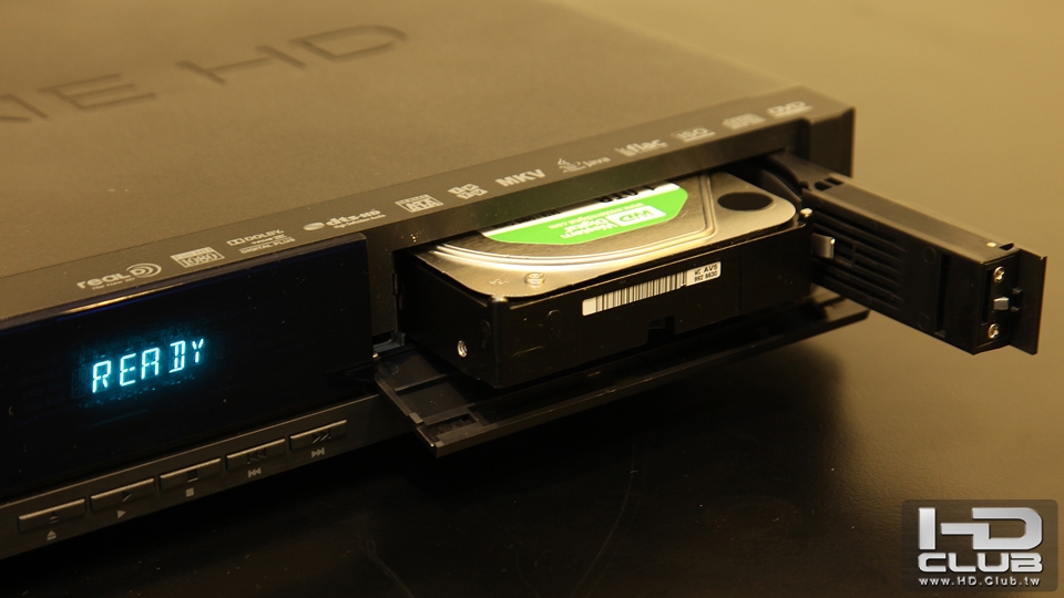

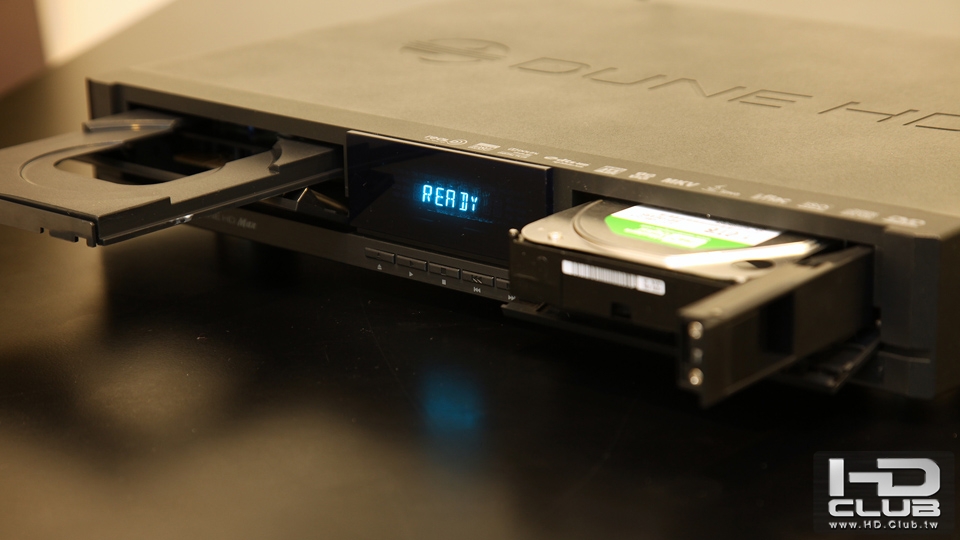

右邊的面板蓋下拉後可以輕易將硬碟安裝入抽取盒內。支援單顆3.5吋硬碟2TB以上。內部硬碟抽取盒的固定均是以金屬零件製作,金屬機件的設計相當穩固,在降低硬碟運轉時震動的同時,金屬的材質亦可幫助硬碟排除在運轉時產生的熱能。

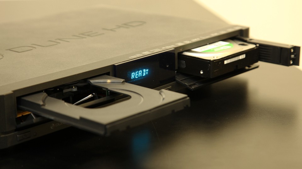

來欣賞一下光碟機與硬碟同時退出的樣子:

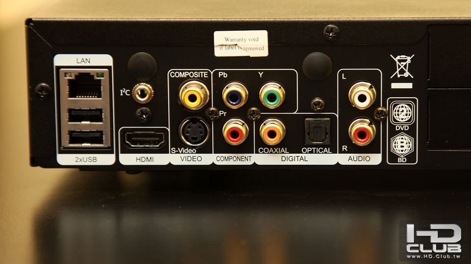

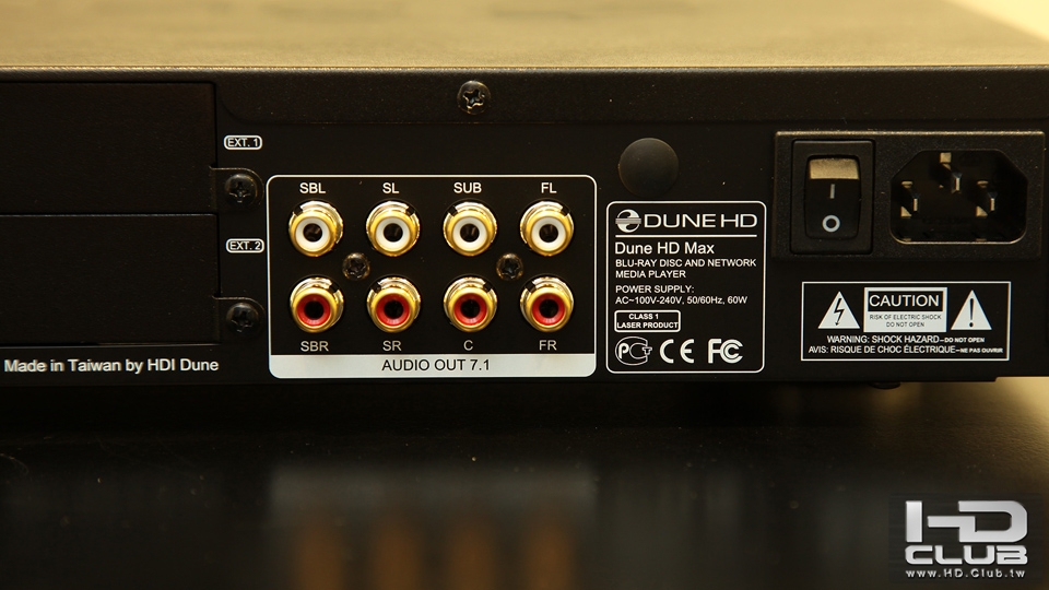

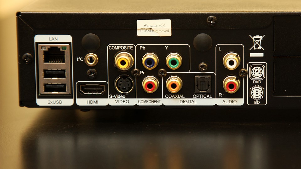

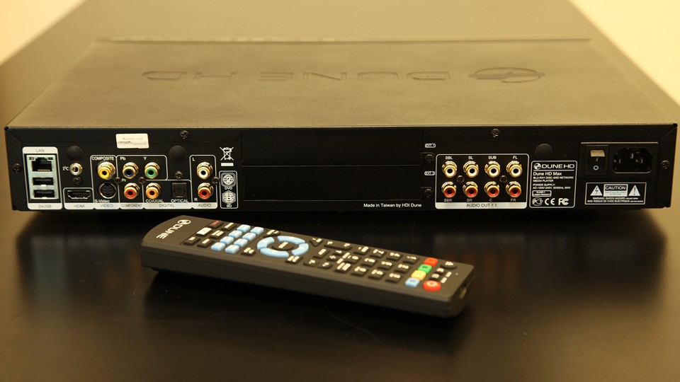

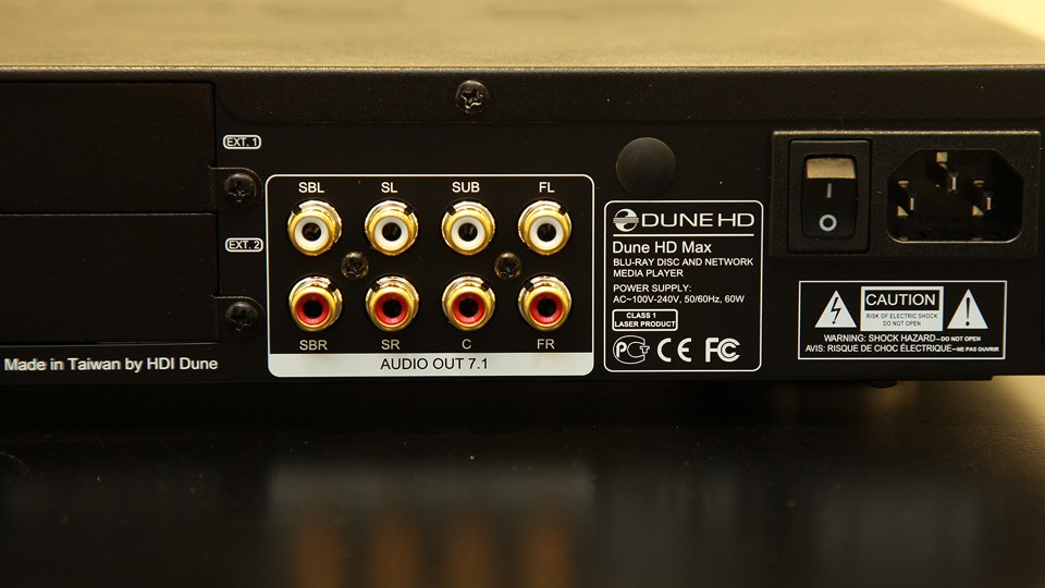

Dune HD Max後方的端子與連接埠相當完整,除了一般標準的端子外,支援較特殊的I2C規格。不得不提的一點是Max直接支援7.1聲道的類比輸出,這個規格是一般多媒體播放機相當少見的,對於一些未升級次世代擴大機的玩家是一個不錯的規格。中間的部分有兩顆螺絲鎖住的地方是可安裝擴充卡片的插槽,插槽的用途為支援DVB-T/T2, DVB-S/S2, and DVB-C (衛星與有線電視) 等功能,部分的擴充卡片更可以用安裝CAM卡的方式收看加密的電視頻道節目。

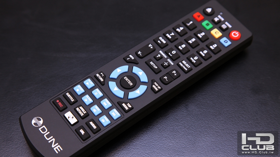

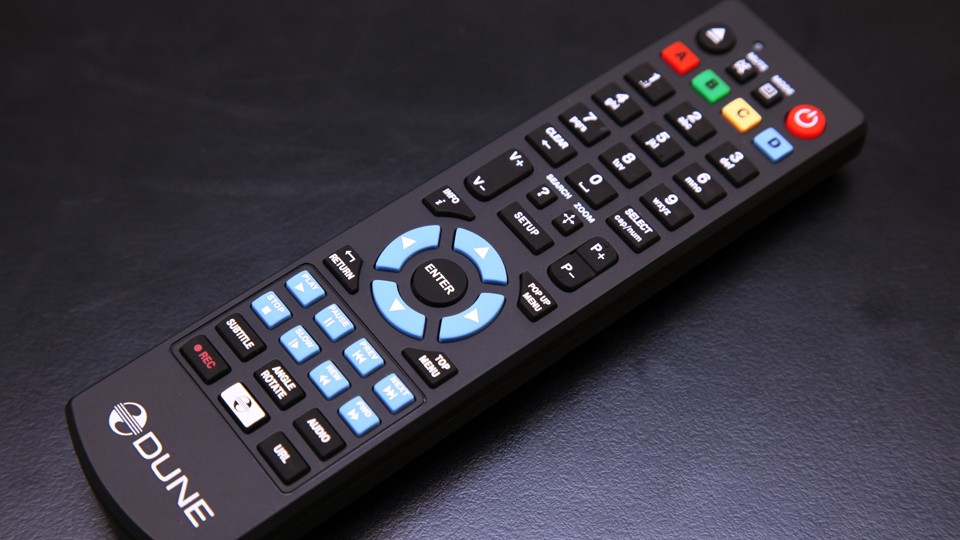

遙控器的部分不同於Sigma公版遙控器的設計,Dune產品全系列的遙控器都是使用自家的紅外線模組與接收器,外觀的部分也是獨立設計,握起來相當有質感與舒適。

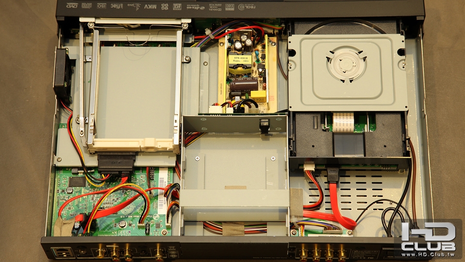

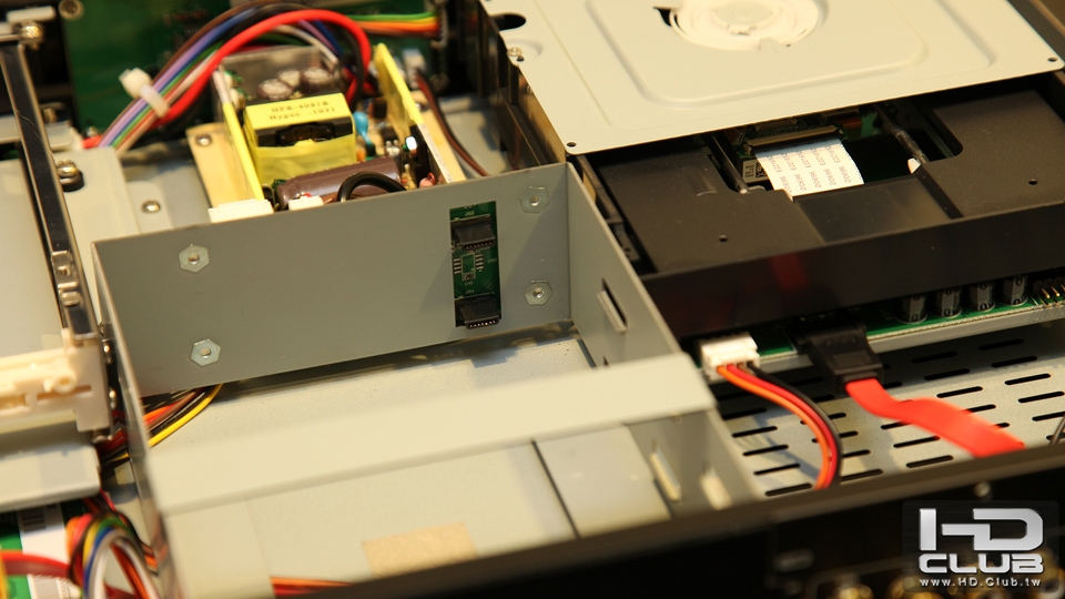

那麼接下來要來抽絲剝繭,將機器完整拆開來看裡面長的什麼樣。漂亮的外觀與設計固然重要,優秀的內部電源/電路設計與機構仍然是一台好的播放機的最重要部分。

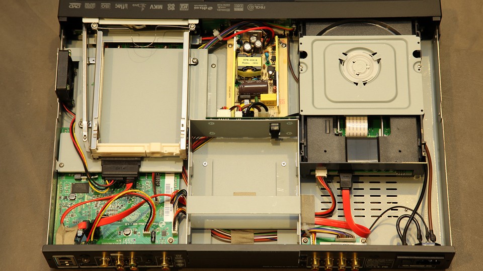

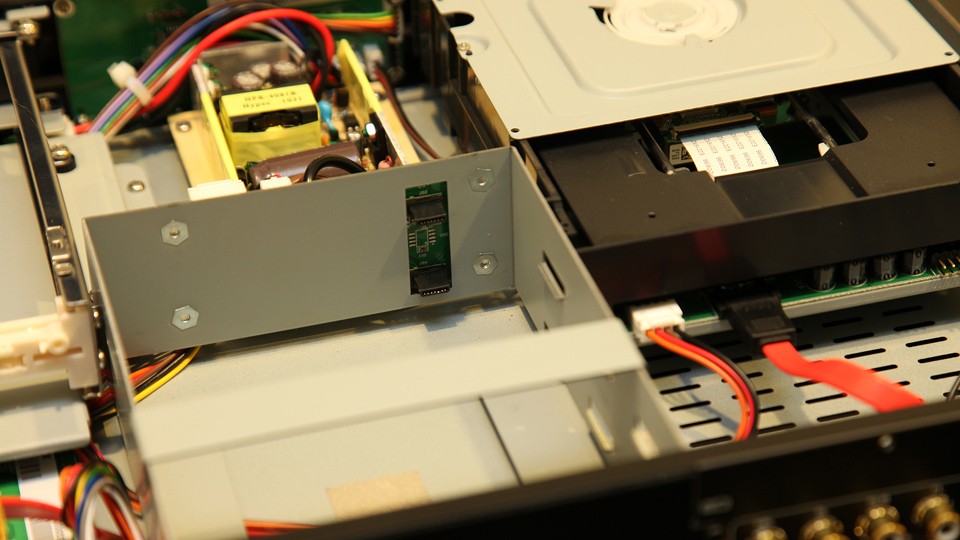

下面就是Dune HD Max的整體內部機構。電源的位置在VFD LCD的正後方,硬碟的位址以金屬板完整固定減少震動並幫助散熱,金屬板的正下方是Dune HD Max的主機板,使用的晶片是Sigma 8642,512mb的DDR2記憶體,256mb的快閃記憶體。

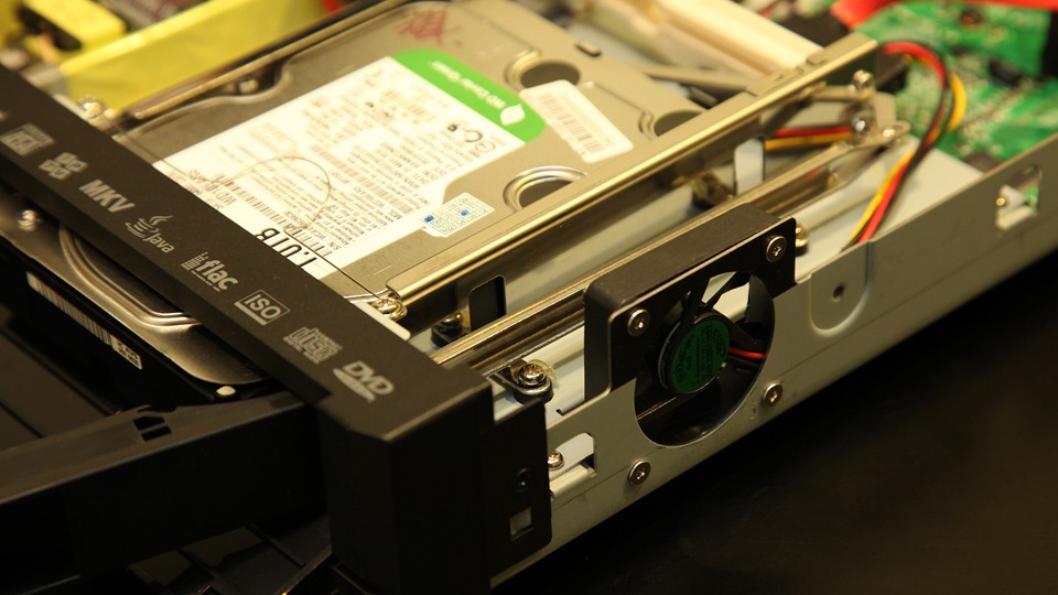

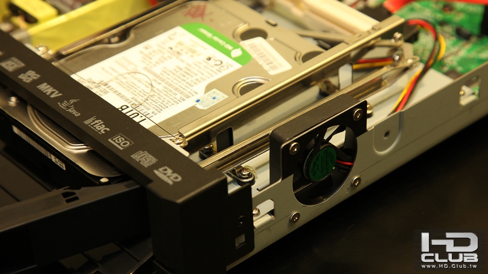

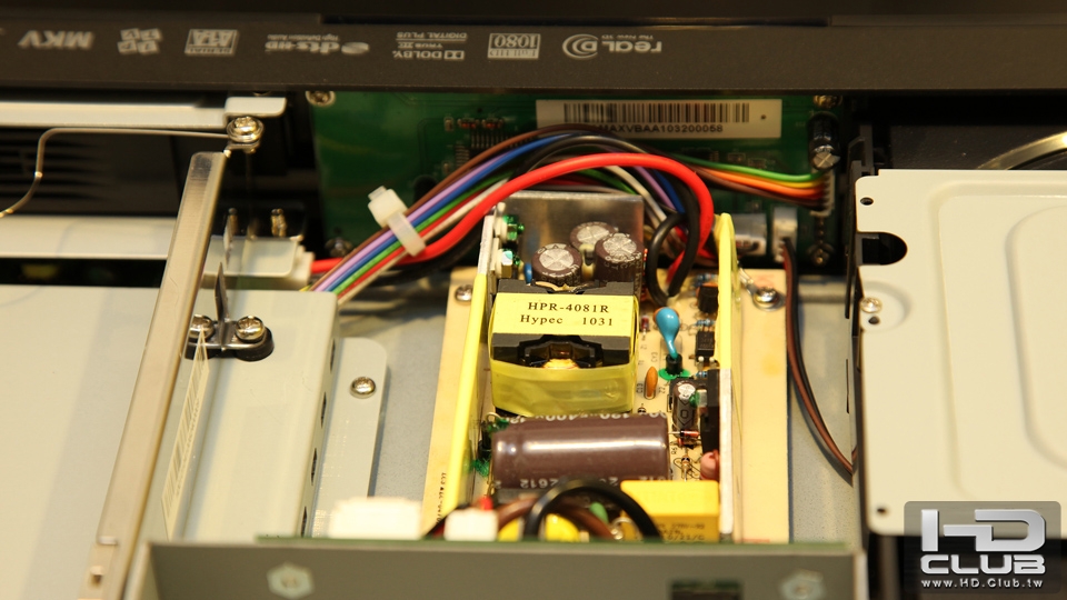

硬碟的側邊安裝有 5cm x 5cm的風扇,使用的是ADDA產製的Hypro Bearing軸承,使用時間高達60,000小時且安靜。風扇可將直接將系統,尤其是硬碟的熱向外有效率的排出。對於不喜風扇聲音與風扇雜訊的玩家,韌體有將風扇關閉的選項。

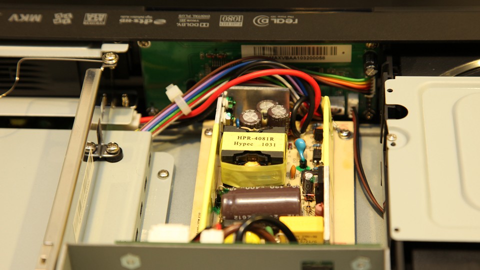

電源的部分是採用疊片變壓器單向直流電源的設計,可提供相對較高效率電源與電流供各部位裝置使用。在設計上雖不像環形變壓器擁有更優秀的抗干擾與輸出特性,但在Max已足夠使用。環形變壓器可是所費不眥呢!
照片中央所看到的兩個插槽便是前面所提到DVB-T/T2, DVB-S/S2, and DVB-C與Cam的擴充卡槽。

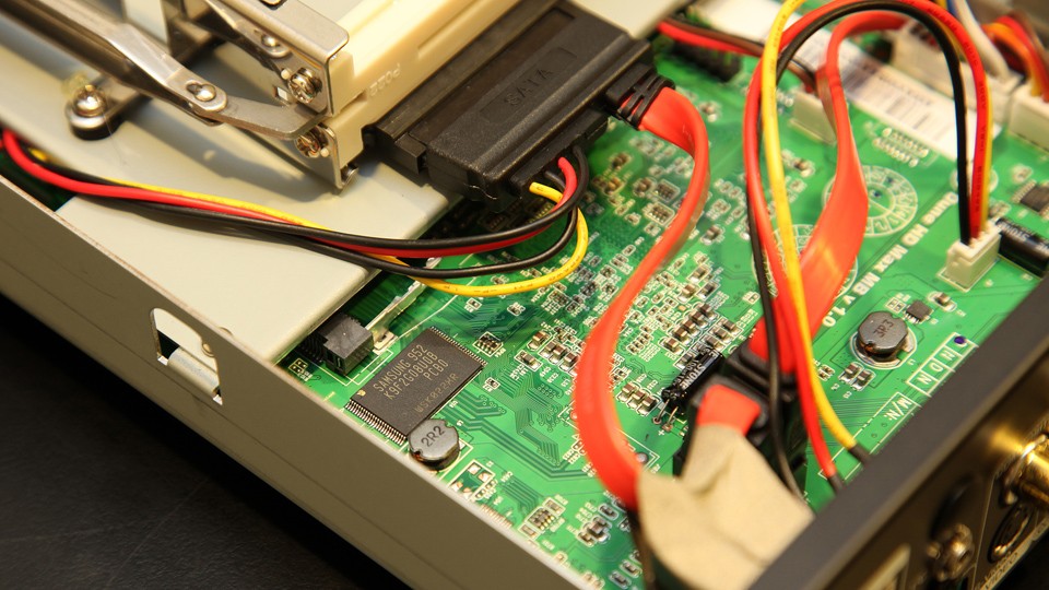

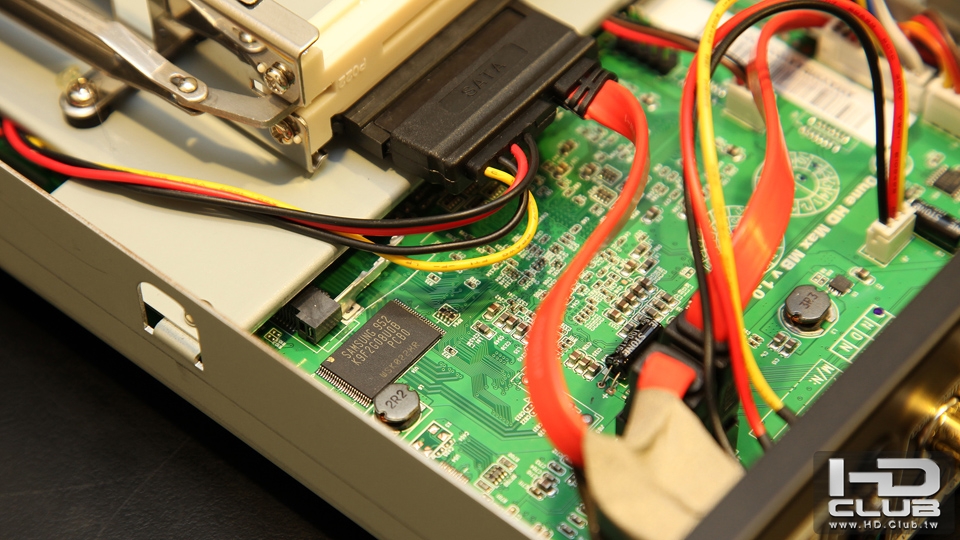

靠近硬碟抽取盒的正下方可看到主機板,Flash使用的是Samsung的256MB。電子零件的整體Layout相當整齊,同時PCB也使用成本較高的4層板以減低訊號傳遞時產生的雜訊。

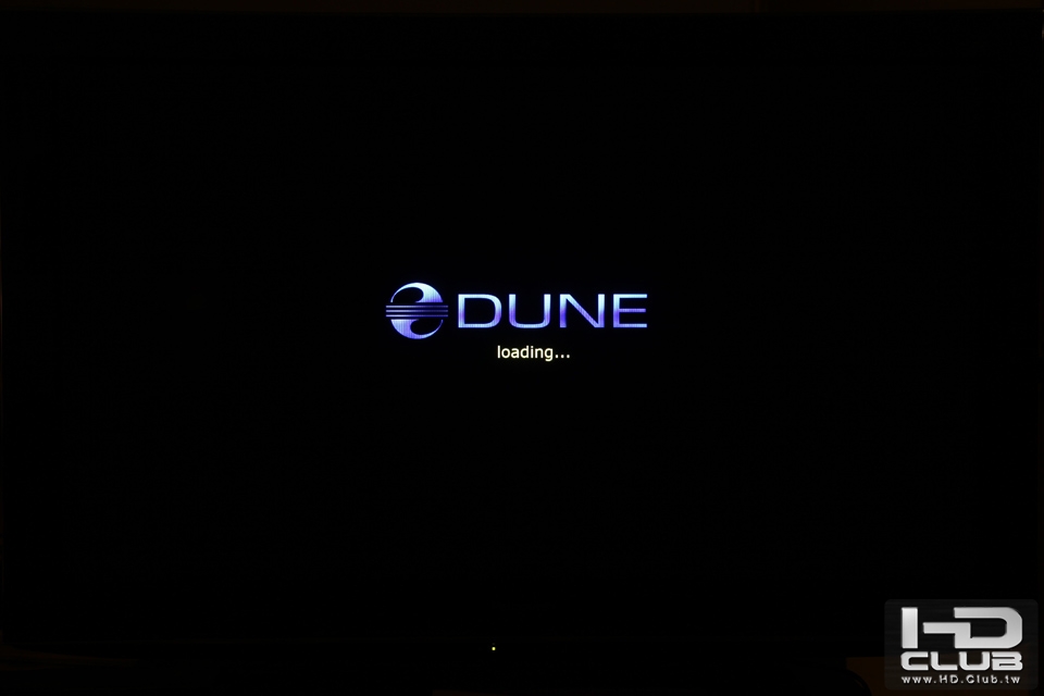

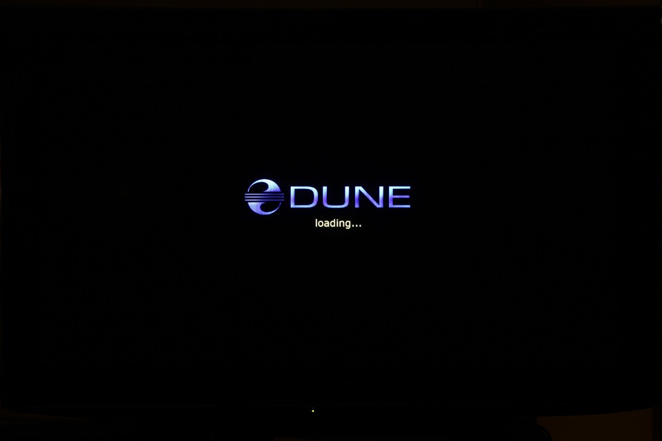

首先是開機,Dune HD Max開機速度表現不錯,相較於其他8643機器開機約需40秒到1分鐘,Dune HD Max從按下開機鈕到進入主選單,只需要20秒上下。開機時會跳出Dune Logo與loading字樣。

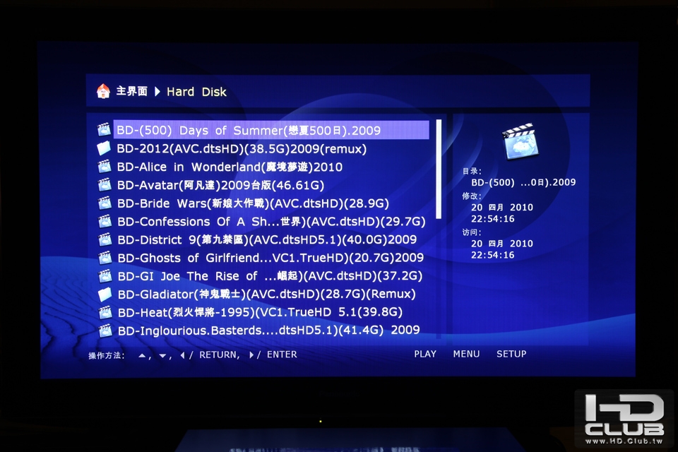

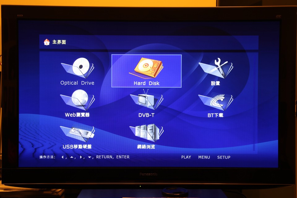

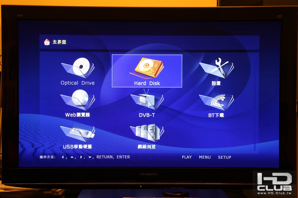

開機後可以看到Dune的使用者介面。對於熟悉8643機器的玩家來說是不是相當熟悉呢?沒有錯,對岸所稱呼的「第四區固件」的原生韌體來源就是出自於Dune!而正式版本Dune的韌體支援「第四區固件」所不支援的其他功能,如DVB-T可透過Dune自行開發的Dune DVB-T天線作DVB-T訊號收訊,BT下載可直接上傳種子使用等等。

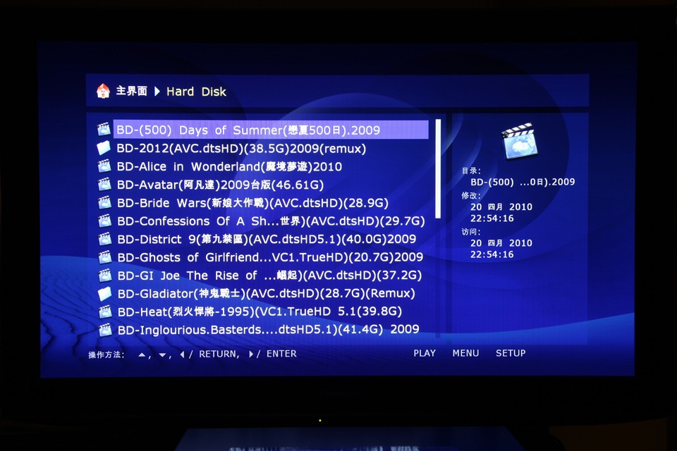

既然是「第四區固件」的原生韌體,在界面上當然是如出一轍。點入硬碟以後可看見相關的檔案資料。使用Dune Explorer(DE)與其他相關軟體製作的封面預覽也可以被正確讀取。對於使用「第四區固件」系統的8643玩家可說是一大方便。

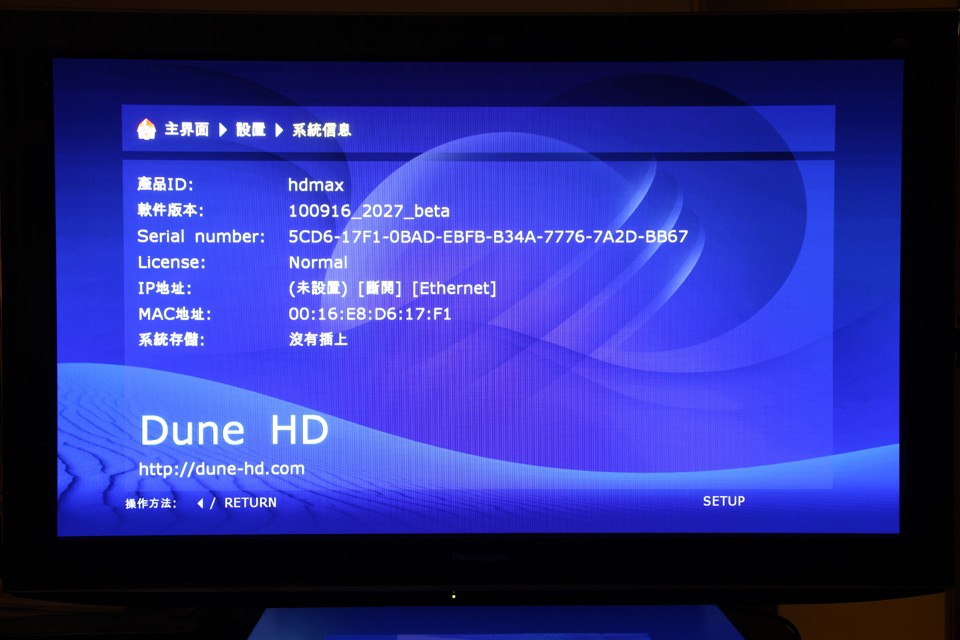

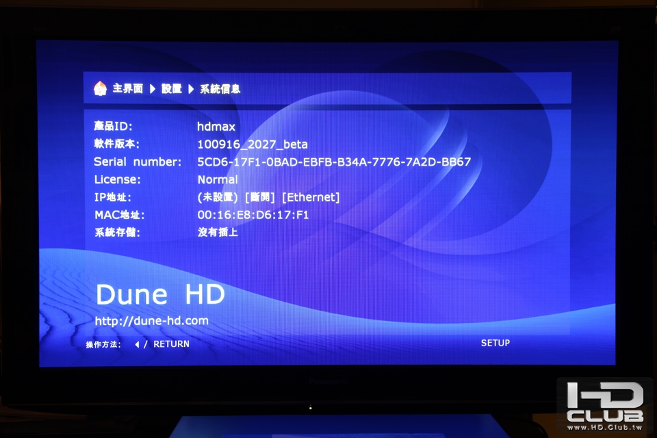

系統信息頁面裡對產品ID,韌體版本以及產品序號登錄的資訊。使用的版本是目前最新的韌體100916版(2010年9月16日釋出)。

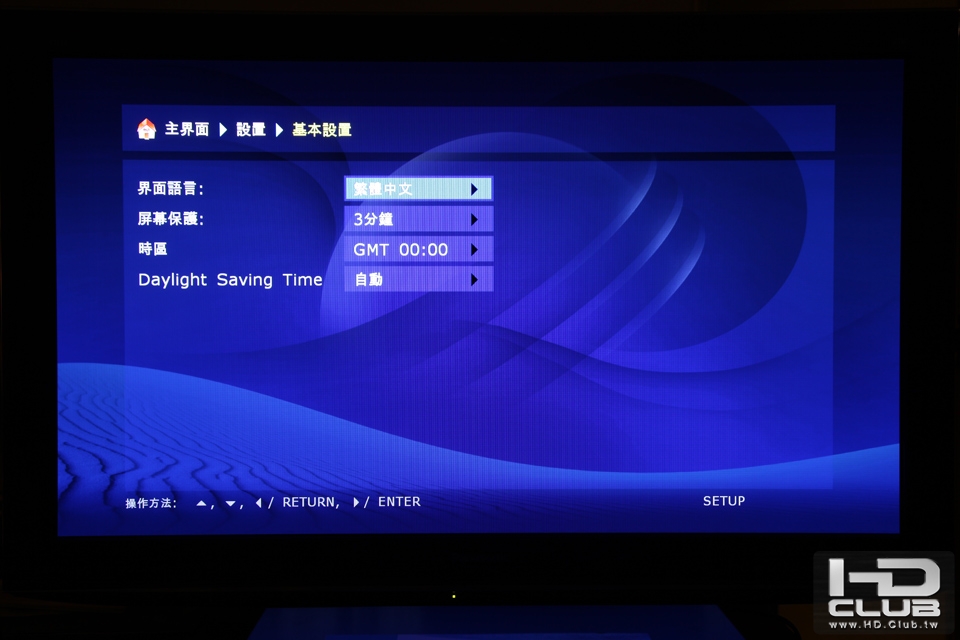

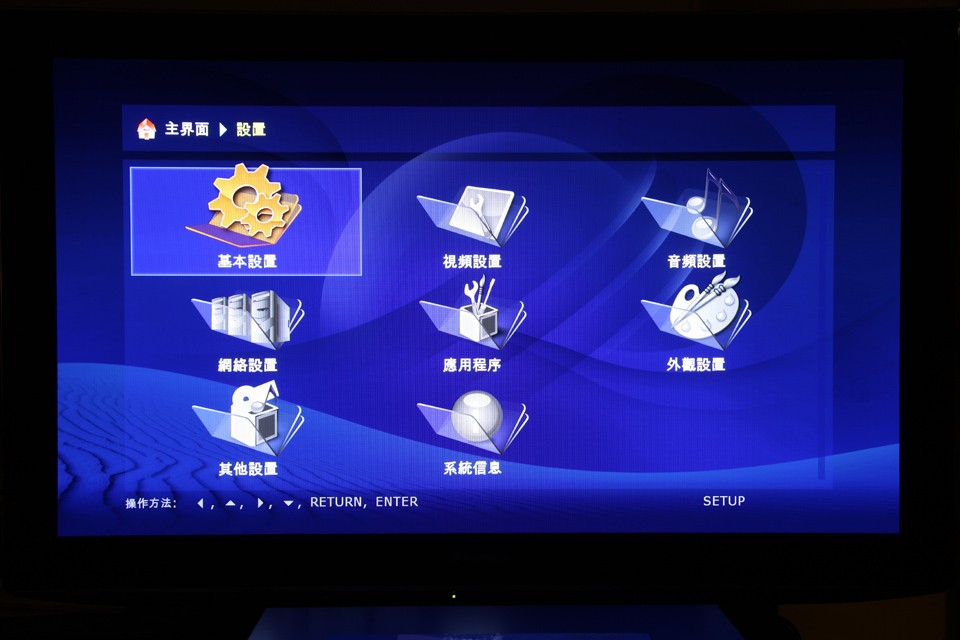

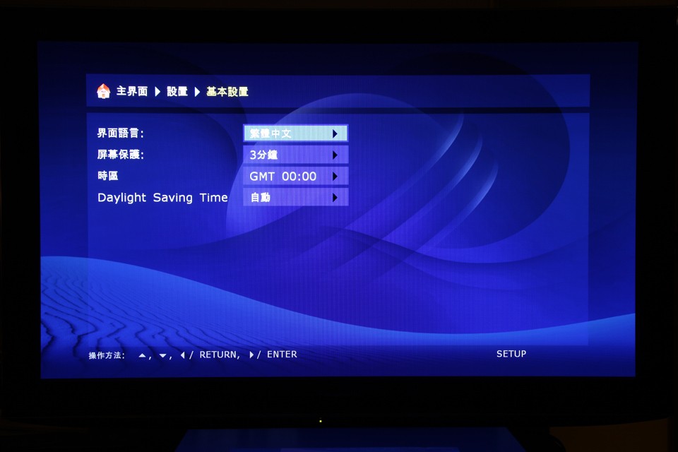

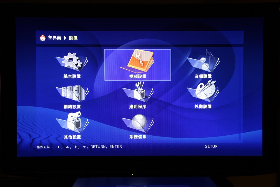

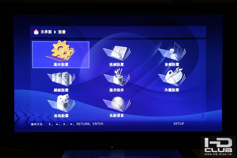

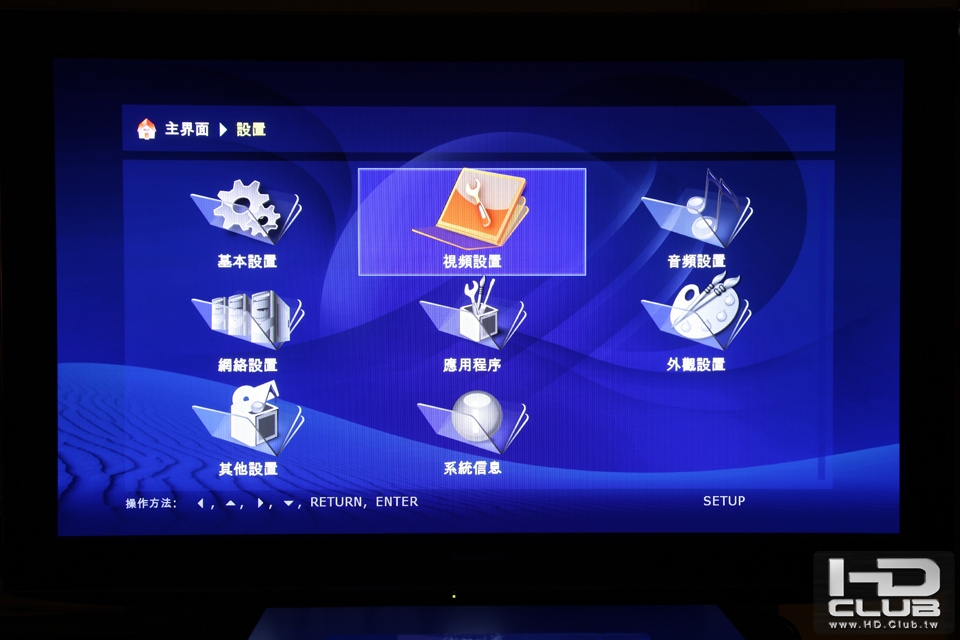

以下的頁面逐步介紹Dune軟體的各項界面與功能。從主界面的「設置」選項可進入相關的各種設定,在基本設置的選項下可以做語言,螢幕保護,時區與日光節約時間的設定。

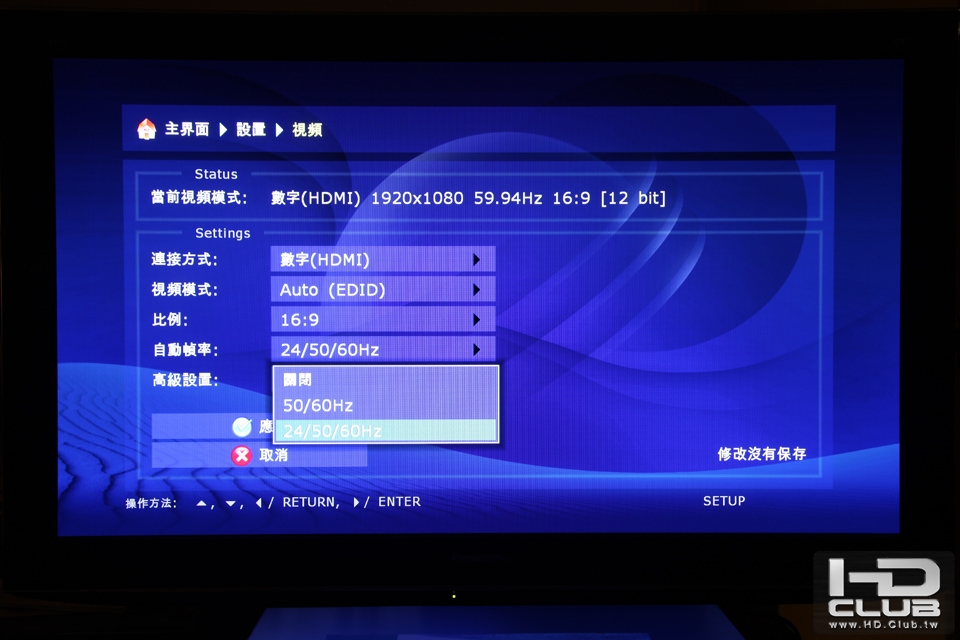

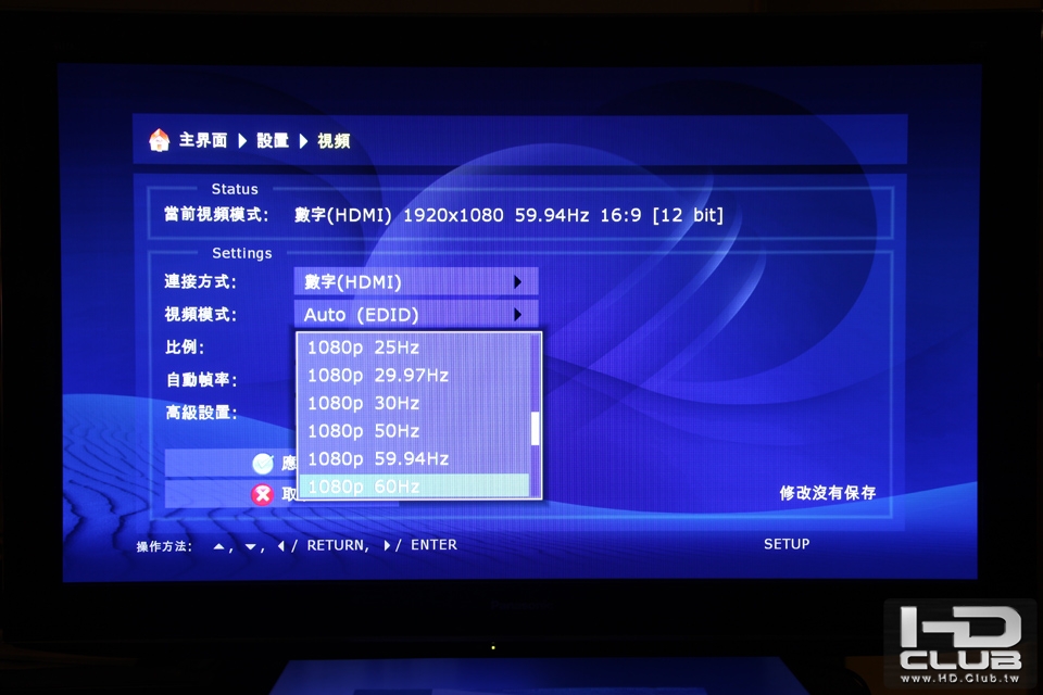

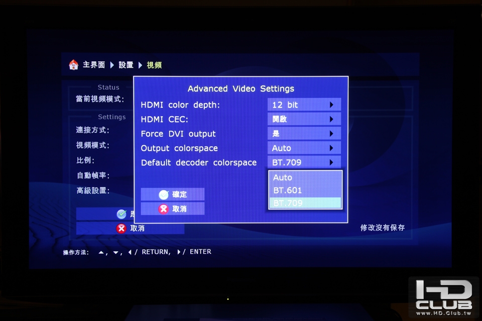

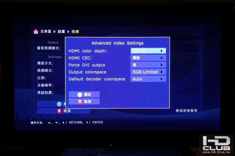

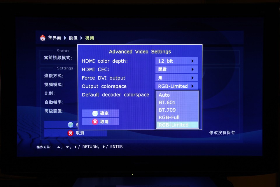

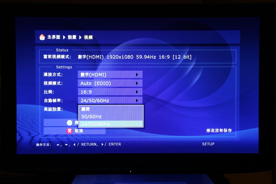

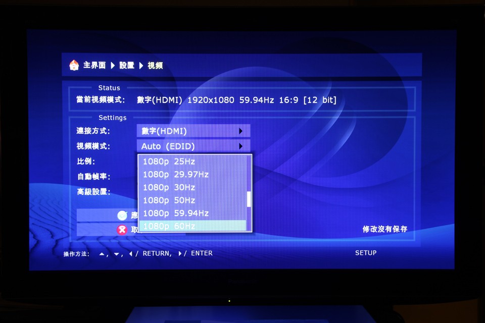

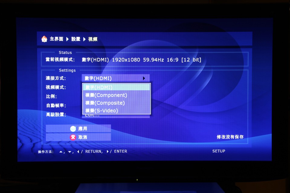

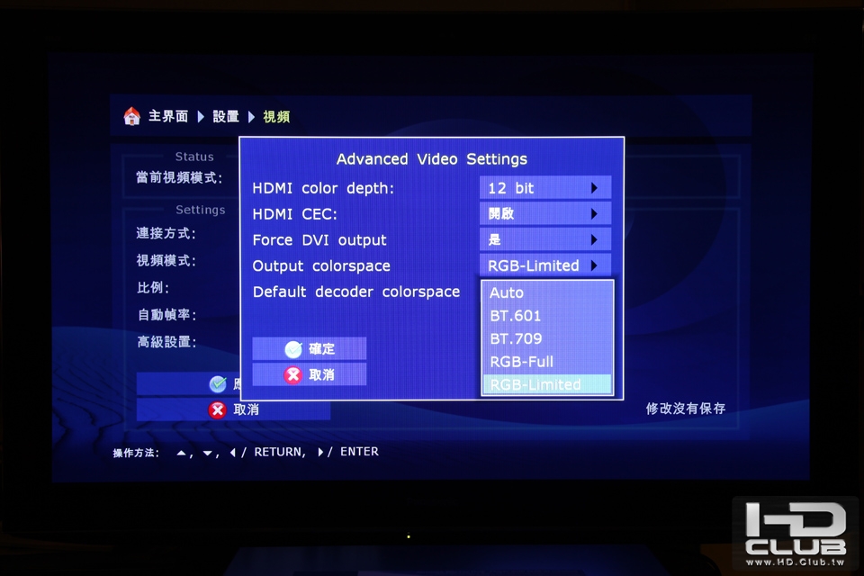

視頻設置的內頁可做視訊輸出相關的設定,如HDMI輸出或色差端子類比輸出,螢幕解析度,比例以及幀速率的調整,

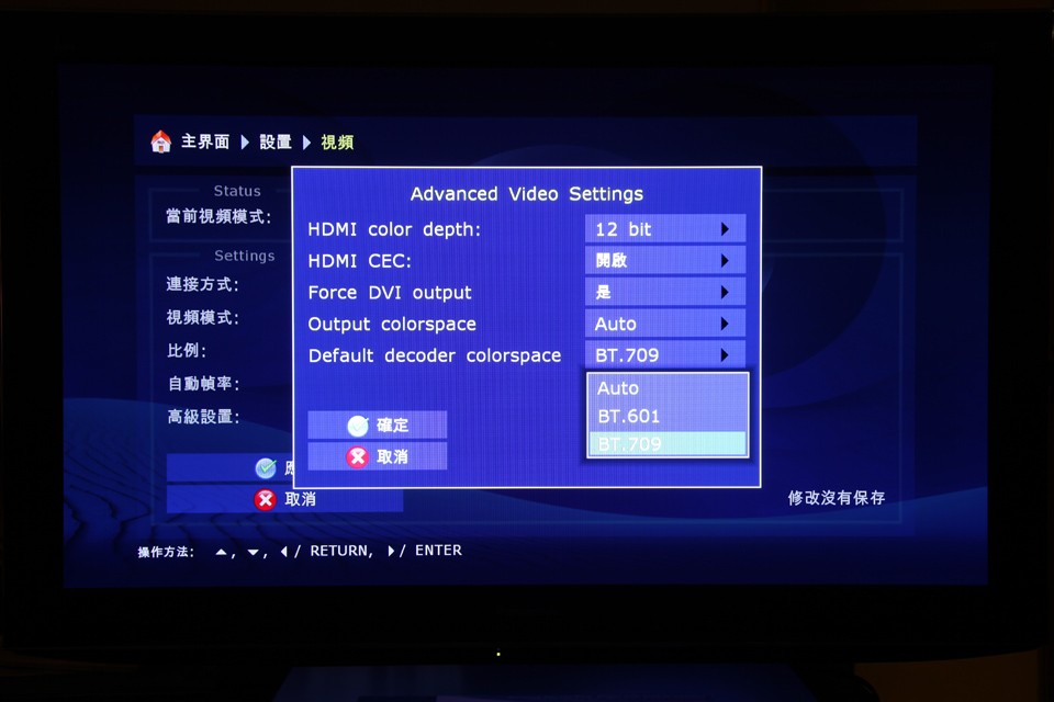

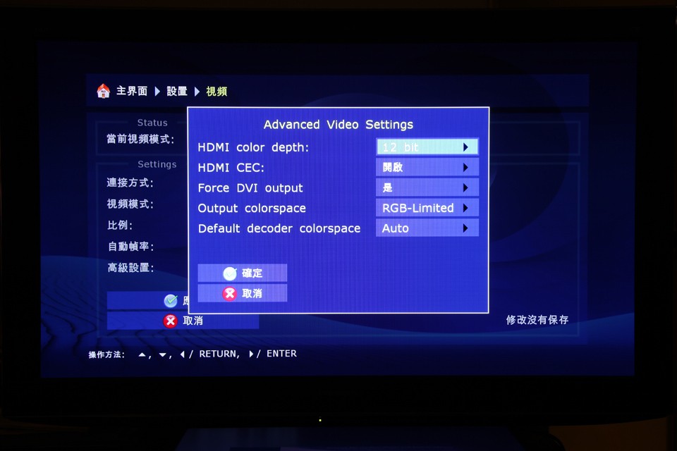

特別要一提的地方是韌體100916支援輸出色域以及預設解碼器色域設定的調整,如BT.601,BT.709,與RGB等。對於高階顯像裝置的顏色調校非常方便。

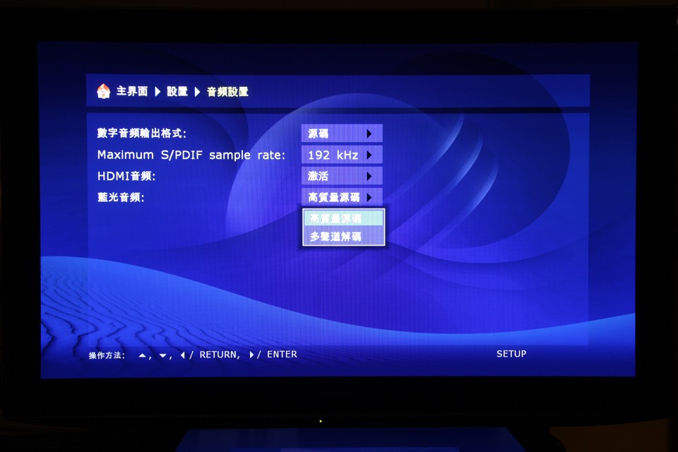

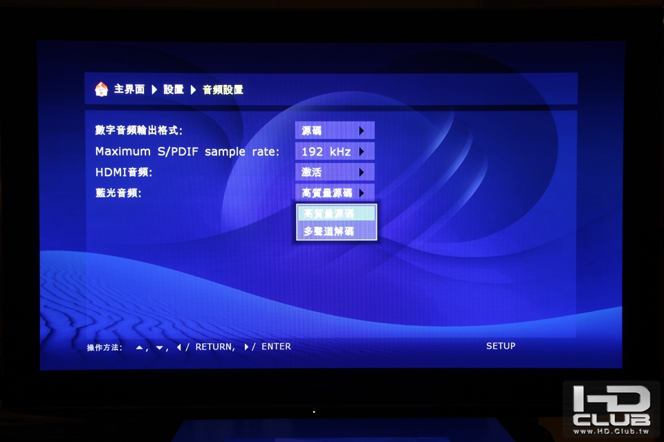

音效設定部分支援HDMI 1.3源碼輸出到擴大機,如不透過擴大機解碼也可直接設定為內解成類比音效。S/PDIF的取樣比率可以自48KHz,96KHz與192KHz做調整。

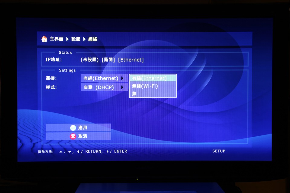

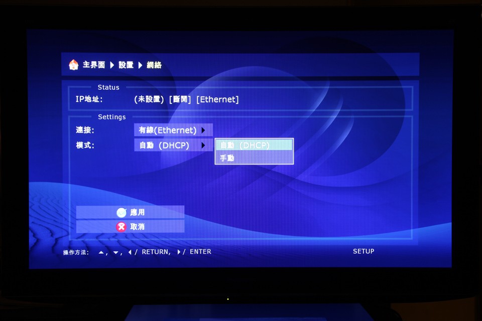

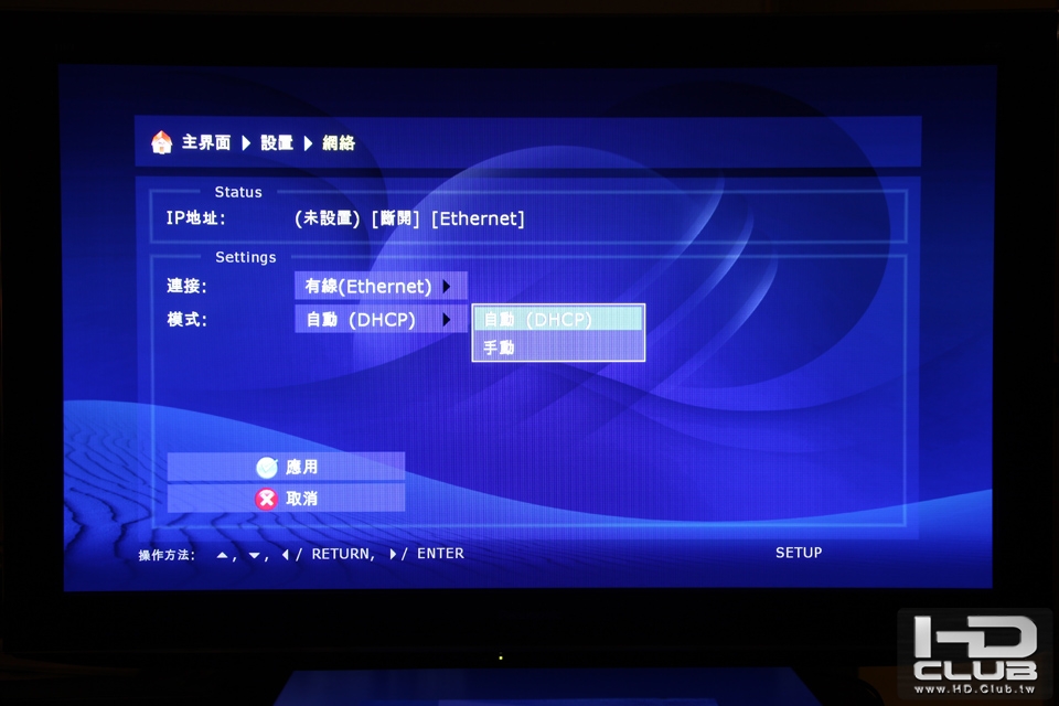

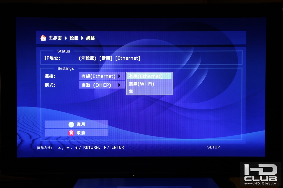

網路的部分可以直接有線/無線網路與自動/手動IP等相關設定。

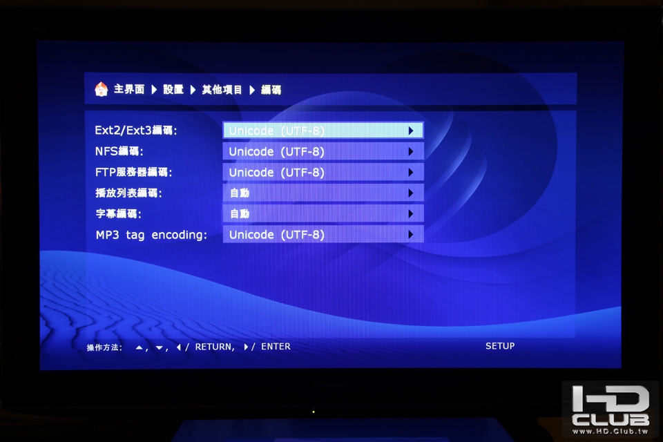

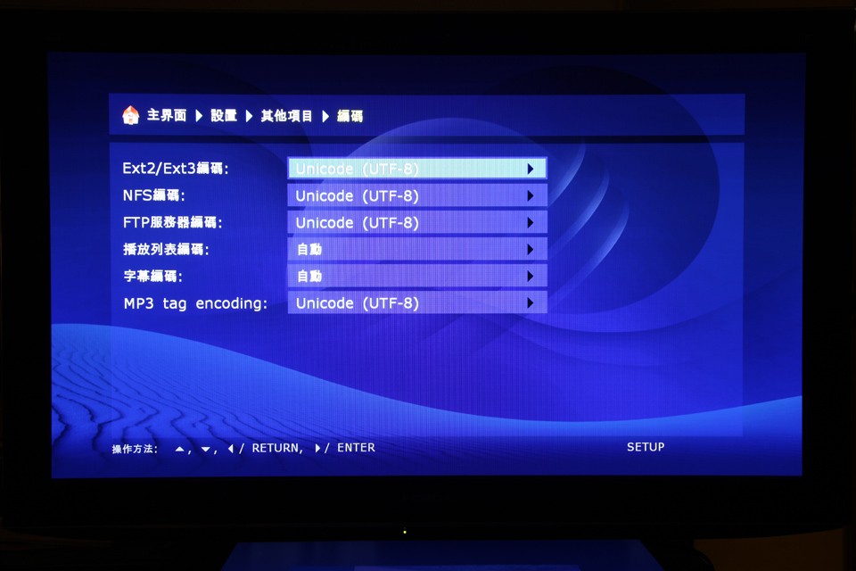

對於台灣用戶最重要的字幕表現,Dune HD Max支援多種的字幕編碼,最常使用的UTF-8與Big5均支援,Unicode也同時支援。

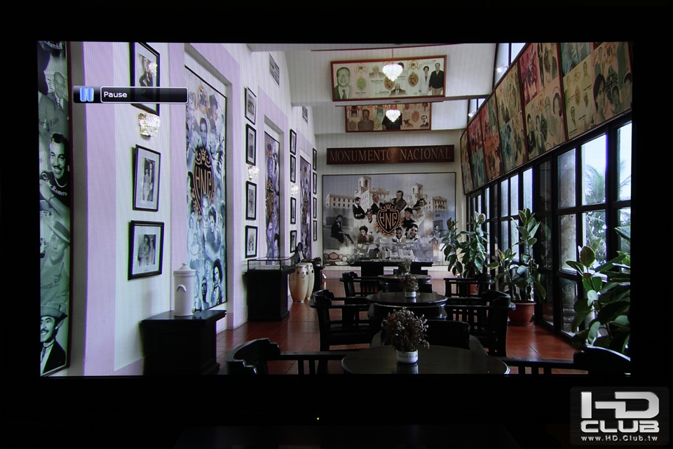

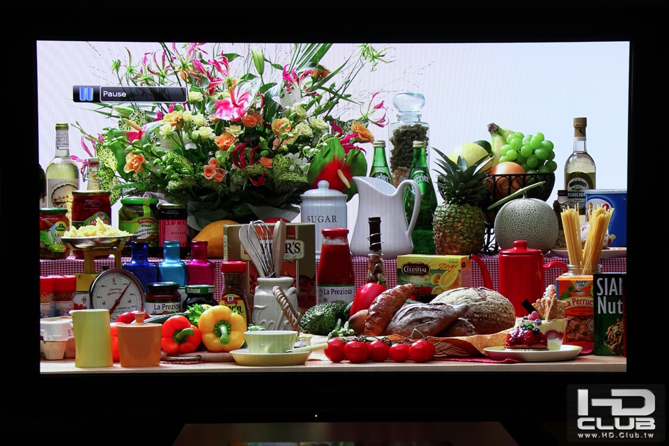

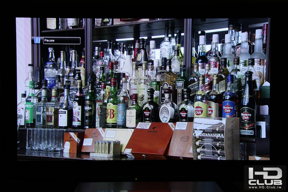

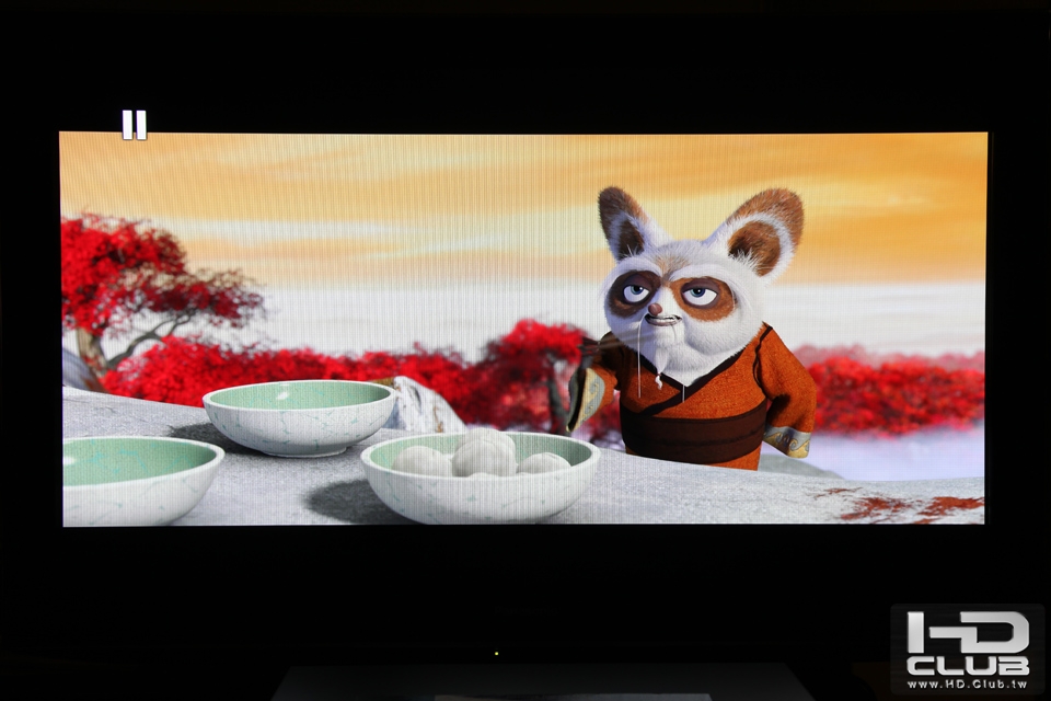

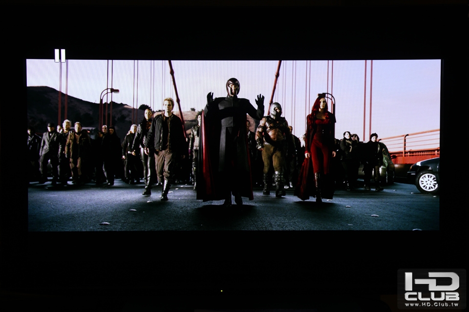

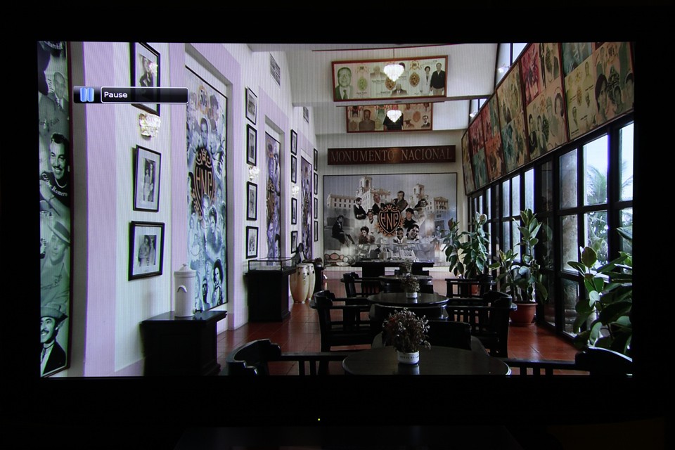

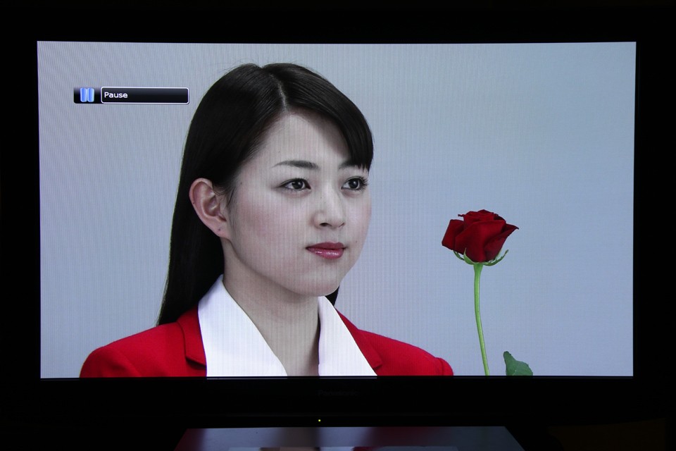

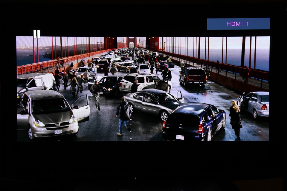

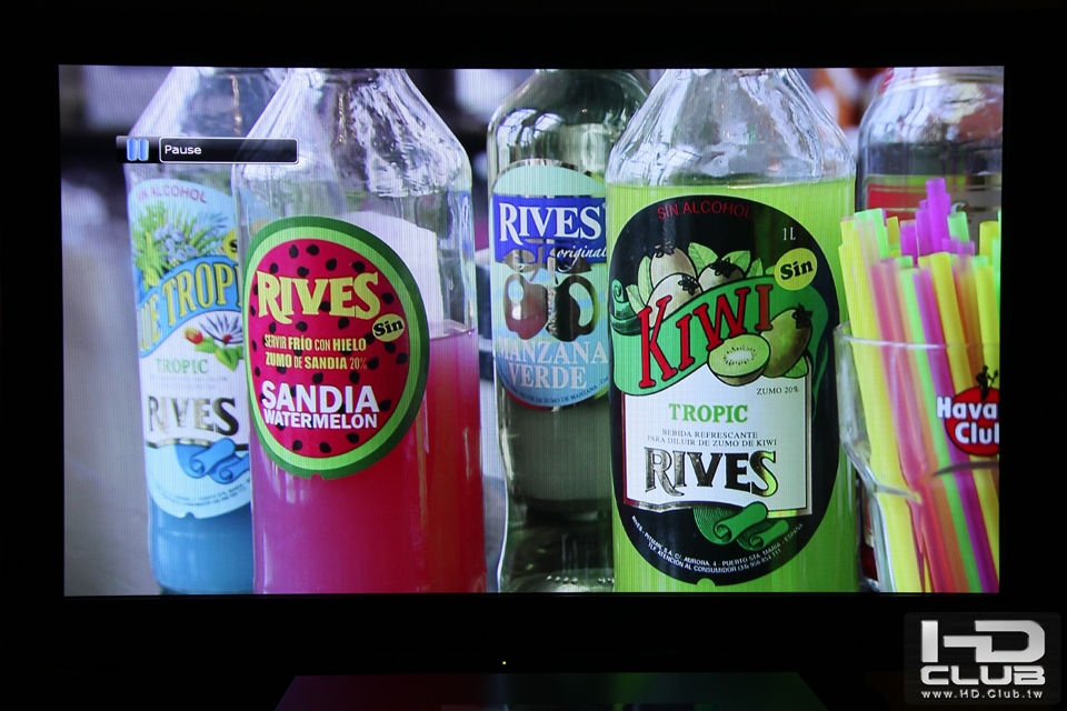

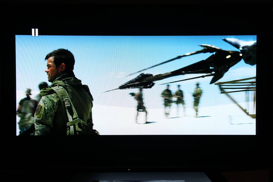

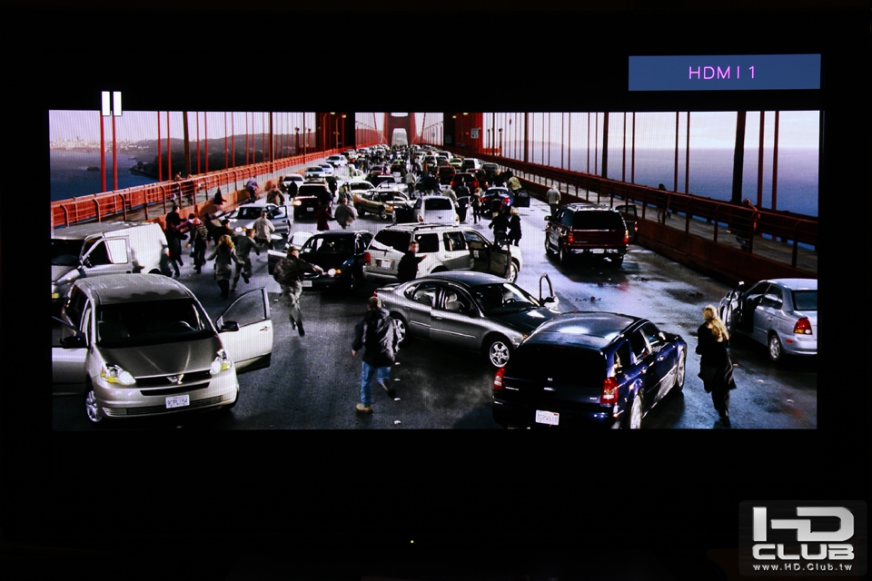

以下擷取一些播放BD影片的片段:

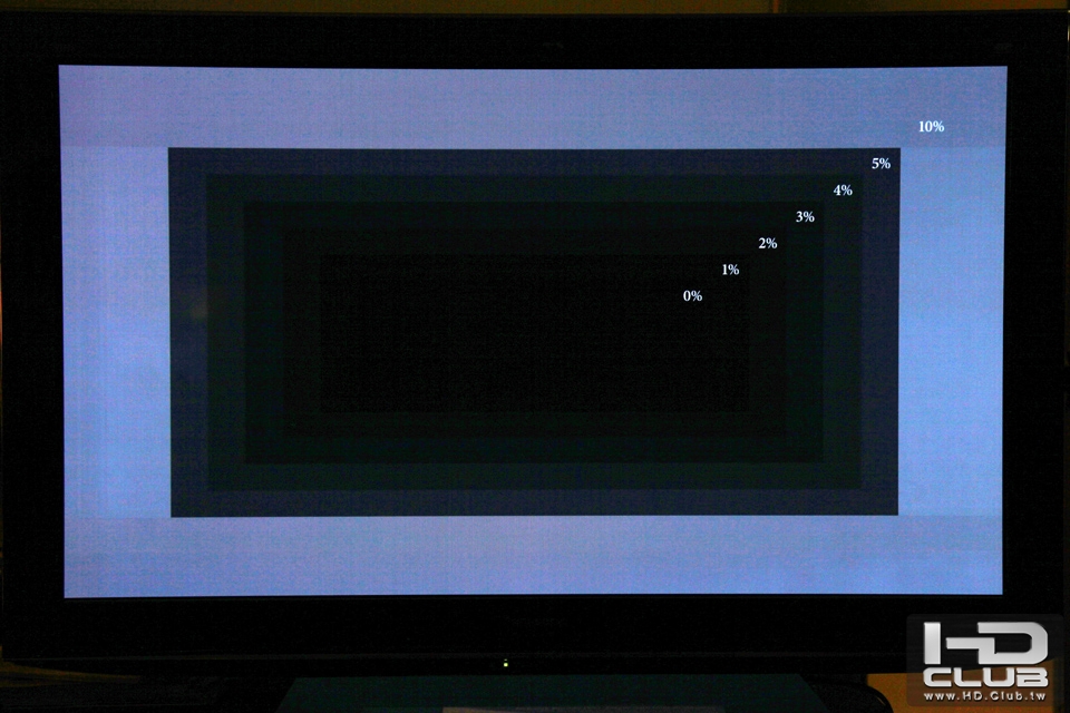

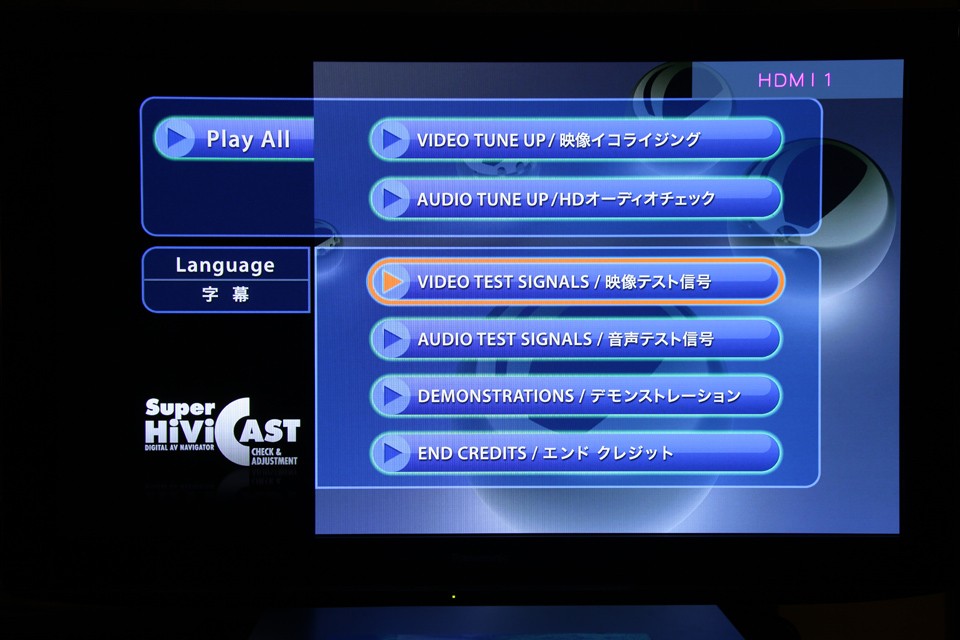

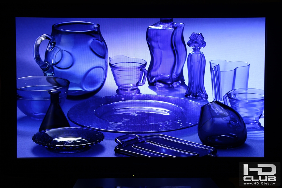

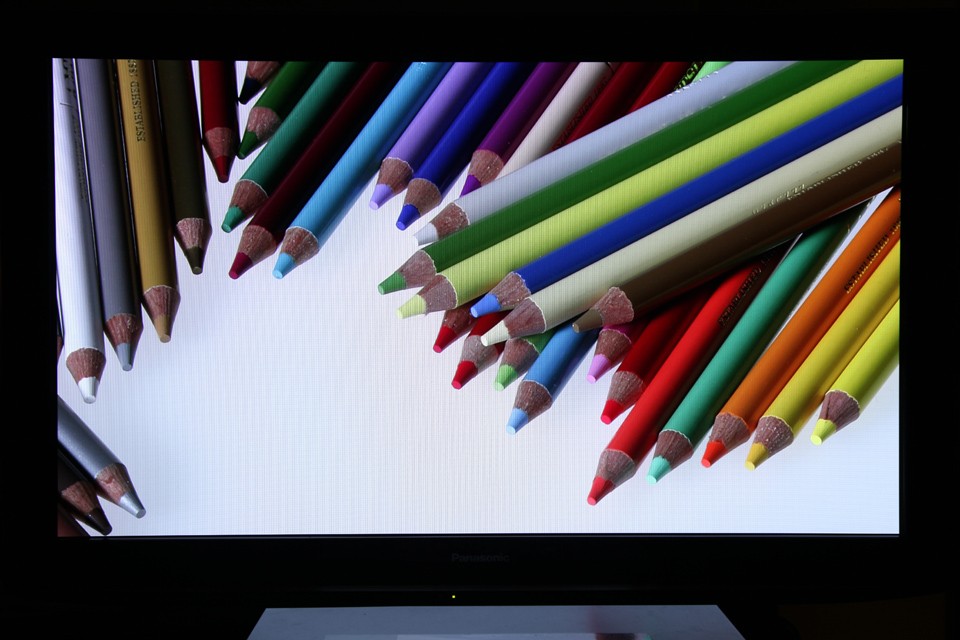

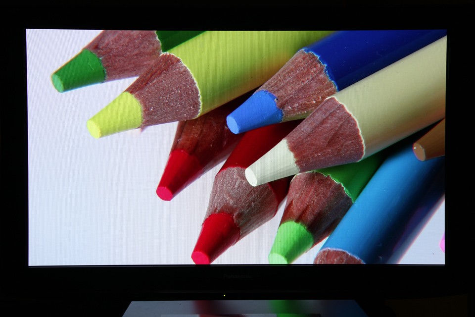

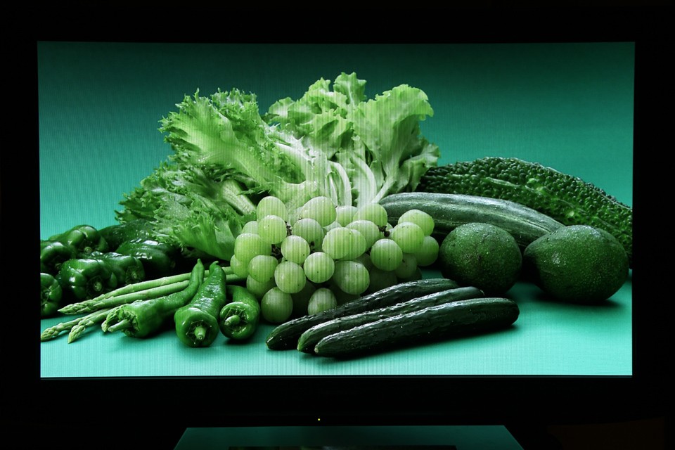

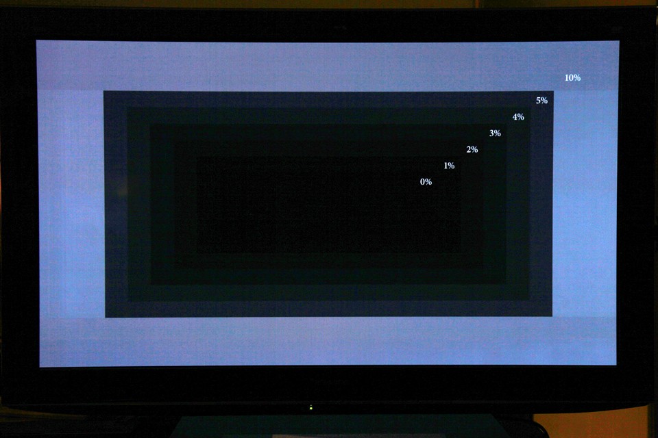

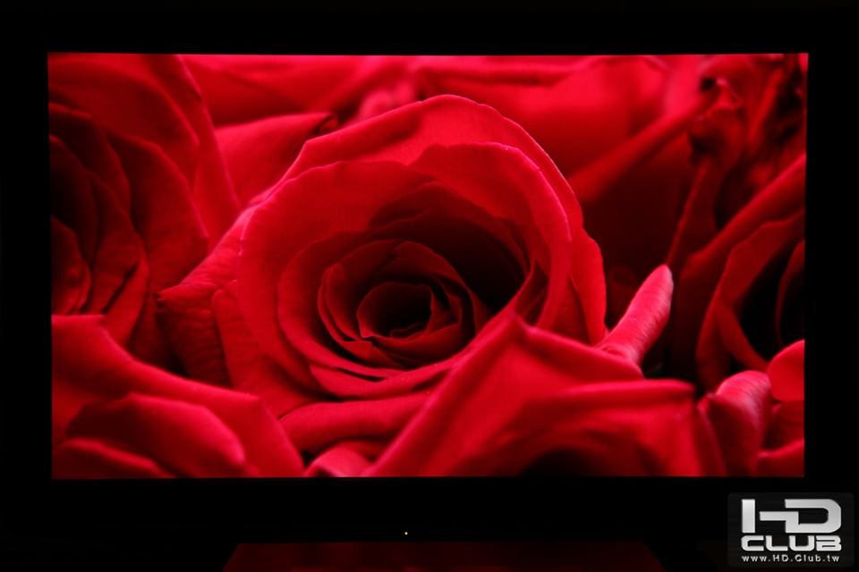

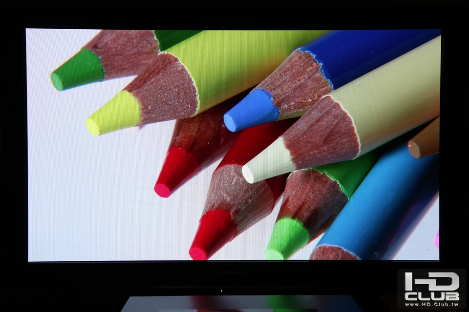

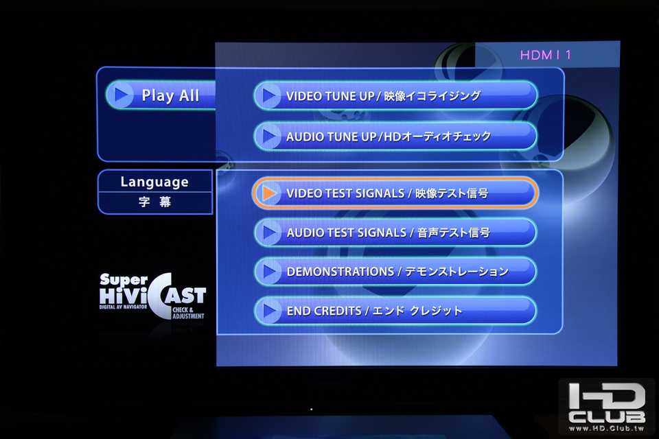

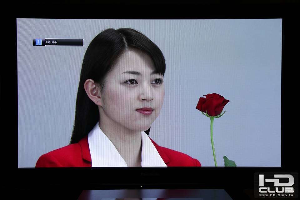

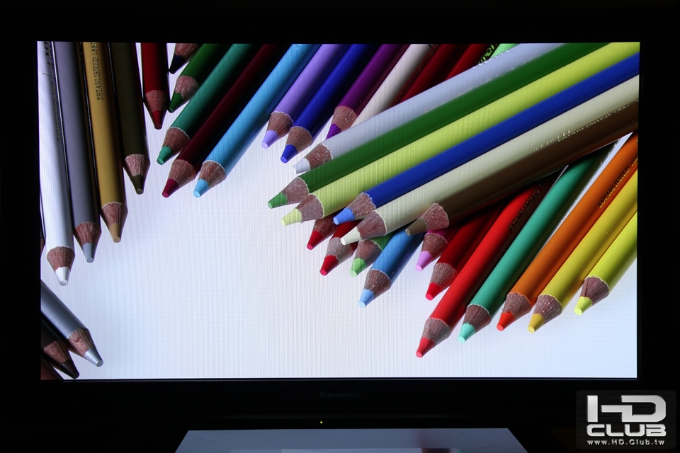

同時使用Super HiVi測試片做灰階表現各種主要顏色表現測試:
使用Sigma8642的Dune HD Max灰階的部分表現相當正確。
畫質測試

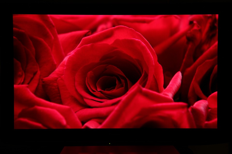

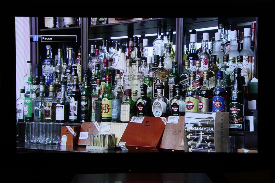

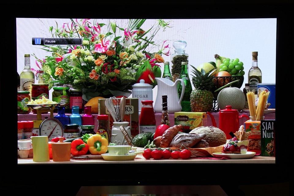

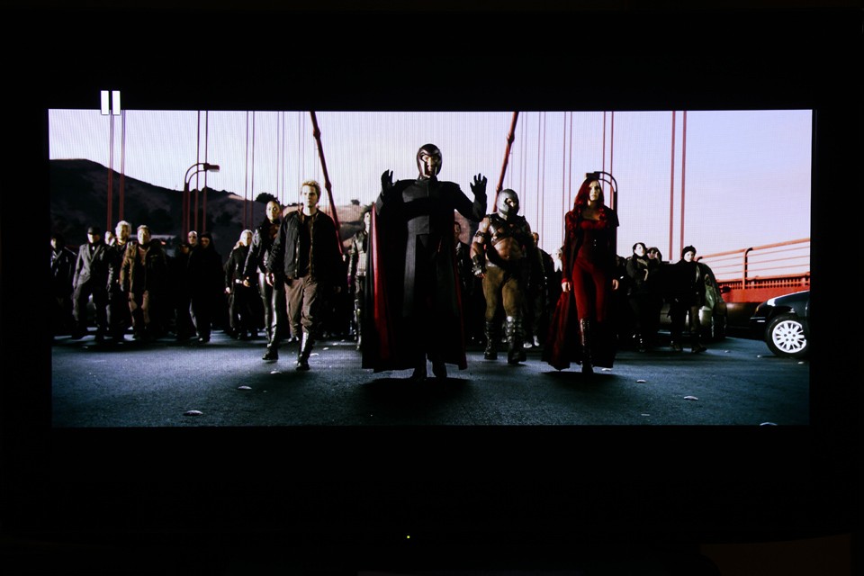

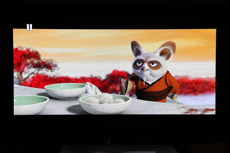

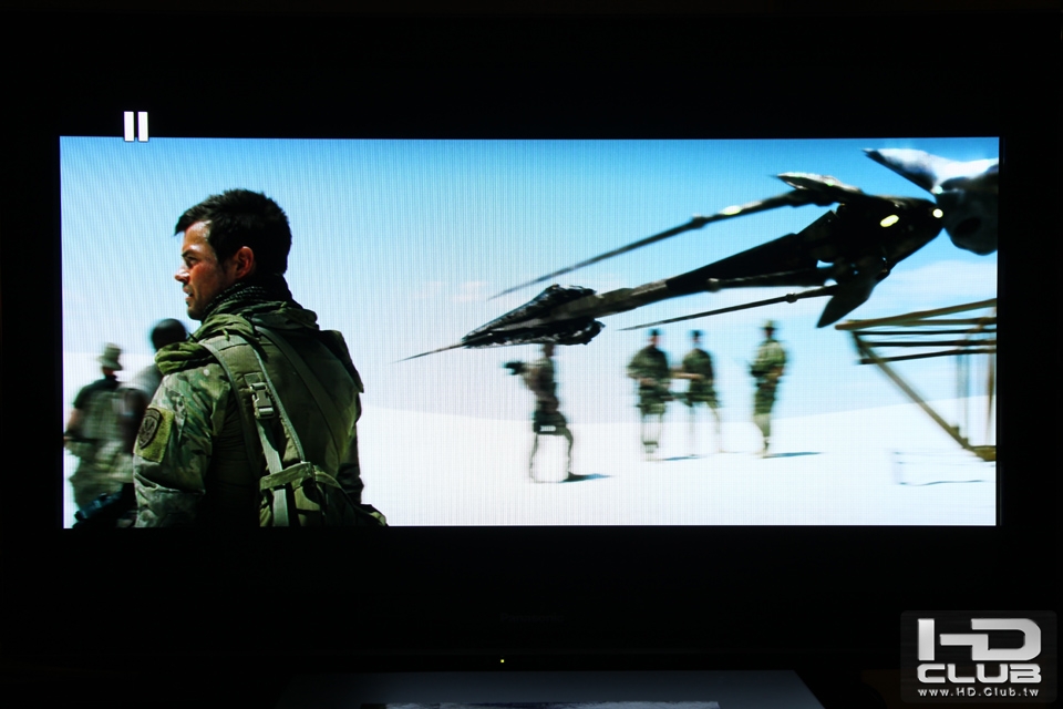

本次Dune HD Max畫質與音效測試挑選了一些新的BDMV與BDISO檔案,包含張學友Private Corner迷你音樂會(iso),騎士出任務(BDMV),十月圍城(BDMV),魔法師的學徒The Sorcerer's Apprentice(BDMV),特務間諜Salt(MKV),以及全面啟動inception(MKV)。搭配的測試的器材為Denon AVC-A1HD與Vivitek 5085。測試的對照組為另一台8643的C200。
將以上幾部BDMV等檔案走過一次,挑選幾個大動態的場景與人物特寫測試畫面顯示出來的顏色,色溫,雜訊抑制與畫面細節等表現。在Dune HD Max畫質上的表現部分,由於Max影像輸出支援多種影像上的進階設定,包括色域輸出上BT-709上設定對BD的最佳化,以及本身Dune HD Max在內部Sigma 8642晶片色彩處理上的調校,在播放Blu-ray等影像畫質與表現出來的顏色,較其他市面上8643機器要更加來的鮮豔與明亮。測試時我們特別選了騎士出任務湯姆克魯斯與卡麥蓉被西班牙軍火商追殺時的一些動態場景,以及之後在海灘人物臉部畫面的特寫,Dune HD Max在整體畫面與顏色的亮度,尤其是紅色與人體臉部膚色的表現確實是相對較佳的。同時,Dune HD Max在韌體上有針對Sigma 8642作影像的Anti-Aliasing,也就是反鋸齒的處理與最佳化。在影像處理與輸出上達到平滑的效果,以期讓畫面以最佳的方式呈現到眼睛,減低了影像中不同物件不同顏色交錯時所可能發生的馬賽克情形,這在一些動態的場景以及演唱會人物臉部的細節特寫搭配全黑背景的情況也有相對顯著的效果。與對照組比較,Max的顏色較溫暖飽和,整體畫面較亮,紅色與膚色表現較佳,而C200的顏色稍冷與淡,整體畫面略暗,人臉部的膚色偏黃,但暗部細節呈現較多。
音效測試
在次世代音效上,透過HDMI 1.3 輸出BDISO與BDMV的DTS-HD MA,TrueHD等次世代音效沒有問題,按Play以後擴大機就點燈給你看。如果內嵌的是LPCM,也可以直接透過HDMI passthough給次世代擴大機解碼。除此之外,目前MKV越來越多嵌入有次世代音效DTS-HD音軌的影片,Dune HD Max也一樣支援單檔的次世代音效播放,包含m2ts,ts 與 mkv檔。在測試內嵌有TrueHD的史瑞克快樂4神仙Shrek Forever After.ts次世代擴大機可正確解碼無誤。不若部分RTD晶片次世代音有斷音的問題,無損的次世代音效在Dune HD Max上表現正確無誤。這個在Sigma 8642的晶片可說是最基本應該要做到的。
值得一提的是在測試當中發生了一個小插曲。第一次嘗試讀取任何單檔的mkv,ts甚至m2ts音效全部都無聲,後來更改S/PDIF的取樣設定從192KHz改為96KHz以後所有單檔次世代音效便可正常出聲,這應該是韌體對數位音效設定上的錯誤所導致。
至於音質方面,最主要的測試檔為張學友的Private Corner迷你音樂會,騎士出任務以及全面啟動。張學友的演唱會主要測試歌曲為5.Everyday Is Christmas,6.Pink Panther Theme Song(Only music)與 7.New York, New York。整體測試下來,Dune HD Max在中,低,超低頻以及整體環繞音場的表現是相對較佳的。尤其在第6首Pink Panther Theme Song(Only music)大提琴所表現出樂音的彈性確實不俗。而在騎士出任務BDMV同一段槍林彈雨場景,Max在聲音上的輸出從容且音場包圍感較佳。全面啟動第10分鐘李奧納多掉入水中那一段的重低音所給的低音量能,之於身體與耳朵所感受到的低頻/超低頻也相對較多。與對照組比較,Max在中低頻表現較佳,低音與整體聲音較有彈性,環繞音場包圍較大,而C200聲音較尖銳,高音部分表現較佳,音場感包圍較小,大動態範圍所呈現出低頻的量能也較少。

請問可以視訊選Component, 但是同時Audio選HDMI pass through次世代activate嗎?

3# raydog
看三方接線, hdmi與色差分量測試時是可同時輸出的.
