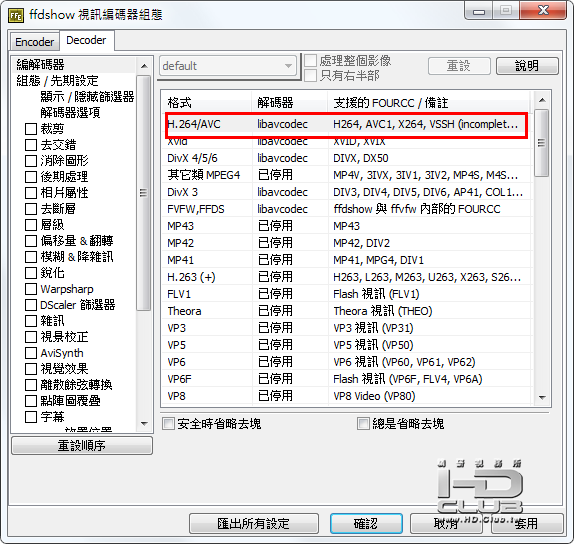

 樓主| 發表於 2013-8-14 06:51:40 | 顯示全部樓層
本文章最後由 clubaudition 於 2013-8-14 10:36 編輯
張張 發表於 2013-8-12 22:40
第一句看來我是錯在想都想不到的最根本地方 ),只是前面我提到試過不少參數(樓主開篇所翻譯自的Mewi ...
VirtualDub是可以輸出h264的.........
1.安裝x264vfw  (何謂VFW? Video For Windows)
http://sourceforge.net/projects/x264vfw/?source=dlp
2.開啟ffdshow中的h264
轉檔的軟體很多很多,建議可以多玩多看看,VirtualDub已經算是過渡時期的軟體了,也適合比較熟悉的進階使用者
如TMPGEnc的產品就相當的好,找到一個最適合自己的軟體來處理,執行起來比較能事半功倍
x264的參數不是絕對,那只是規範中的一個"範圍",會因人、因影片、因濾鏡而有所變化

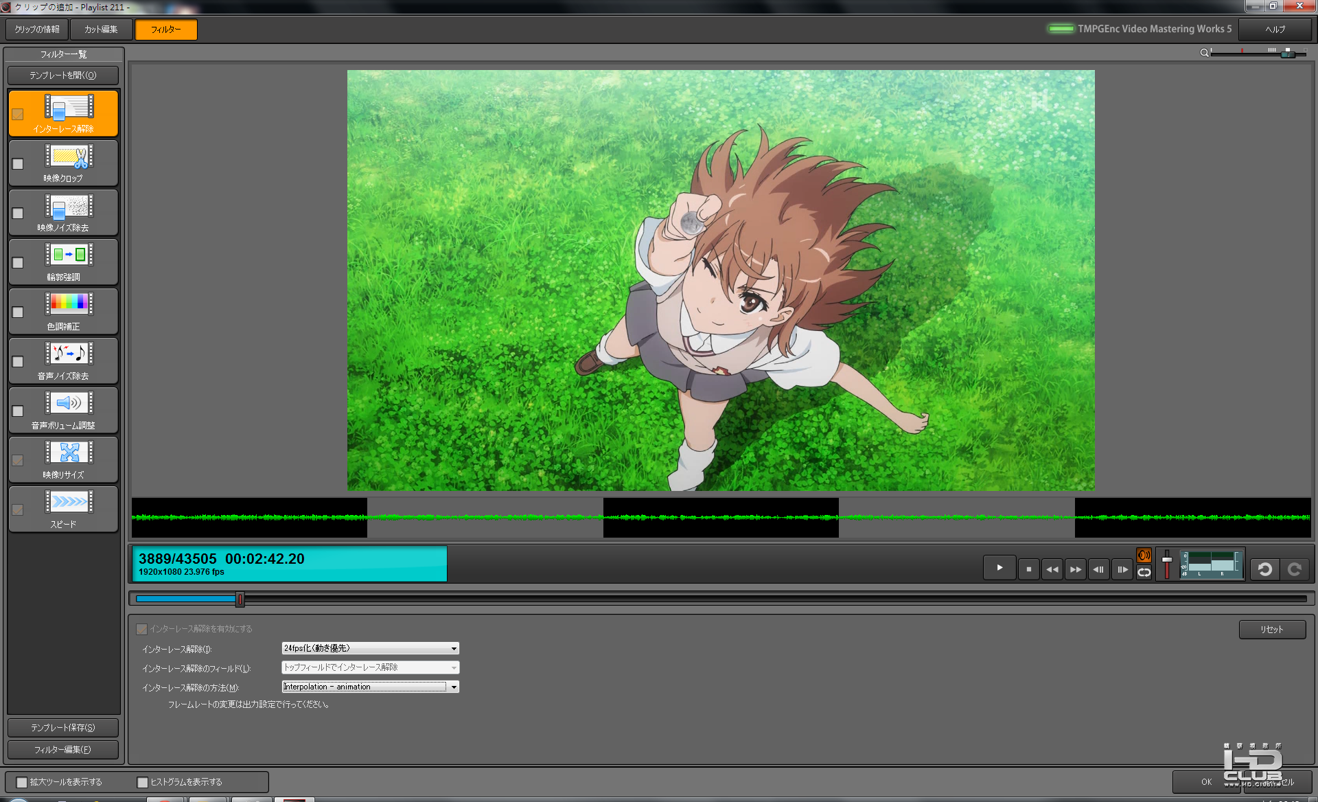

發表於 2013-8-14 15:11:13 | 顯示全部樓層
VIRTUALDUB 這免費軟體小弟我也用過,
可以輸出 AVI 檔案後,
再用 Premiere 來輸出 H.264 檔案,
這確定是可以的

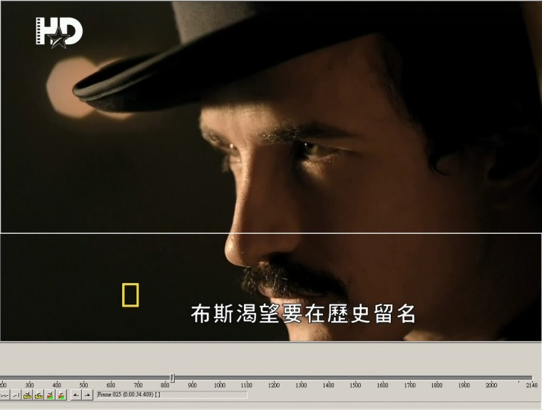

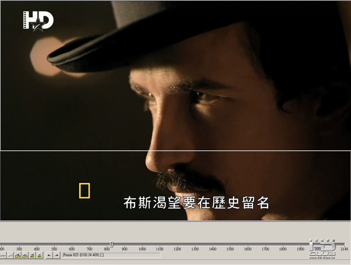

在目前有限的認知及試過的範圍只選用VirtualDub有以下苦衷:
1. 錄影檔以圓剛可以定時錄影的那款錄製,不知為何那玩意錄出的AVI以及現今韌體更新後的MP4 它的1080i都是顯示成60或59fps。interlace檔案都是兩個field才視作一個frame,所以手邊其它的60i/59.94i在作業系統或許多影片軟體都是顯示為30fps/29.97fps,而上述檔案雖於mediainfo中顯示為interlace,卻偏偏又不知為何被許多軟體判讀為59.94fps。許多軟體因此會播放不正常或是兩倍速播放,再不然能正常播放或預覽的多為簡易轉檔軟體,不合我的需求。
2. 這種interlace又是59.94fps的怪胎在deinterlace及IVTC時會出很多問題,也剛好是在VirtualDub下用interlace濾鏡可以「模擬」出正常(?)的30fps interlaced,再來用IVTC轉成24p就有很高的成功率(除非電視台播放端影片處理有問題)。用VirtualDub相當程度是被這怪胎錄影檔所逼,目前試過集我所需適合條件於一身的剛好就是VirtualDub,卻偏偏只能存成AVI封裝(這論壇沒有撞牆的表情圖嗎???)
3. 許多可能更強的軟體(或者說我看得懂怎麼用的)目前沒試到適合的濾鏡,各位可能已經知道warp sharp之類的東西,而VirtualDub中衍生的warp resize能折衷的收束輪廓邊緣,配上些許銳化後再down res成720p就能修飾掉一些失真,存成720p影片效果個人相當喜歡。MOD過度壓縮的畫質用1080*1920(不論i或p)保存顯然太過浪費。
目前的曠日廢時解套法是先用VirtualDub轉出個15000kbps的720p H.264 AVI(用高位元率去應付下一步的損耗,720p的不壓縮純AVI約300~400GB),再用freemake轉成所需容量大小,再去餵multiAVCHD。光用VirtualDub輸出就要花十幾個小時,我也常想著下載盜版還比較快(VirtualDub表示:顯卡加速?能吃嗎?)
白線下為warp resize後 注意鼻尖的輪廓 效果好壞視原片而定
(白線下為warp resize後 注意鼻尖的輪廓 效果好壞視原片而定)

 樓主| 發表於 2013-8-14 22:16:57 | 顯示全部樓層
我如果是您會這麼做:
挑選有支援AVC / H264的影像擷取卡,捨棄AVI格式輸出的
如此一來只需要cut,不必繞這麼一大圈還要再次轉檔這麼麻煩
