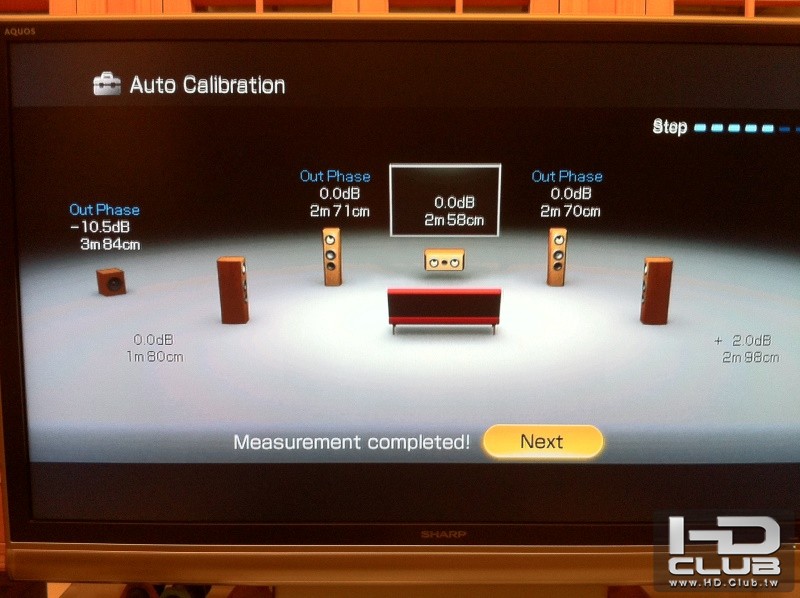

請問一下,小弟上個月也從美國扛了一台5500ES回台
這幾天過年終於有空設定,可是跑自動音場時
會出現"Out Phase" 的字眼
想請問這是怎麼樣的情形呢???
該怎麼解決阿?
感恩~~~
發表於 2011-2-9 11:45:34 | 顯示全部樓層
线接反了吧  反向了  看看+ —
sony也提示了  有些特殊音箱也会这么显示 问题不是很大
發表於 2011-2-11 15:37:58 | 顯示全部樓層
應該是喇叭的接線有問題
請檢查一下是否正確的接達
