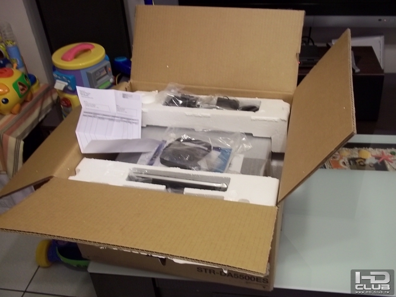

在今年,又再次買sony的擴大機了。原本是『str-500』用了四年了。它沒有壞掉,功能全部正常。但就是看到一台機器便宜了。就買下去了。新的機器是『sony 5500es』美規水貨。花了約31000元。感謝近來台幣昇值、和親人的幫忙。等用些時日,再慢慢寫些心得文章。

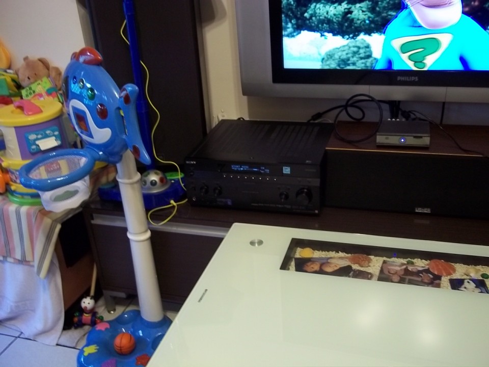

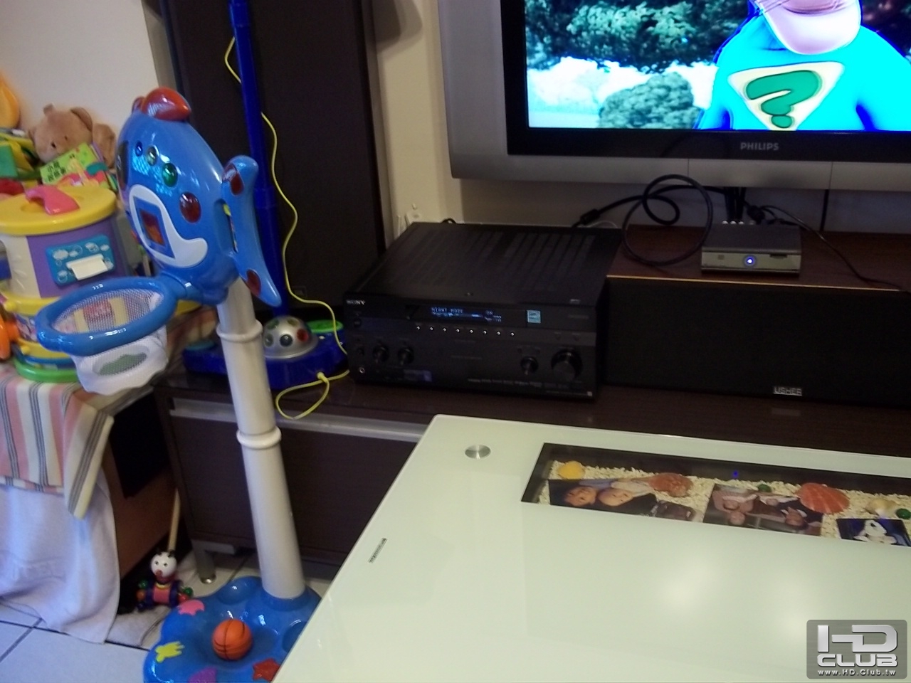

第二部份:  自已家中機器和5500es如何品配
家中設備:
電視:PHILIPS37吋((太早買了,那時沒有買hdmi接頭。所以就用色差當輸入介面。現用機器,再流淚了。)
舊擴大機:Sony STR-DG500  替換成現在的  SONY 5500ES
主聲道:JBL三音路喇叭。型號忘了,低音盆為10吋,因自已換過懸邊。
中置:USHER S525
後環繞:MBQuart 書架小喇叭、用壁架掛在牆上。
重低音:國產的奇蹟,3A大黃。
BD播放機:向朋友借LG的機器。
播方機:海美迪300A
為了測試機器的 [[ Muliti Zone]],將自已書房在用的27吋電腦瑩幕當zone2來接。因此機有hdmi端子的,所以測試時,主瑩幕是接27吋hdmi、zone2是接客廰37吋色差端子電視。
一定要先說: 此機器的DLNA很好用。5500es接上實體網路線、操控軟體灌入筆電並同時接上區網,待筆電、5500es接上訊號後,就可以從筆電更改所有的input端 的輸出位置、圖示icon、顯示文字(沒試過中文)。不需再和搖控器的文字輸入一個一個交戰。
5500es也用sever的功能。但是在audio:  只有cd格式的檔可以讀取,其它的(mp3),可以看到檔案,但是無法讀取。所以啦,還是要另接一播放機比較方便。現在惟一煩的是:播放機要一網路埠、5500es也要一網路埠。客廰只有預一個網路埠,為此多一hub,值得嗎??線已經很多了,不想再多些線!!!!!

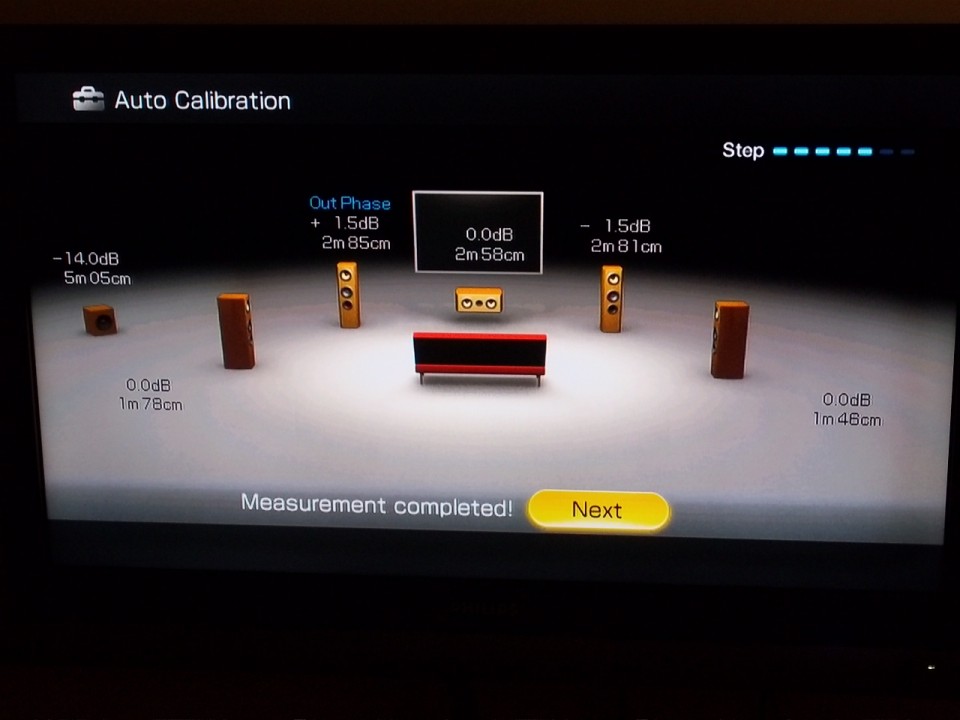

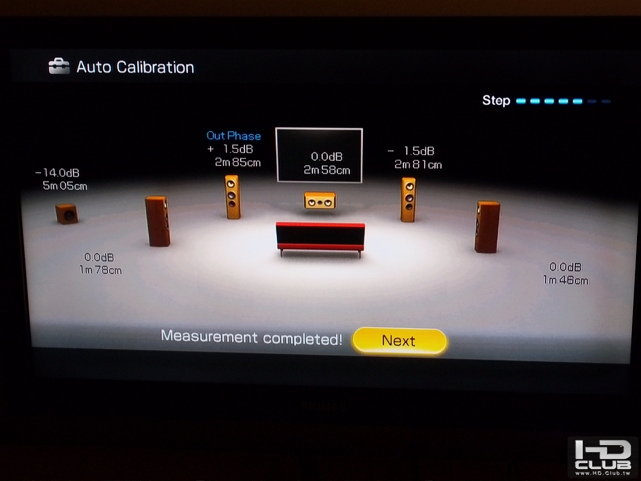

Auto Calibration (dcac)測試結果
待~~~~

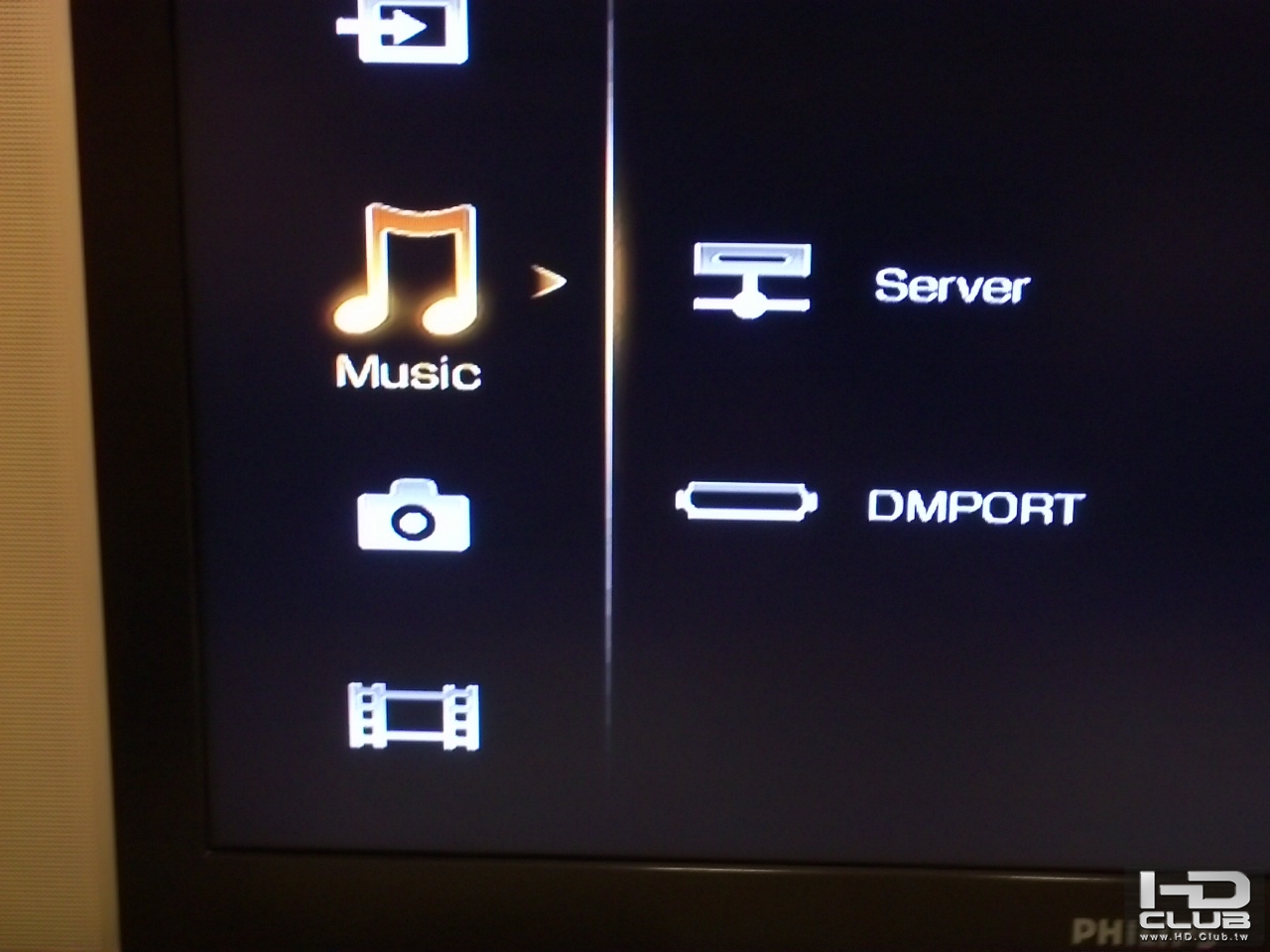

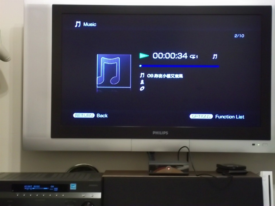

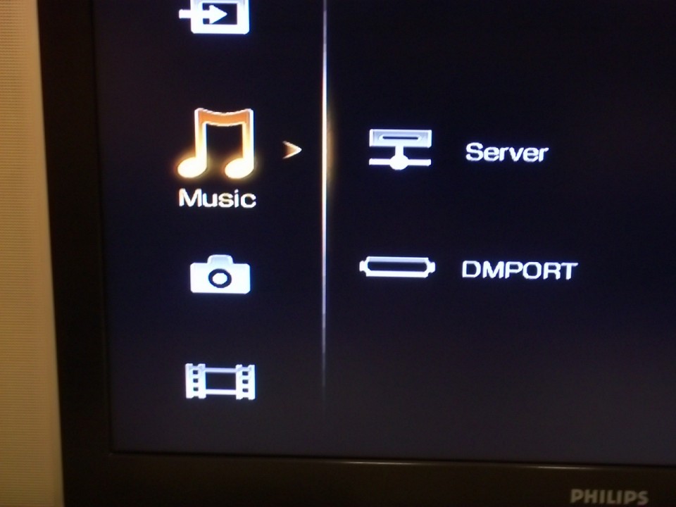

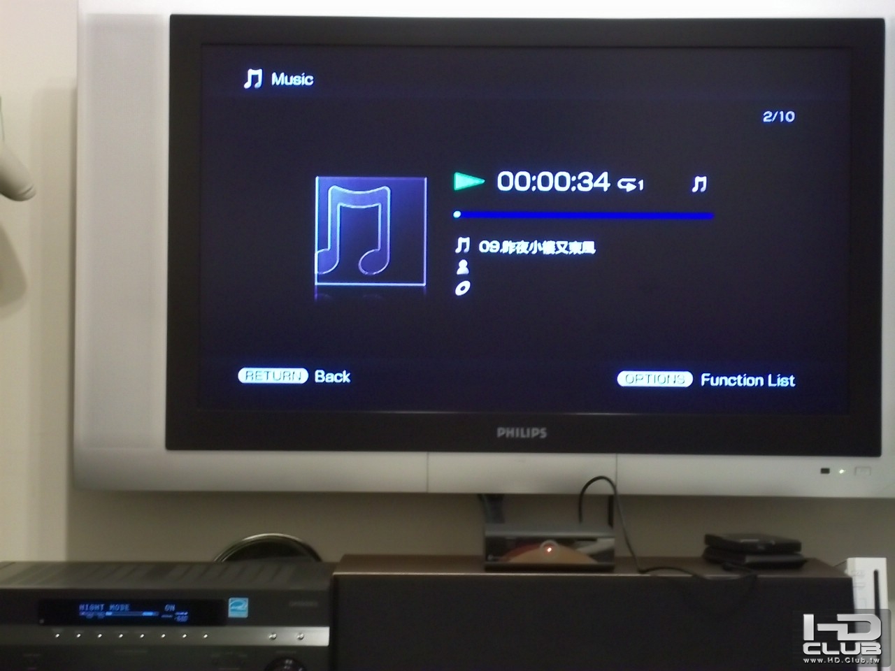

100_0766.JPG 先從DLNA支援的格式說起~~~
5500es內建的setting,只要區網路建立起來,可以直接由5500es直接讀取電腦硬碟分享的音樂、電影檔案。不過其支授的格式,非常的少((少到連附的說明書中都沒有提支援的格式)。
音樂(music)-mp3、wma、皆有支援且中英文字幕皆可;
電影(video)- 自已電腦中所有的都看的到但無法執行,只有mpg可以。
所以有做了此功能,未使用前感覺不錯,但是不要忘了它是擴大機! 真要使用,還是要另外用播放機比較好用。且無法顯示出播放檔案的完整資訊,只有檔名。 真要用,還是不太習慣的。對這太廠,真的不知該說什麼?要做此相關功能,就做得好一些,不然感覺像半吊子!若某一家播放機廠做得像這樣,一定不被市場接受,且被罵得要死! 且機器外接的話,只有『dmport』可以用,沒有usb外接設備。也無法有很大的擴充性。
為何為提到usb埠?因這機器使用沒有多久,機器溫度也是有些嚇人((現在是冬天喔)),看來要學網大的建議,加裝一usb筆電散熱墊。若是有usb埠的話,就直接插就可使用,現在要再多買一插頭轉換器。
(待)
