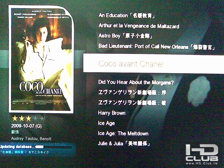

目前這第一版的在 scan 尚還是有一些bug存在,
小弟用的結果比較容易出錯的是 BDMV 資料夾,
會有scan停住的問題,
感覺像是資料夾名稱太長或夾雜日文的關係(單一 mkv or ts 檔倒是都OK,沒遇過這樣的問題)。
官網討論區也不少人有此問題,
希望可以盡快修正。

發表於 2010-12-1 17:56:12 | 顯示全部樓層
我也有同樣的狀況
如果有加入BDMV檔
會在Updaling中停在某個檔案,完全不會動
重新再按video,重新掃描還是會停住

 樓主| 發表於 2010-12-1 22:41:15 | 顯示全部樓層
本文章最後由 PCHTW 於 2011-12-29 23:50 編輯
我也有同樣的狀況
如果有加入BDMV檔
重新再按video,重新掃描還是會停住
JASON4778 發表於 2010-12-1 17:56
有關日文的檔名,諸如ヱヴァンゲリヲン請先都暫時不要在BDMV使用。那個v1.11與2.22的BDMV只要掃瞄了以後都會停住,改成中文就可以了。
我最後改的檔名是:Evangelion: 2.22 You Can (Not) Advance_新世紀福音戰士劇場版:破 2.22。這樣的檔名NMJ掃描以後是可以PASS的。
