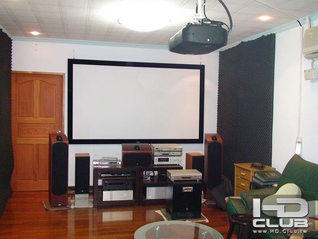

發表於 2010-12-15 10:48:59 | 顯示全部樓層
我自己是有專用的視聽室但當初也是不懂用了淺藍色油漆漆牆壁,遇投影機反光只好惡搞買了四片黑色的吸音棉釘在牆壁,如下圖
確實比較難看,樓主要好好思考一下

發表於 2010-12-15 14:39:08 | 顯示全部樓層
9# rickywu67
你的地板及天花板反光很嚴重

發表於 2011-1-6 15:27:01 | 顯示全部樓層
9# rickywu67
你的地板及天花板反光很嚴重
PROVA 發表於 2010-12-15 14:39
投影時地板反光還好,倒是天花板要再想辦法
