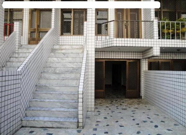

原本室外梯樓梯口下的空間  原建商應該是規劃成第二個停車位
經過與家人爭取後

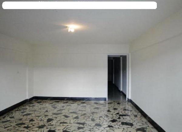

終於  我的視聽室有了眉目  視聽室空間  寬419cm  長560cm  高255cm  後方有一落地門251(w)x205(h)  前方80(w)x205(h)室內門
7坪空間的大小    因為空間比原本舊家兩坪不到小房間要來的長很多
所以  也就由原本5.1往7.1發展  於去年年底網路上買了一對中古的雅瑟落地叭(好像是m700的樣子  不是很清楚型號)
因為是第一次組劇院  所以是希望可以先把空間用的有點感覺  再往器材方面升級

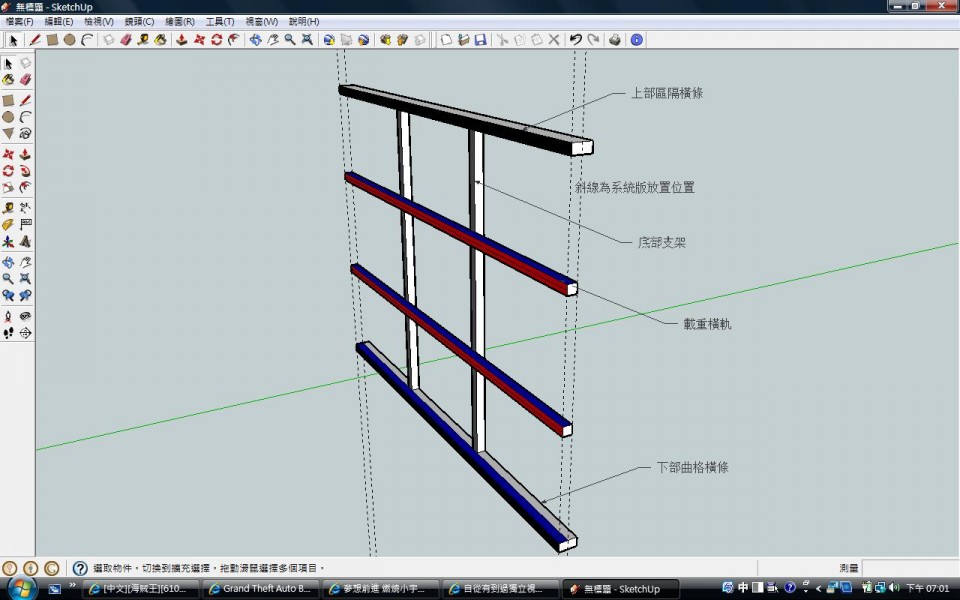

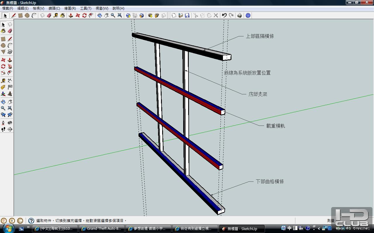

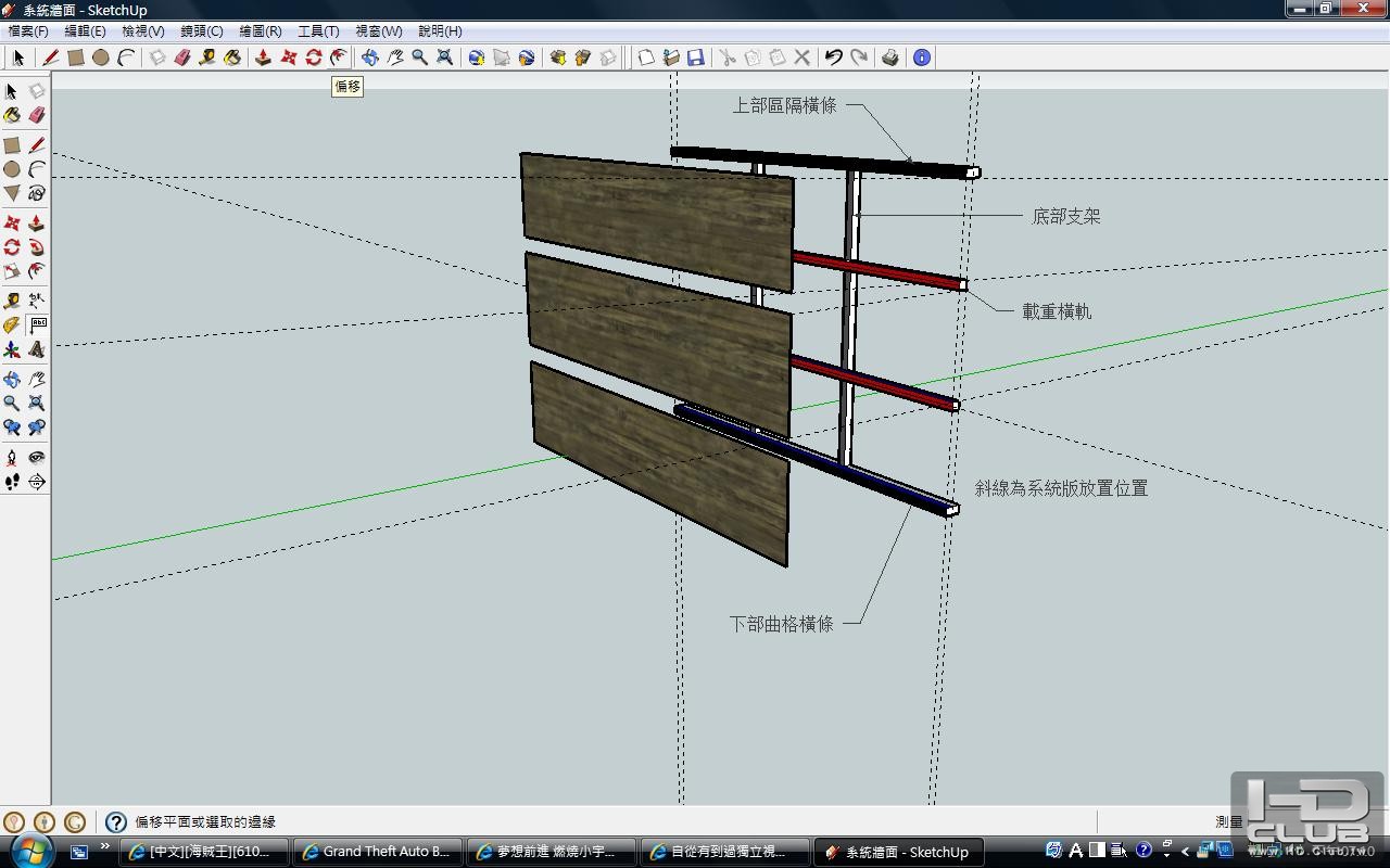

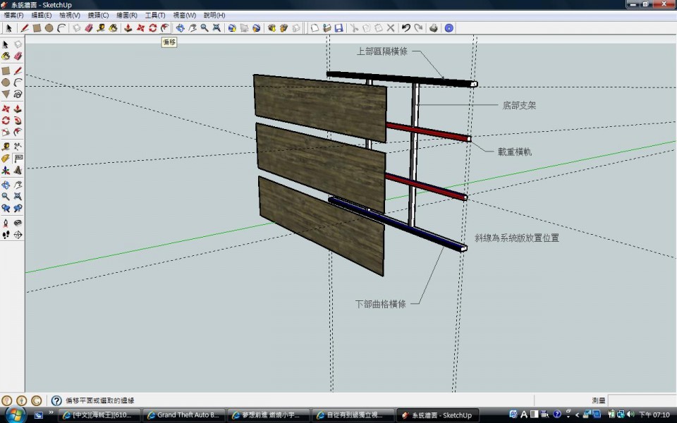

想請問懂裝潢的大大  小弟在左右兩面牆面上  用了兩堵系統牆面  寬270  高190公分  上面坎上兩條載重軌可以放東西  不過  那兩面係統牆面內部是空的  基本上  我想要讓那兩面系統牆面共振我想很難  因為真的很重  但是  因為系統牆面內部是空的  之前看板上大大有說  空腔效應 或是  低頻陷阱  我該如何做呢
現在我左右牆面  中間部分的270公分  是用系統櫃板來做裝修  一來我不會木工  木工
必須上角材  二來牆面可以利用系統承重軌來擺放層板
但是最大的問題就是  系統櫃牆面內有空間  如圖
圖二為放置上系統板材
圖中  底部支架的厚度  就是這堵壁面的空腔  那我是否該把他給填滿呢  另外我
用玻璃棉會比較好嗎  還是用類似那種白色整張(雜花也有)的棉呢
