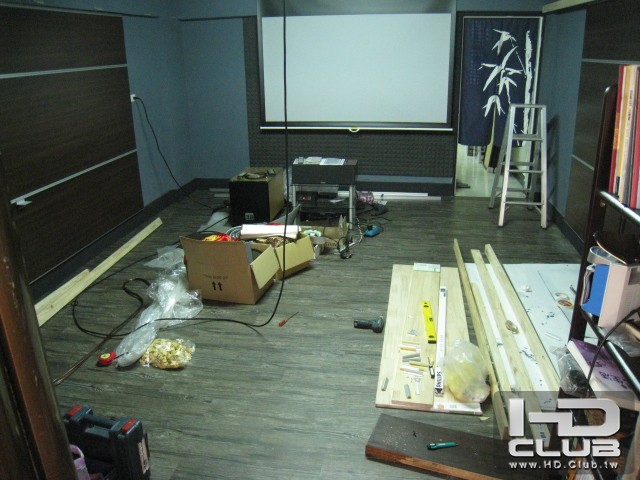

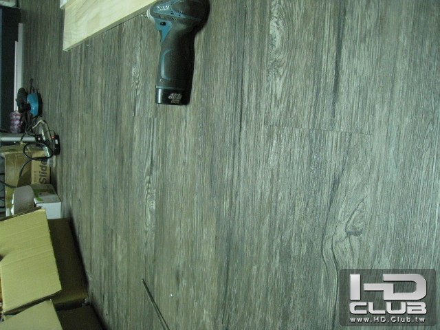

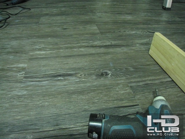

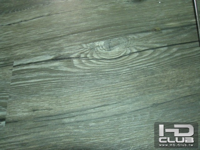

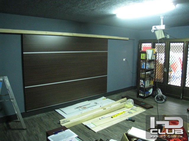

首先  把原本的磨石子地板換上塑膠地板
這一款塑膠地板   摸起來有很深的紋路  枕木的感覺很深
而選擇的另一個原因是  他的消光效果做得不錯
地板一個貼上去以後  質感就整個升級了

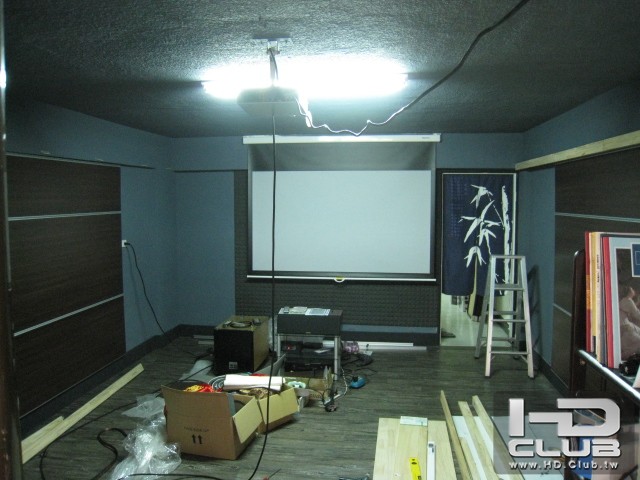

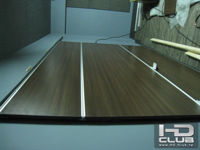

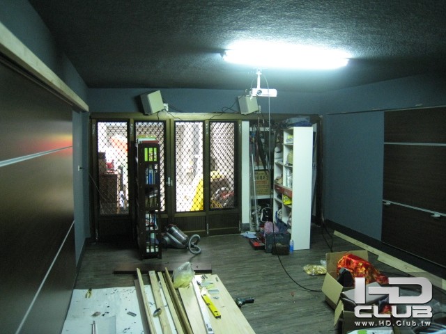

接下來就是  背景了
第一步是先漆黑  這是往屋子內的方向  我用的是類似重鐵灰色的顏色
不過相機拍起來可能因為用了閃光燈還是白平衡的問題
所以看起來有點偏藍色  實際顏色看起來是鐵灰色的感覺
踢腳板  以及層板  就打算用黑色來做線條

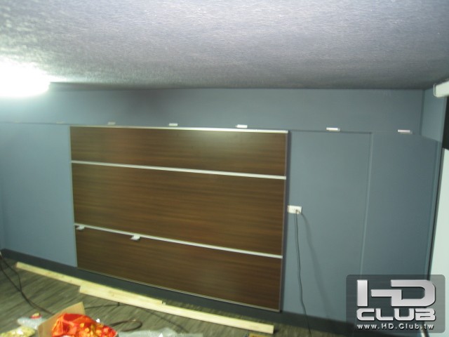

左右邊牆壁就是系統牆面  上方的兩條銀色線條是鋁條
可以放上配件(如下圖)  來背負東西  顏色方面
原本想要跟樓上的整體選擇搭配  用白橡木色的
但是感覺視聽室要多點沉穩感  所以搭配了核桃木色
這是屋內往外的方向

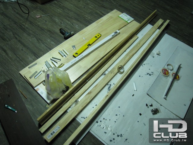

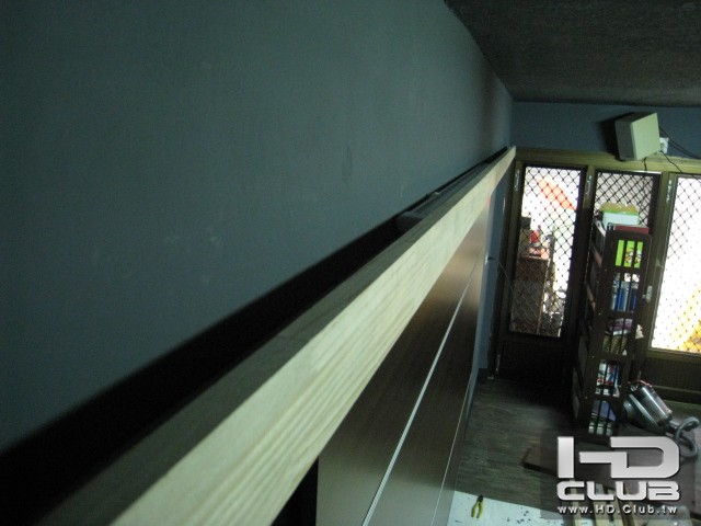

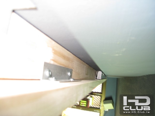

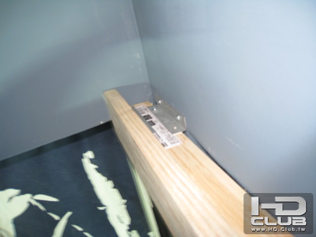

接著  這是自製的層板  拿來藏燈管以及未來的上方音場預備的喇叭線所用的
因為不懂木工  所以只得用接續的方式
先在牆面上固定上固定座  然後讓層板與固定座用接續上去的
固定座上考慮到會否與層板撞擊產生雜音
所以在接觸面(固定座以及層板兩邊皆有)在上以泡棉讓他兩者接續
感覺真是土砲阿.............
包起來後   最擔心的就是低頻打出來時是否會有物件相撞擊的聲音
實際包覆上去以後  挺牢固的  用3a的重低音去打沒有聽到聲音
倒是室外門的門板被打得喀喀喀得
等室內處理完以後再來好好修理這扇門
而層板現在沒有聲音   希望未來也能如此  如果有聲音
可能就要使用豪哥建議的方式來讓兩者完全趴死

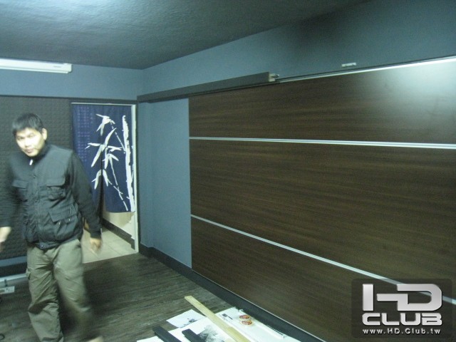

最後
豪哥匆匆走過的身影  恩  別害羞  擺個pose讓我拍咩  這是我的技術總監
搞不好是我的問題  別怪他(明明就要拖人下水了還故意這樣說)

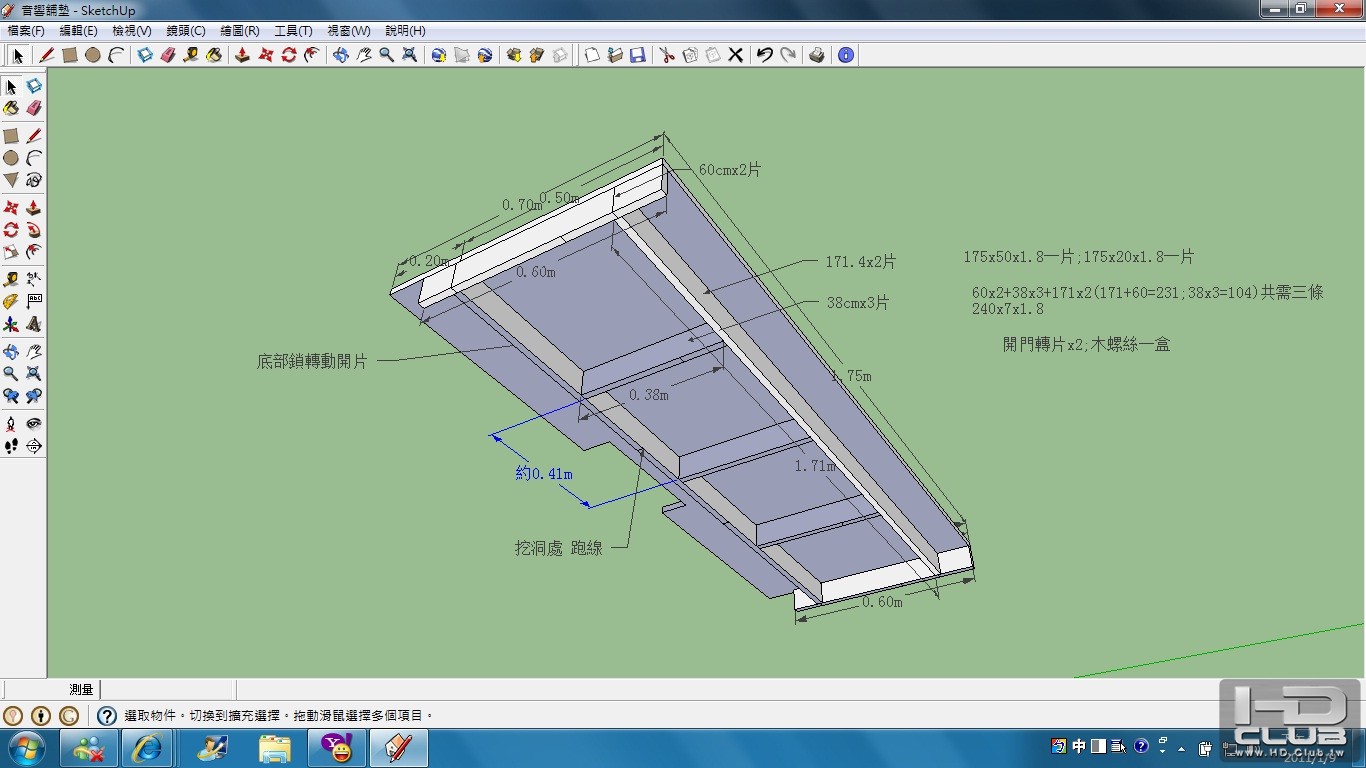

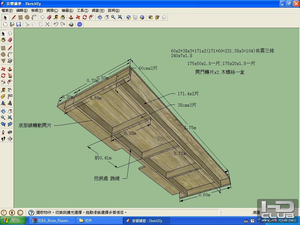

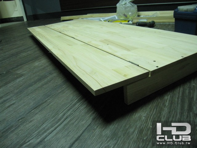

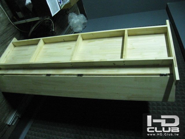

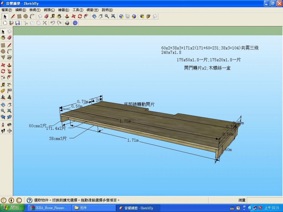

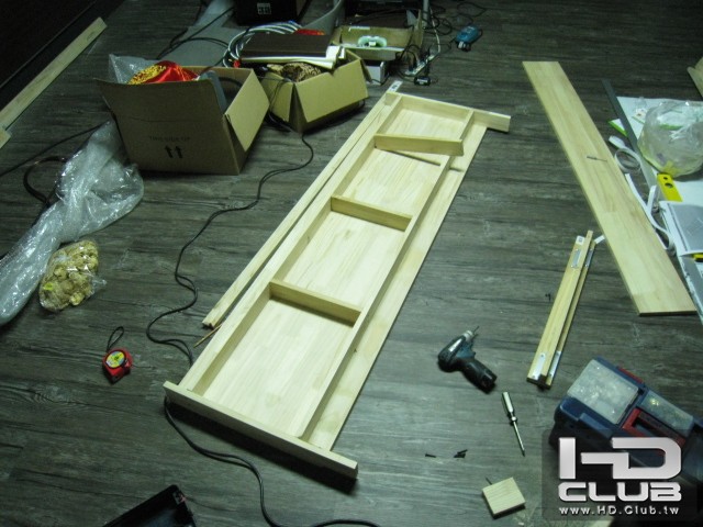

本文章最後由 fox520111 於 2014-8-7 11:30 編輯
今天比較有空把那天拍的再po一po

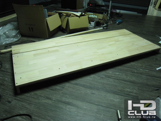

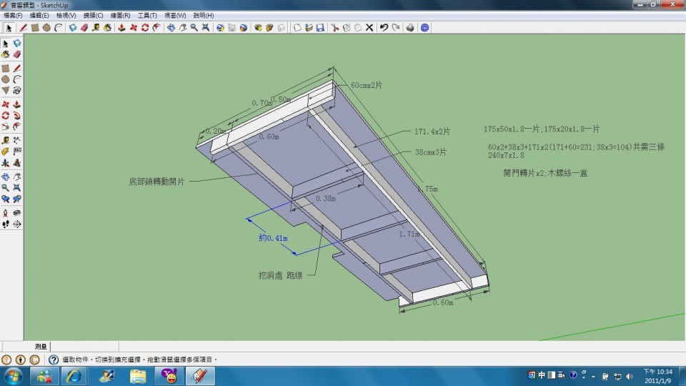

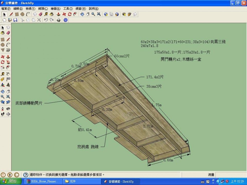

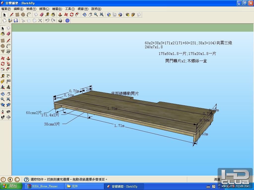

這次  是我的音響層板
他的尺寸是175x70x10
完成的圖片

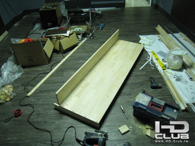

先把框架給做起來  昨天晚上無聊把地毯給裁一裁  可以鋪在175x50的承重板
以及175x20的掀蓋上了
不過  有點慘  我覺得  50公分當櫃體深度好像不是很夠
算嚕  看著辦  如果到時候不夠  就把後面那段再來改裝好了
現階段的想法是  要在這塊承板上面黏上地毯
然後四個框角給他用鋁飾條來修飾一下

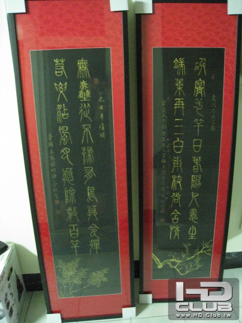

這幅叫做梅蘭竹菊  這是阿姨的作品  那時候各展時我在這作品前
駐足很久 阿姨問我是因為喜歡還是什麼原因
我回答  第一眼就很喜歡  所以阿姨送給了我
這是梅竹  蘭與菊在後面沒有一一拍出來
現在預計說 左右兩面牆 中間是系統牆板  然後系統牆板的前後
等我的橡膠板回來釘上牆面以後 再在橡膠板上黏鋪上地毯
同樣的 地毯四周用鋁條來做裝修
接著再把這四姐妹放到這四個缺口內
用投射燈往這四幅畫投射而下  ^^
有點淡淡中國風的視聽室

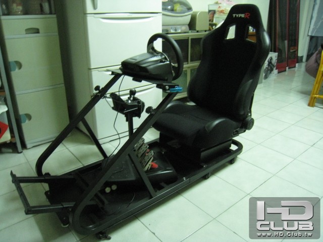

接著是我的最愛 賽車遊戲
小豬大大的賽車架以及g25方向盤
