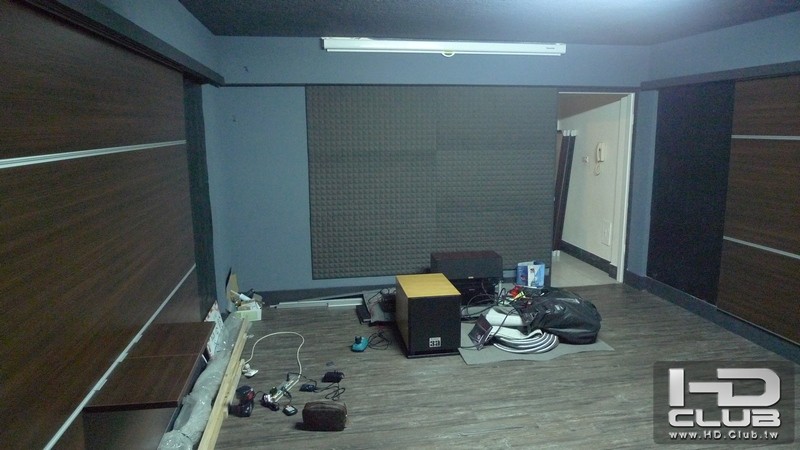

附上把1cm厚橡膠板上牆的照片
另外昨天晚上也把前面那塊放置amp等器材的層板給上了地毯了
感覺質感真的還不賴  不過還沒有用鋁飾封邊
這得等到角度切斷器借到以後才能施工了

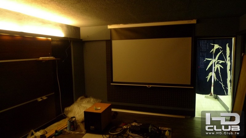

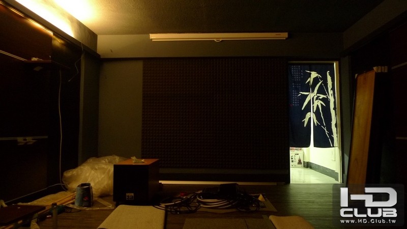

不過波浪窗簾   昨天晚上讓小弟閃起了一絲希望
因為間接照明打下去以後有兩個問題
第一  是下方漏光  須處理  這個簡單
第二  是上方牆面不平  不過要再叫水泥工來  細阿給後再粉刷  是不可能的事情
         不平處如照片    昨天我層板燈的燈光打下去以後   一開始心都涼了
         坐在地上冷靜思考後  處理方式有二
         一.就是用一塊35cm高  整面牆長度 的鵝絨布  把這上方包起來
         二.就是讓小弟再次發揮土砲精神  自己做一整排的二次餘數擴散板
一想到解決方法我的小宇宙就又重新燃燒了
ㄟ  我的聖衣變成黃金聖衣了  還包裹著at力場ㄚㄚㄚㄚㄚㄚㄚㄚㄚㄚㄚㄚㄚㄚㄚㄚㄚ

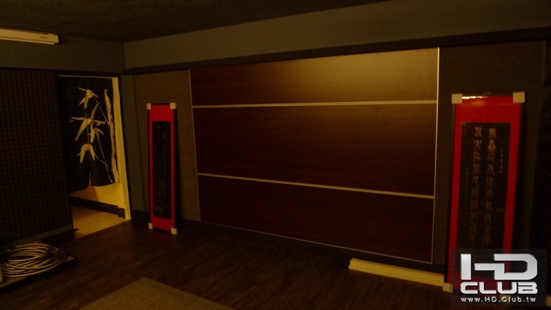

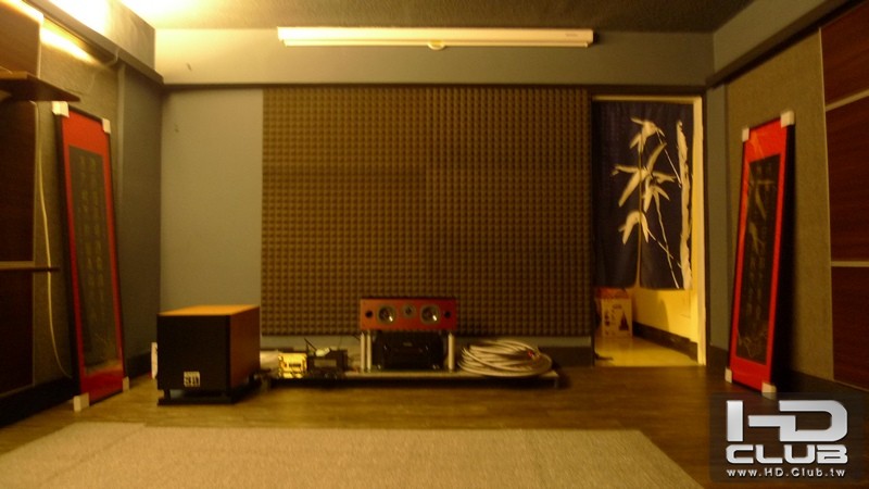

到今天的進度是  左右兩側牆的隔音橡膠  以及吸音的地毯都上上去了
把我的裝飾品拿進來擺一擺  感覺越看越有感覺呢  原本想要早點處理漏光的
現在感覺就把這個進度跟擴散板一起處理好嚕
