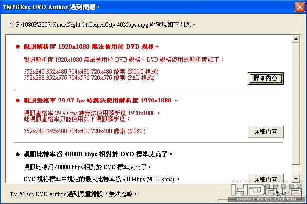

最近下載了一個高畫質的影片2008 元旦101煙火
格式如下
片名:HD.Club-2008.Taipei.101.FireWorks.v2.mpg
Video: MPEG2 Video 1920x1080 29.97fps 40000Kbps
Audio: PCM 48000Hz stereo 1536Kbps
檔案大小: 1.09 GB
片長: 5分14秒
請教版上燒錄高手這種格式的片子要如何原汁原味的燒在DVD上??
(準備用來餵一下新買的SONY 40W)
但試過NERO,不能直接燒
也試過TMPGEnc DVD Author 1.6也不能燒
也試過先用TMPGEnc Plus-2.54.37.135轉再燒,但已選了最高的畫質轉,轉出來影片的尺寸卻變小了
不知有人成功燒錄過嗎?
先謝謝各位的指教了

DVD的格式是720*480
除非你把它當作檔案備份在DVD上
當然這就失去你要拿來在SONY 40W上的意義了
TMPGENC 4xpress 可以轉1920*1080的檔案
不過轉出來一樣沒法燒在DVD上播放

要如何原汁原味的燒在DVD上??
以檔案方式燒在DVD上...
(1)用HTPC播放
(2)買熊貓HDPLAYER機播放
發表於 2008-3-12 09:58:33 | 顯示全部樓層
正如jeffking所說,要麽用電腦播放,要麽用高清播放機播放,家用DVD機只能支援到480P分辨率,不能支持到1920*1080

可以先轉成m2ts 1920*1080,然後餵給sony pbmpicture轉成avchd封存成dvd,但只能給ps3讀取,或是支援avchd的電腦程式解碼,我甚至試過將DV就代轉成高畫質AVCHD真的畫面清晰乾淨很多,就不用忍受dvd舊畫質

DVD格式720*576;1920*1080为HD,请用蓝光烧录。
發表於 2008-4-25 02:16:03 | 顯示全部樓層
更正一下,DVD格式720*576是PAL規格
跟台灣這裡通用的NTSC 格式不同
正確NTSC DVD格式應該是720*480

很多友站的網友在2年多前就可以將1920*1080的檔案燒錄在DVD-R上了,
直接接在LCD電視上播放,
另外我在這一篇:http://www.hd.club.tw/thread-8082-1-1.html所PO的照片就是站上的101煙火,
完全沒有降碼,一樣播放順暢.
發表於 2008-4-25 23:34:27 | 顯示全部樓層
不是問題
只是需要HTPC或像樓上說的用特殊的機器
樓主原本的意思不知道是不是要放在DVD撥放機裡?
如果是
應該無解吧
如果有
願聞其詳

了解了,若將1080P的影片志成ISO檔(小於4.7G),讓nero當成映像檔燒在DVD中也可行吧?只是DVD不能讀對吧?
