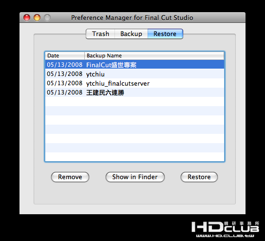

改試試看這個超好用的程式
可以用來刪除、備分、還原你的Final Cut Studio全部的偏好設定
不旦可以用來救援你的FCS系統
更可以用來管理不同專案或使用者偏好設定 例如依照專案來改變擷取影片的儲存位置
趕快下載吧--完全免費--感謝Digital Rebellion
http://www.digitalrebellion.com/pref_man.htm
