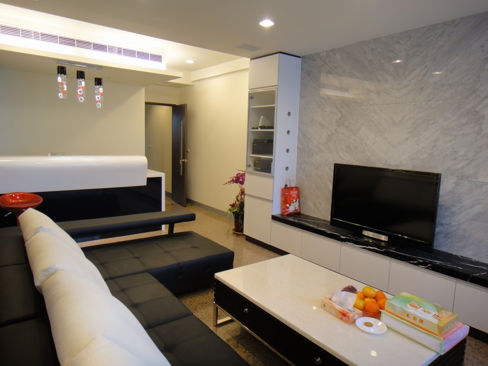

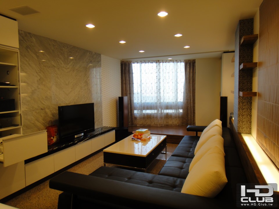

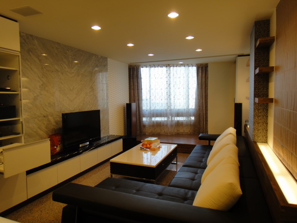

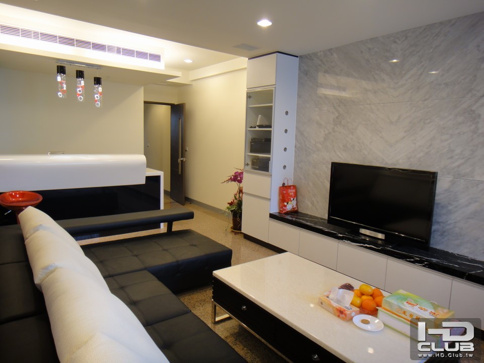

1.客廳正面
2.另一角度

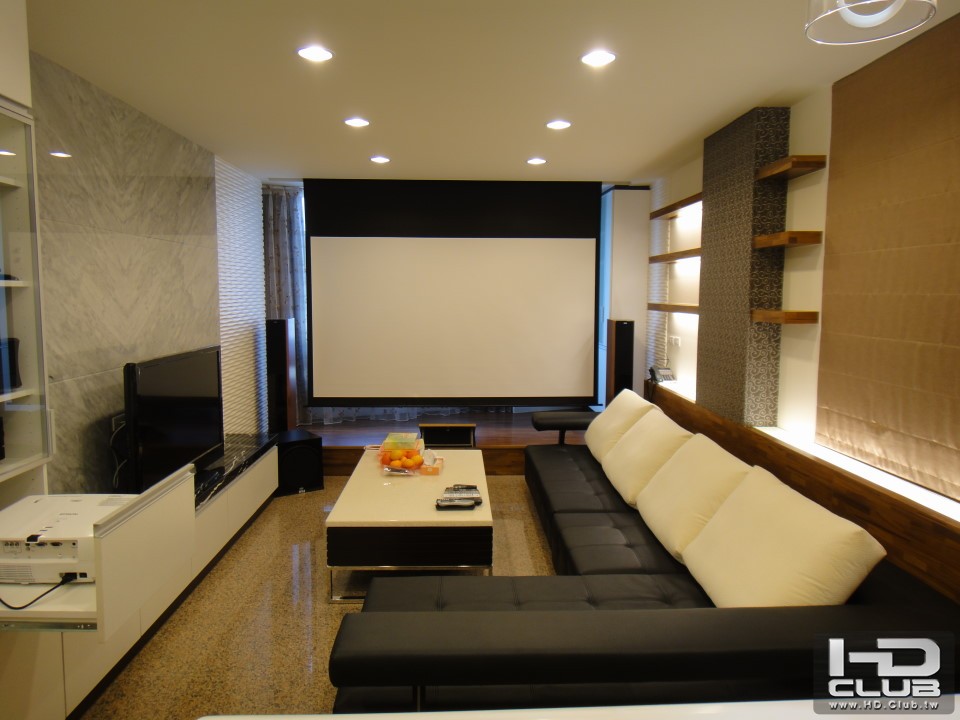

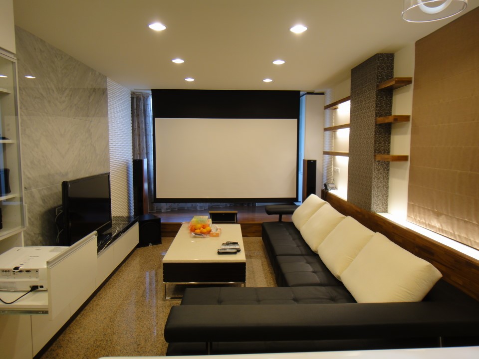

3.銀幕放下來的樣子

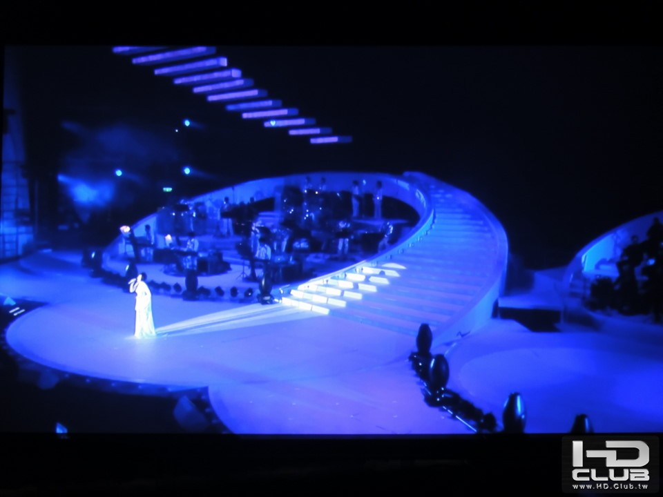

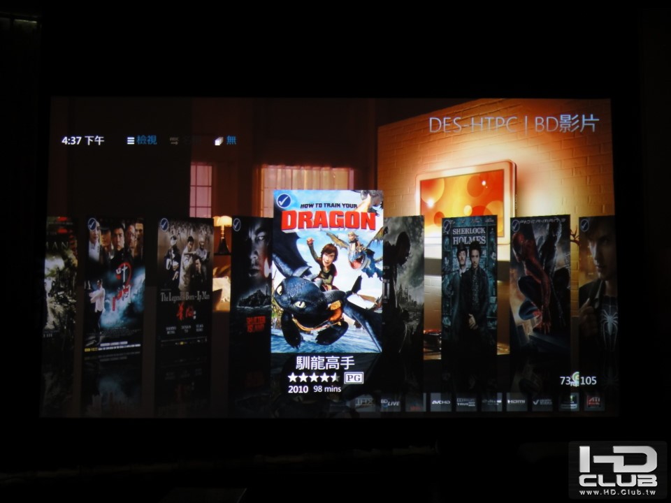

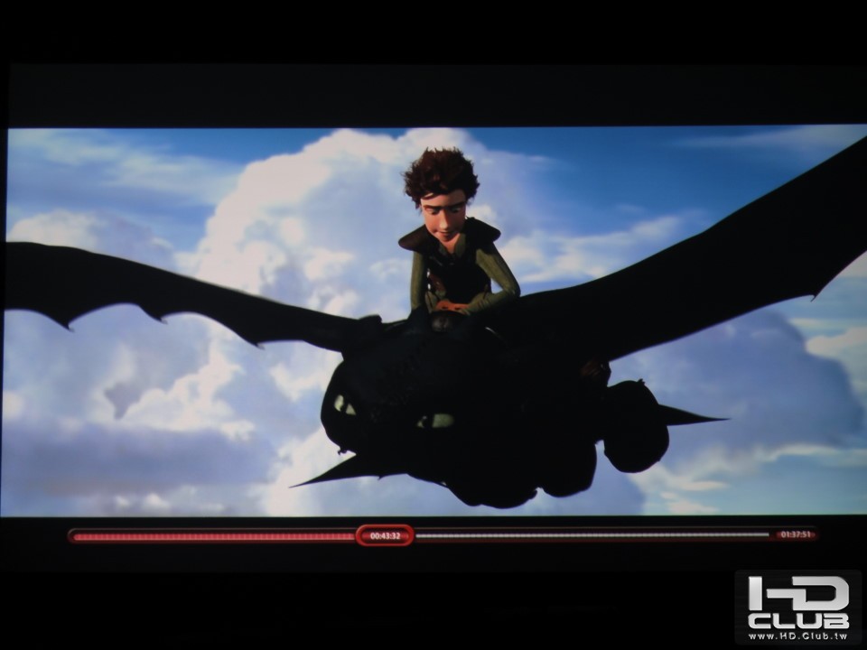

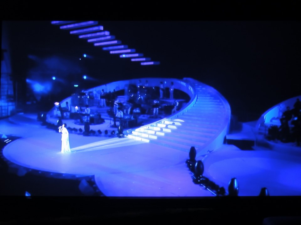

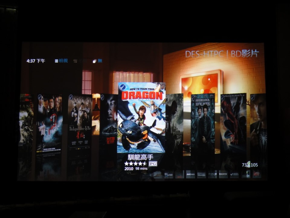

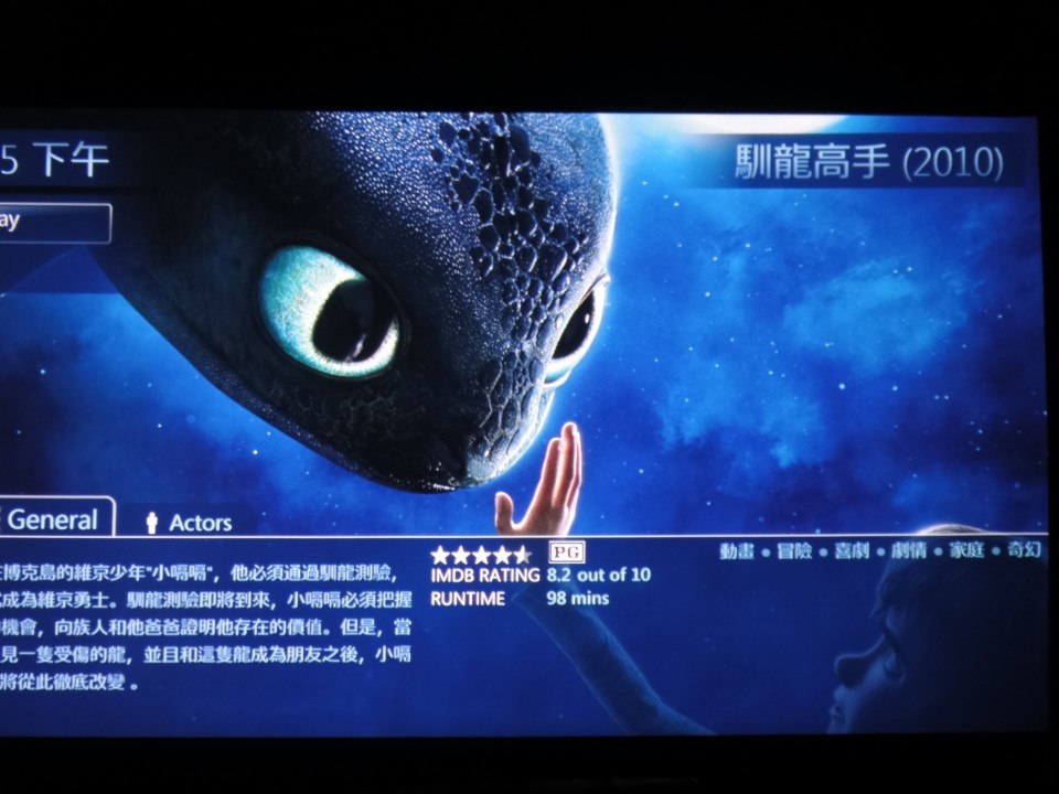

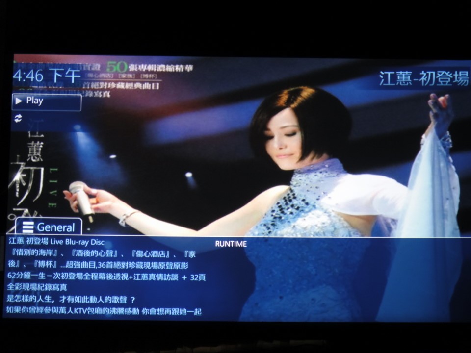

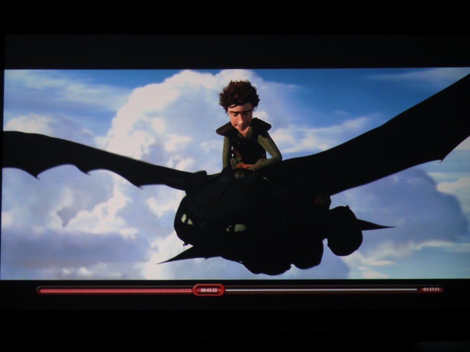

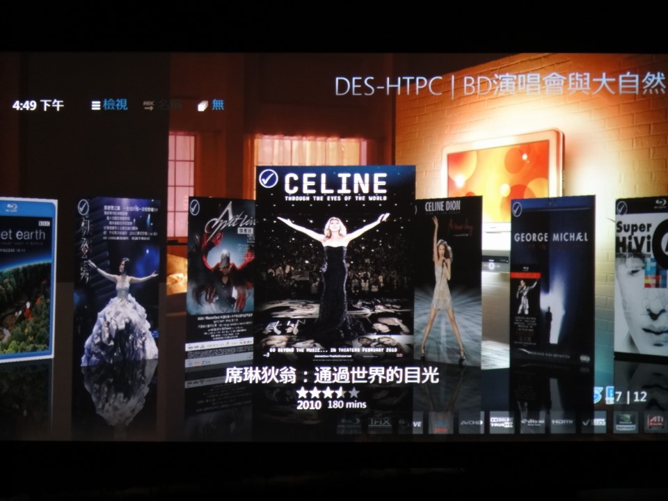

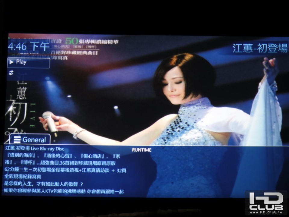

4.實際播放HTPC影片
A.電影

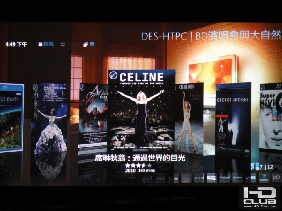

B演唱會
參與人數 3名聲 +32 精幣 +32 收起 理由
sam + 20 + 20 原創內容
getrouble + 2 + 2 第三張值得參考~

發表於 2011-1-27 11:42:22 | 顯示全部樓層
用樓主現有的照片反覆看了好幾次
終於看懂了
電視歸電視
視聽劇院是另一個方向
從第二張圖看到似乎有嵌入式的手拉或電動布幕
我卻從照片裡看不到投影機的蹤跡
該不會做隱藏式的吧

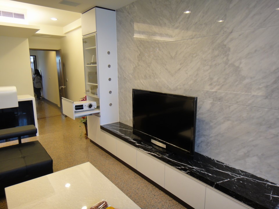

發表於 2011-1-27 12:01:39 | 顯示全部樓層
用樓主現有的照片反覆看了好幾次
終於看懂了
電視歸電視
視聽劇院是另一個方向
我卻從照片裡看不到投影機的蹤跡
該不會做隱藏式的吧 ...
rizing 發表於 2011-1-27 11:42
大大 在第三張圖裡
這個點子 實在讚  要記錄下來

本文章最後由 hile 於 2011-1-27 12:11 編輯

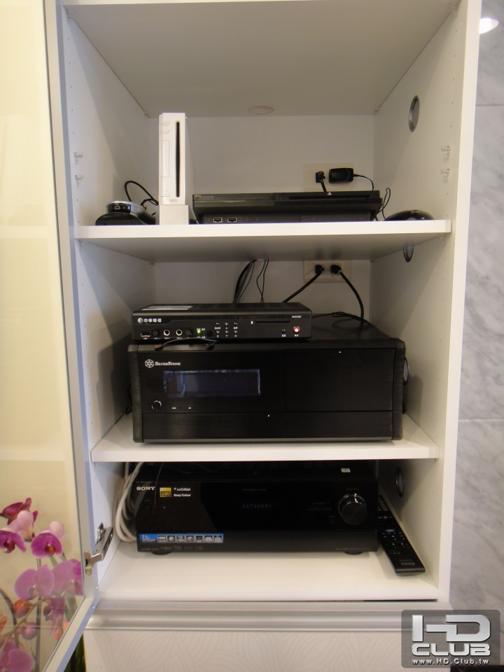

接下來是視聽器材及配置(下面那篇是裝潢前的規劃 ^^)

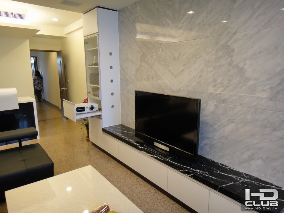

為了客廳配置美觀,
中置喇叭平時藏在小平台下面,
環繞跟後環繞都用台製崁入式喇叭,
投影機放在機櫃的抽屜中 ^^
http://www.hd.club.tw/redirect.php?tid=62001&goto=lastpost&styleid=13
由於小弟是視聽器材超新手,
所以器材都是入門基本款式  ^^"

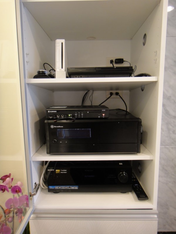

器材             型號
投影機         EPSON TW3500
銀幕            Elite 120 (高度加長)
擴大機         Sony DN-1010
5.1聲道        Jamo 606 (環繞部分改台製崁入式)
後環繞         台製崁入式
重低音         HD SW12+
其他設備
PS3/Wii/MOD/HTPC

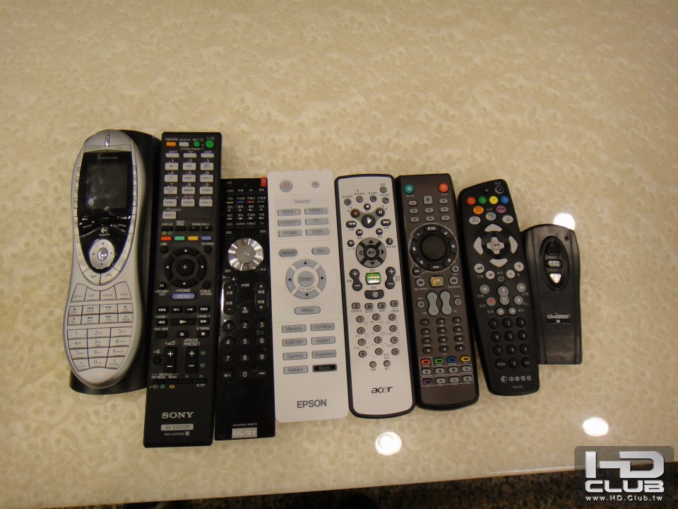

羅技遙控器Harmony 890 (網購2手 ^^")
機櫃圖如下(擴大機下面那個抽屜是放投影機的 ^^)

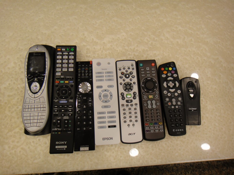

投影機抽屜打開的樣子
遙控器排排站 ^^
發表於 2011-1-27 12:26:21 | 顯示全部樓層
本文章最後由 tentacle 於 2011-1-27 12:28 編輯
看第一張圖的時候,真的是納悶
電視旁沒看到喇叭,哪來的劇院?
看到後面才了解樓主的巧思!!
真讚!!
供喜樓主~  過年期間可以好好享受一番

發表於 2011-1-27 21:02:17 | 顯示全部樓層
這種2 way 的擺法是基本款(TV放窄邊, PROJECTOR 放長邊) 主人顯然有用心研究一下(或是音響店指點)也不影響動線
我個人來看會覺得喇叭應該是未來升級首要目標(這是 sdds 套裝嗎?)
中置似乎也需要搬來搬去, 高度及仰角可以多試試看,     木地板是塞滿吸音棉, 但仍有衰聲極大可能
放層板架拉出側投的確夠簡潔, 符合大部分人需求!
可惜皇帝位少了

發表於 2011-1-28 18:52:44 | 顯示全部樓層
投影機在抽屜
這巧思真不錯,也不怕經久蒙塵
不過動線是否有限制?
發表於 2011-1-28 21:13:17 | 顯示全部樓層
真是好巧思
最近也都在準備裝潢新買的房子
也都在構思如何該把原有的劇院併入客廳
感謝又多了個參考方式!
但有些小疑問
投影機作抽屜活動式
那每次看片時拉開抽屜都會100%的到定位嗎?
或是都要再作微調呢?
還有第3張圖樓主好像未接上HDMI的線材
是否有考慮到抽屜拉取時線材的扯動呢?
