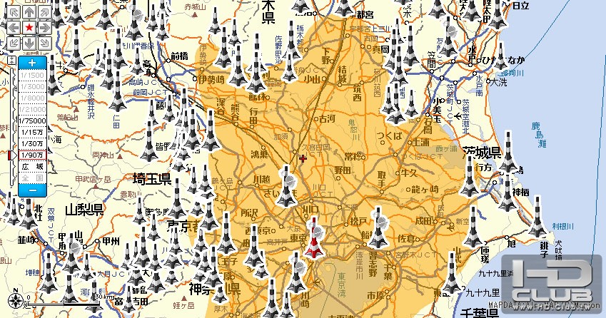

台灣的數位電視, 一開始就標榜 "行動收視"
所以當民視改 64QAM 之後, 一堆開車的朋友抱怨車上機上盒完全收不到 民視三台數位頻道 時, 民視也只好不得已改回原來 16QAM 了...
日本是採 ISDB-T 64QAM, 雖然地上波並不主打 "行動收視" 這塊, 但日本人還是保留了 1-Seg 給手機收看電視.
日本數位電視有多少的 轉發站?
光東京地區就有十一個轉發站, 才能造就 64QAM 且容易收視的環境.
上圖一根根黑白柱, 就是日本地區的轉發站.  密密麻麻的涵蓋整個境內...
台灣本島有多少轉發站, 相信很多人都知道, 應該不用說出來...

我自己的車 (當時剛牽還不到三個月), 那段時間就常馬賽克 + 斷訊
我是認為民視對於 64QAM 太樂觀, 實際上架後才會看到問題...
台灣的轉發站不足, 數位電視改以 64QAM 會面臨很大的挑戰, 也容易造成民怨.
