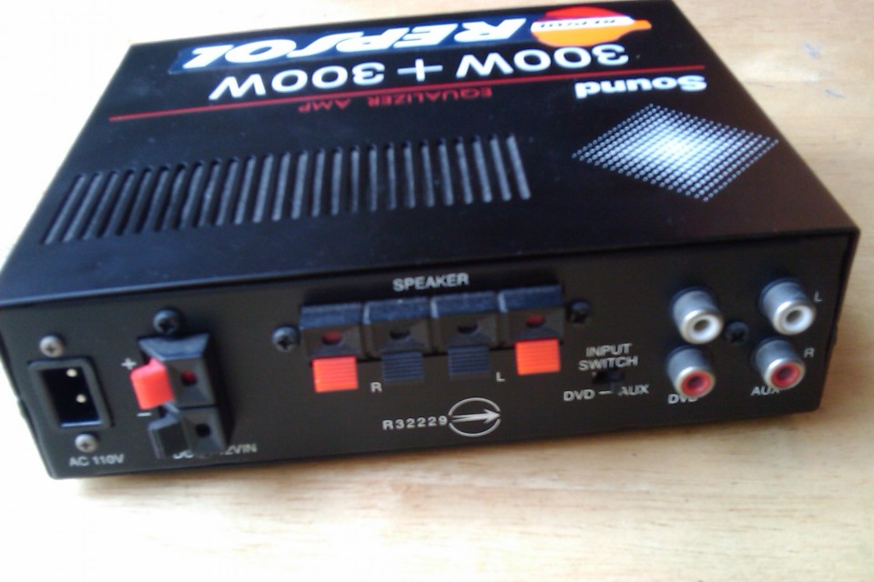

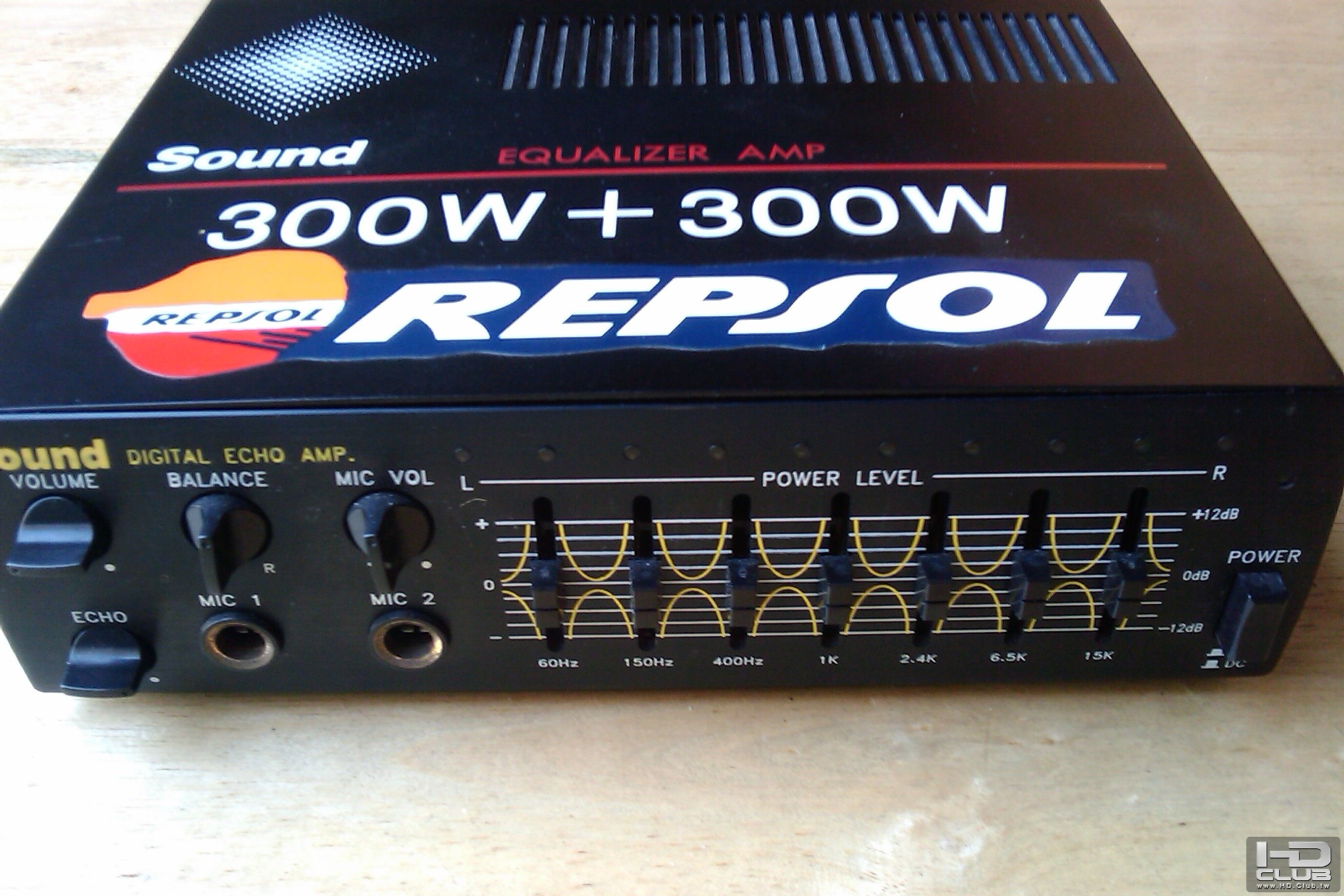

這台是五年前在大賣場買的破東西當初買這台是回來打電腦聽音樂用的
加喇叭一組三千塊
重點在這
它有一邊出力的聲音會有點小
調到幾乎快到最大就會正常
接在電視&電腦都一樣
這是什麼問題呢?
這種東西有修的價值嗎?
PS:上面貼紙是我亂貼的。

會不會是旋鈕接觸不良?
我有一台是只有轉到最大聲才有聲音......

如果想換修試試,先拆機看vr多少
前一陣子剛去換了一組15年以上的蔗板木音箱(內含AMP)的vr
100KBx2,光華電子零件行隨便買,不挑品牌,1顆 15元
後來又跑去音響器材行買兩顆大概是歐美進口最便宜的濾波電容(ROE)
嗯,聲音還變好了,連我老婆那左邊黑木耳+右邊的白木耳都聽得出來
不過牛牽到北京還是牛,喇叭就是那樣了,怎麼改也是有限
對我來說換濾波電容已經是最大的改機極限了
個人是認為,這種等級的機器如果「嗡嗡」聲沒有很大的話
就加減修修看,不過這種機器送修實在不太合算,最好是自
己換啦。
PS 在下非電子專業,只是20年前自己玩了一點點東西,所以不要問我問題
因為除了換濾波電容,換其他東西在下完全不會,啥電路也通通不懂。

發表於 2011-2-28 17:50:31 | 顯示全部樓層
本文章最後由 winks 於 2011-2-28 17:53 編輯
自行清理簡單的方式就機殼拆開,用俗稱復活劑 WD-40  <-google 一下就知啥樣子
音量VR旋鈕部份噴一下,還有你左右音質控制的那7個撥桿也噴一下..簡易的建議
真的是內部元件損壞,真的不建議送修了....
