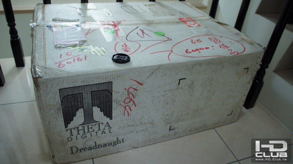

機器很大,所以箱子也很大
我老婆說這箱子一看就知道飄洋過海、歷盡滄桑的感覺
上面還寫著"貴"......,不過代辦很敢
10幾萬的東西,報值才報6萬,寄丟了就虧大了

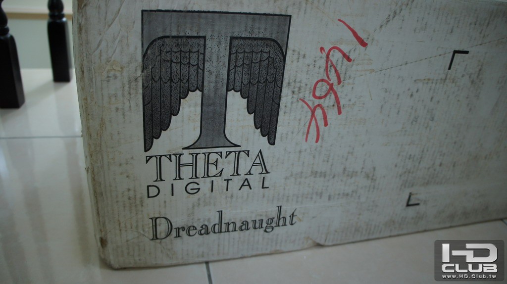

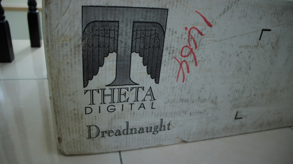

這箱子很好玩,它應該是Theta Dreadnaught的箱子沿用的
所以這一面可以看到沒有那個"II"
另外一面才有"II",不過是貼紙貼上去的XD

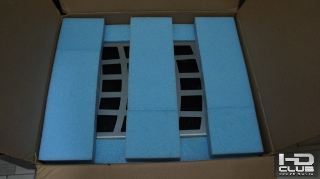

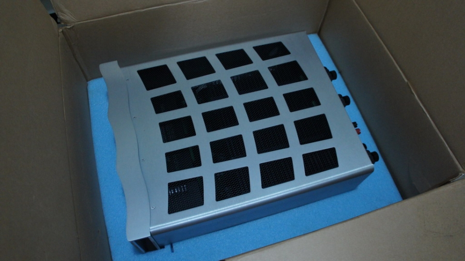

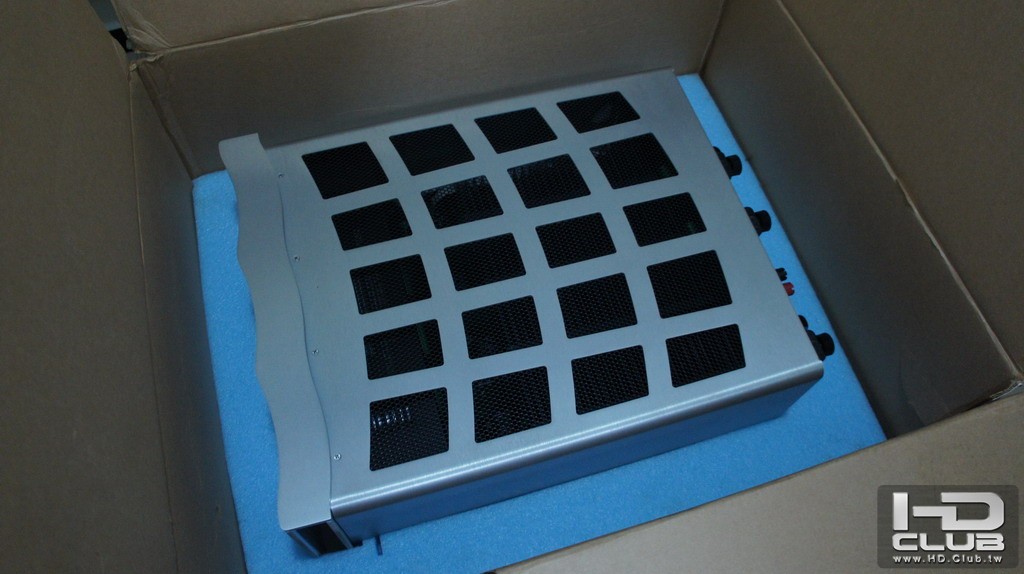

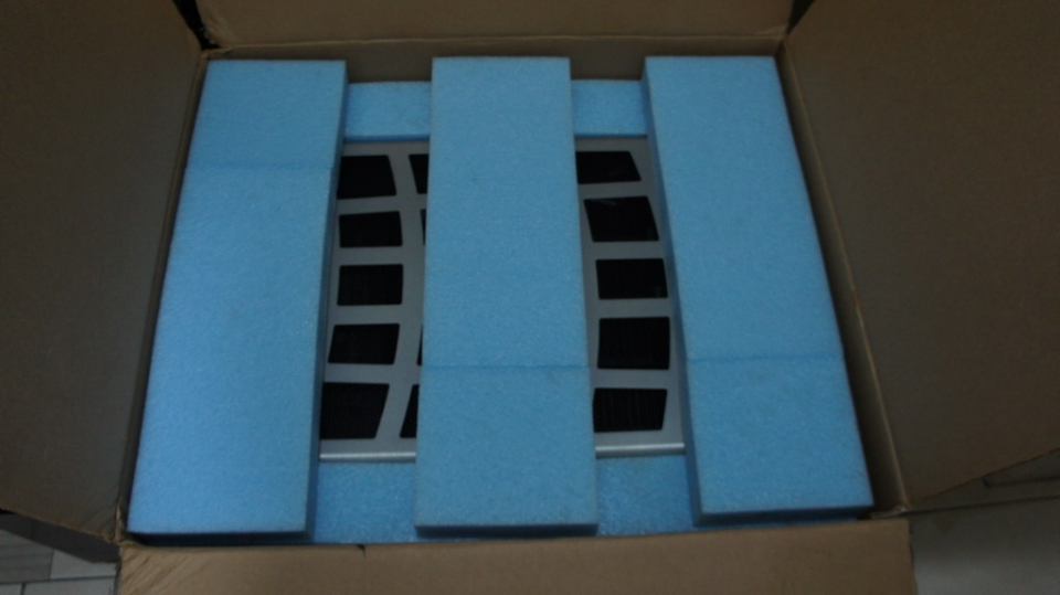

打開裡面是藍色的高密度泡棉
再掀開,就能看到機子的屋頂
大概比普通的日系擴大機再長30~40%左右

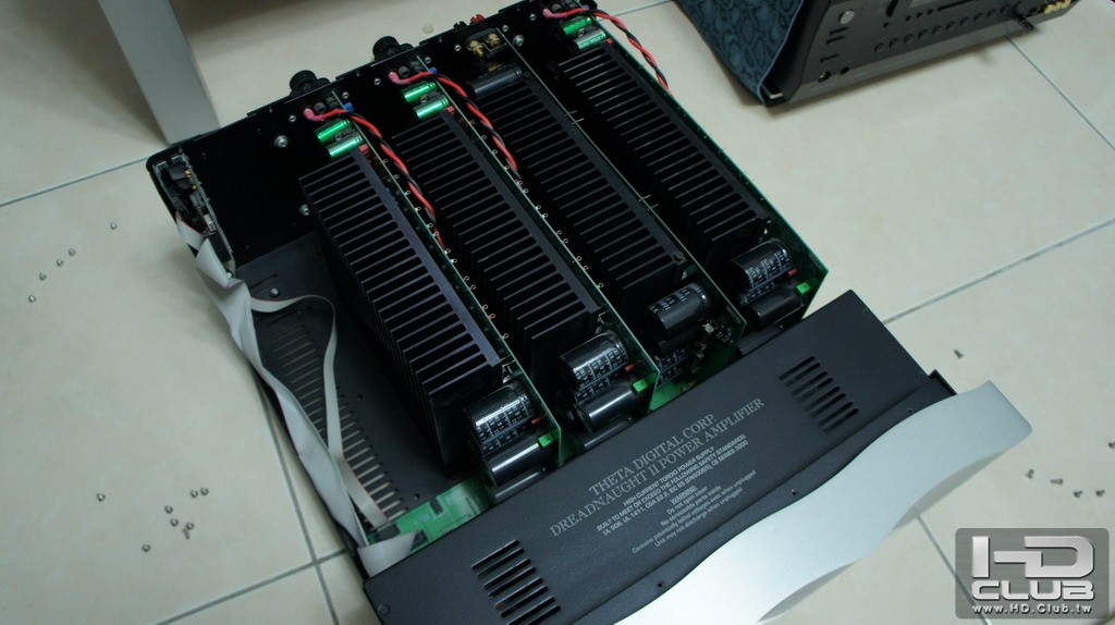

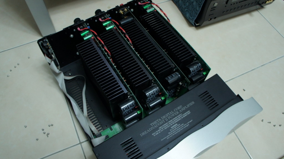

可以看到裡面有四片模組
有綠色電容的是225W單聲道的模組
因為我的環繞喇叭線是往左走的
所以我把100W雙聲道模組移到左邊,減少喇叭線重疊

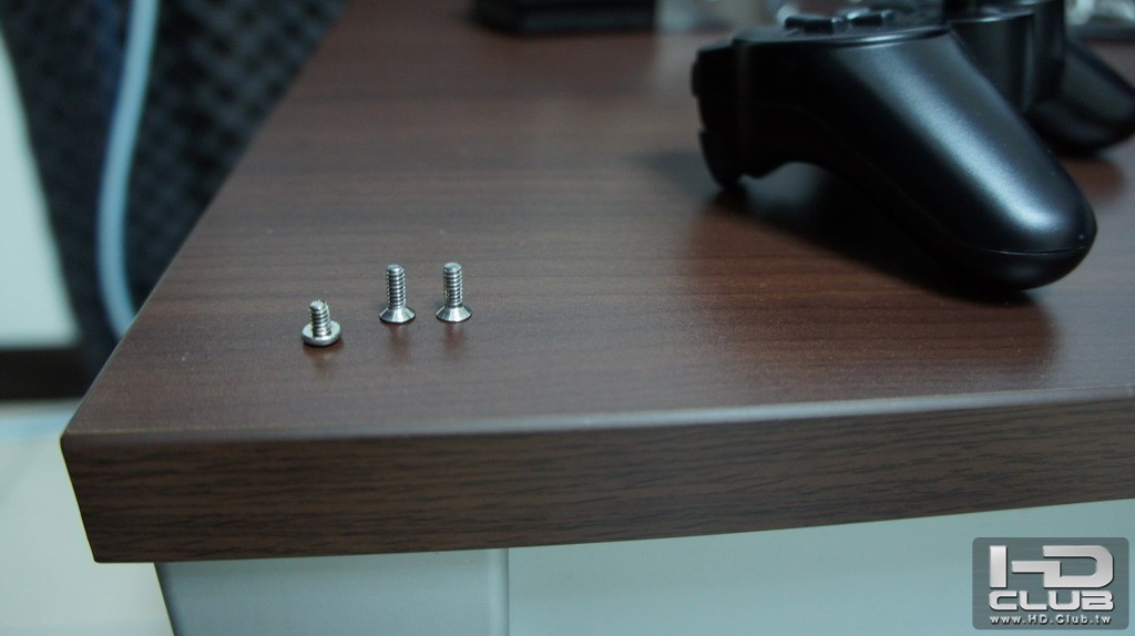

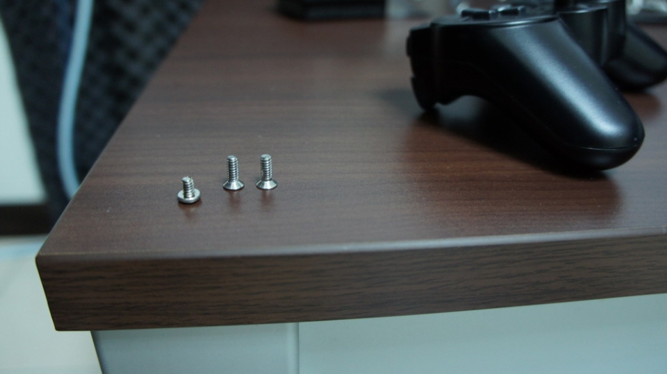

還發現機殼不同位置的螺絲是不一樣的
模組的固定螺絲還有另外兩種
拆完屋頂後,又遇到了一些難關
事實上,這模組雖好拆,但有一點比較機車
就是它有三根螺絲在機器的"底部"
要翻過來才看得到
我那時候不知道還有那三根
於是拆模組又卡關了,問了興哥才知道原來還有那三根
費了一番心力處理好模組後又忘了拍照
再想起要拍照時......機器已經就定位了

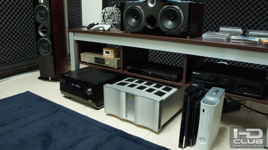

為了使喇叭線最短化,節省開銷
所以我把Theta Dreadnaught II擺在中間
暫時擔任前級的Integra 50.1就移到左側
這個搬家工程我一個人弄,其實蠻累的
很多線材要重拉、重整,訊源也都跟著搬家
像我CD Player到擴大機的訊號線只有做50公分
所以前級一搬家,CD Player也要跟著搬家
想說順便整一下BD、DVD訊源
因為有意想購入OPPO的95來精簡一下系統
DVD兼SACD Player是marantz 6003已經出售了
照片裡就看不到了,BD Player也準備拿去其他地方用

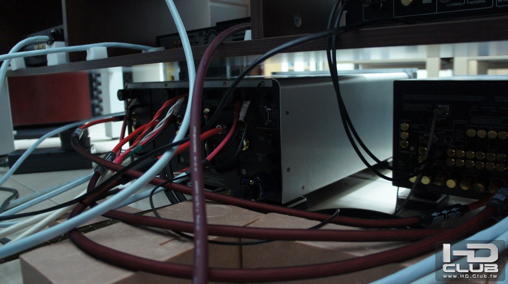

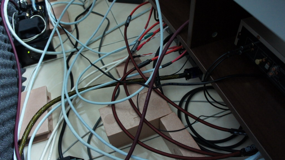

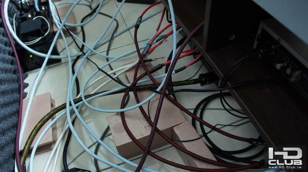

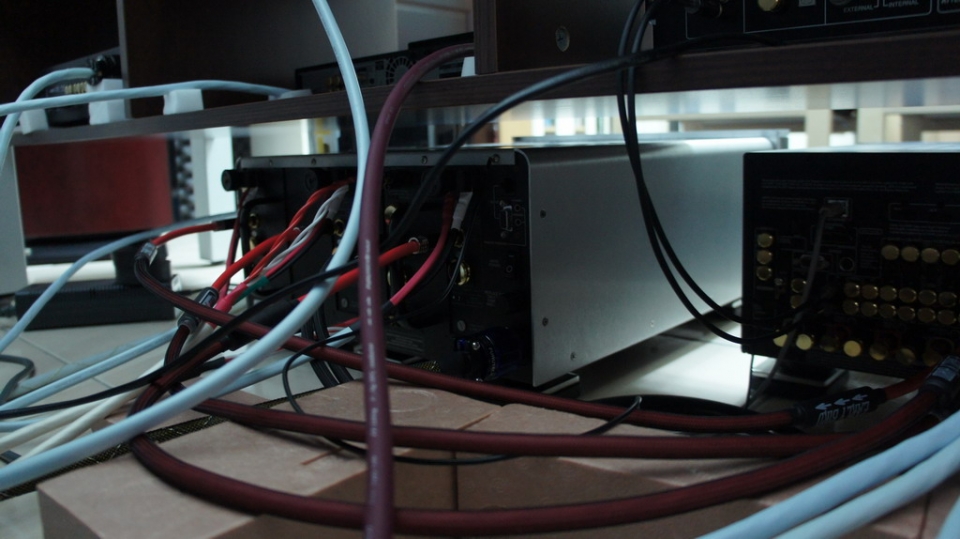

想到沒拍機器的屁股照,於是又到音響架後方補拍一下
我音響架後面有留空間,方便清理灰塵
線材看起來很亂,其實有秩序的啦,只是很難看出來XD
黑裡透黃那一條是專線直入母插,後級專用電源
目前我還沒有平衡前級,所以用RCA訊號線連接
前面三聲道是惡堡老田的Promise MK3+,紅紅的那個
環繞用的是家裡翻到的Data Louis鍍銀線,很多年前買的
那一些咖啡色的保麗龍小磚頭沒有什麼特殊功能
只是我覺得線材的重量若由端子連接處承受,好像不太好
因為線材都會向下垂,尤其HDMI線,所以在機器後方會墊一下
讓線材可以平行的插上機器,幫忙分攤重量

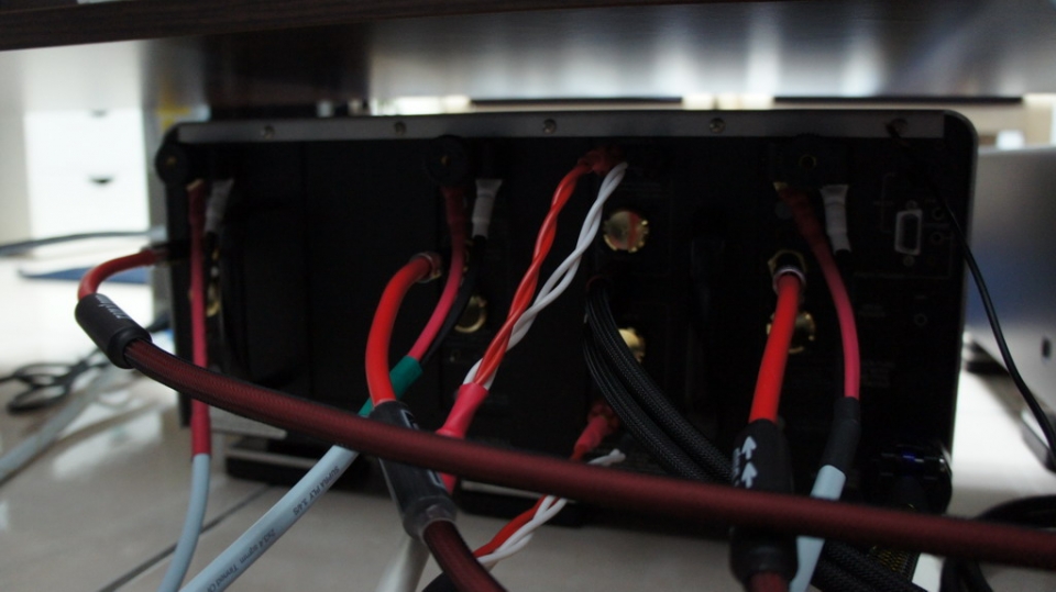

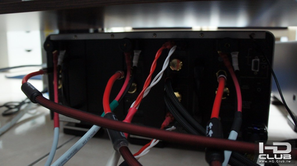

機器的屁股照
據說Theta的後級跟Ayre是同一個人設計的
其實看喇叭線連接有一點共通
都是鎖緊式的,也僅能使用Y差或裸線
原廠認為這樣比較安全
但100W兩聲道模組就可以使用香蕉差或波浪差了
如果使用RCA端子連接前後級的話
由於Theta Dreadnaught II沒有設計切換開關
弱勢使用日系前級,常會有電流聲出現
所以可以用2.0單心銅線將平衡輸入的1、3腳短路
但原廠建議用電線連接前、後級機殼即可
所以機器旁邊有一條小黑電線連接到前級機殼
我猜測可能是因為日系前級很多沒有做接地所致
不過若這樣連接機殼的話,如果家裡接地沒有做好
接地的雜訊會因此流入前級,被放大後輸入到後級
導致喇叭有細微的哼聲
若遇到這種情形,後級不要接地即可解決
提供各位使用歐美後級配日系前級,又用RCA訊號線的人參考

 樓主| 發表於 2012-2-2 14:52:46 | 顯示全部樓層
講一下從原本綜擴,到綜擴perout給後級的差異
我現在Integra 50.1當前級,配Theta Dreadnaught II後級
喇叭是Triangle Genese系列的,主喇叭是Quartet
第一印象是,聲音變小了
50.1若設定一樣的音量,perout給後級聽起來比50.1自己推小聲一點
這個興哥有跟我說明過,不過我不是很瞭解電子方面的問題
反正開大聲一點就好了,但是若把50.1設定成比較大的音量
原本50.1直推時,聲音開太大聽起來會有點吵、不舒服
可以用Theta可以再設定得更大聲一些也不會覺得吵
這樣子是說後級對喇叭的控制力比較好嗎?
總之就是聽起來比較舒服,而且聆聽音量可以再上一點
不過音色聽起來.....沒有覺得有顯著差異,因為前級都是同一台啊
當我後來繼續聽一些CD的時候,發現有個地方差異很大
"低頻",我剛弄好開始試聽的時候
盤腿坐在地毯上,當然音量比之前稍微大聲一點
然後再低頻比較多的部分,突然感覺到震動從地板->腳->往上傳上來
就是那種極低頻帶給皮膚的感覺
雖說當時視聽室內椅子、腳凳等東西都移到另外一間
所以房間內比較沒有吸收低頻的東西
但這樣的感覺還是第一次體會到
哦,忘了說,我只有用主聲道兩隻喇叭試聽,沒有超低音
可見低頻的延伸好很多,覺得以前都虧待Quartet了@@
原來它的實力在環擴之下還沒完全發揮
後來查了一下資料,Quartet的響應頻率最低是35Hz(-3db)
我插上Audyssey來做一下音場校正
Audyssey量出來的結果,主喇叭分頻點設在35Hz
我印象不是很清楚,但我記得以前用50.1推的時候好像沒抓那麼低
好像差不多是45Hz左右,我又往上加了兩級到55Hz作為自訂設定這樣
中置的話分頻點Audyssey也是設在35Hz,不過原廠資料響應頻率最低是50 Hz
看來喇叭的實力算有被搾出來啦,當然換台好一點的平衡前級更讚XD
其實投資後級我覺得蠻划算的,環繞擴大機改朝換代很快
但後級幾年後搞不好會覺得"還是以前的後級用料比較讚"
所以應該是很值得投入的一環,就算用綜擴走RCA給後級都能有升級的感覺
在MyAV看到有人說"主喇叭花了好幾萬,卻只用兩萬的環擴推,其實有點浪費"
現在比較能體會這種感覺了,也許環擴等級若不夠的話
比較難發揮喇叭的實力,這樣花那麼多錢買的喇叭就低就了
如果家中的喇叭也許實力都被環擴限制住了
升級喇叭之前,不妨也考慮一下後級

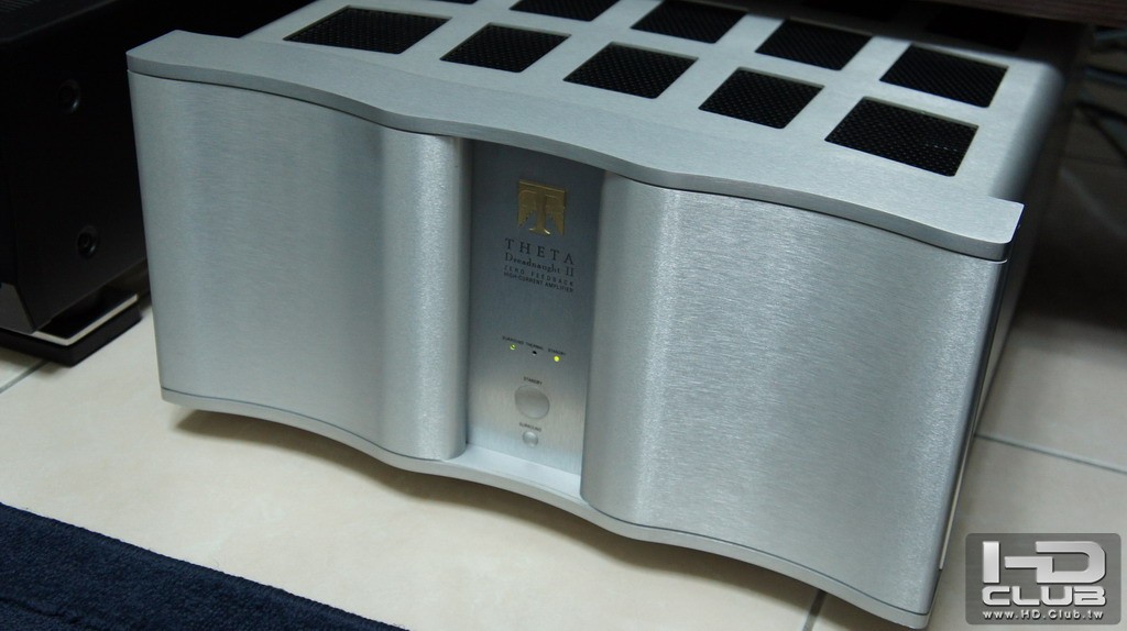

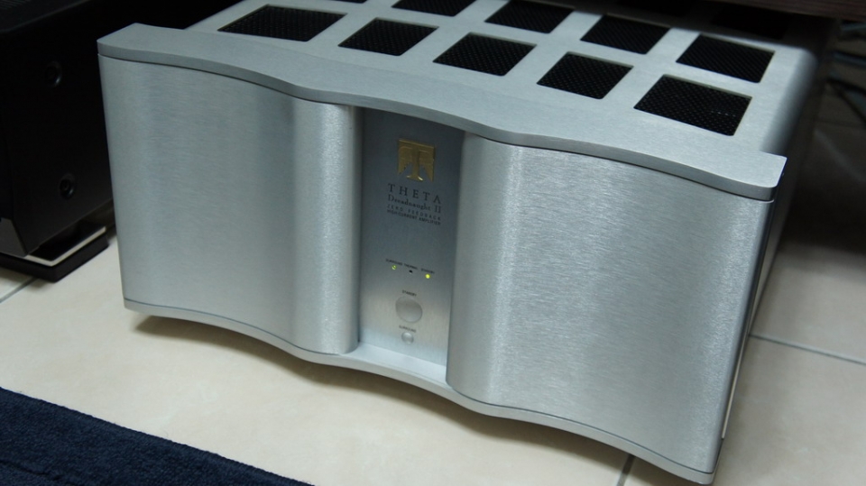

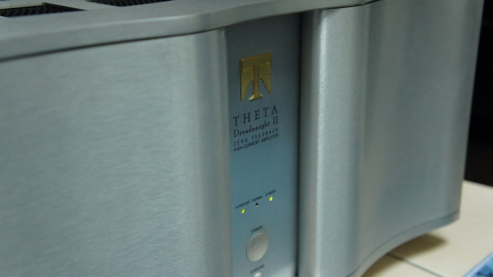

 樓主| 發表於 2012-2-13 08:52:52 | 顯示全部樓層

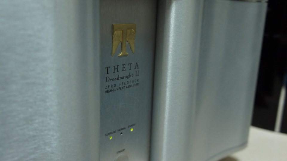

Theta的面版用的鋁很硬
如果看下這張照片,可能會以為面版有傷痕
其實不是,那是手磨到面版的髮絲紋
被磨下來的皮屑
擦一擦就乾淨如新
