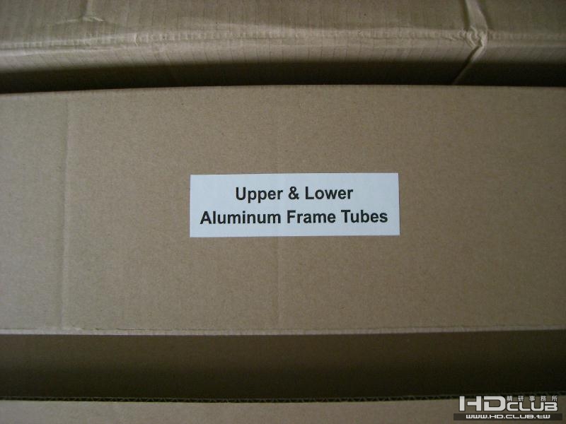

盒子外貼有標示,讚!

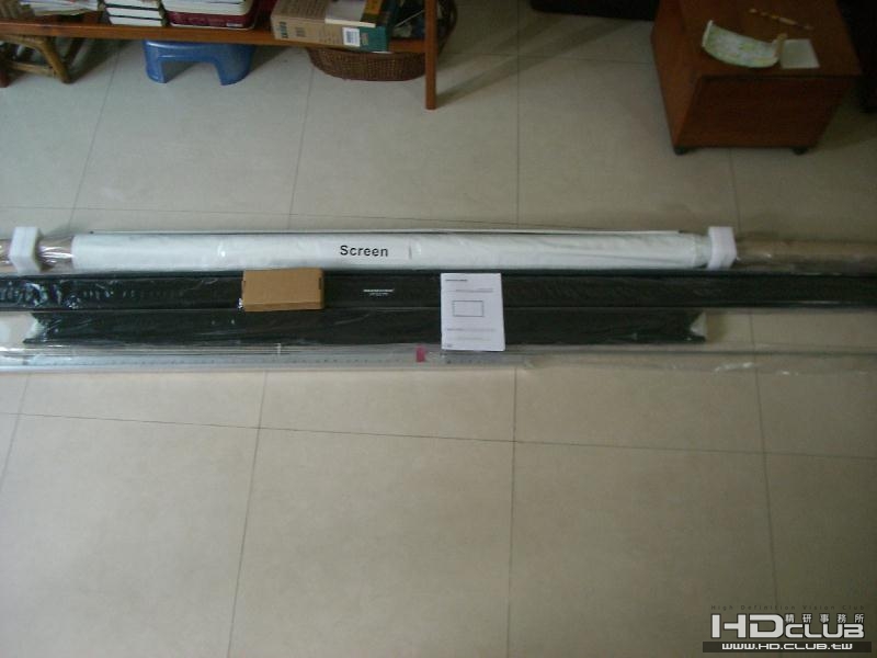

內容物:
 樓主| 發表於 2009-3-24 13:42:04 | 顯示全部樓層

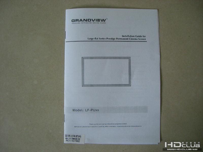

英文說明書。依照國內法規,應該要有中文翻譯才對。
 樓主| 發表於 2009-3-24 13:44:44 | 顯示全部樓層

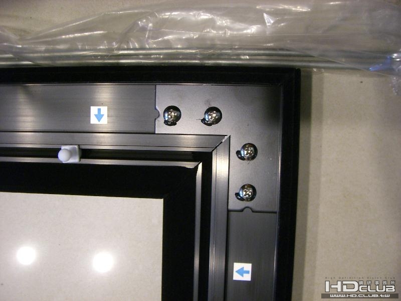

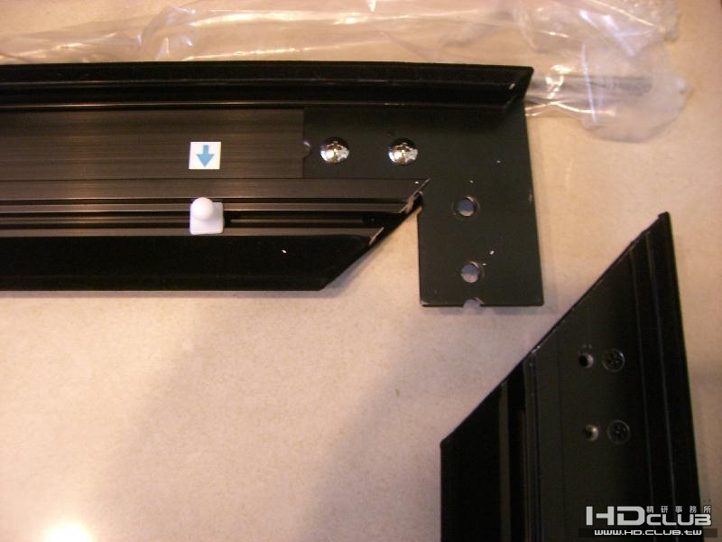

開始組裝。L型鋼片一邊已經鎖在框上。先把卡榫塞入槽中。
 樓主| 發表於 2009-3-24 13:47:54 | 顯示全部樓層

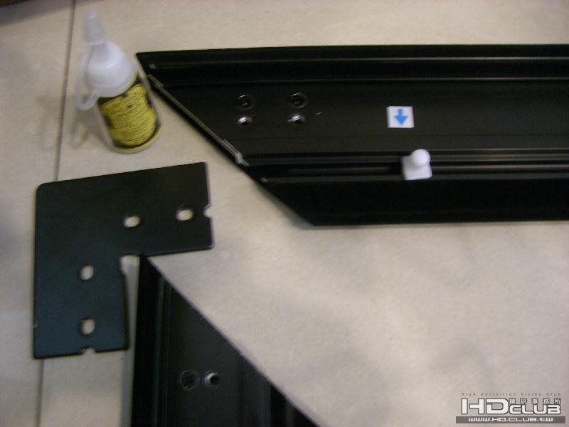

為了一勞永逸,把L型鋼片拆下,框上的螺絲先上膠防止鬆脫,等膠乾了,再把L型鋼片鎖上
 樓主| 發表於 2009-3-24 13:50:49 | 顯示全部樓層
L型鋼片固定後,再上膠。
 樓主| 發表於 2009-3-24 13:52:50 | 顯示全部樓層

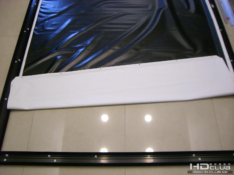

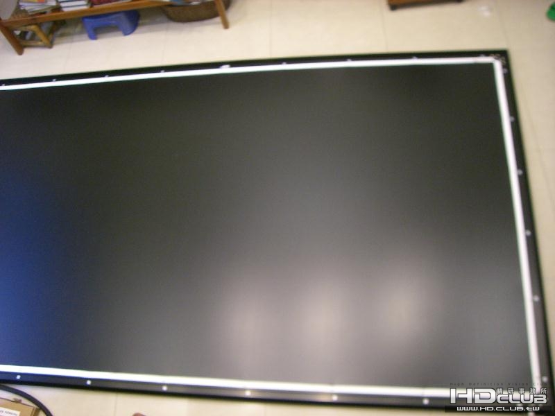

 樓主| 發表於 2009-3-24 13:58:09 | 顯示全部樓層
開始組裝銀幕布,地板要先擦乾淨。
或者把框架高,讓銀幕布維持乾淨。
當然,也可以不管,等裝好後再清潔銀幕布。

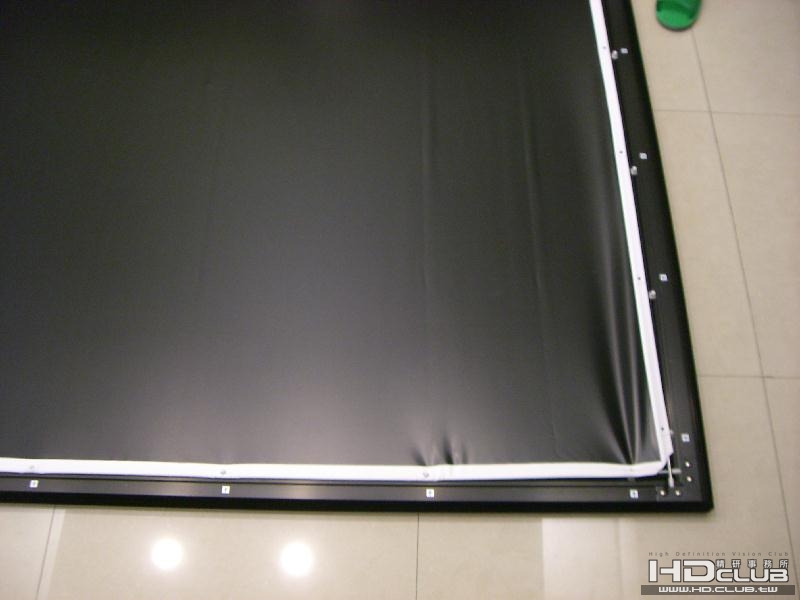

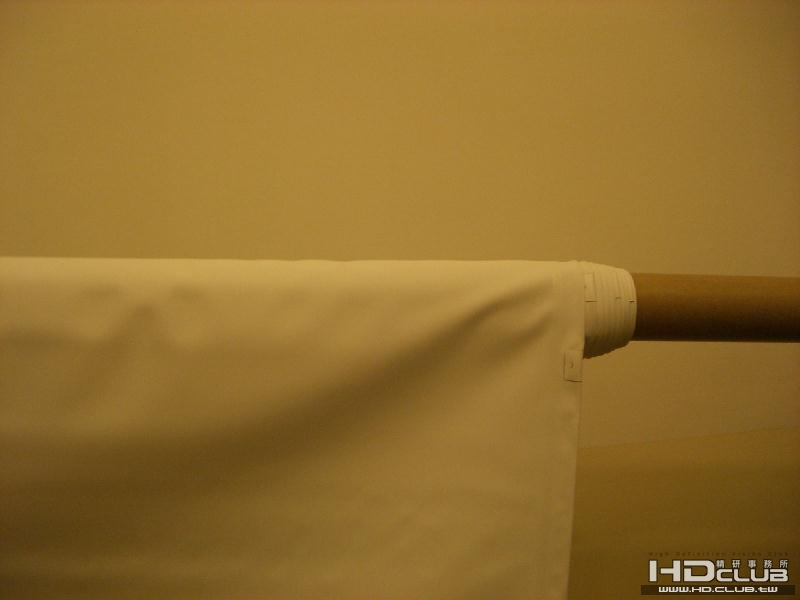

 樓主| 發表於 2009-3-24 14:03:18 | 顯示全部樓層
說明書提到銀幕布固定有方向性。
 樓主| 發表於 2009-3-24 14:10:06 | 顯示全部樓層

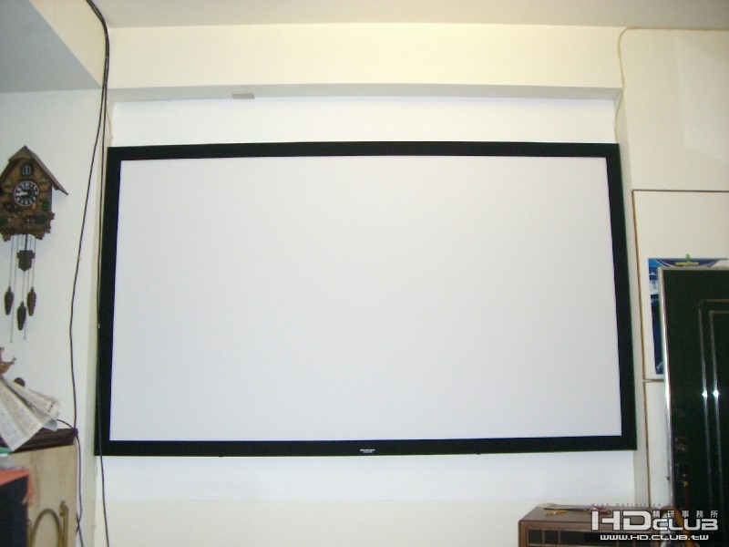

銀幕組裝完成,果然是又大又平。
 樓主| 發表於 2009-3-24 14:13:24 | 顯示全部樓層
掛上去,左邊因為有3條線,銀幕裝不下,先拆2條。裝好後再從後面穿。
當時用熱熔膠固定,很好處理。
 樓主| 發表於 2009-3-24 14:16:05 | 顯示全部樓層

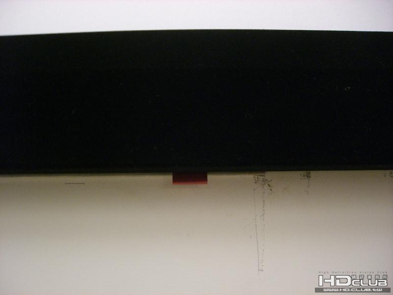

下面的扣架比較難裝,說明書中只有提到固定尺寸的間距,沒有其他尺寸的,也沒有計算公式,只好自己土法煉鋼,上面的裝好後,把銀幕裝上去,試裝下面的扣架,做好記號,把銀幕拿掉,鑽洞安裝。
這回太巧了,懷疑是鑽到鋼筋,鑽了4個洞都一樣,鑽不到塑膠栓的深度,只好改用較短的鋼釘釘,因而跟原先記號有些誤差,還好扣具可以正常使用,另外想說沒有負重,應該沒問題。
提醒一下,前一張照片是已經裝好的。

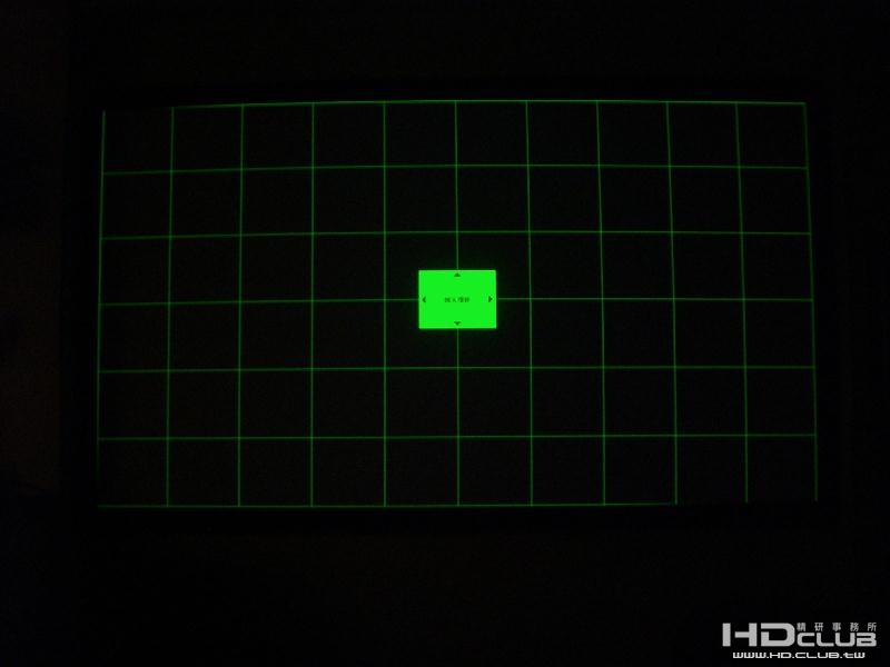

三菱的HC5000可以打出這樣的方格圖,方便定位、調整畫面大小,好用!

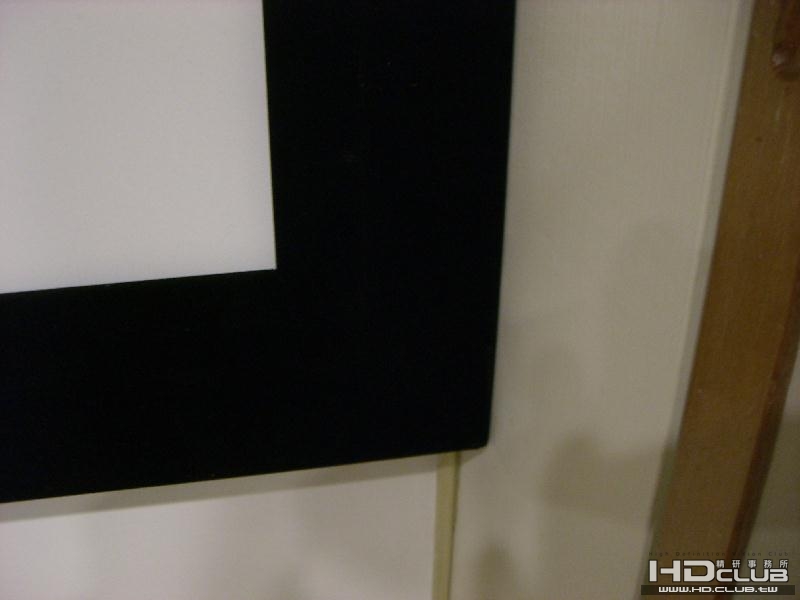

 樓主| 發表於 2009-3-24 14:28:31 | 顯示全部樓層

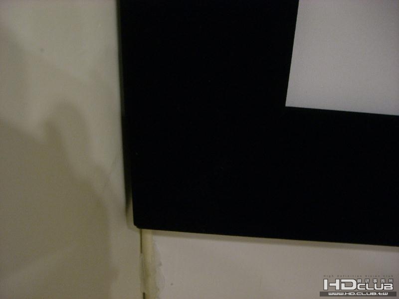

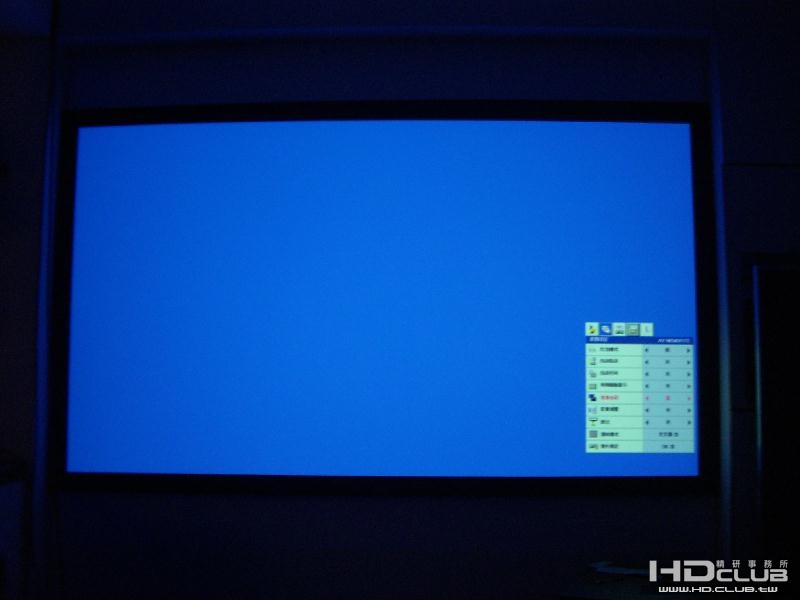

背景改用藍色,可以隱約看到黑框。
左右兩側柱面有反光,上方梁反光比較輕微,原先預計要用黑色絨布處理,但是3/19訂的絨布至今(3/24)尚未收到,想到器材復原後要再搬就軟了,以後有機會再說吧。

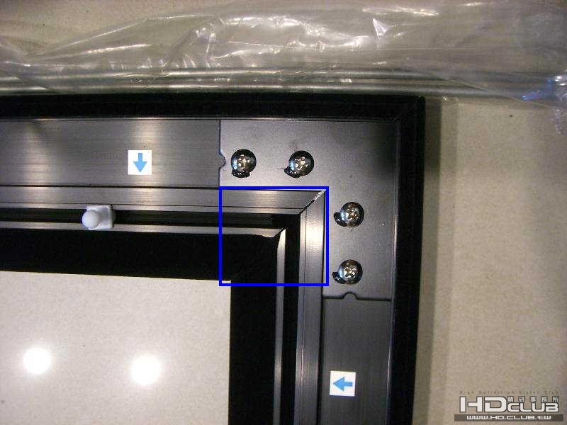

雞蛋裡挑骨頭
目前覺得這個產品大致上OK,除了前面提到的說明書缺中文外,我對於鋁框45度接角誤差稍有不滿,雖然只有小小的一條縫,而且也知道這是因為貼上絨布的關係,正面也看不出有縫隙,但是在強度上,總是有可能比較差一些。木質框如果有這個縫,還能出貨嗎?不過我對金工外行,這標準會不會太嚴苛?

發表於 2009-3-31 07:59:21 | 顯示全部樓層
原帖由 rightway 於 2009-3-24 14:31 發表
目前覺得這個產品大致上OK,除了前面提到的說明書缺中文外,我對於鋁框45度接角誤差稍有不滿,雖然只有小小的一條縫,而且也知道這是因為貼上絨布的關係,正面也看不出有縫隙,但是在強度上,總是有可能比較差一些。木質框如果有這 ...
型號:LF-PU會有這種問題,應該買型號:LF-PP才對,不過已經買了,就只好......
