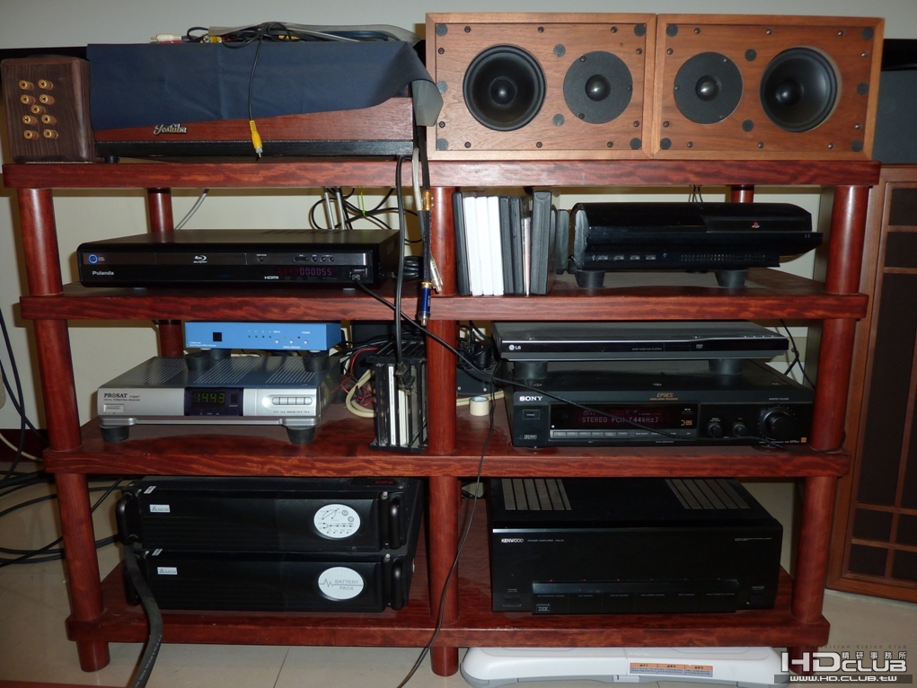

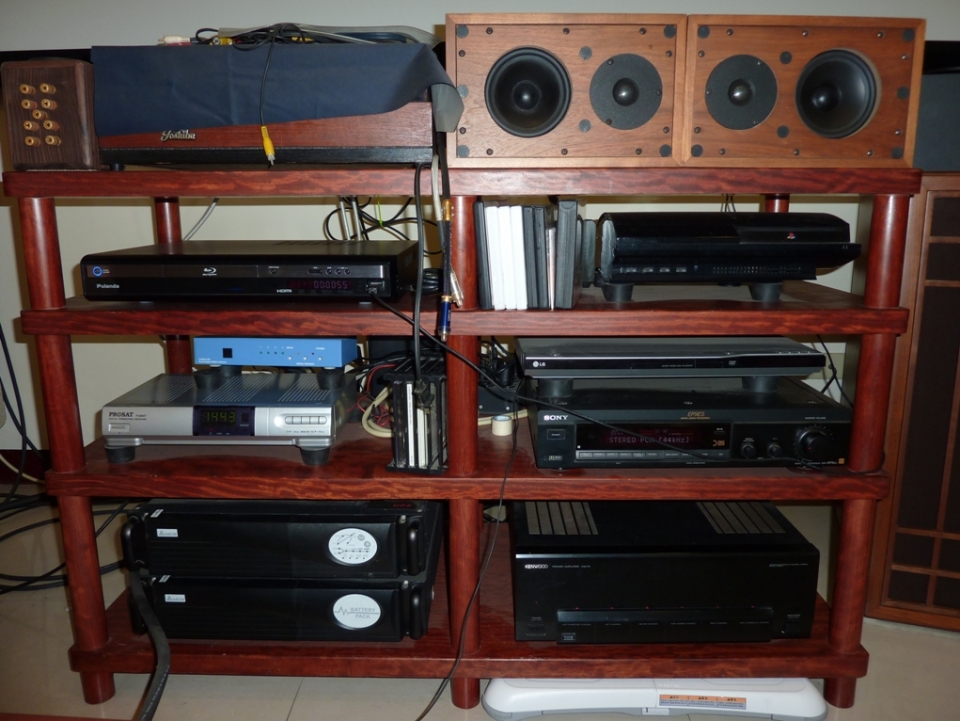

現在的器材和2008.6.22時有些不同,有升級,也有降級。
Pioneer 969 DVD/SACD Player故障,改以Pulanda C-100加外接式硬碟取代。
LG DVD Playe當做備援機。
Denon A1D故障,改用之前Sony EP9ES的AC3解碼器,
擴大機則是Kenwood當年首台THX認證AV環繞擴大機的KM-X1後級(共6聲道)。
為了省掉線材的負擔,省略AV環繞擴大機的前級,缺點是即使聽2聲道時也是6聲道全開。
中央聲道還是HARBETH HL-P3,之前用A1D的中聲道推2支並聯的喇叭,
現在則善用Sony EP9ES中聲道的2個輸出,連上KM-X1原本給重低音的聲道來推,
也就是2支喇叭用了2聲道來推,推力更足。
我的老木耳是聽不出有太大差異,但是我那愛唱歌的大兒子說是更勝從前。
新增(中古)台達電2KW的UPS,供應播放機、解碼器之電源。
新增(中古)HDMI四進二出分配器。
