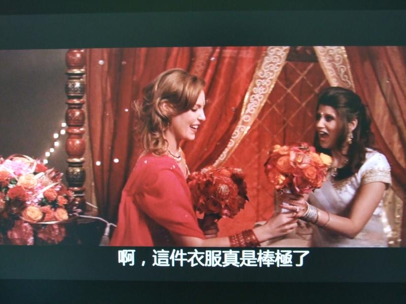

發表於 2008-5-26 16:28:08 | 顯示全部樓層
中文字幕可以用"微軟雅黑體"
長的像微軟正黑體
目前找到可以改變字型的其中一種字型
GOO歌搜尋一下就有了。
另外這軟體也可做 AVCHD 碟,DVD 片存 720p, 1080p

發表於 2008-5-27 13:22:54 | 顯示全部樓層
適用繁體中文,
我做了好幾片了
不過字和字之間比一般的字擠了一點
發表於 2008-5-27 15:55:01 | 顯示全部樓層
davidje 大大,
方便貼張圖讓大家知道 "擠" 的程度嗎?
謝謝大大囉 ~
發表於 2008-5-27 20:09:49 | 顯示全部樓層
回復 #12 commissioner 的帖子
我也是成功了
確實比之前的字體好看多了
我以也發現 排版會很擠
特別是 有加粗
因為我的電腦不能截圖
我只能說 擠的程度
就跟精研上的PO文的排版一樣
發表於 2008-6-1 21:03:36 | 顯示全部樓層
請問一下我在之前在思路抓的也可以轉成BDMV嗎?
[ 本帖最後由 0988053321 於 2008-6-2 01:08 編輯 ]

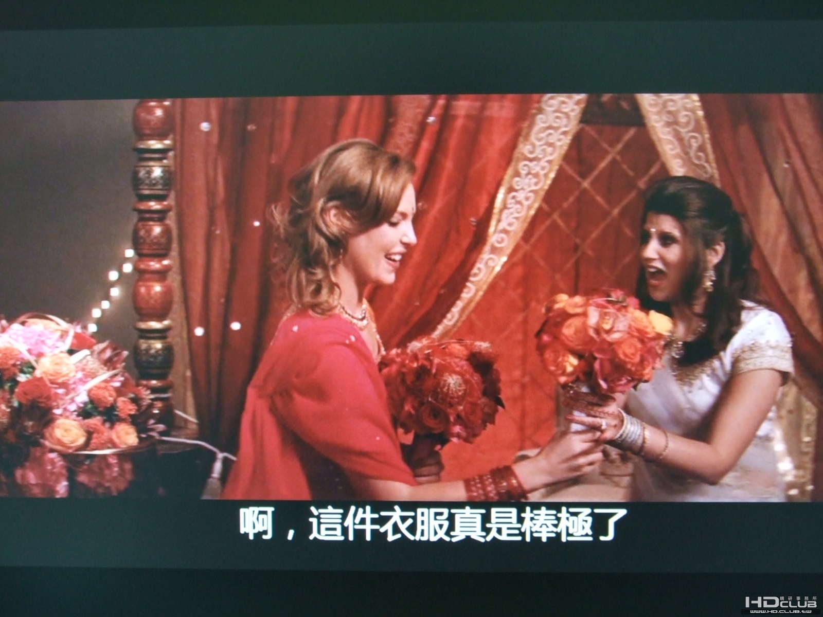

發表於 2008-6-6 00:27:46 | 顯示全部樓層
這麼晚才來放圖,真不好意思 @@
雅黑體字型效果
雅黑體字型效果
