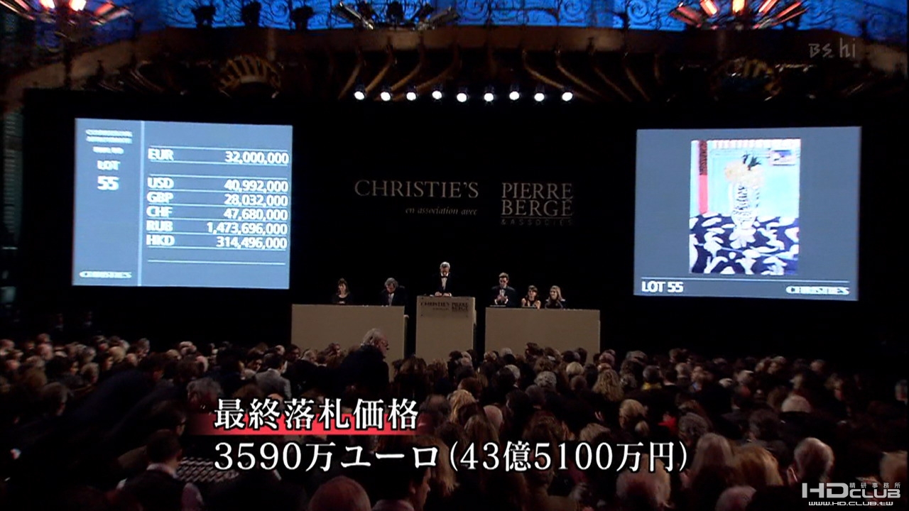

「立金花、藍地毯和玫瑰」
2009年2月23日至25日在法國巴黎大王宮舉辦的聖羅蘭-貝爾熱藝術藏品大拍賣,係由佳士得拍賣行(Christie’s)經辦。
佳士得為聖羅蘭收藏舉辦的巴黎專拍,不僅創下史上私人收藏專拍成交金額新高紀錄,
拍價最高的是野獸派大師亨利.馬蒂斯作品,「立金花、藍地毯和玫瑰」
金額高達3590.5萬歐元(16.87億新台幣),創馬蒂斯作品最高價紀錄,更創下史上私人收藏專拍成交金額新高紀錄
與聖羅蘭共同生活了50年的彼埃爾·貝爾熱在宣布將全部收藏品,包括家具、器皿、擺飾都賣光時表示“毫無遺憾”。
幾十年來一直是密特朗的鐵桿支持者,1958年與聖羅蘭相遇,二人遂成五十年知交。
貝爾熱60歲時,聖羅蘭說:“我倆的故事有三個基礎:生活、創作和收藏。”“我們是雙頭鷹”。
