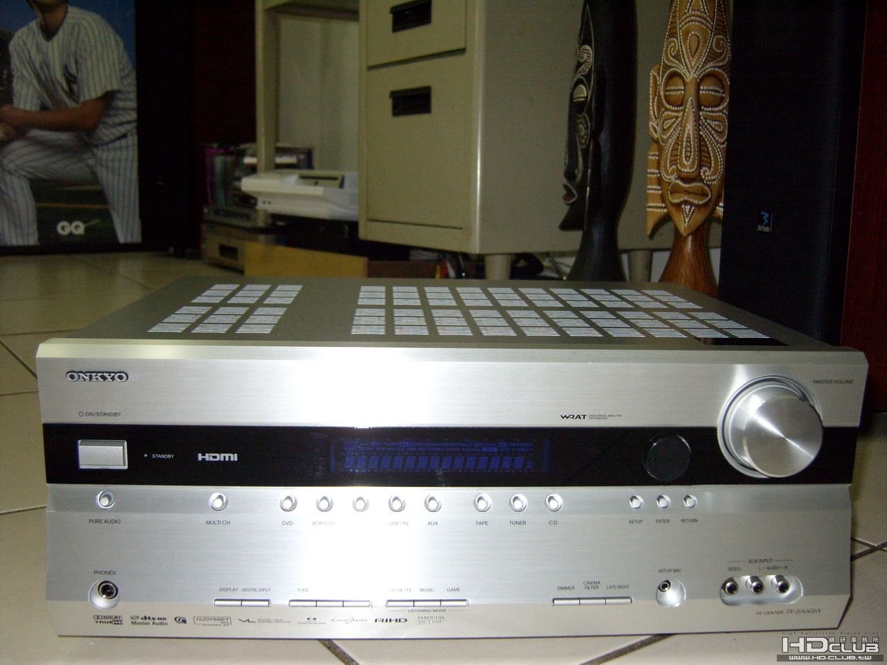

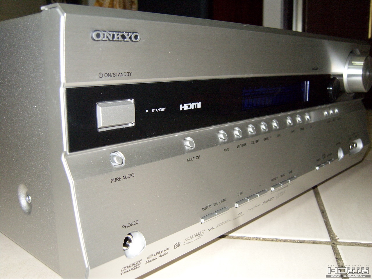

那我是窮窮鬼~~小弟SA606配ps3~~
電視還只是用37的國產液晶而已呢~~
附上2張剛報到時的定裝照
