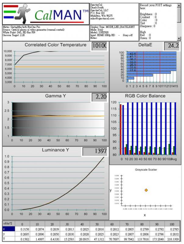

這次的量測環境並不好,所以易受影響的數據,像是對比僅供參考。
首先我先切到預設的標準模式,進行肉眼基本校正的檢查,以確定播放器跟電視間搭配的設定是正確的,尤其是亮度控制跟對比控制兩項,務必讓測試圖案可以明確的顯示16-235的部份而不致浮黑或爆亮。
接著看彩度跟色相的部份,發現標準模式下彩度已經先加了10個刻度,這是SONY慣用的手法,會在高色溫下加彩度,以補足高色溫底下膚色看起來很詭異的情況。
然後我大致上量一下背光的最大跟最小輝度,最大時約在455cd/m^2,而最小時是146 cd/m^2,基本上算是偏亮的設定,如果在暗房裏看,即使最暗也是太亮。切成低色溫時,輝度應該會降低到合適的範圍。因為是在比較明亮的環境觀賞,所以我大致上把背光設定在2,輝度約200cd/m^2下進行評測。
接下來把所有跟色彩相關的動態功能全部關掉,這類的功能通常會刻意強化畫面某些區段,例如變動暗部跟亮部,S型的GAMMA等,有些人喜歡這些功能,但以精準重現影像的角度來說都是沒意義的,所以通通關掉。後面會針對這些功能做進一步的介紹。
接下來看一下初步的量測結果。

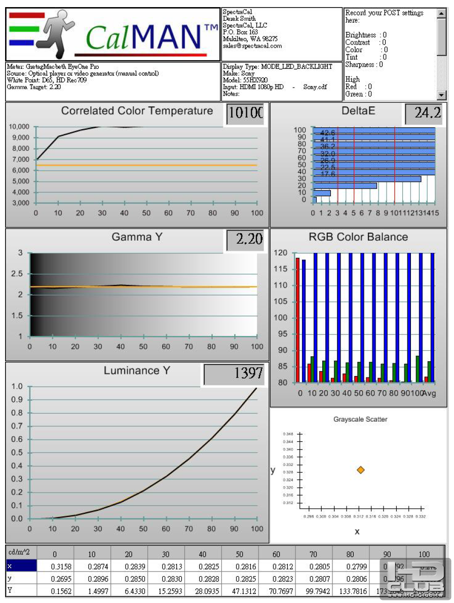

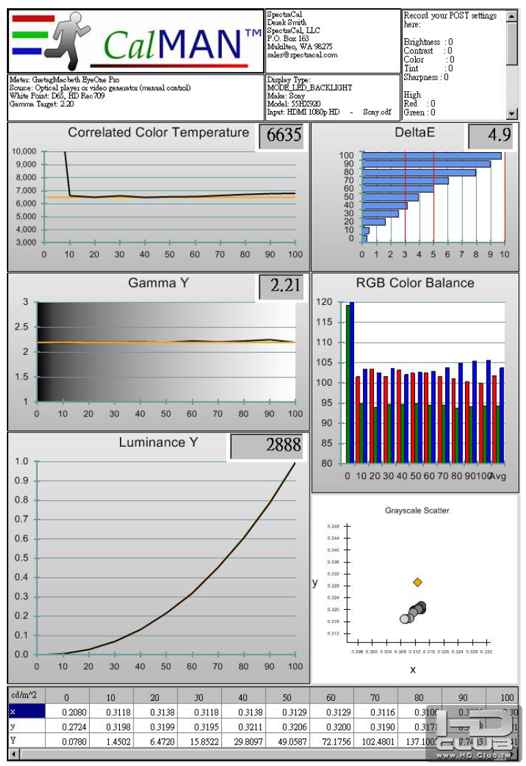

我們看一下色溫的表現,在標準模式下的預設色溫是標準,我們可以從結果看出已經破了Calman的表,高達10000K以上。這並不符合影像重現標準的D65,色溫偏高,這也就是SONY為什麼要在彩度加10刻度的主要原因。Gamma則是非常的精準平坦的落在2.2附近,相當的好。接下來我切到其它檔位,用肉眼判斷何者比較接近D65,最後選定"暖色2"來當作下一次量測的基準。

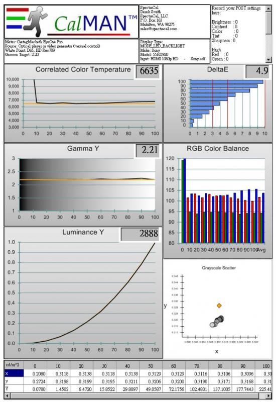

量完後相當接近D65,僅100K的差距而已,算是非常的小。Calman的做圖刻度比其它量測軟體小,所以差距在圖面上看起來會覺得很大,其實已經非常小了。以工廠預設計的水準來說,這樣已經是當中的佼佼者了,此外Sony還有提供色溫的調整功能,如果在意這一點,還可以找儀器來微調至滿意。

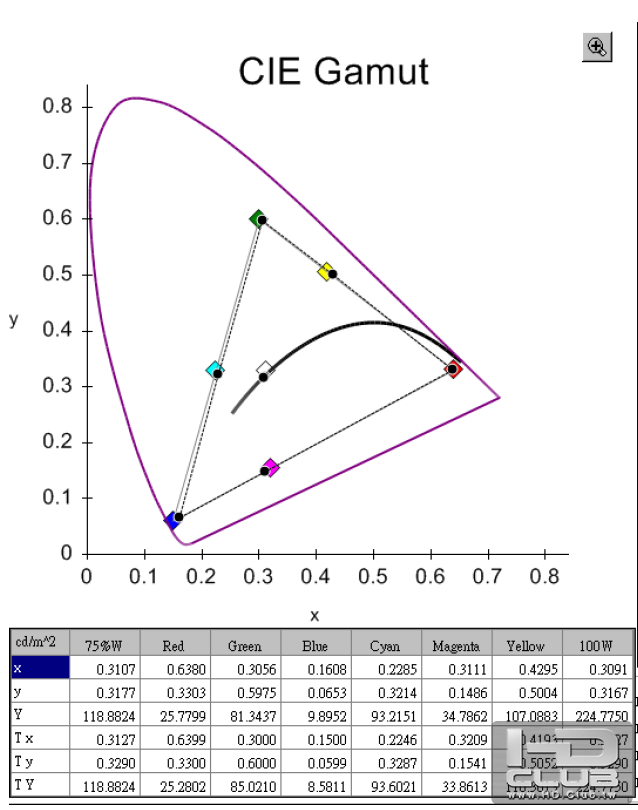

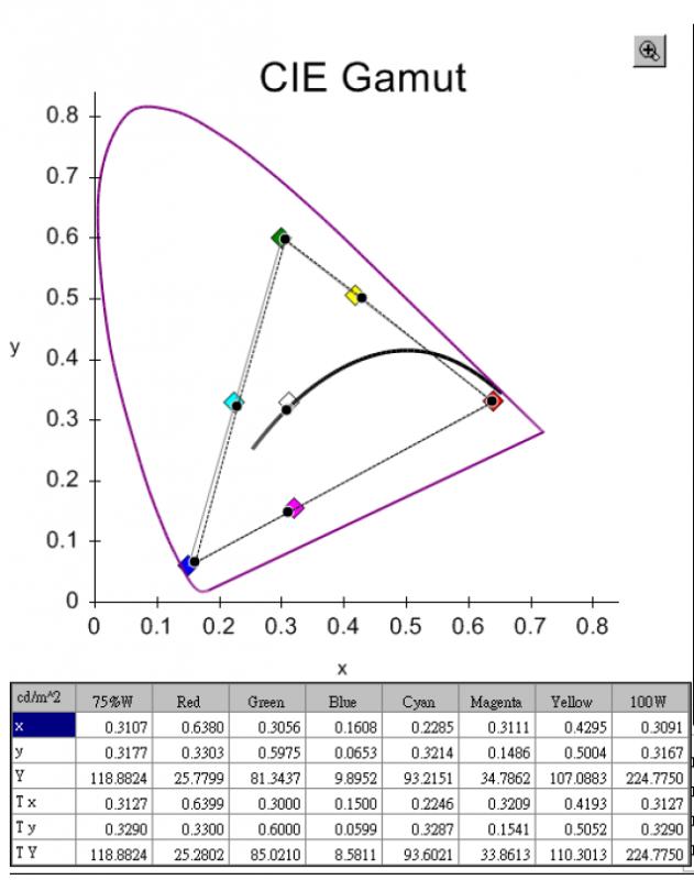

gamma還是平坦的維持在2.2附近,結果相當良好。但色彩不光是灰階而已,還需要量色域的表現才行,下面是量測結果。
色域有一點點偏差,還是相當小這可能是因為面板誤差造成的,副色也乖乖地當在對面的邊上。
目前為此,對於影像重現標準的愛好者,算是可以滿足了。

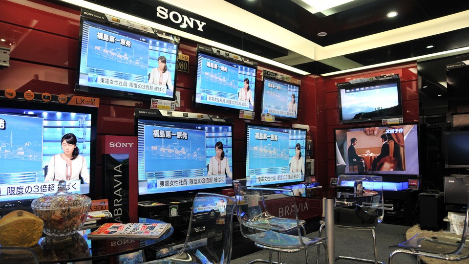

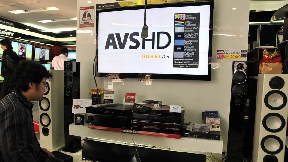

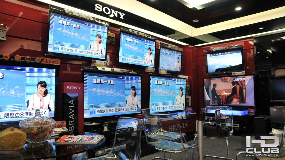

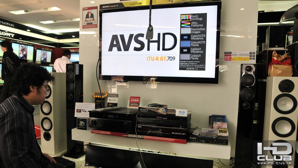

真平兄:測試地點看起來好像是台北.中華路的"DEMO" ?
發表於 2011-5-8 23:04:04 | 顯示全部樓層
SPMC 發表於 2011-5-8 11:50
原本是打算帶回來精研總部好好測試一番的,不過畢竟電視體積一般搬運並不是很方便,所以就不搬電視而是把人搬到現場了!!
未了避免廣告嫌疑所以文章中都不提到提供的廠家資訊。
不過SPMC的眼睛也太尖銳了吧!!!!
只貼這兩張照片你都看得出來。
發表於 2011-5-9 19:39:35 | 顯示全部樓層
不過SPMC的眼睛也太尖銳了吧!!!!
只貼這兩張照片你都看得出來。
west 發表於 2011-5-8 23:04
西楓老大:: 猜中有獎品嗎? ....................
發表於 2011-5-30 20:06:26 | 顯示全部樓層
那家店也擺很多Monitor Audio的叭
所以應該很好認吧...科科
