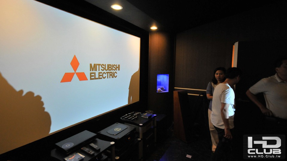

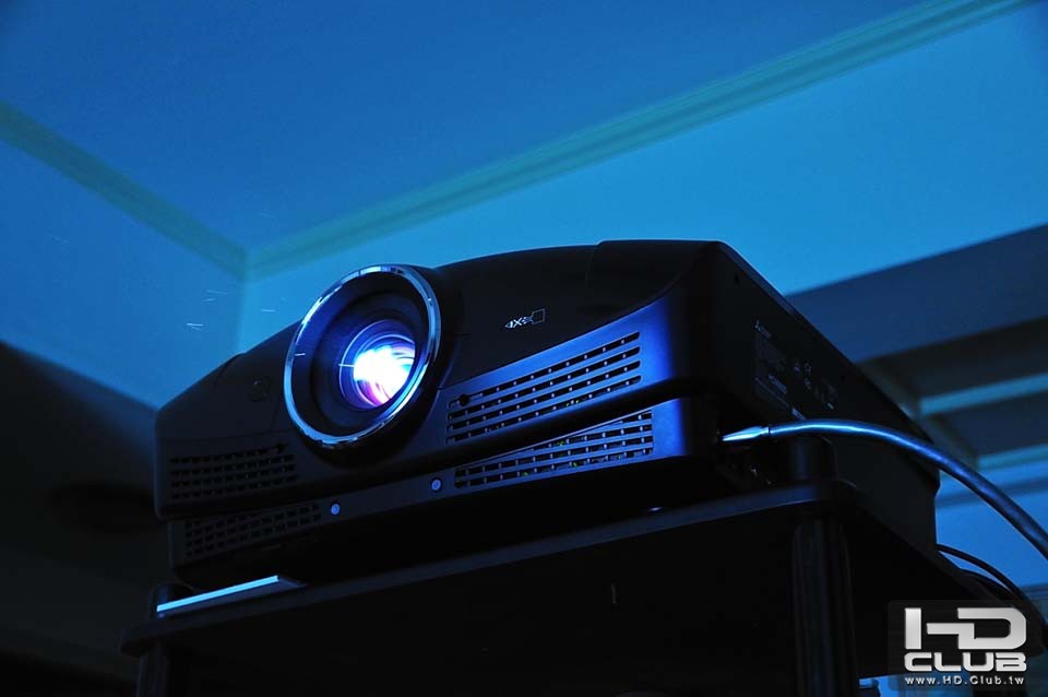

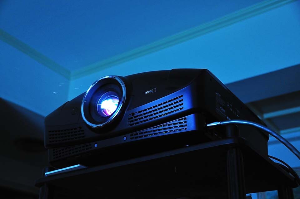

MITSUBISHI最上位3D PJ  LVP-HC9000D讓大家先聞香一下。
流線的機身 , 大顆又通透的鏡頭 , 果然是旗艦級的風範

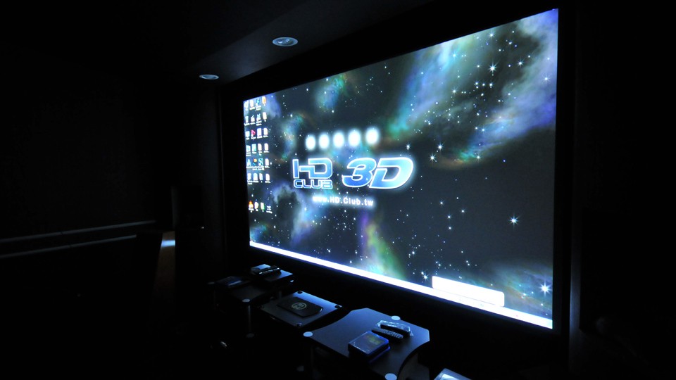

由於在Fred兄家裡,某些因素使的3D畫面無法順利觀看,於是今天(5/6)下午,又跑了趟精研視聽室,趁體驗會前,先睹HC-9000的3D表現,不過此機的3D畫面,說實在並沒讓我有太大的驚艷,主要原因有兩個,第一是精研視聽室的銀幕為130吋,增溢為1.0 Gain,所以3D畫面看起來實在不是很亮,對於我在家裡用JVC D-LA X3看習慣的110吋畫面而言(同為1.0Gain),有點適應不良,而且此機感覺上Corsstalk的狀況還比X3出現的頻率來的明顯,在觀看【貓頭鷹守護者】這片,只要字幕跑進2.35:1的畫面中,字幕就蠻容易出串影,雖然HC-9000跟SONY VW90ES一樣可以調整快門眼鏡的亮度來增加畫面觀看的亮度感或降低亮度來減少串影的產生,但現場經由Fred兄的測試,發現真的是兩難,就這方面來看,目前HC-9000若要減輕這兩個問題,銀幕勢必選擇要謹慎,若要打超過110吋,增溢值至少要有1.5Gain恐怕較保險。
至於其他3D的畫面表現,也算是具有一定的水準.至少立體感層次跟景深都能讓人安心觀看,眼睛也不會有太大負擔,基本上他的3D表現雖沒有非常好,但有可能是銀幕匹配的問題,但若在銀幕上的尺寸或增溢上作了變更或許會讓我有不同的評價,也說不一定。

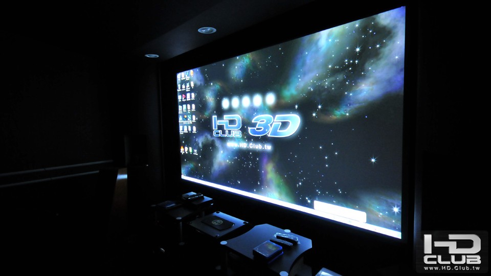

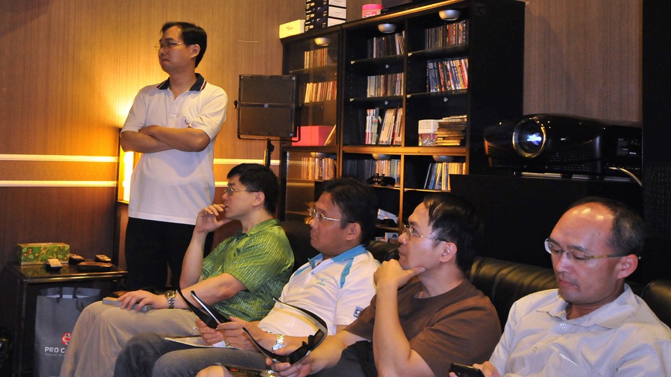

 樓主| 發表於 2011-5-7 01:16:32 | 顯示全部樓層

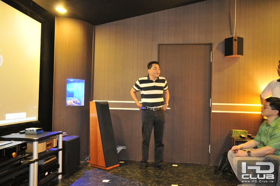

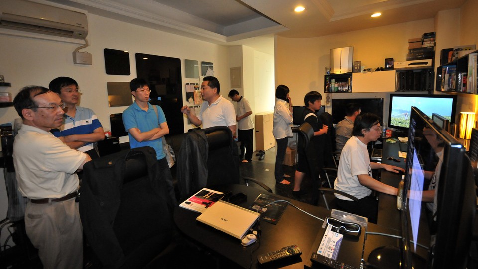

三菱LVP-HC9000D / HC4000投影機第一場體驗會現場直擊
第一場體驗會開始前來張大合照
代理商摩多摩公司業務協理馮先生特地向大家介紹這兩款三菱家庭劇院投影機
今天首場體驗會相當的成功 , 感謝三菱電機台灣總代理摩多摩公司熱情出借兩台目前市場上最新款的full HD PJ。
看到與會的同好看得那麼投入 , 小弟心裡甚感欣慰 , 也感謝幫忙小弟的sam兄 , 與下午先來嚐鮮的Abby兄提供我不少調整技巧 , 最終能讓大家欣賞到非常優秀的成像品質

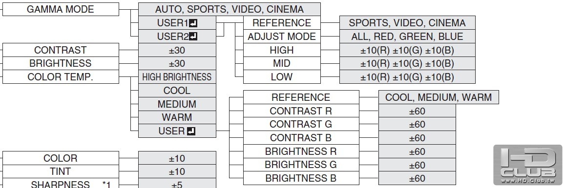

發表於 2011-5-7 09:28:59 | 顯示全部樓層

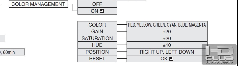

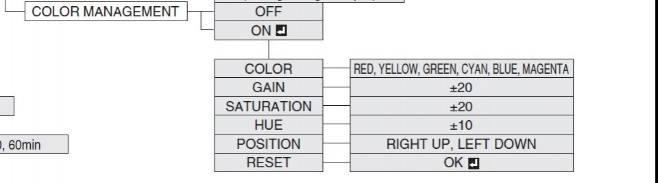

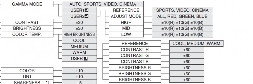

回覆 32# yesgood
HC4000 參考說明書資料的話,有COLOR MANAGEMENT,可以進行6色色域座標微調。
色溫的可調範圍較大些;GAMMA是三階式調整,可RGB分開調。

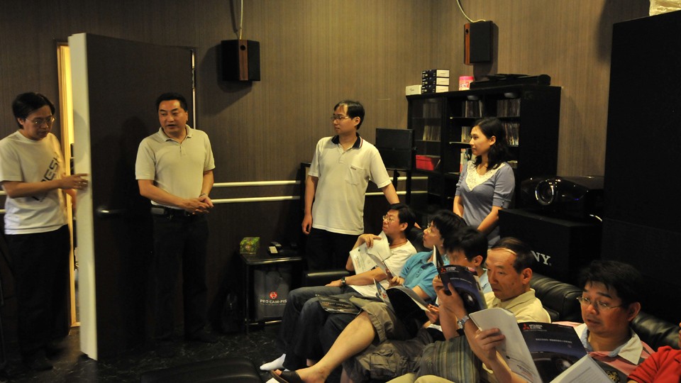

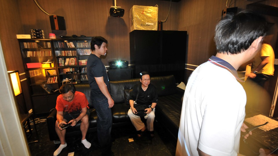

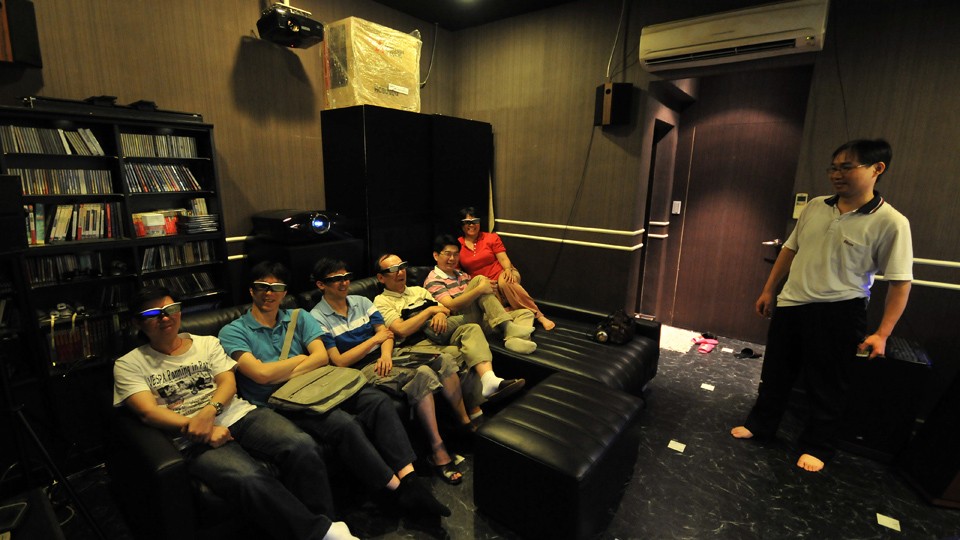

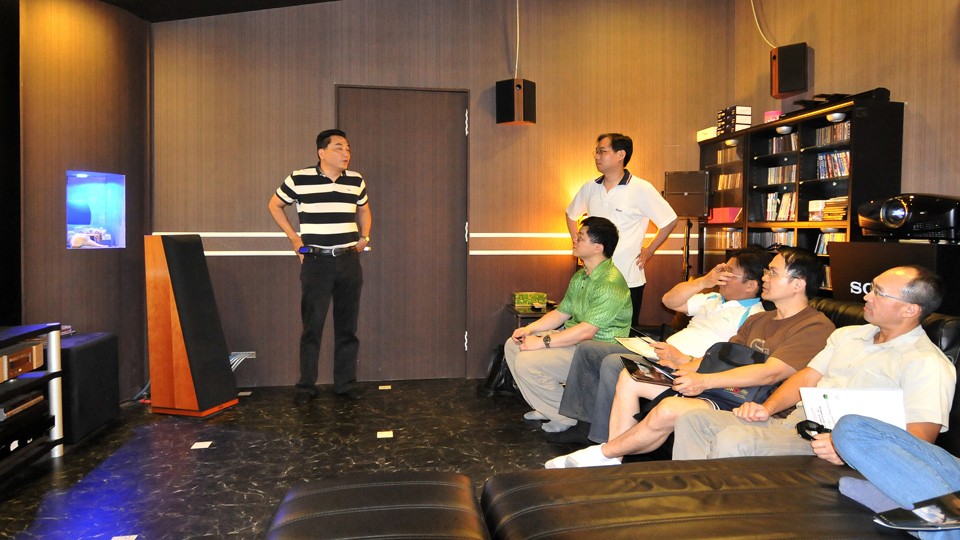

 樓主| 發表於 2011-5-7 21:58:44 | 顯示全部樓層
本文章最後由 Fred 於 2011-5-8 17:36 編輯

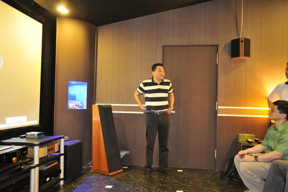

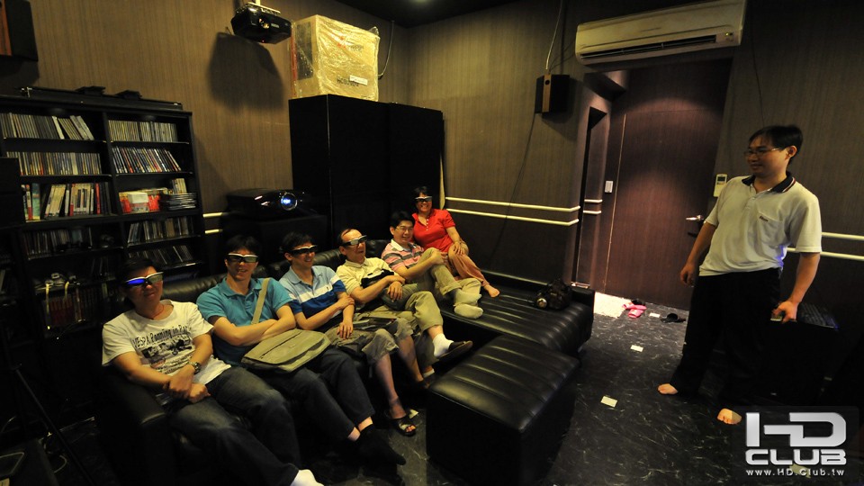

第二場次與第三場次現場直擊
摩多摩公司的馮協理一邊解說這兩款投影機的特點 , 與會的同好一邊看著廠商提供的型錄
3D部份以HTPC和松下BDT-300播放機做為播放平台
中場休息時間 , 大家閒話家常

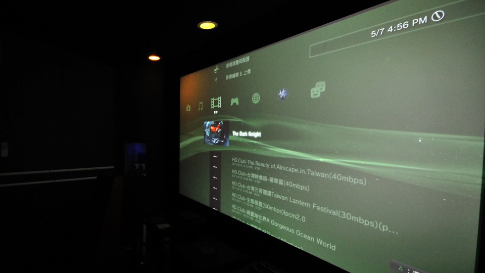

體驗會2D部份以PS3/ 爆米花C200做為播放平台
會後大合照 , 精研此次的MITSUBISHI HOME THEATER PROJECTOR體驗會圓滿成功

不過還是要先提出一點,LVP-HC9000D 在我的環境中投影130吋增益1.0的布幕上,觀賞3D時的整體表現會比較吃虧一點的。
這樣的印象跟當初看Sony VW90的表現很類似,這也是我非常困擾的問題,總不能為了看2D與3D而準備兩套布幕吧?

回覆 33# len1978
   OK 所以是可以做六色管獨立調整!雖然看起來HC4000是不用動到六色管就非常漂亮了,但隨著燈泡時間,有可以做修正當然更完美,這樣到燈泡掛掉前都能盡量完美工作....
順便請問HC4000有多組調整記憶功能嗎?真是不好意思...有點貪心
