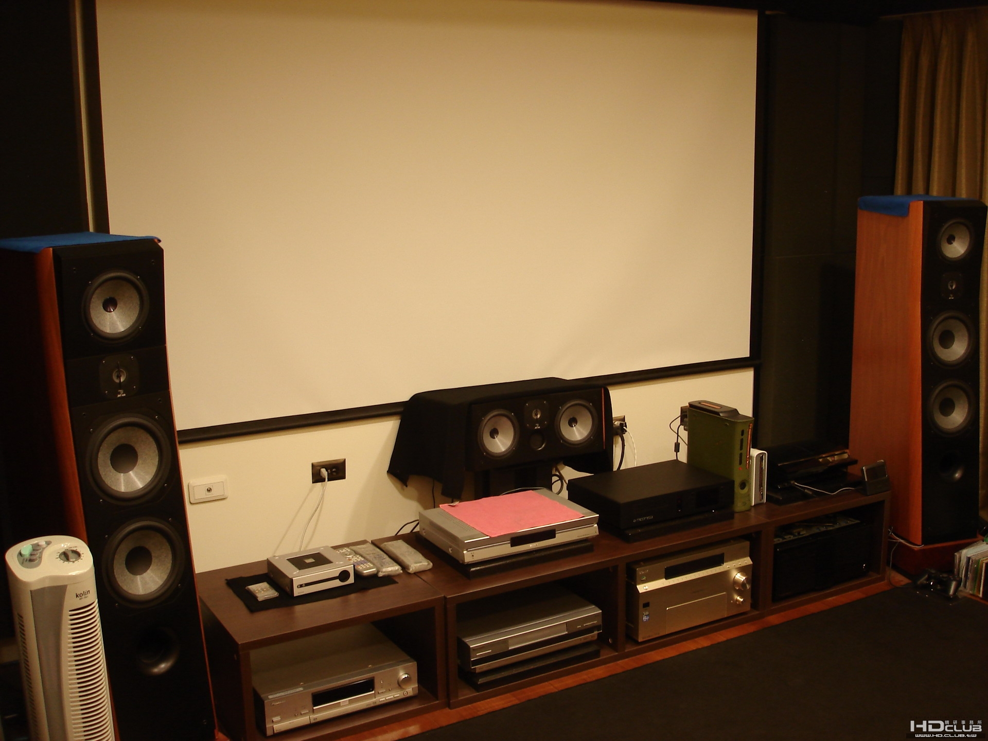

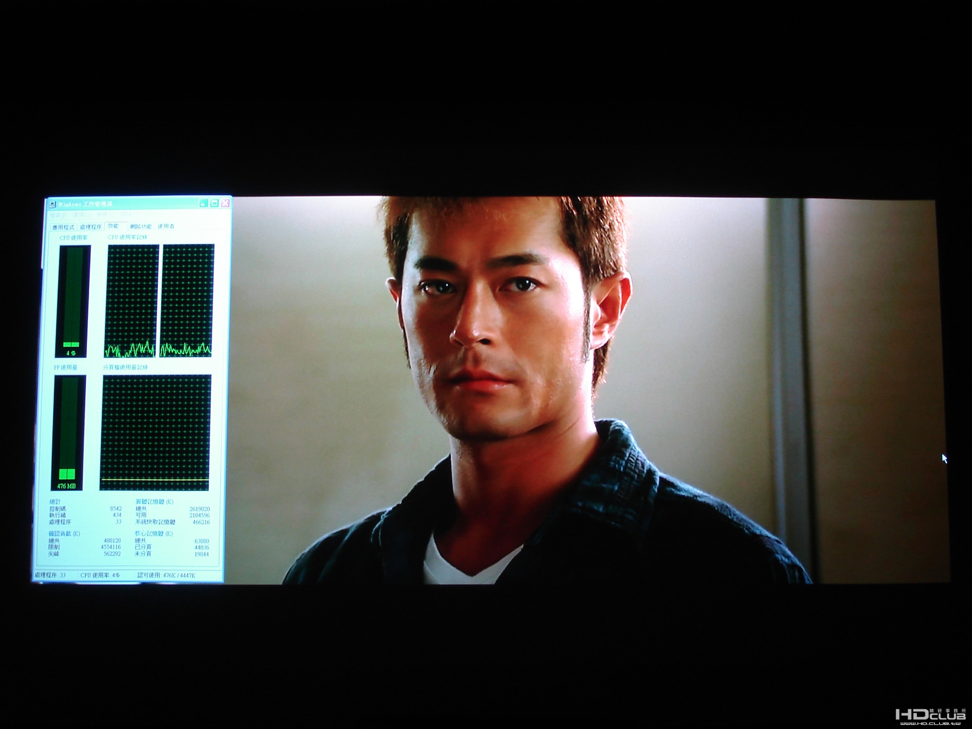

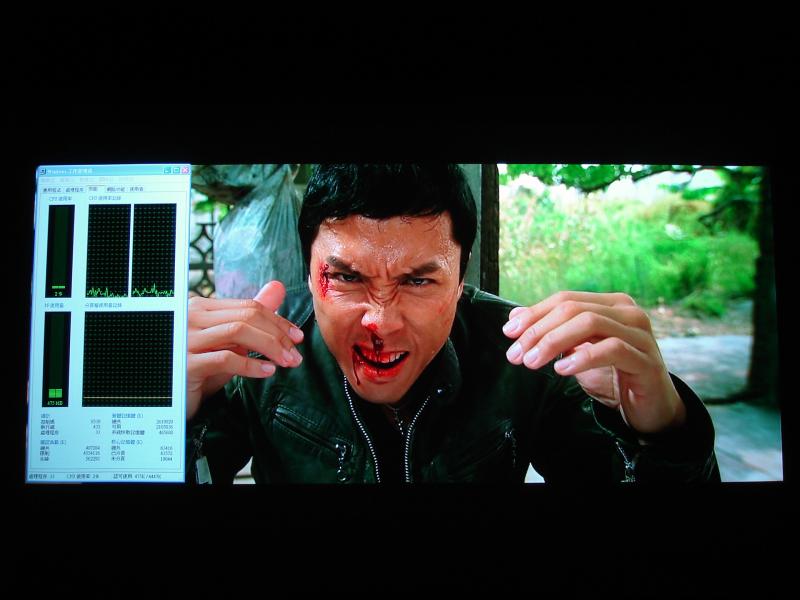

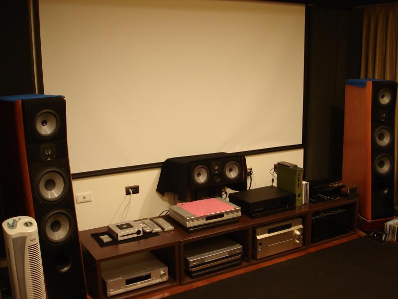

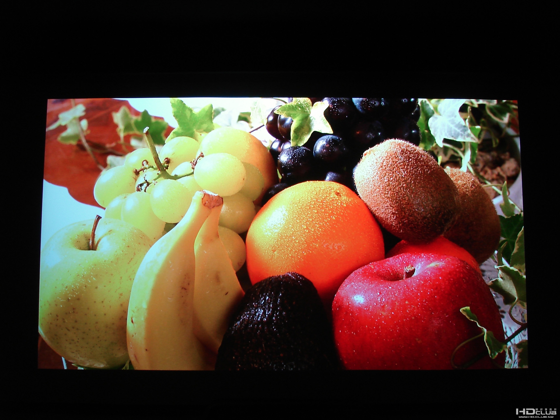

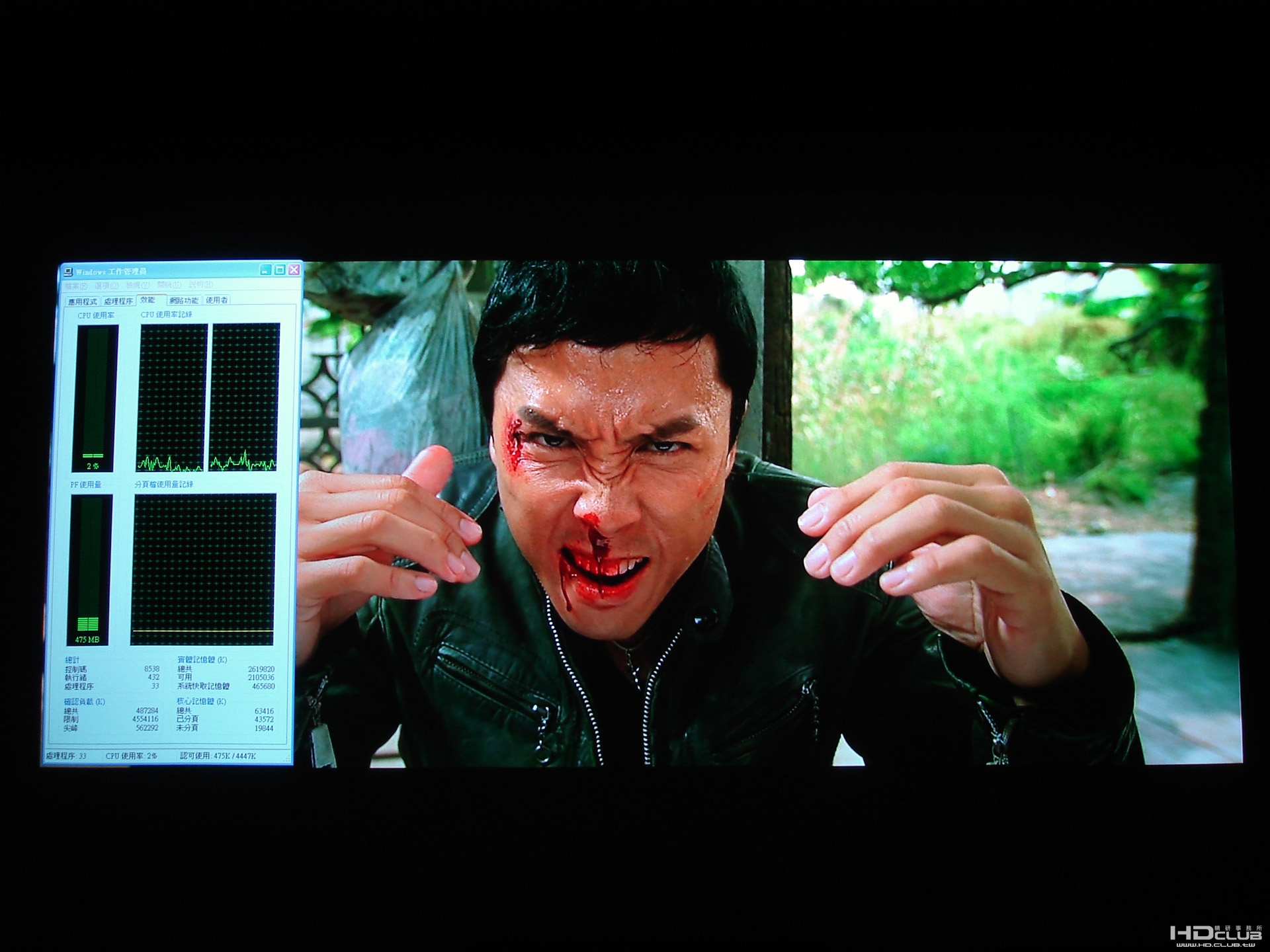

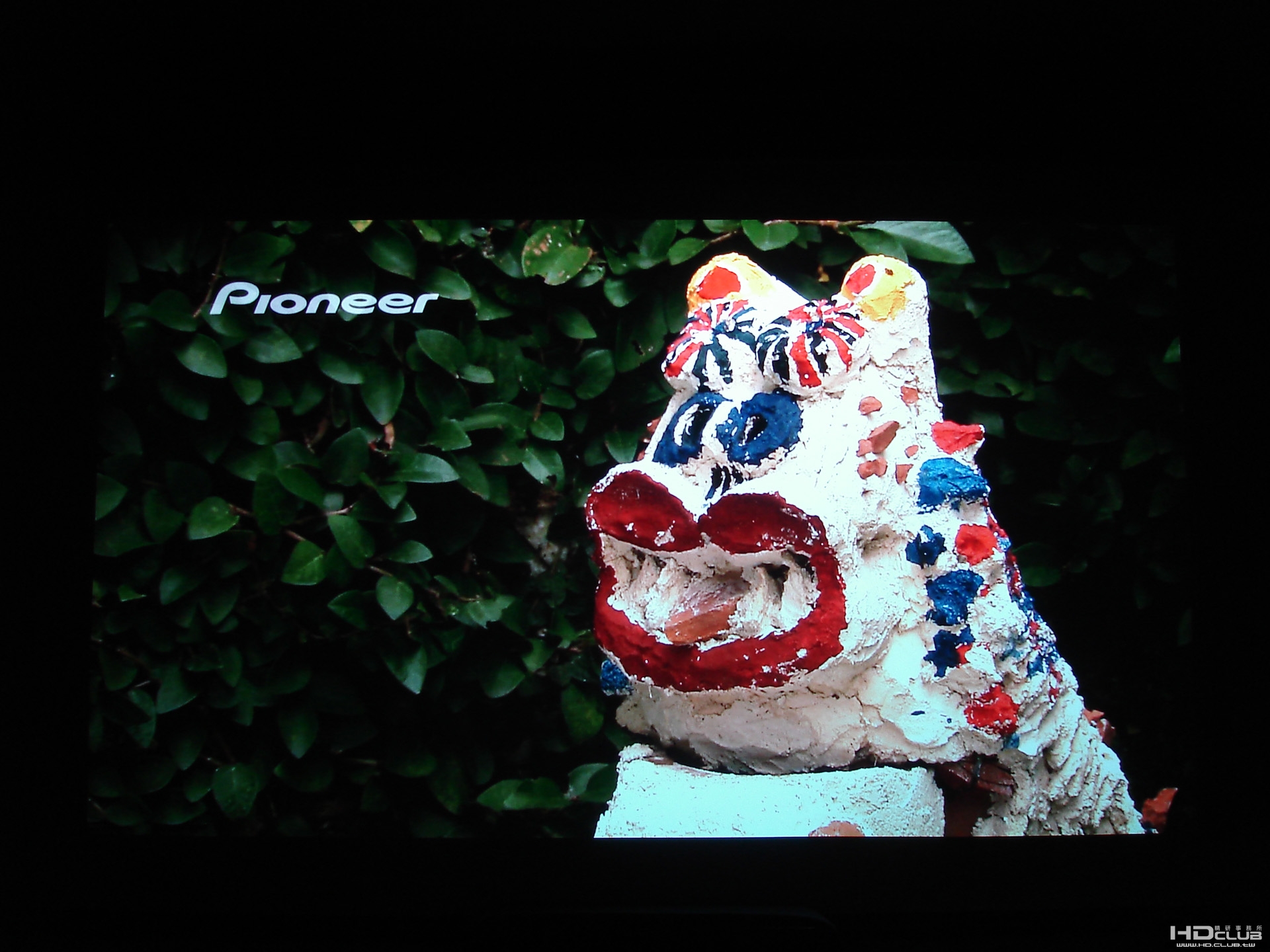

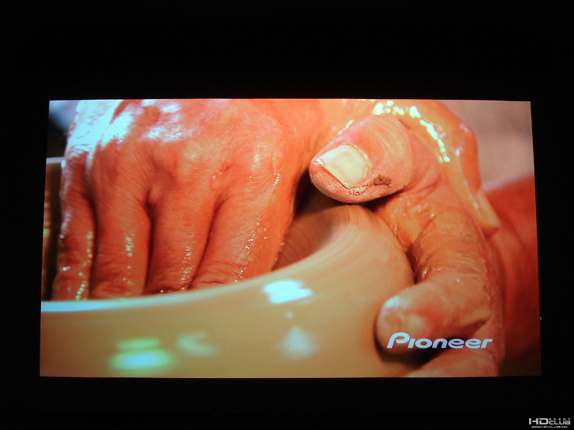

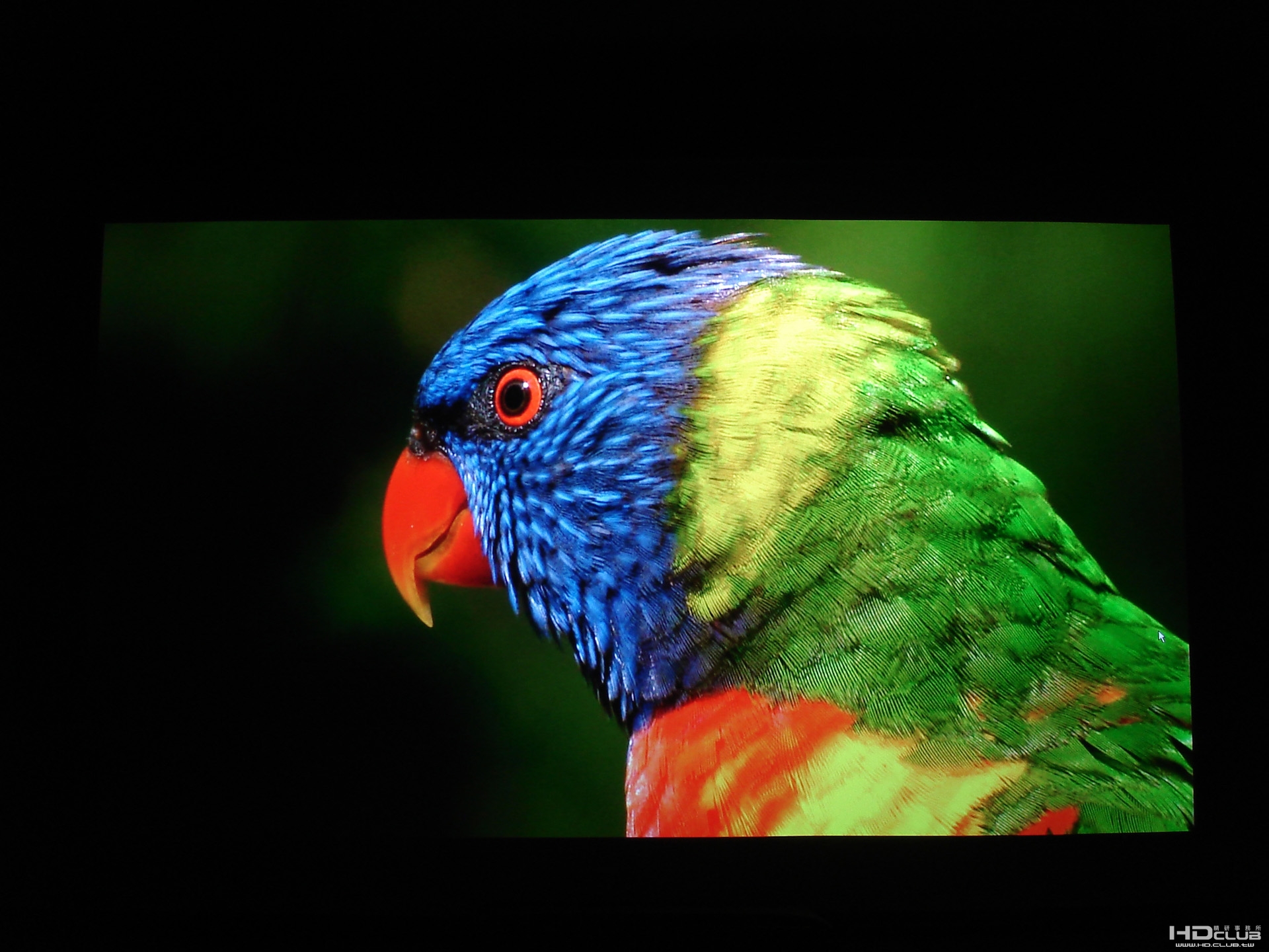

HTPC用了這幾天的感覺很不錯也很方便~
這台在夜深人靜時欣賞影片....表現的相當安靜~
看來賣了PIONEER DV-S969AVi換HTPC是個正確的選擇~
因為DVD再怎麼升頻也無法和FULL HD相比~
訊源 : JimmyLu HTPC
投影機 : OPTOMA HD80
投影尺寸 : 106吋席白沒打滿.....應該有90吋
相機 : SONY DSC-W5+腳架 (2592x1944直接縮小成1920x1440)
傻瓜相機能力有限......實際畫面更為優異~
以下分享一些實拍圖片
更多照片連結
http://www.slide.com/r/YCNces8o2z_gNGfv3dqlutuQ1dQR5hiC
^_^
接下頁
[ 本帖最後由 jimmylu 於 2008-5-25 16:36 編輯 ]

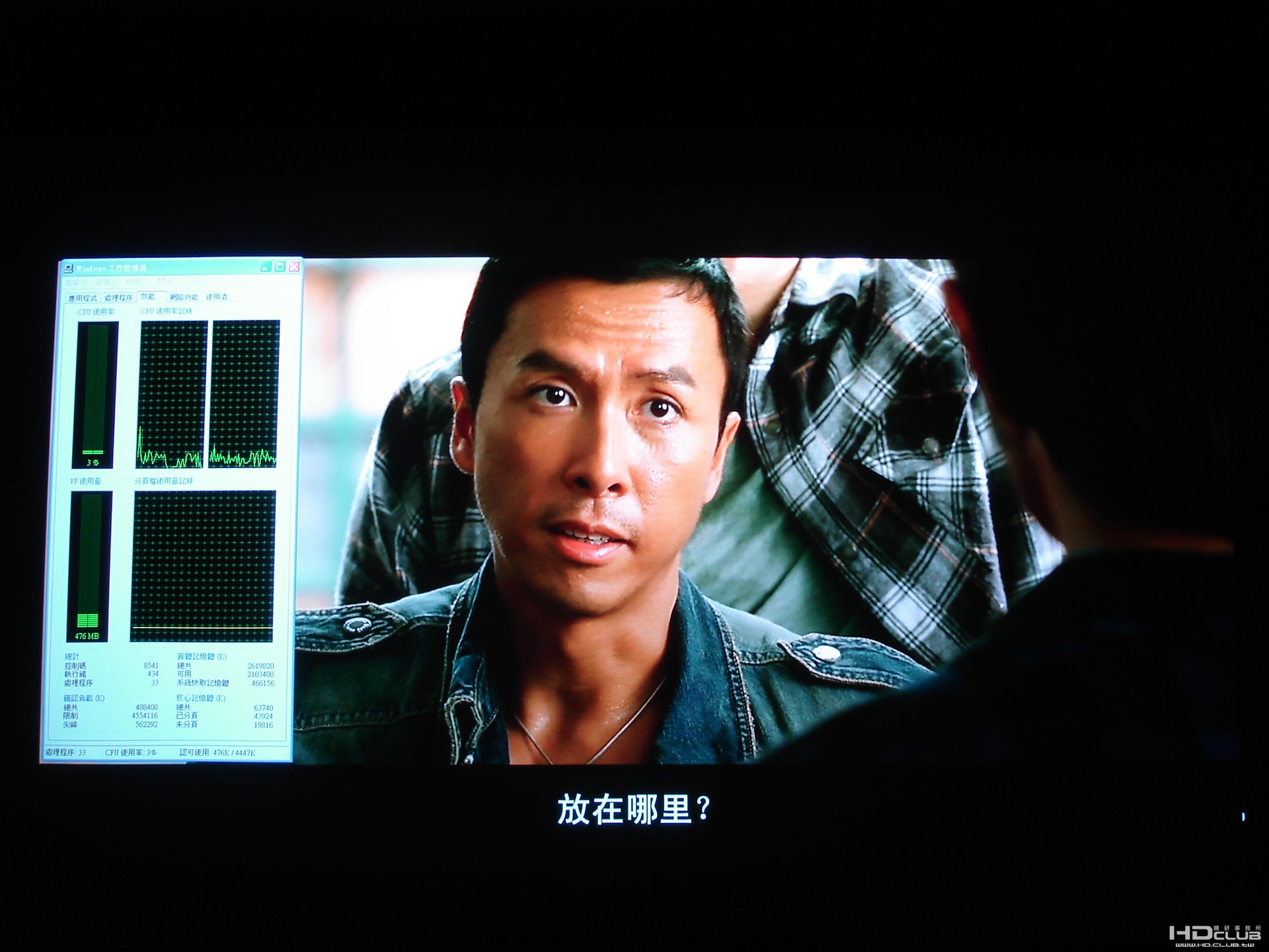

 樓主| 發表於 2008-5-24 20:13:13 | 顯示全部樓層
^_^
更多照片連結
^_^
