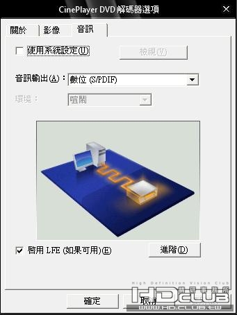

抱歉.小弟有一件事想請教大家.目前HTPC已經ok了.影像輸出ok.
但是聲音有一點問題.我是用光纖輸出接到擴大機讓擴大機解碼.
kmplay撥放時是顯示DTS5.1或杜比5.1但是擴大機收到的都是PCM2聲道.
試了很久都沒有辦法解決.請問大家不知是什麼問題.謝謝
主機板是技嘉的GA-MA78G-DS3H

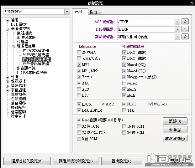

我之前好像也出現過這種情形~
到"解碼設置中心"(完美解碼)或"音頻處理"(KMP)
點選SPDIF選項(使用SPDIF前記得把Sonic解碼器設為5.1聲道)
希望對你有幫助~
發表於 2008-6-8 00:55:56 | 顯示全部樓層
原帖由 mp15449 於 2008-6-6 14:55 發表
試了很久都沒有辦法解決. ...
可以看一下您影片播放時是使用何種音訊解碼器 (一般都是用AC3Filter或Sonic Audio Decoder這兩種)
播放時按Tab可得知
AC3Filter設定請見
http://www.hd.club.tw/thread-3153-1-1.html
Sonic Audio Decoder設定如下圖 (到控制台去找CinePlayer DVD解碼器選項)
KMP內部設定
然後主機板音效(或音效卡)驅動程式,確定有開SPDIF數位輸出,應該就沒問題了
發表於 2008-6-8 08:14:34 | 顯示全部樓層
感謝大家的幫忙.已經成功解決了.
多謝大家...

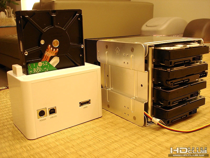

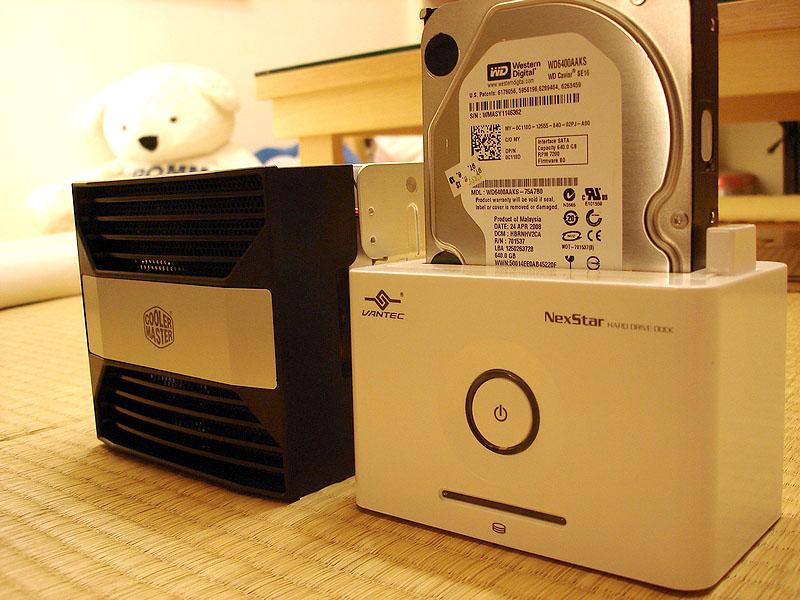

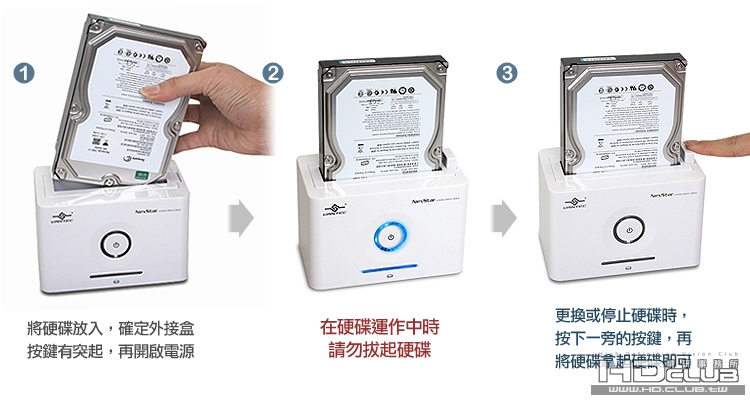

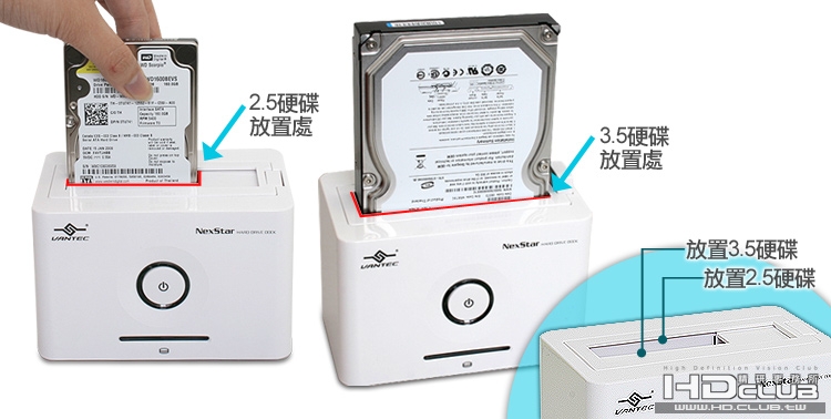

~推薦好用的小東西~
最近硬碟一直增加中.................
團購了凡達克eSATA熱插拔盒...真的是相當好用~
這組一定是玩HTPC的必備品...........但好像還是不夠...........
每次硬碟還是沒地方放,

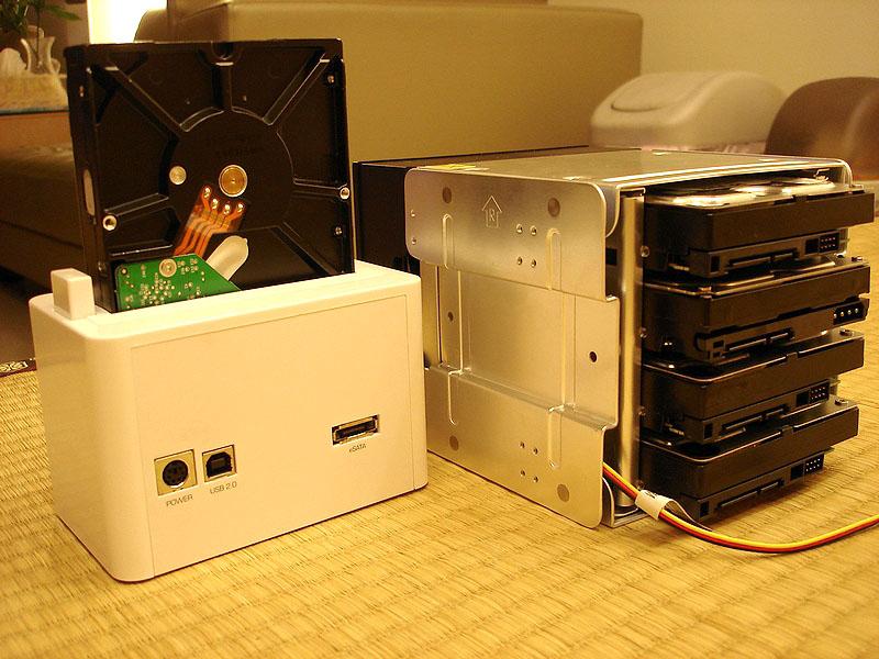

因為硬碟都沒有家................以下分享一下我目前的做法~
自己感覺還蠻不錯用的..............

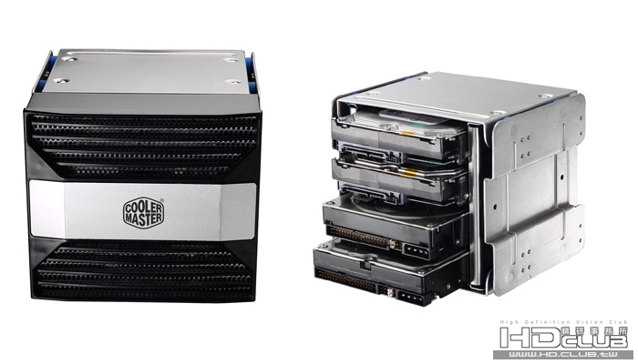

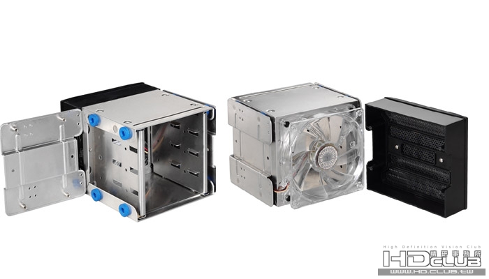

我目前有8顆硬碟(640G*6+750G*2)...............編號1.2.3顆就放主機內~
這張主機板一共有6組SATA,
所以我拉二組外接擋板+4pin電源(好像是伽利略後檔板+電源約270nt左右)
http://www.eclife.com.tw/keyboard/moreinfo_20820.htm
一組eSATA就接編號4.5.6.7顆

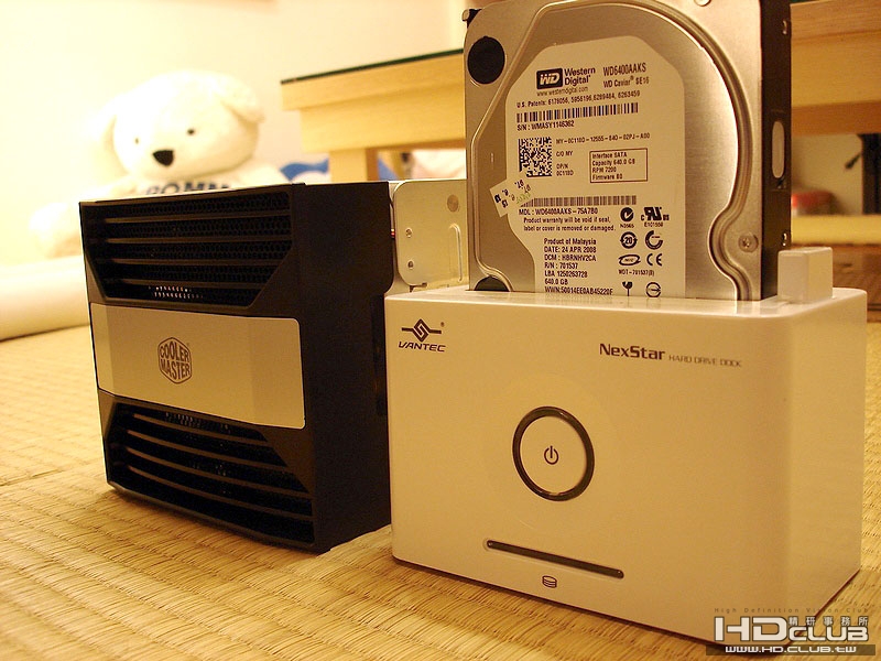

下圖是我為他找了個涼爽的家(799nt便宜又好用)......這屬於集合住宅
外接12吋藍光風扇....有附分接電源.....不影響SATA硬碟電源的使用,
以後去朋友家交流檔案也很方便了~^_^
http://shopping.pchome.com.tw/?mod=item&func=exhibit&IT_NO=DGAN0P-A20805430
第8顆就住凡達克外接盒...............獨棟的喔~
這個團購區就有賣了~

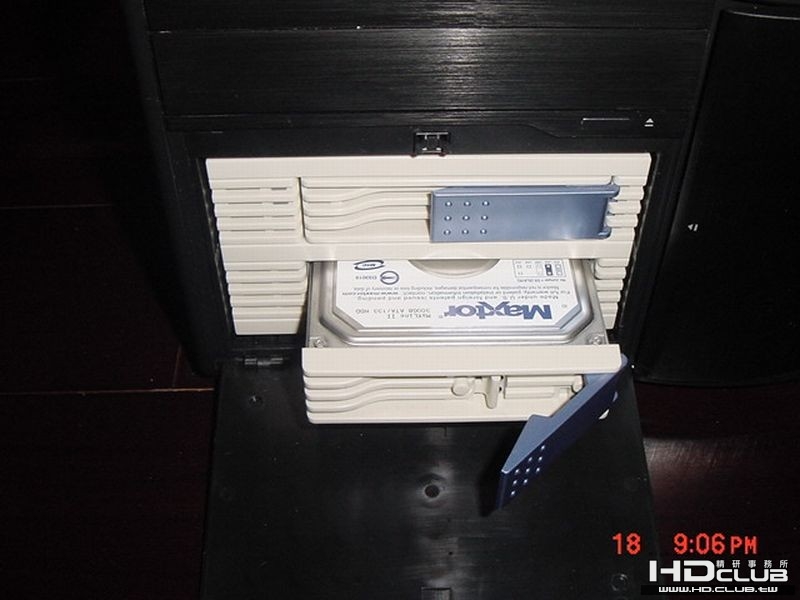

可別忘了這個地方哦!

原帖由 ACCA 於 2008-6-16 21:42 發表
可別忘了這個地方哦!
那個地方被Jimmy用掉了
裝了兩台光碟機.......XD
