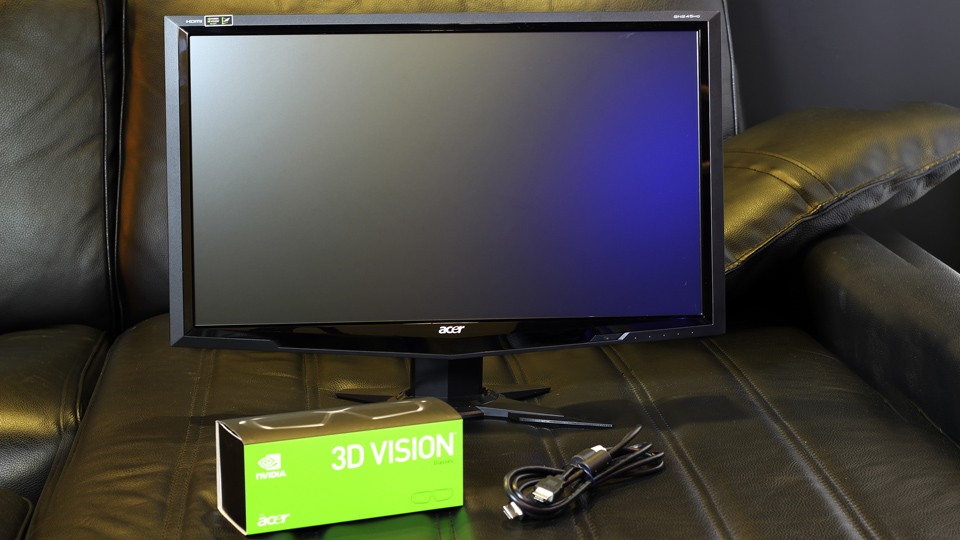

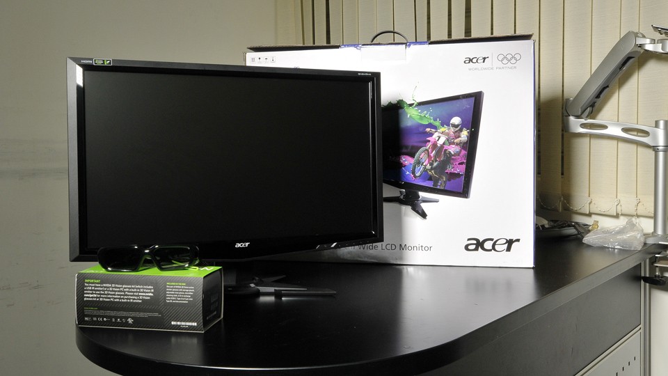

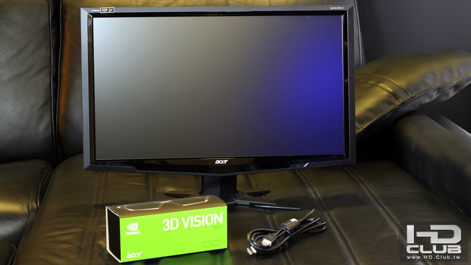

GN245HQ 為 24 吋的螢幕,採用 LED 背光,解析度為 1920x1080,最高可達 120Hz 更新率,高達 100,000,000:1 的動態對比, 以及 2ms 的反應時間

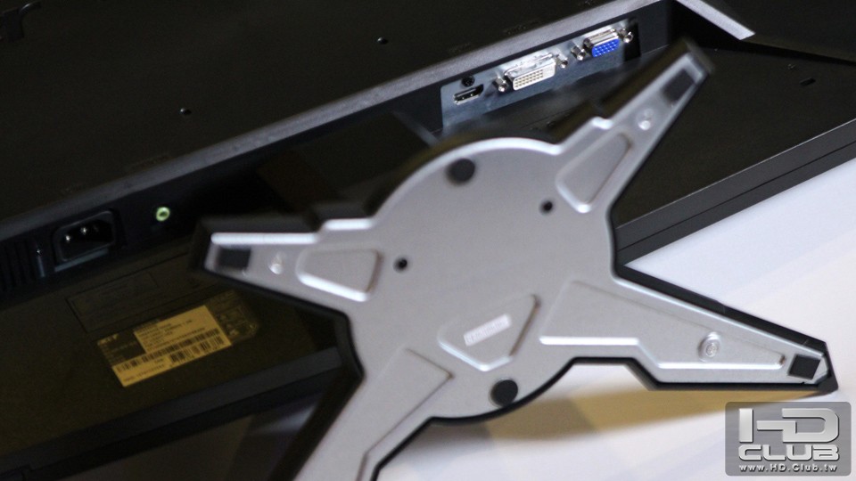

顯示器本體內建 3D 紅外線發射器,隨機附上一副 nVIDIA 3D VISION 眼鏡,不需另外購買。另外在輸入端子的部份有基本的 VGA , Dual-Link DVI-D 以及 HDMI 介面。

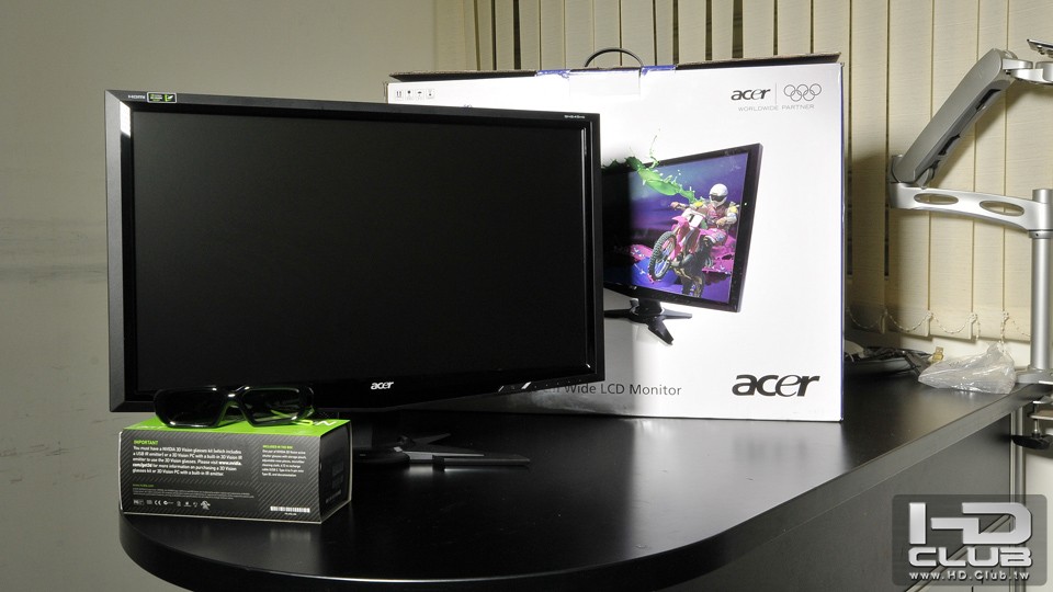

開箱
先說明一下 Acer GN245HQ 這台顯示器能支援什麼 3D 模式吧.
1. 支援 nVIDIA 3D VISION (需自備 3D VISION 發射器)
2. 支援 nVIDIA GeForce GTX460 以後 HDMI 1.4 3D 顯示
3. 支援 nVIDIA GeForce 9600GT 以上, 透過顯卡的 DVI-D/HDMI 介面, 連接顯示器 HDMI 執行 3DTV PLAY 功能
4. 支援 AMD Radeon HD 6000 以後 HDMI 1.4 3D 顯示
5. 支援 Intel Core i 第二代處理器 HDMI 1.4 3D 顯示
6. 支援 PS3 韌體 3.40 以上 立體視 遊戲
7. 支援 PS3 韌體 3.50 以上 Blu-ray 3D 藍光播放
8. 支援 Blu-ray 3D 藍光播放機

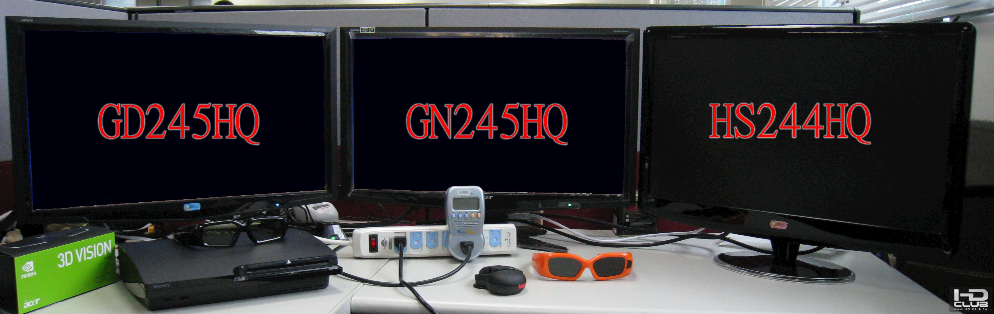

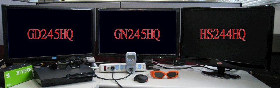

孿生三兄弟的 3D 大對決
兄弟鬩牆規格比較表   (HN274H 插花亂入中)

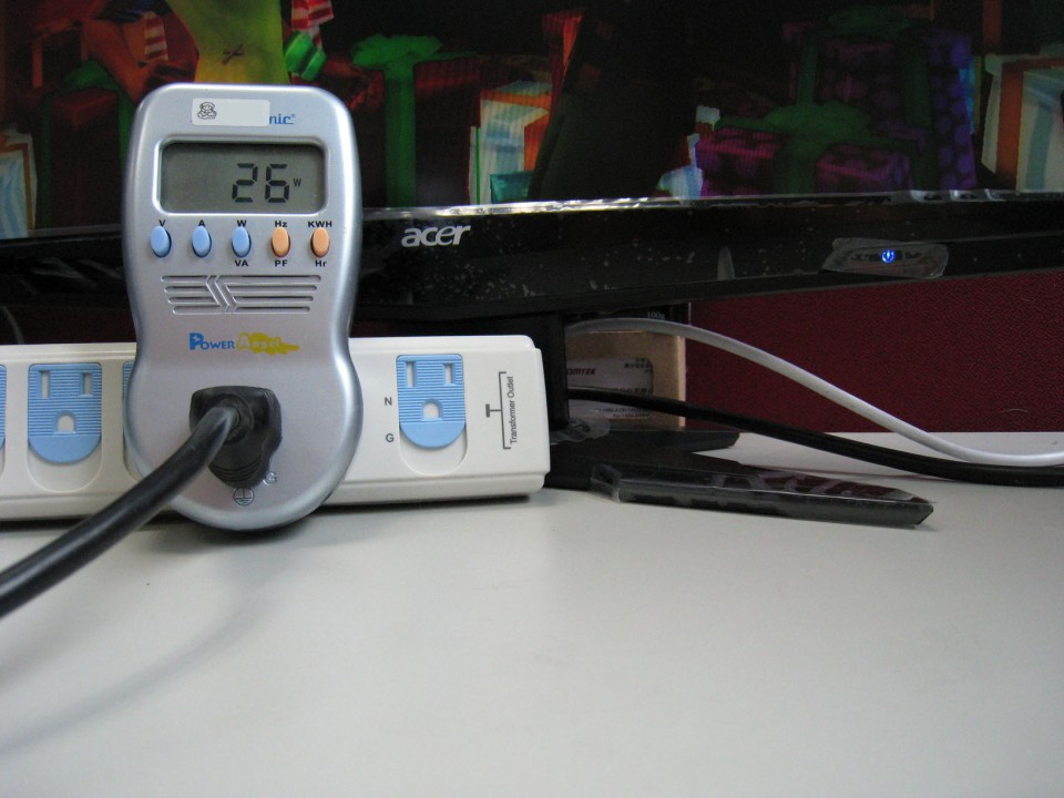

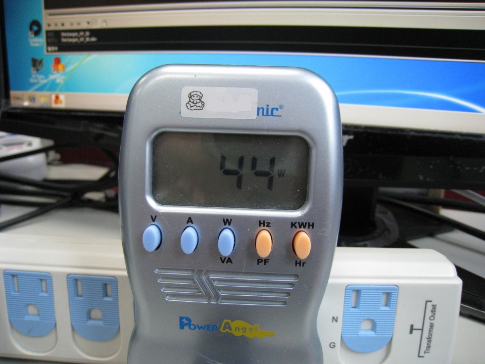

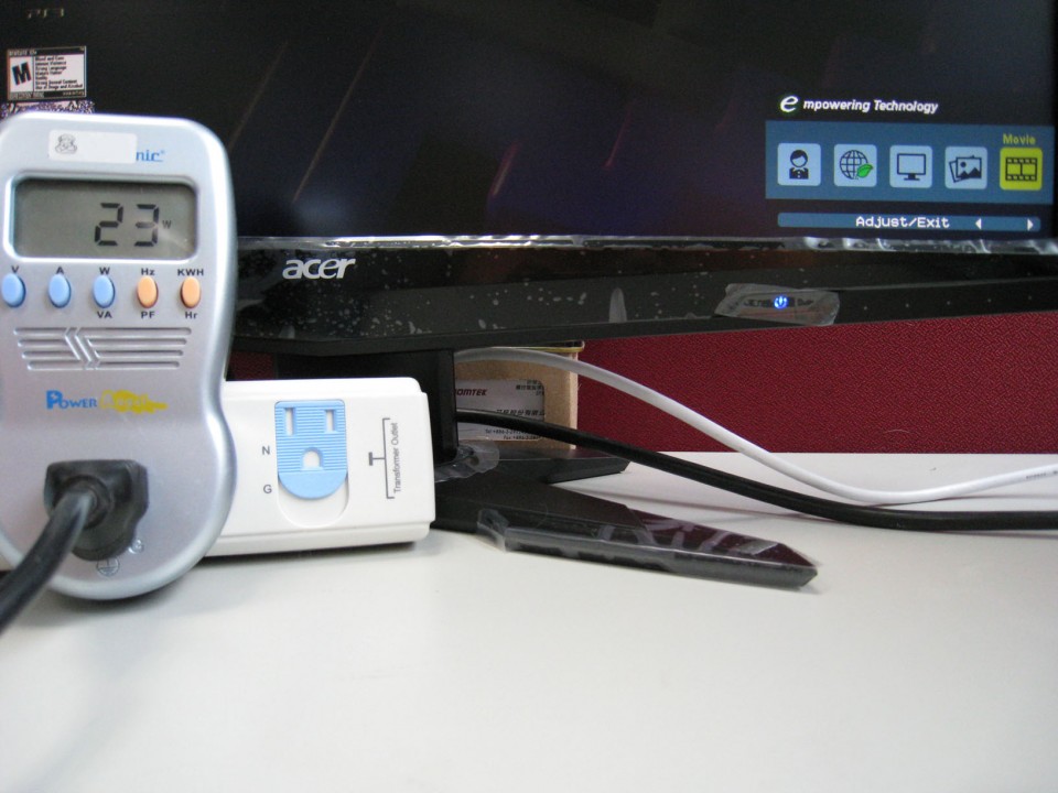

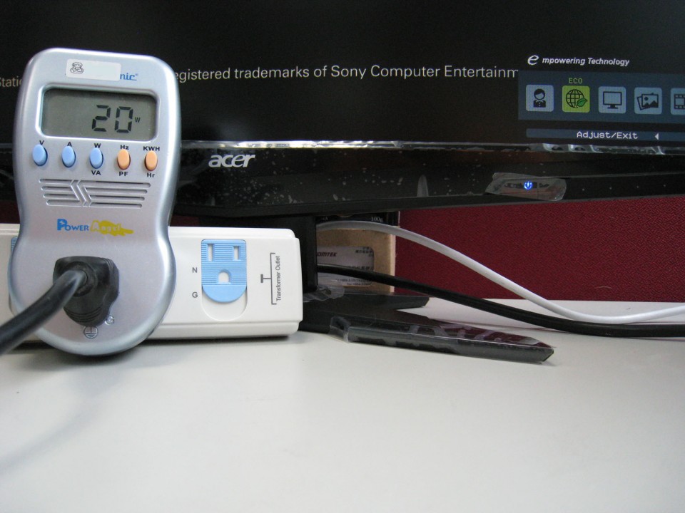

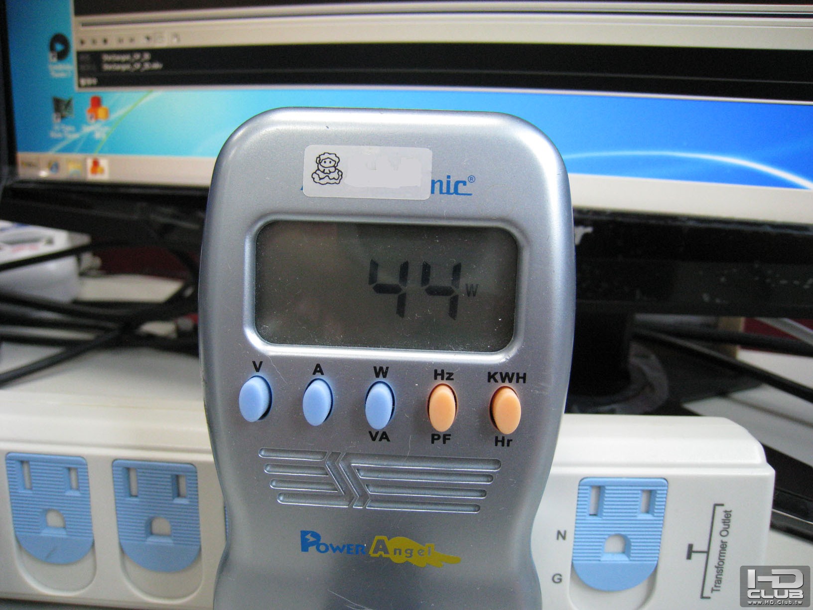

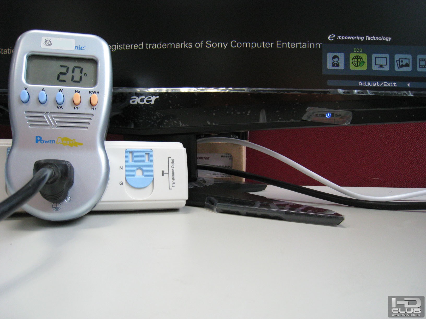

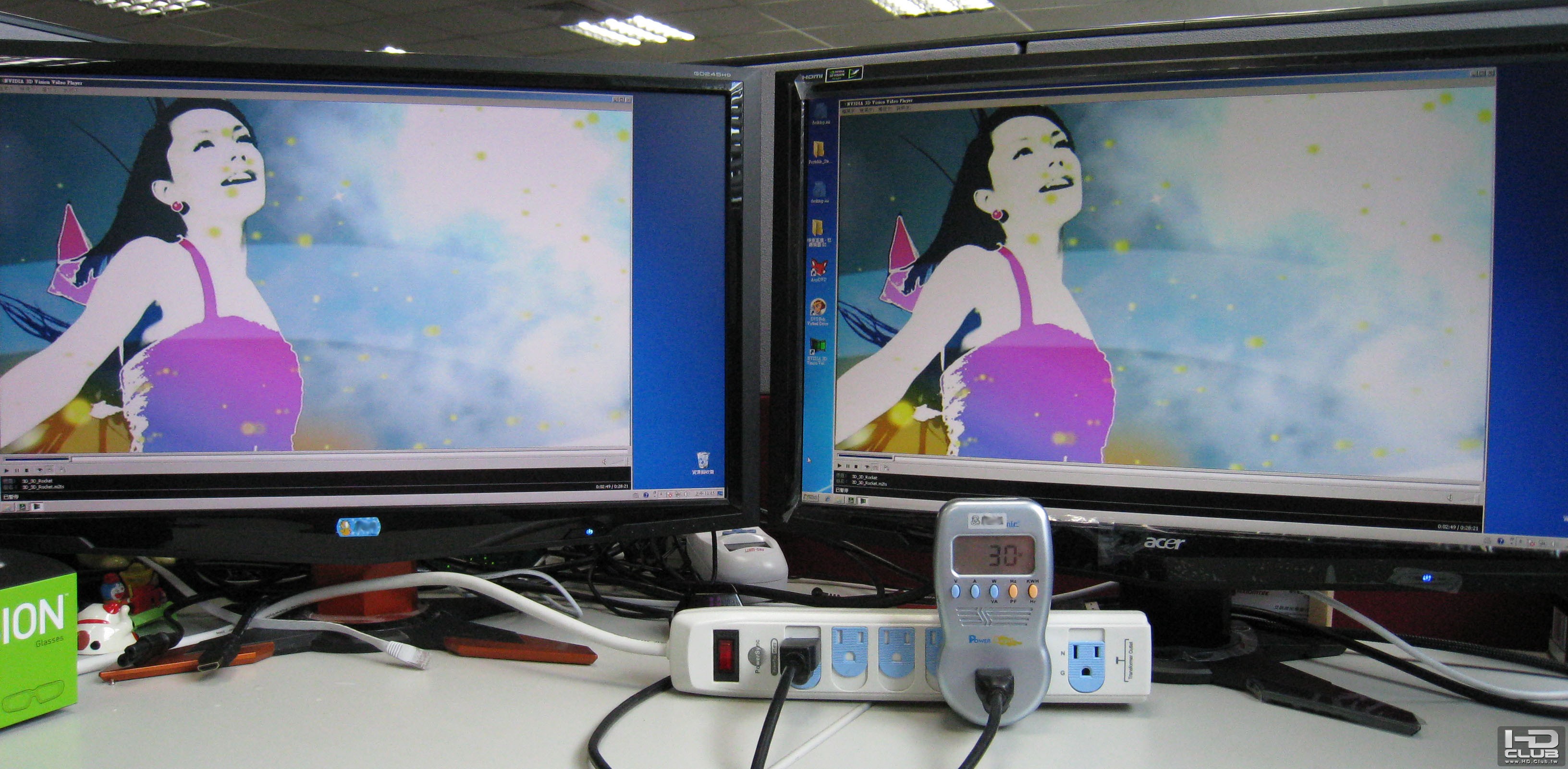

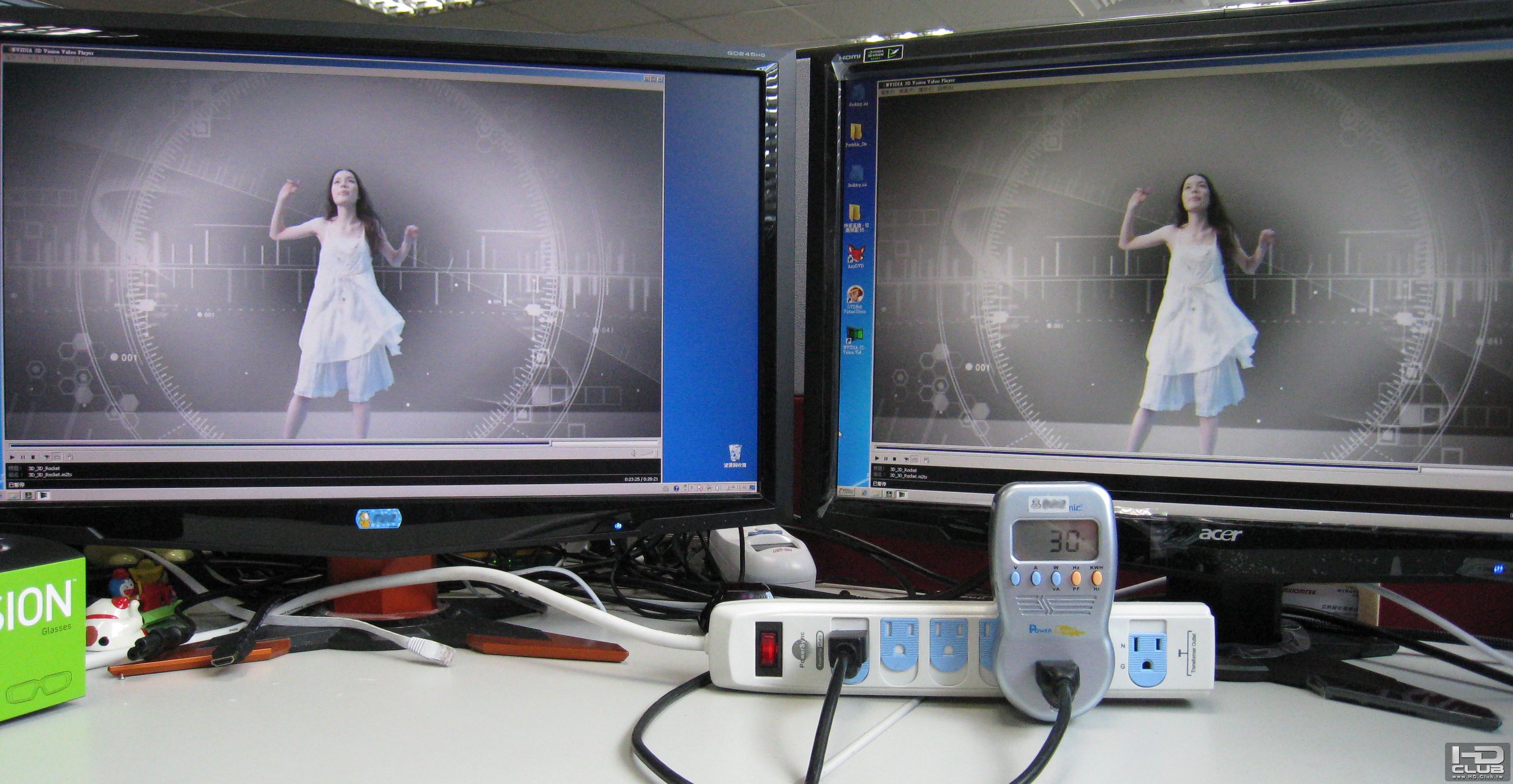

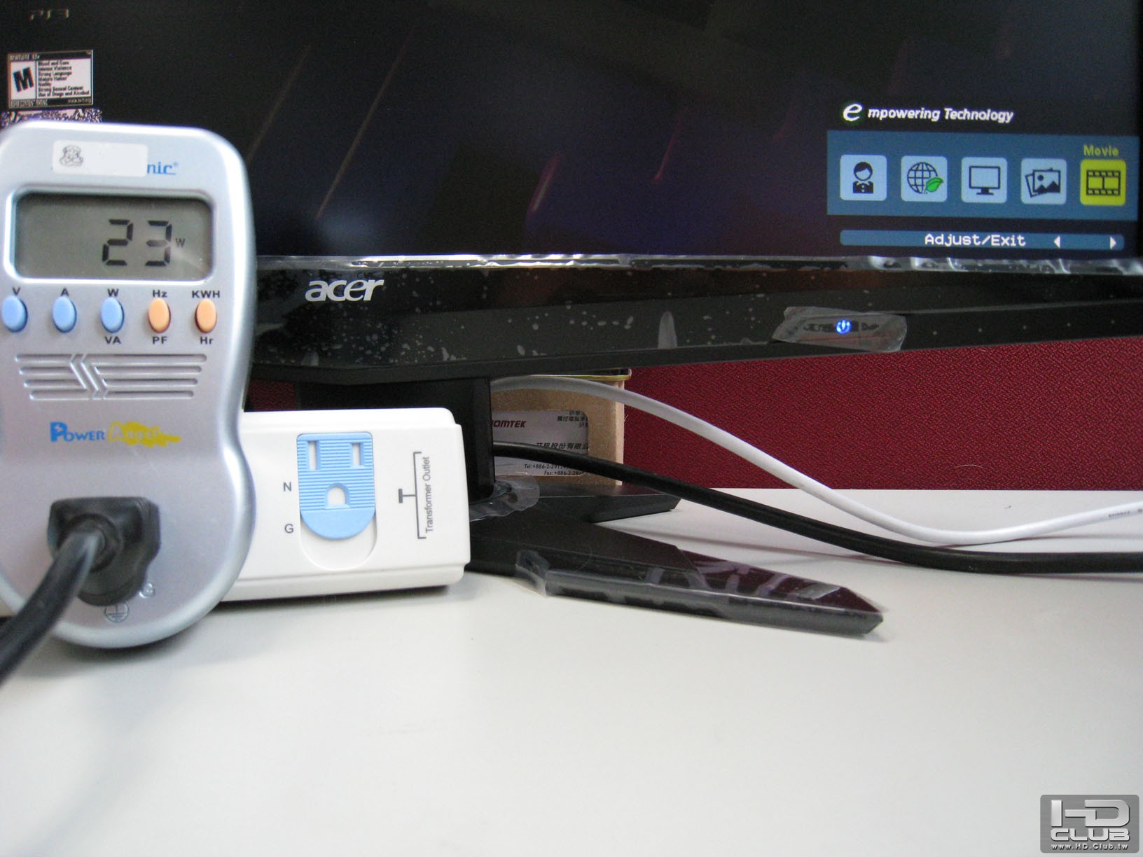

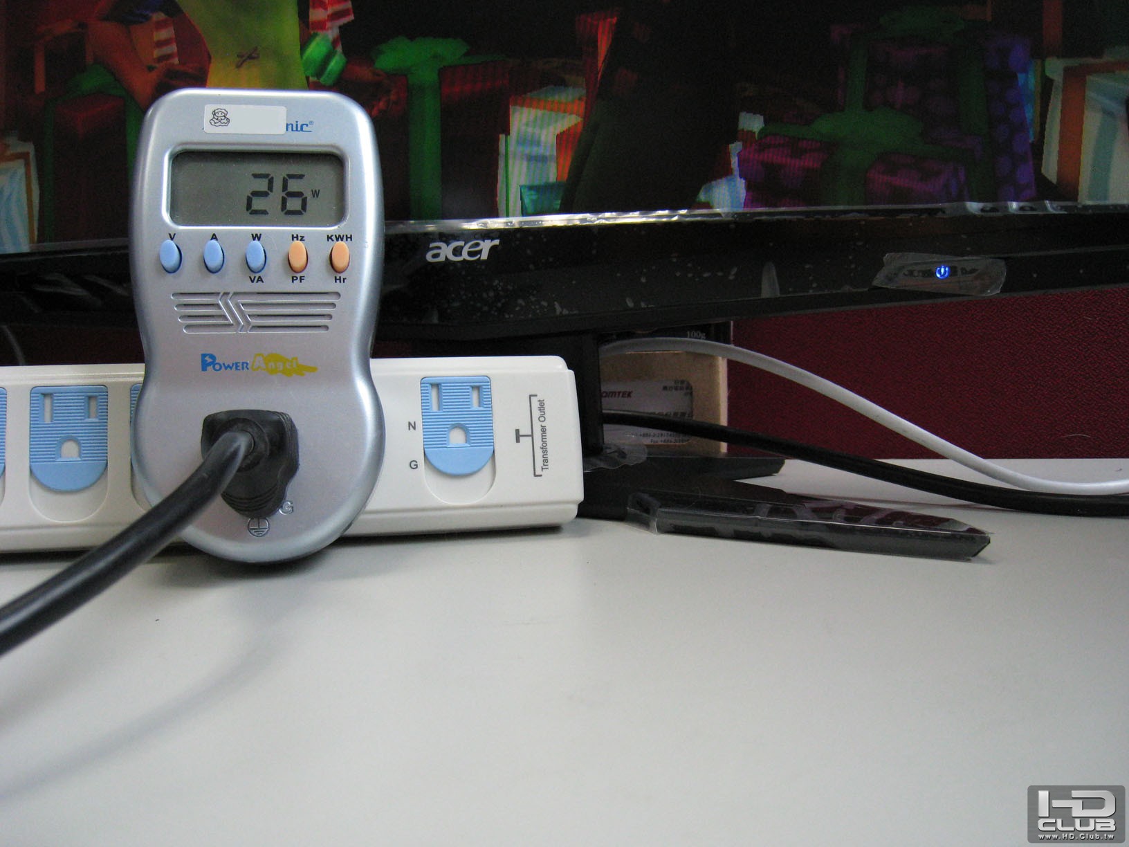

耗電量測試
一般 2D 模式下 約 25~26W
Acer Movie 模式 降至 22~23W, 背光亮度下降一點點
Acer ECO 模式 降至 20W, 背光降低很多

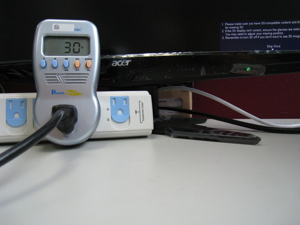

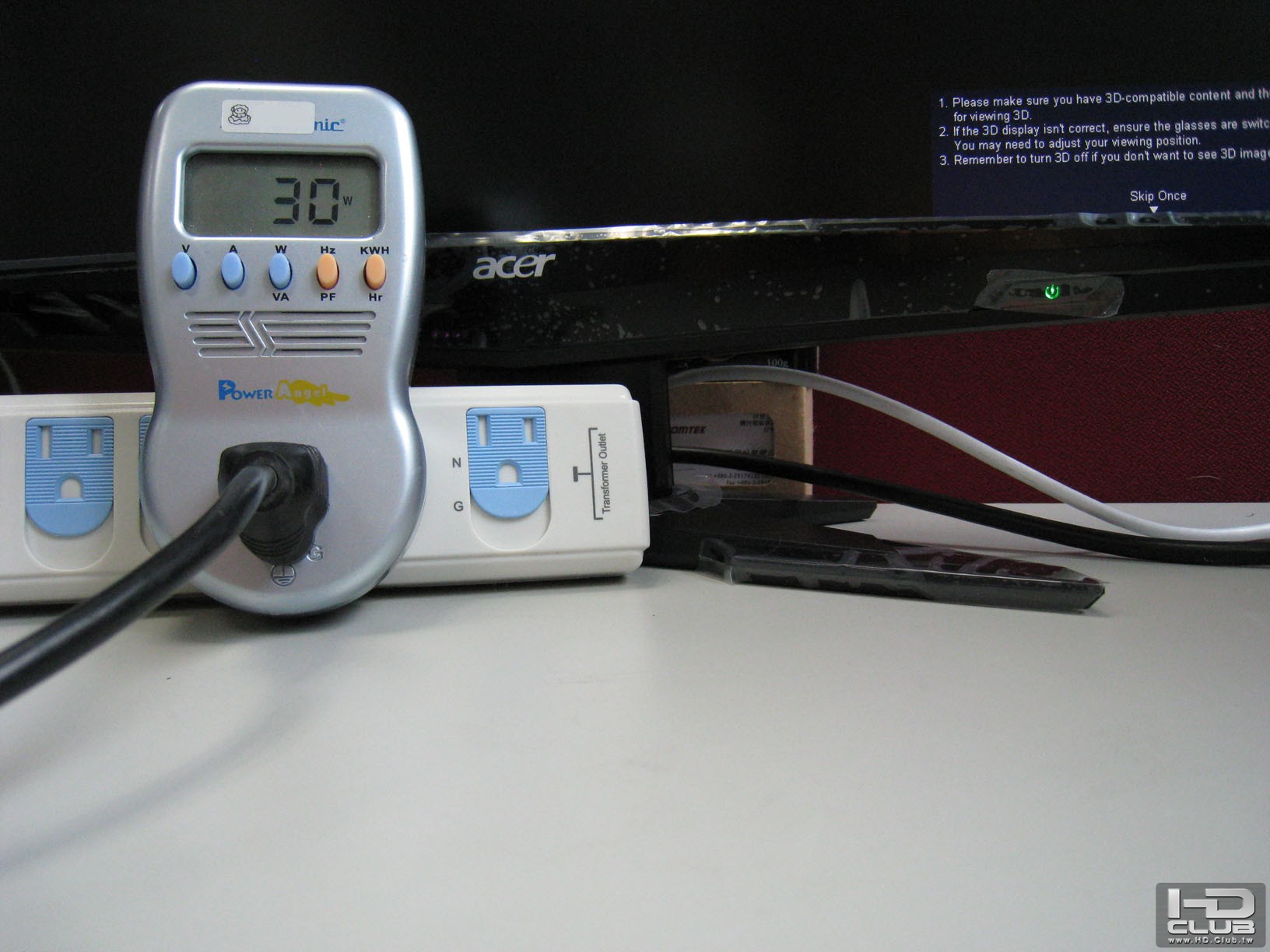

HDMI 3D / 3D VISION 模式, 約 29~31W

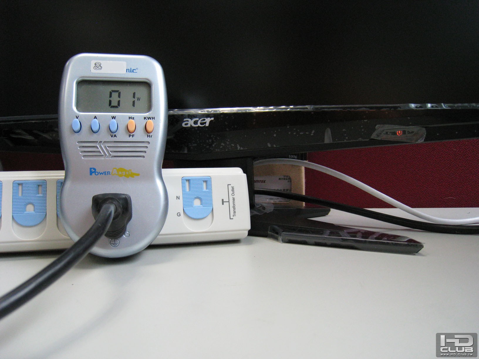

休眠模式

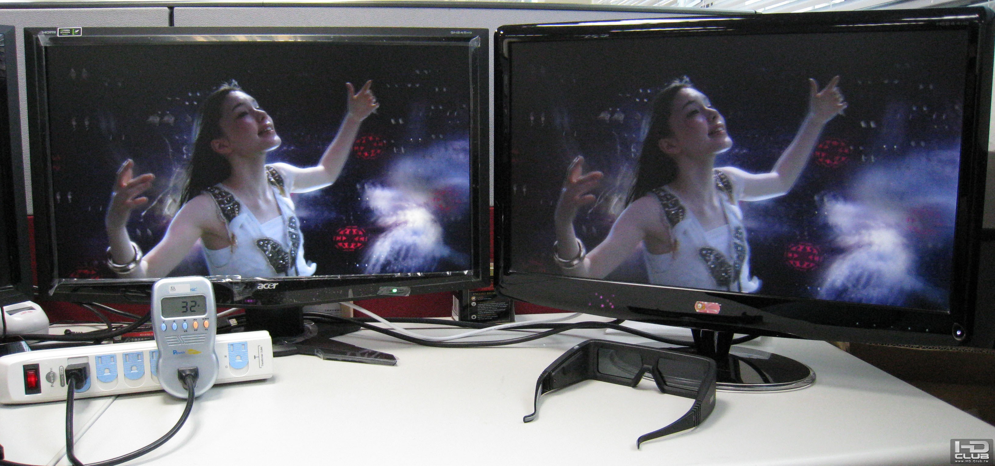

對照組老大哥 GD245HQ 3D VISION 模式的耗電量
* HS244HQ 耗電量請參考 這篇 文章

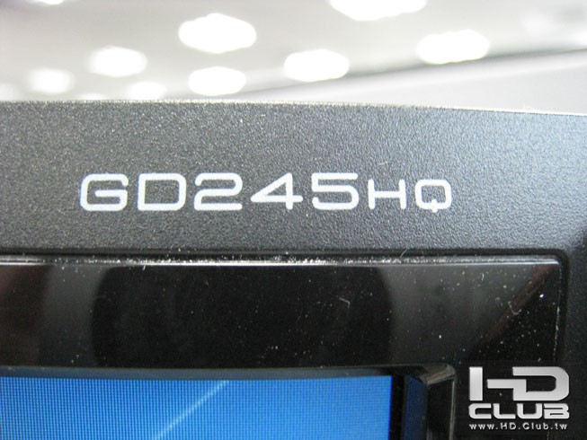

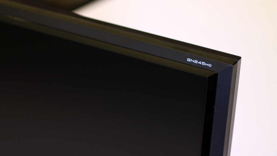

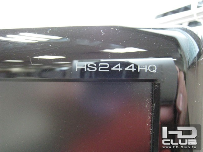

基本上, GN245HQ 與老大哥 GD245HQ 外觀上幾乎一模一樣, 如果不看右上角的型號, 單從螢幕本身無法分辨誰是誰.
二哥 HS244HQ 就很好辨認, 圓滑優美的鋼琴烤漆亮面 (LCD螢幕本體非亮面) 就可以看出與 HN274H 外觀流著同樣的血脈.

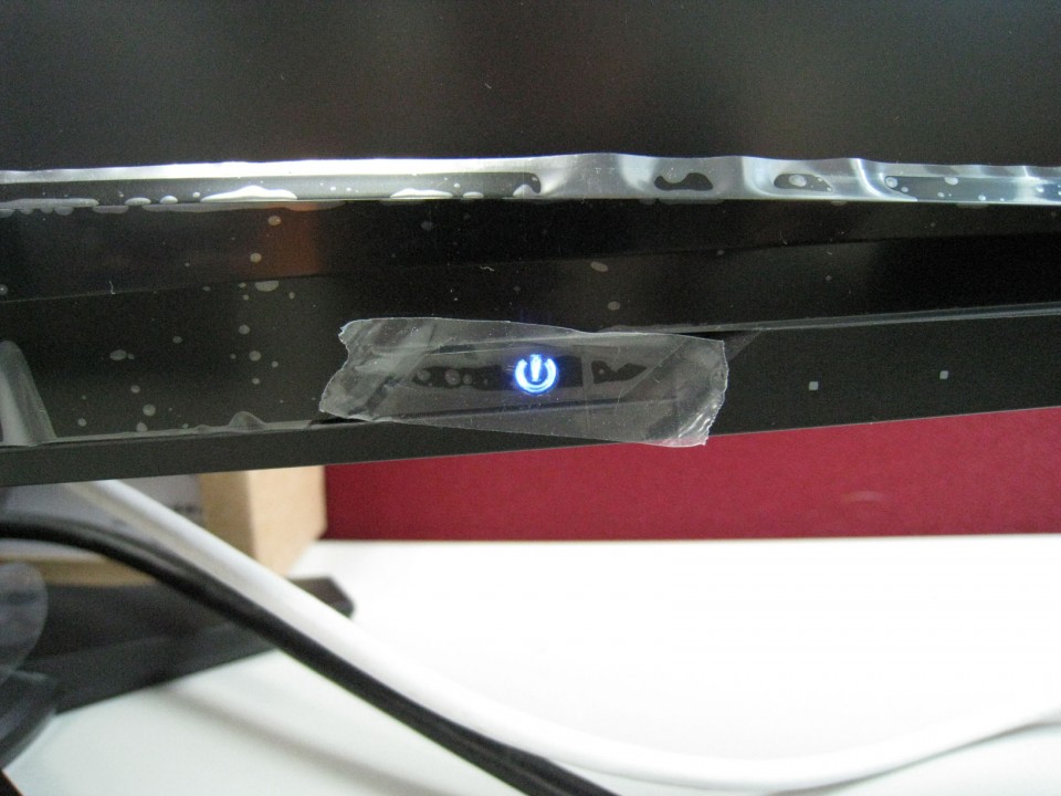

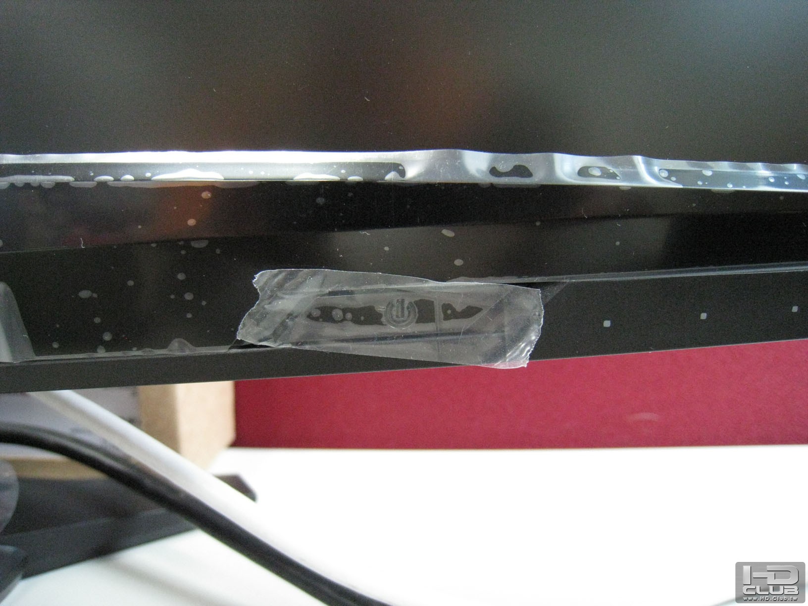

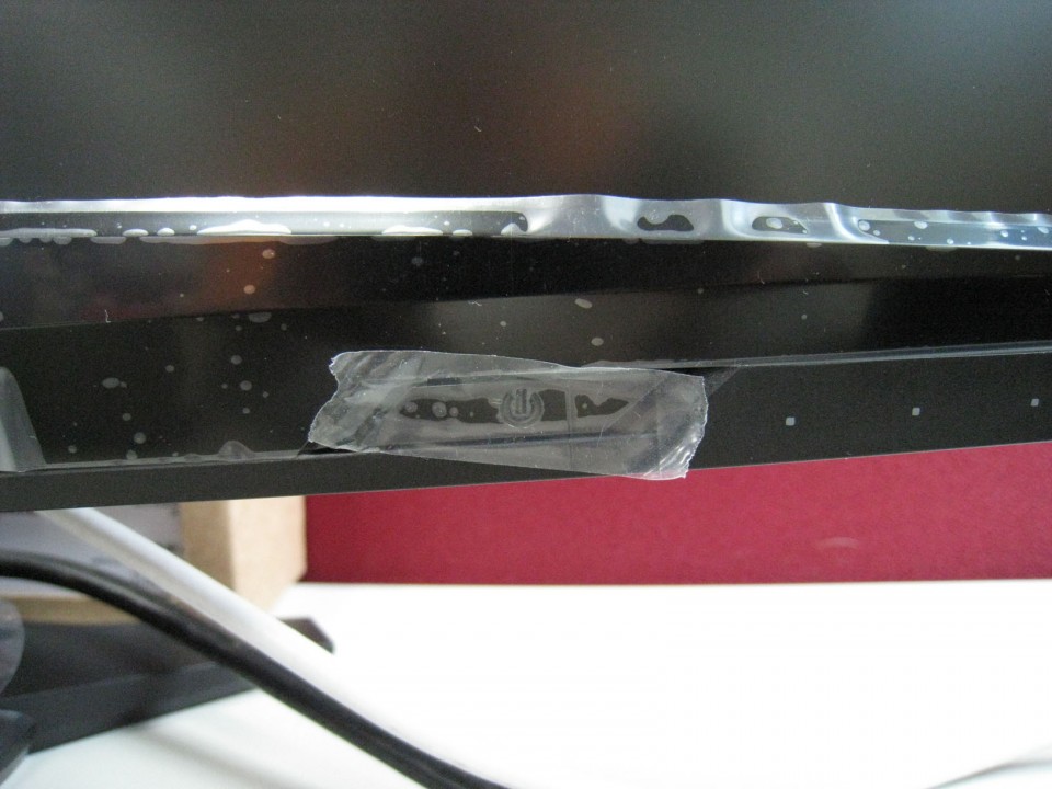

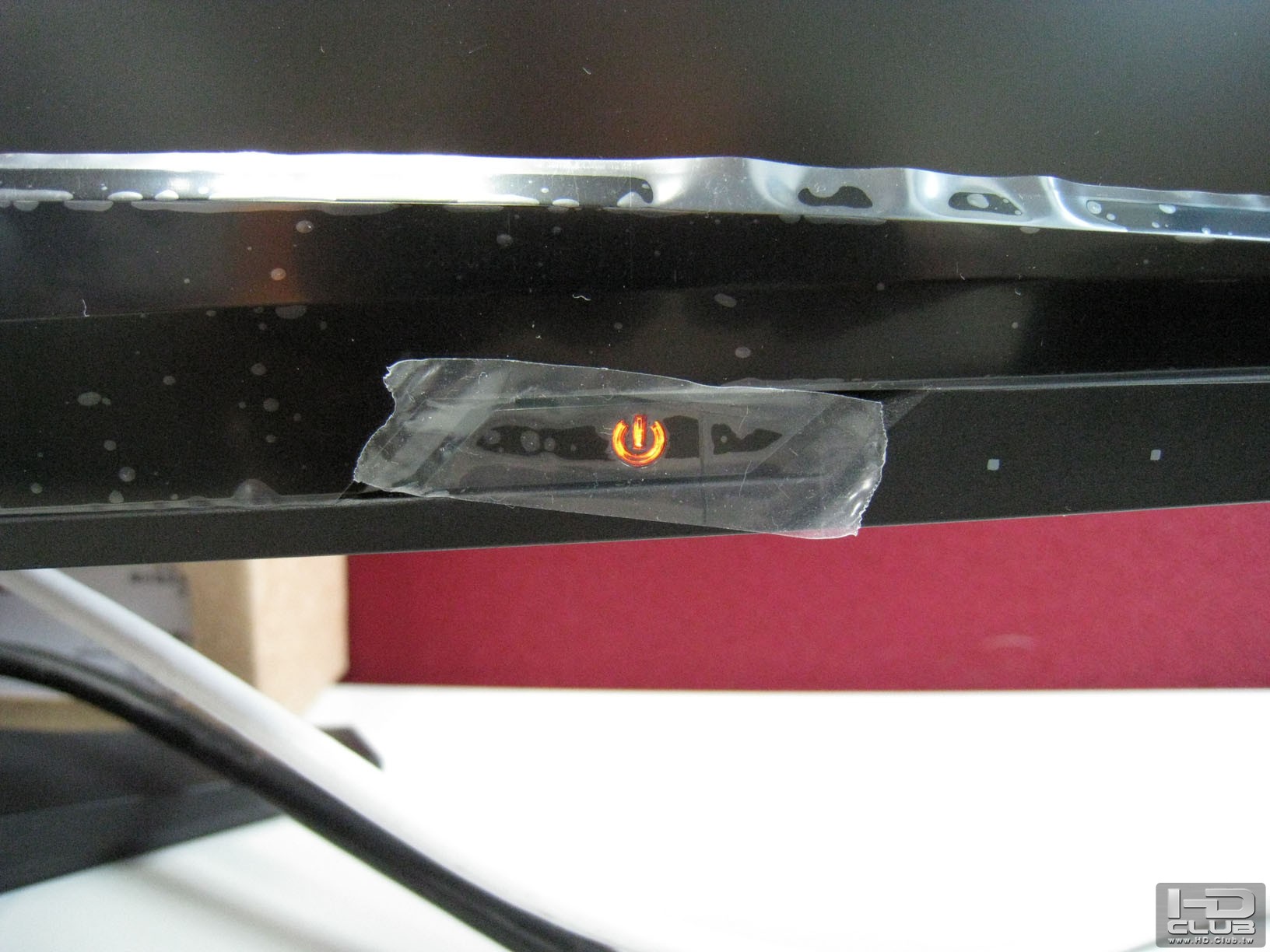

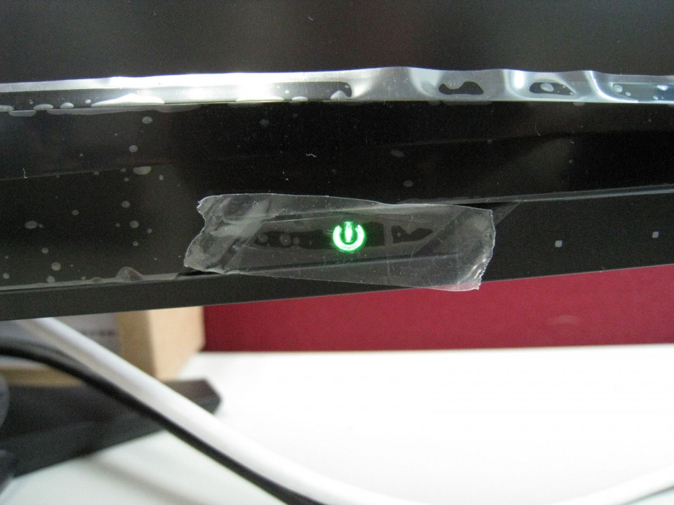

電源指示燈與 GD245HQ 有點小差異.

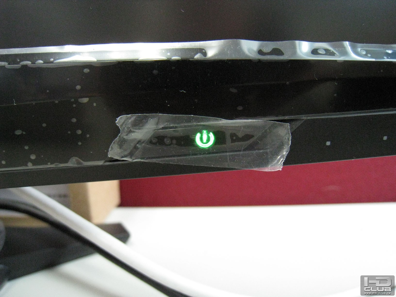

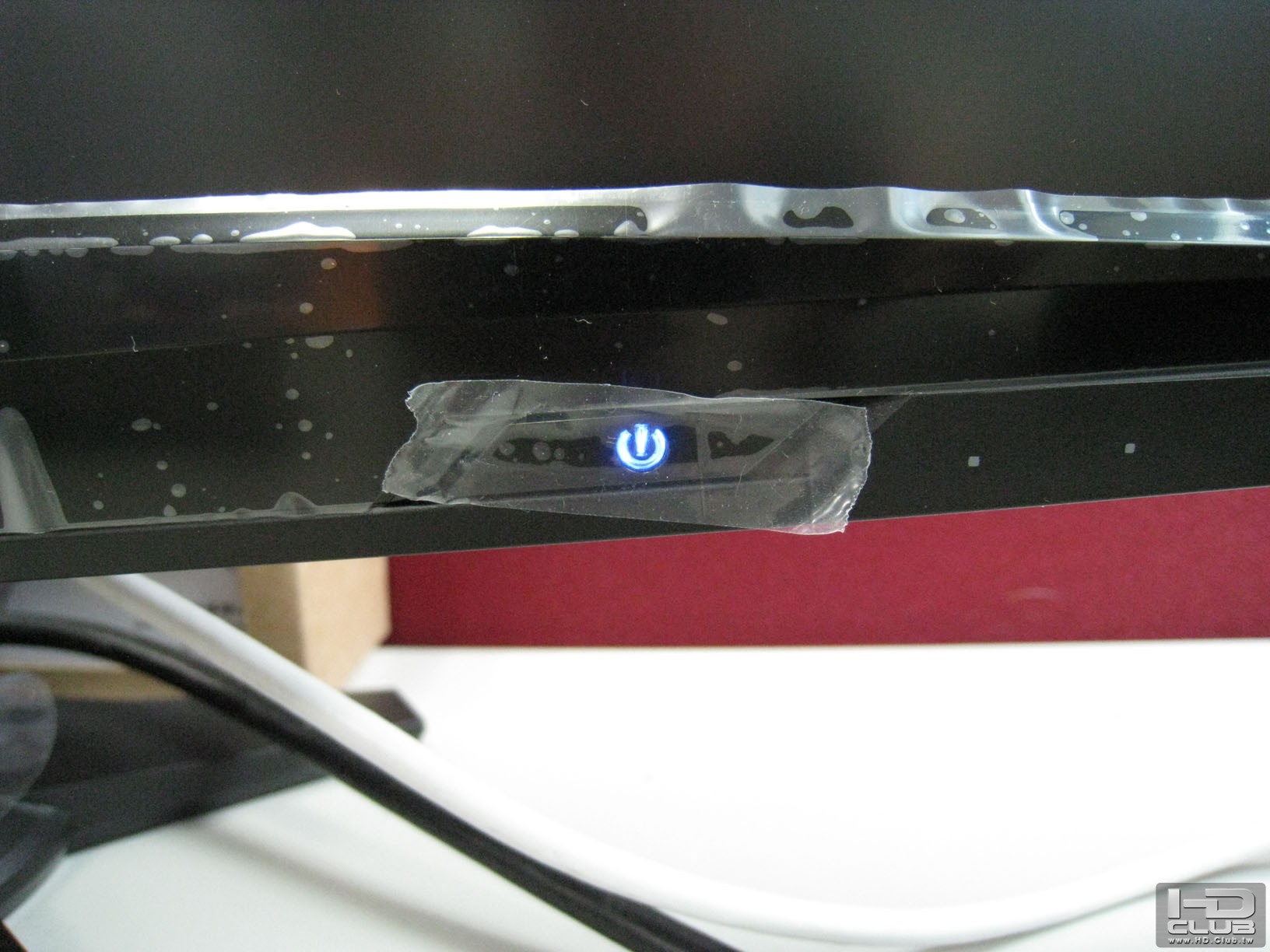

開機時亮藍色燈
HDMI 3D 或是 3D VISION 時 指示燈亮 綠色  (GD245HQ 進入 3D VISION 模式時並不會亮綠燈)

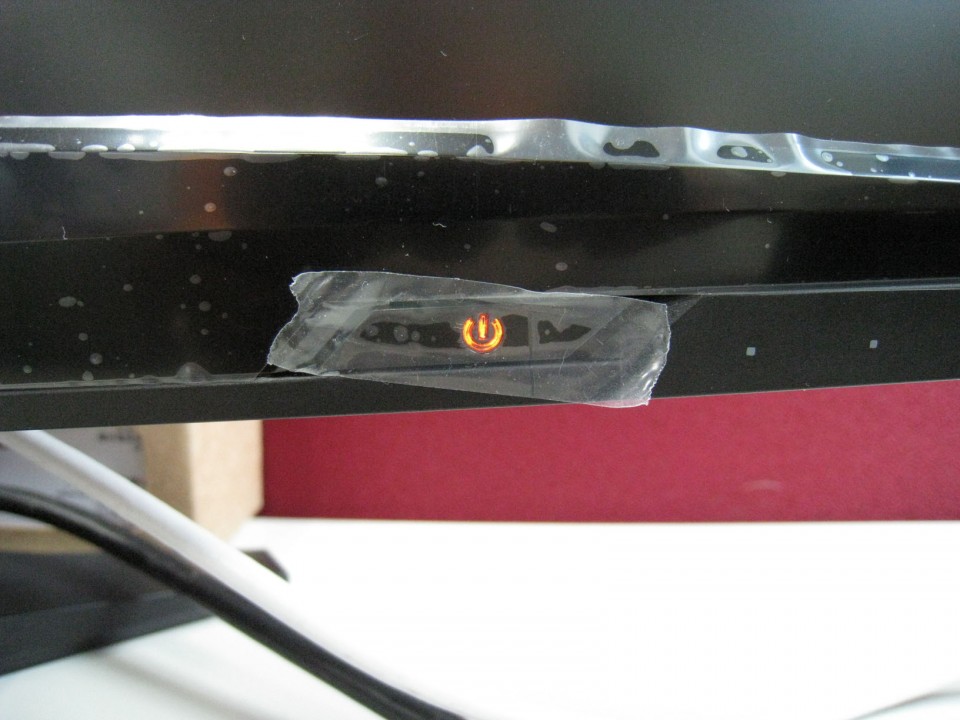

沒有訊號源時亮 橘色燈
關機時, 電源指示燈當然就不亮囉....

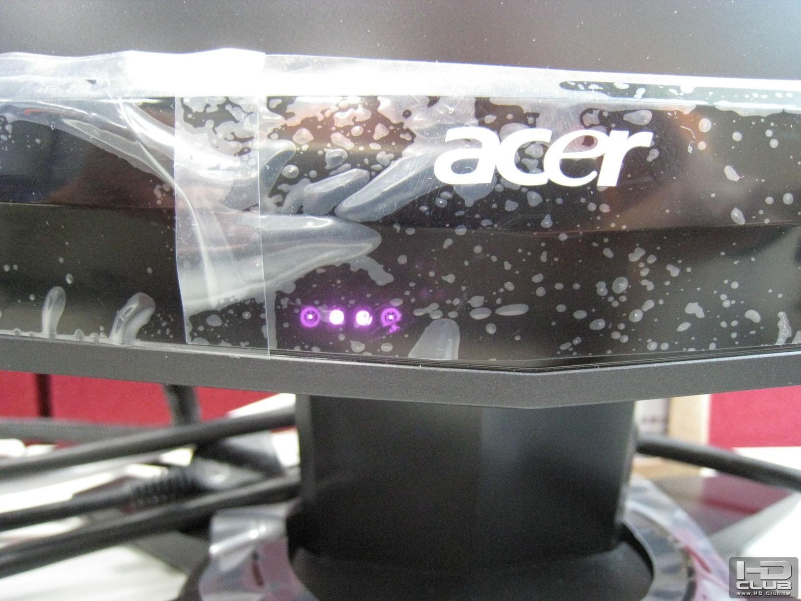

GN245HQ 的 3D眼鏡與 HN274H 相同, 也是 nVIDIA 輝達 3D VISION 眼鏡

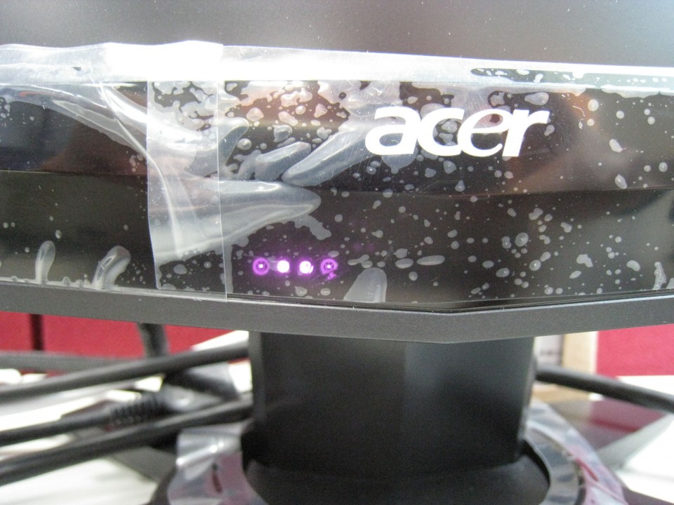

紅外線同步訊號發射是在 Acer logo 的左下角, 但是 GN245HQ 質感做得比 HS244HQ 好, 肉眼並不容易看到紅外線同步訊號發射, 必須透過數位相機才能發現紅外線發射端的蹤跡.

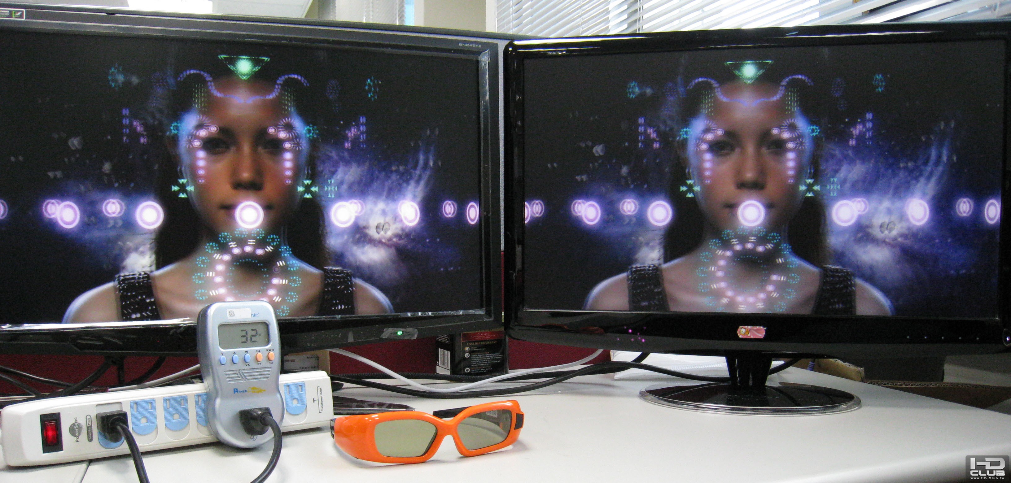

3D VISION 部分
測試使用的顯示卡為 nVIDIA GeForce GTX285, 使用卡上兩組 DVI-D 各別接至 GD245HQ 以及 GN245HQ, 兩個顯示器為相同畫面, 解析度為 1920 x 1080 x 120Hz, 所以兩個顯示器在非全螢幕模式下, 都可以啟動 3D VISION 功能.

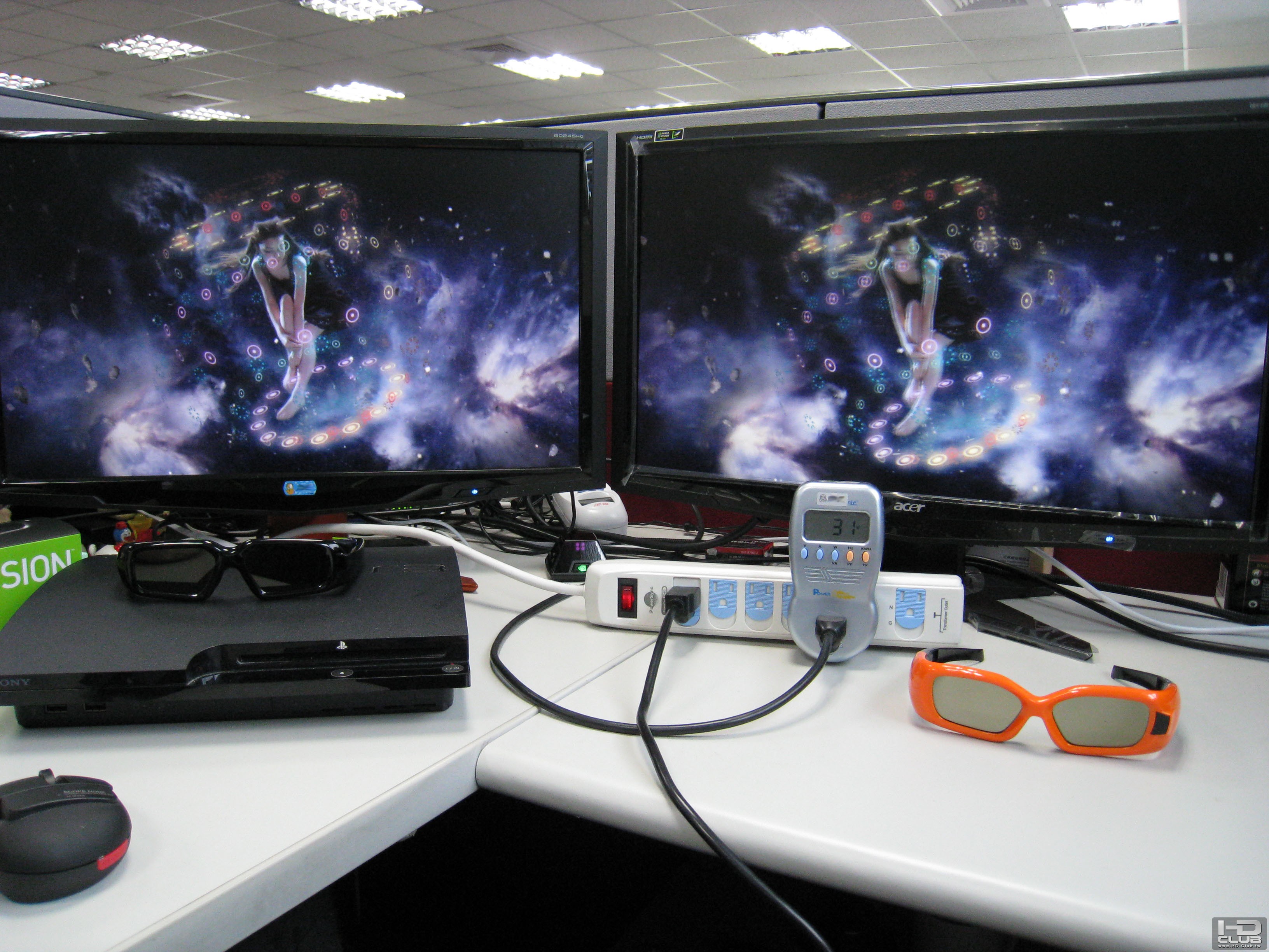

Blu-ray 3D 測試
播放軟體: Arcsoft TMT5, B3D: 3D Music Video Selection Vol.00 音樂3D宣言
Crosstalk 鬼影相當輕微, 表現與大哥 GD245HQ 不相上下.

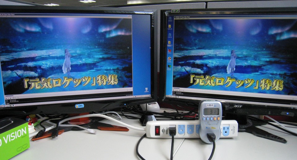

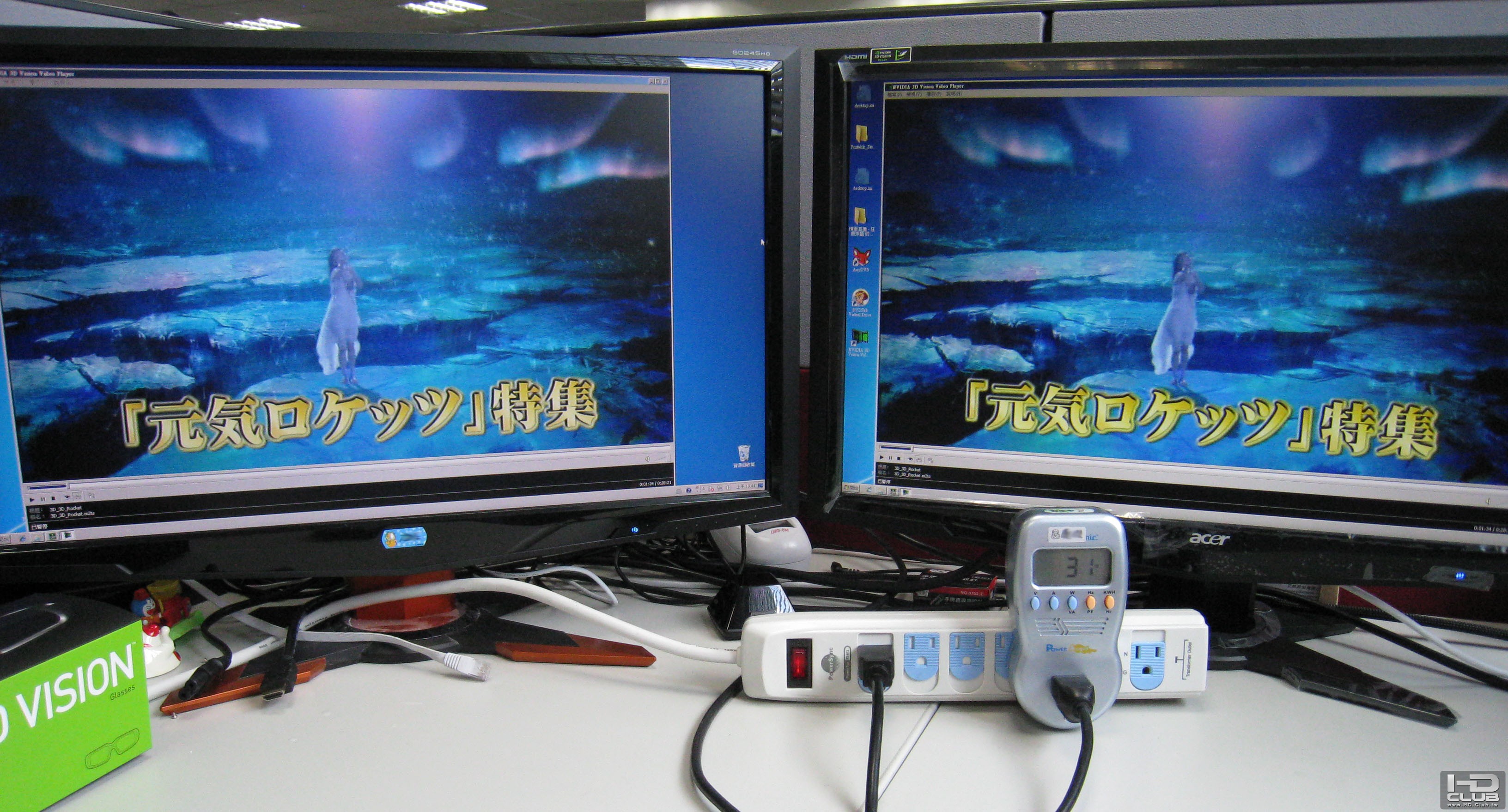

採用的片段是 BS Fuji 的 3D*3D [元氣火箭特輯] , 播放軟體: Stereoscopic Player/nVIDIA 3D VISION Player
由於 元氣火箭 的 MV 3D 效果十分優秀, 音樂也相當動聽, 所以測試 3D 顯示器, 這個絕對是 side by side 3D 影片最佳代表.
整個影片觀賞下來, 兩台顯示器皆不易發現殘影, 但是顏色對比 GN245HQ 表現相對顯得優異許多.

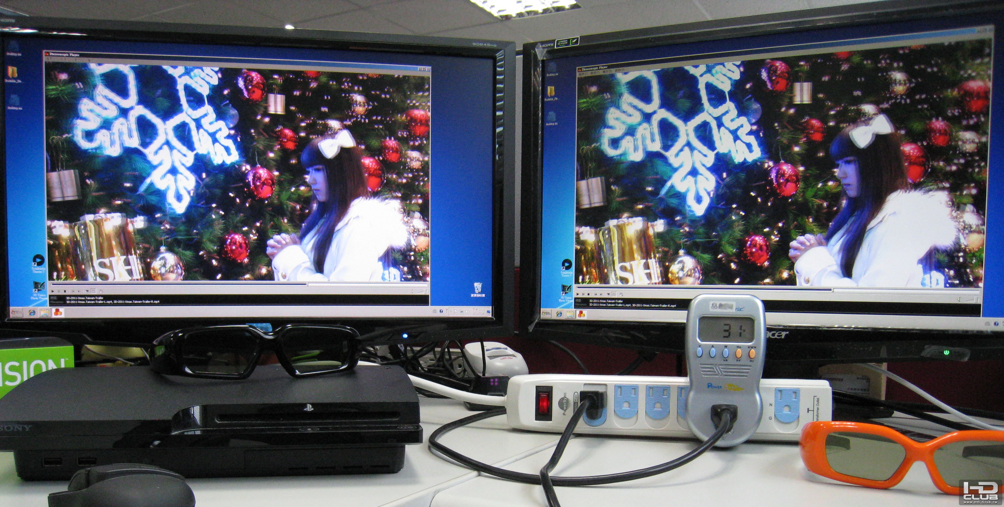

當然, 畫質數一數二的精研 3D 影片, 也是必測項目...
2010 Xmas 聖誕.夜台灣 預告片
GN245HQ 動態對比高, 觀賞偏暗的影片畫質表現相當不錯.

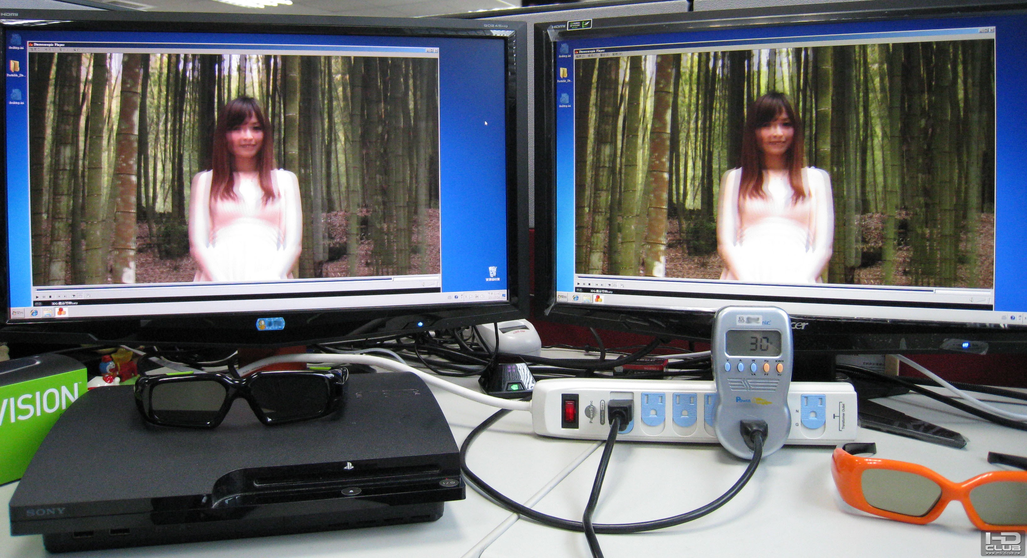

這是最新的 HD.Club精研3D女郎俱樂部 片段.
Lucy 姐姐活靈活現站在螢幕前面, 彷彿只要手往前一伸, 就可以摸到.............  她背後的竹林啦...
各位可別想歪了喔.

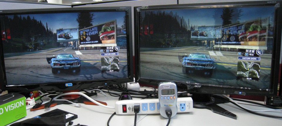

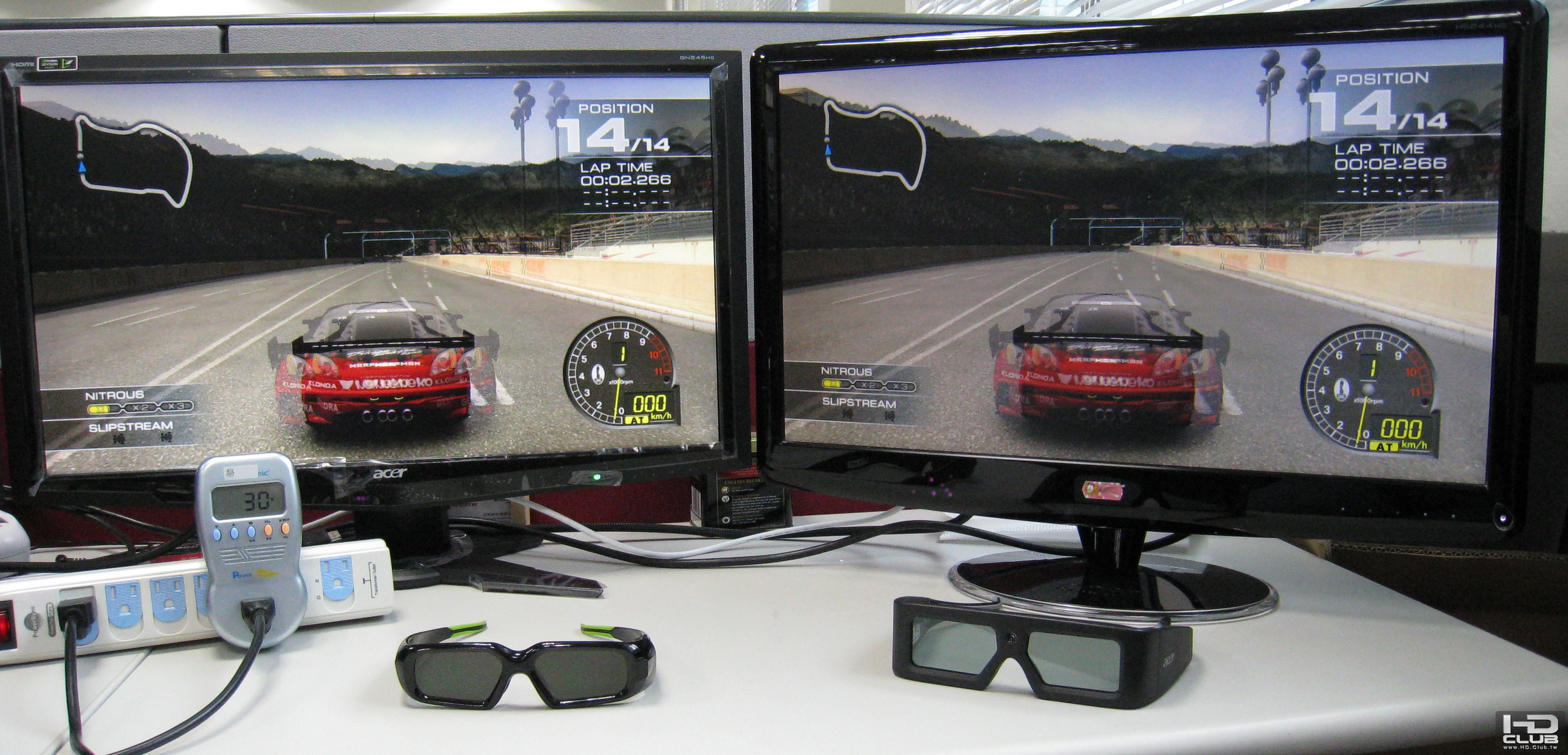

3D VISION 遊戲測試
基本上, 個人覺得 GD/GN 兩者表現不相上下, 都是台很棒的 3D VISION 顯示器.

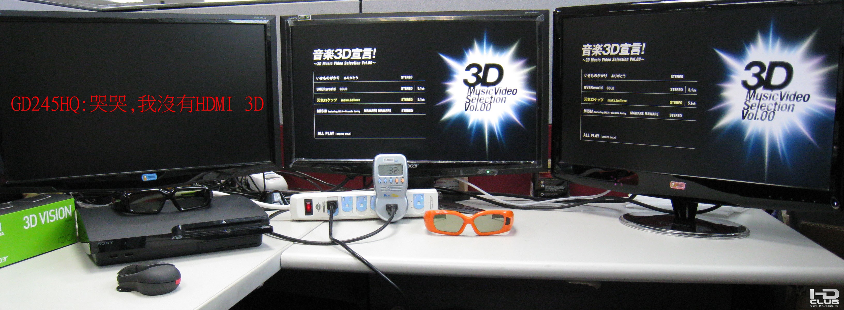

大哥 GD245HQ 不具備 HDMI 3D 功能, 所以後面就不拍它了...

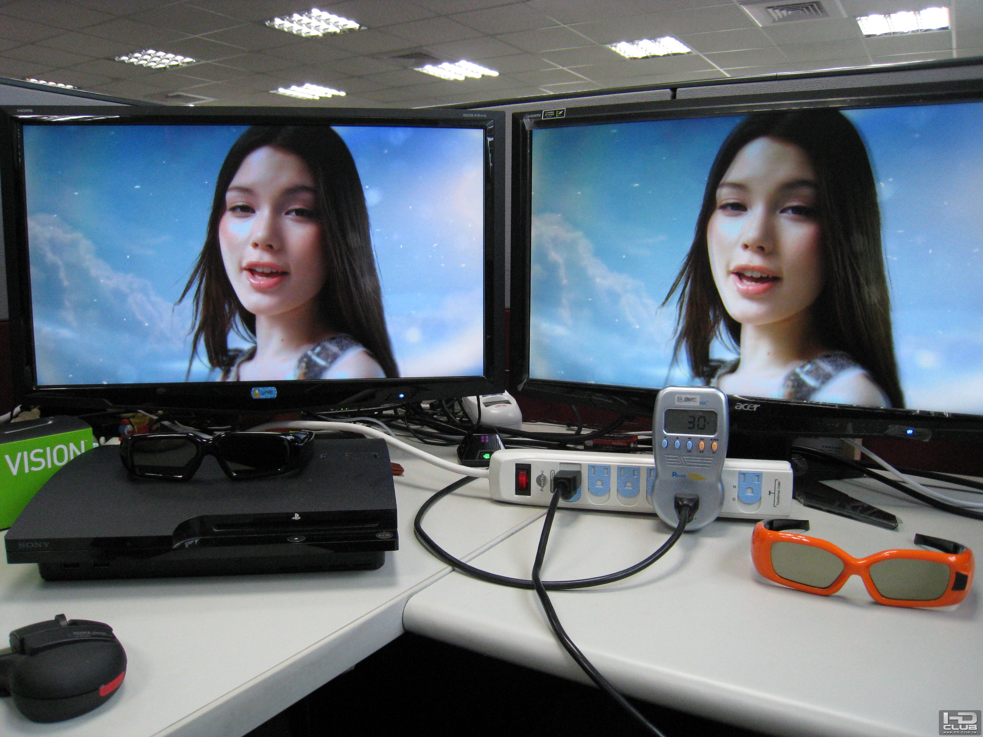

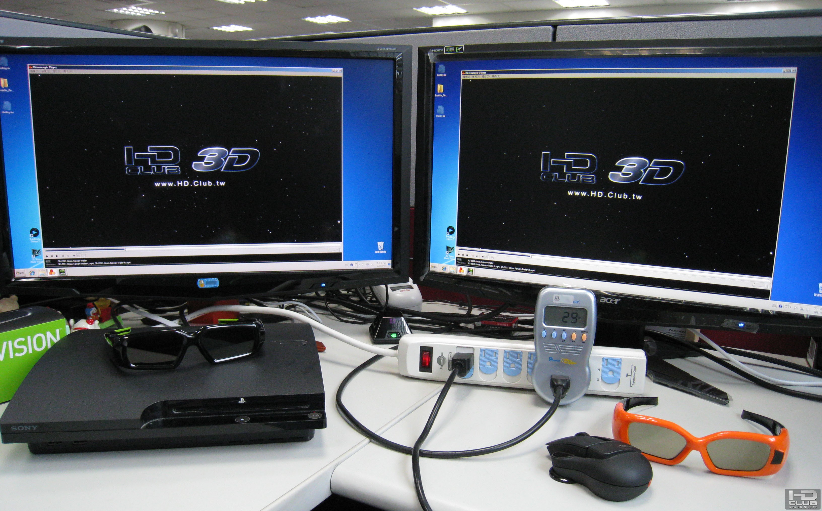

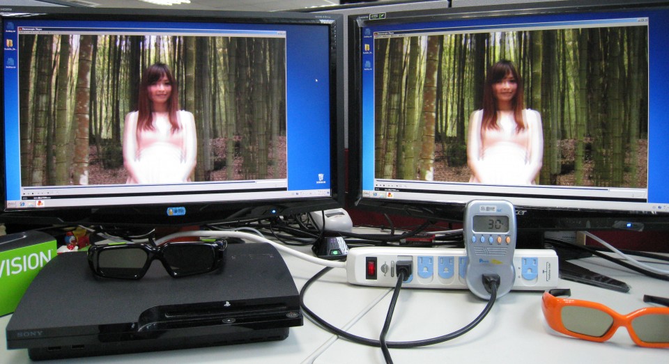

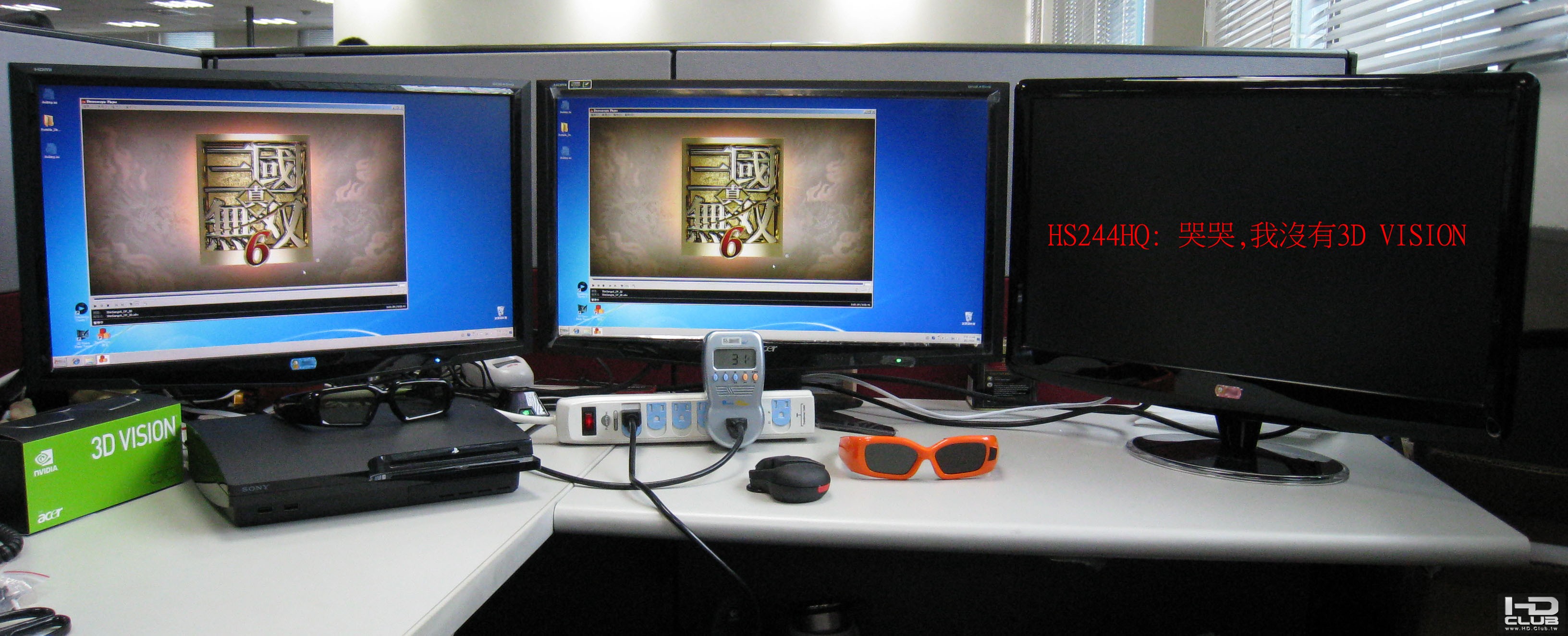

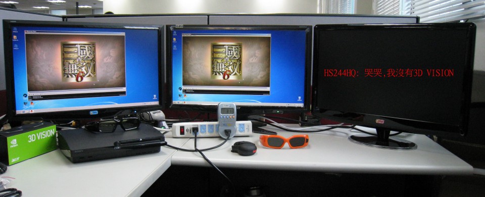

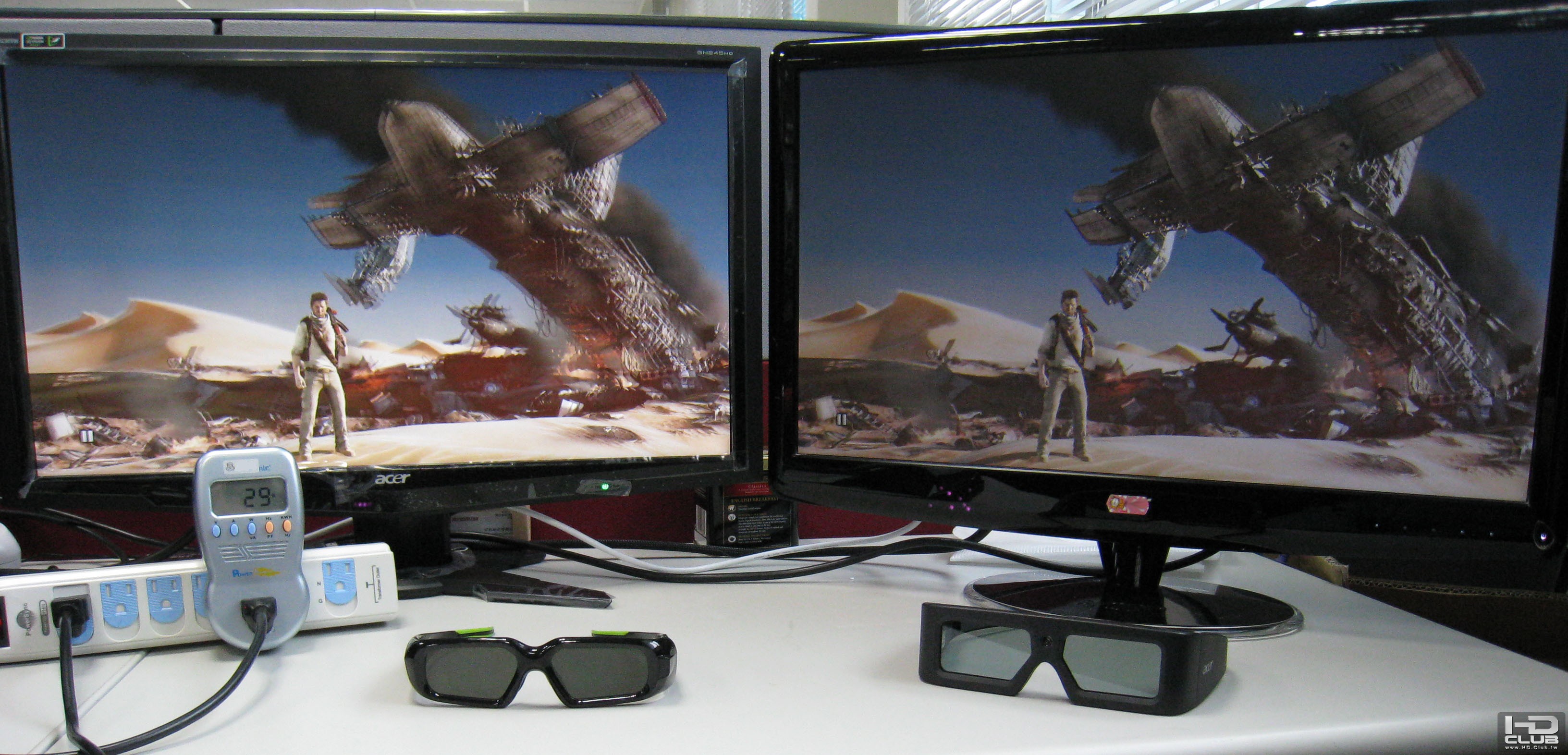

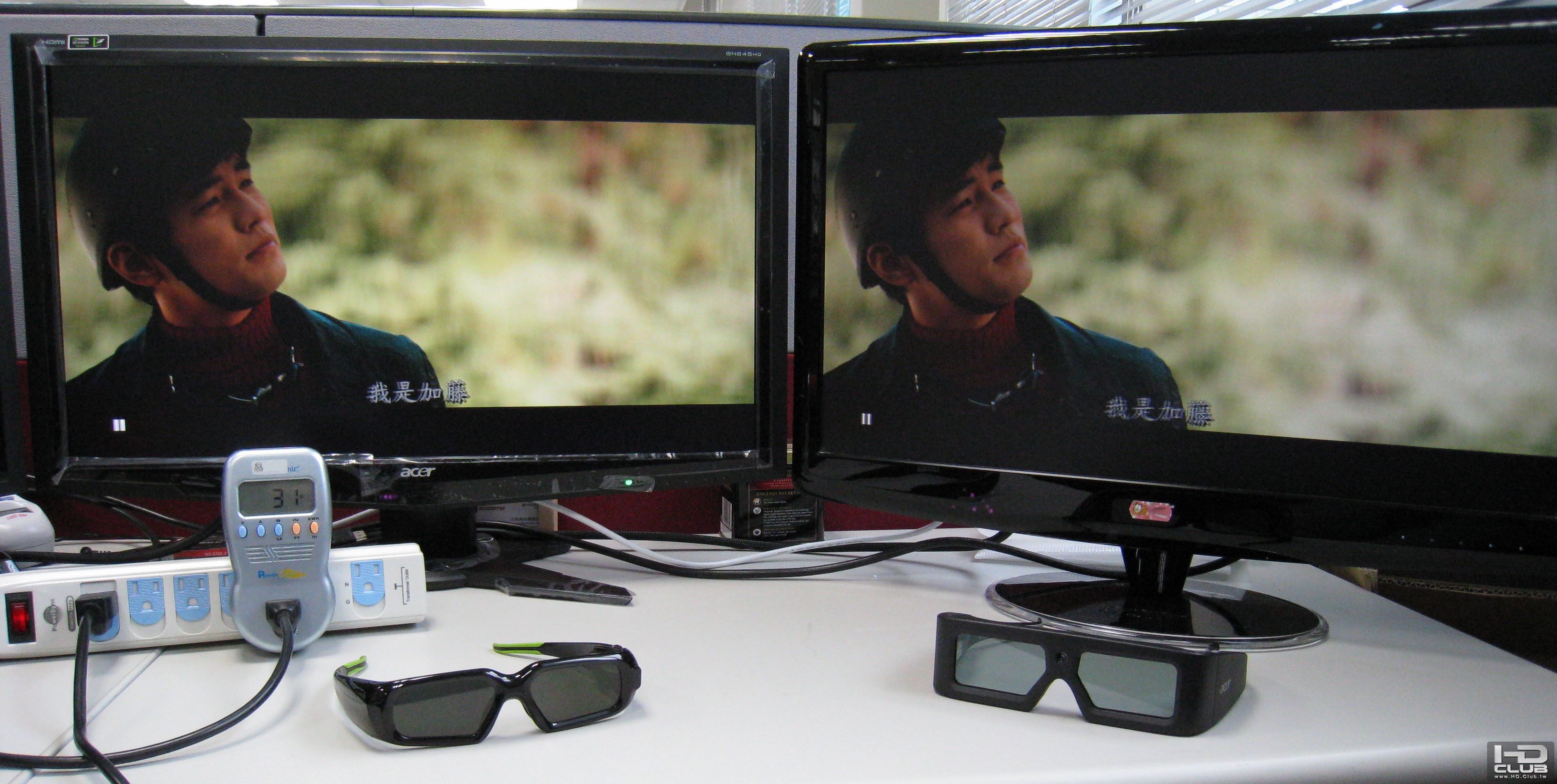

測試所使用的設備為 SONY PS3 薄型機搭配 3.61 版韌體, 支援 Blu-ray 3D 播放, 也可以進行 720p 的 3D 立體遊戲.
為了比較 GN245HQ 與 HS244HQ 兩者的畫質, 特別採用 HDMI 分配器, 將 PS3 的 HDMI 訊號同時輸出給兩台顯示器, 以便比較各項畫質.
Blu-ray 3D 播放中.
一樣是採用 3D Music Video Selection Vol.00 音樂3D宣言
其中, 720p 與 1080p 切換時, 3D 眼鏡同步並不會像 HS244HQ 會發生左右眼錯亂的情況.
周董 的 3D 電影 -青蜂俠, 正常播放無誤.

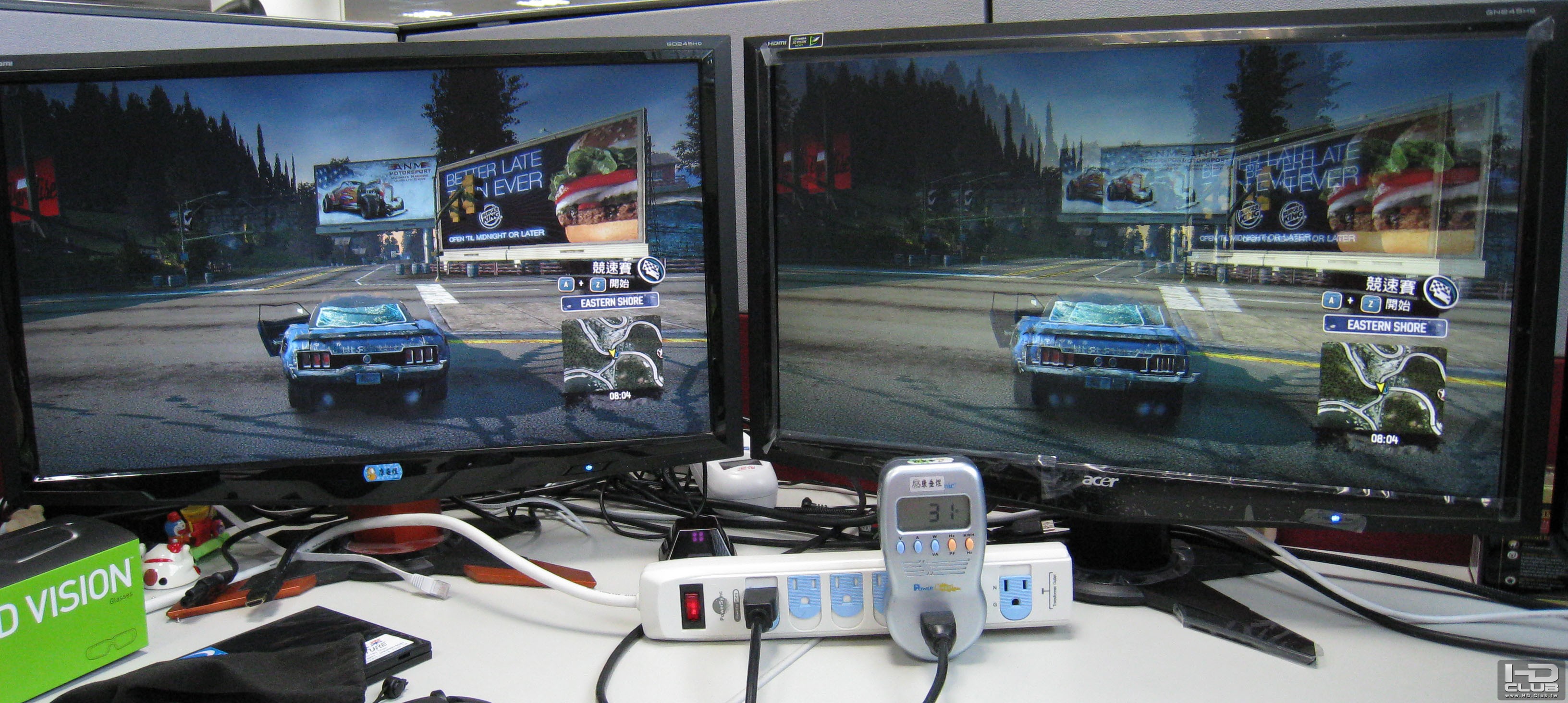

PS3 的 3D 遊戲預告影片 也是小菜一碟.
PS3 立體 3D 遊戲 當然也是可以順利進行的.

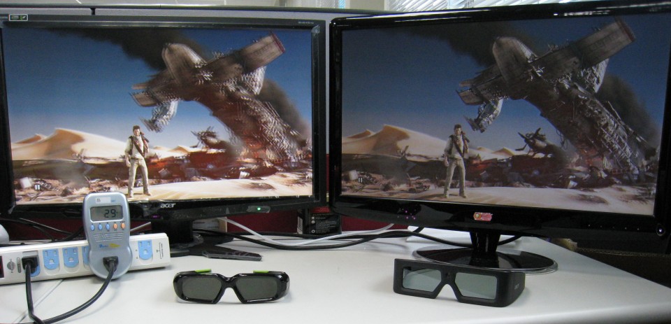

GN245HQ 在 3D 模式下並不會像 HS244HQ 有亮度大幅降低的問題, 所以畫面色彩對比表現依舊可圈可點.
由於兩台顯示器的 3D 眼鏡以及同步訊號並不相容, 所以同時啟動 3D 時不會互相干擾.
趁著兩台並列的這個機會, 順便比較一下兩者眼鏡的同步運作. 意外的發現, nVIDIA 3D VISION 眼鏡, 觀看 HS244HQ 竟然是一片黑 !!??  (快門眼鏡打開的時間剛好都是背光關閉的時間??)
而 HS244HQ 使用的 DLP-Link 快門眼鏡, 觀看 GN245HQ 可以看得到畫面, 但是左右眼是對調的, 看到的畫面立體感並不正確.
由此可得知, 即使是同樣的 HDMI 3D 訊號, 每個顯示器仍會各自表述, 只有相對應的同步訊號, 才能看到正確的畫面.
不過在測試 Blu-ray 3D 時, 發現了一個特殊的現象...
那就是...... Crosstalk 鬼影.
在 GN245HQ 播放 音樂3D宣言 藍光 3D 片, 同樣的片段以 HDMI 3D 模式比較容易看到 Crosstalk 鬼影, 但是改以 3D VISION, 鬼影現象幾乎看不見!
這或許也暗示著... 顯示器本身已經足以高速表現 120Hz 順暢無殘影的畫面, 但是經過了一層訊號處理轉換之後, 在一百二十分之幾秒內, 可能會有不正確的畫面出現....

小結:
Crosstalk 現象
GD245HQ 極輕微, GN245HQ 輕微, HS244HQ 嚴重
2D畫質
HS244HQ > GN245HQ > GD245HQ
顏色表現
GN245HQ > GD245HQ > HS244HQ

GD245HQ : 哭哭 我沒有HDMI 3D
專業又詳細的介紹 配合生動的圖片
看來真的該弄一台了
