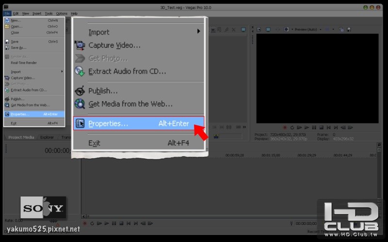

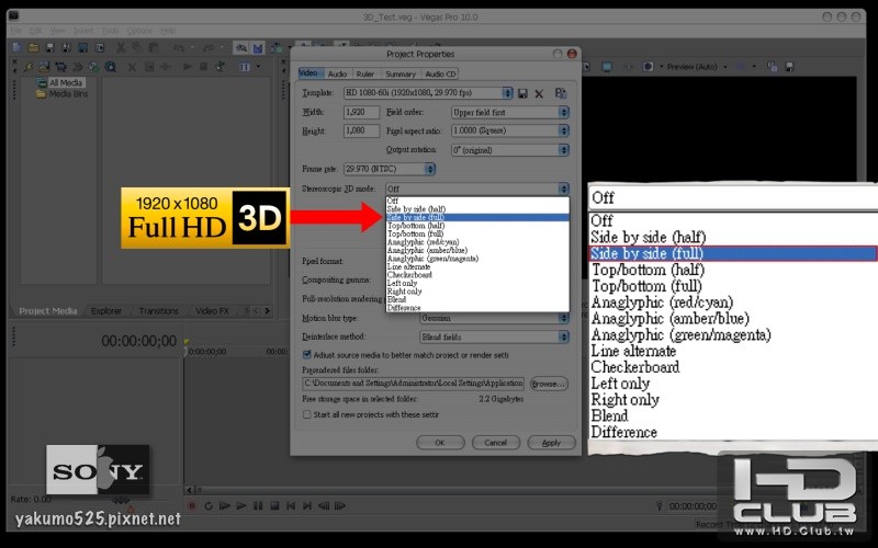

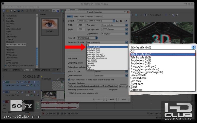

1. 開啟專案後,進入專案設定裡開啟 3D Stereoscopic 之設定,來進行 3D 影片的剪輯
ps: 接下來的示範將採用 Full HD 3D 的 MVC 影片,故選擇 Side by Side (full) 模式

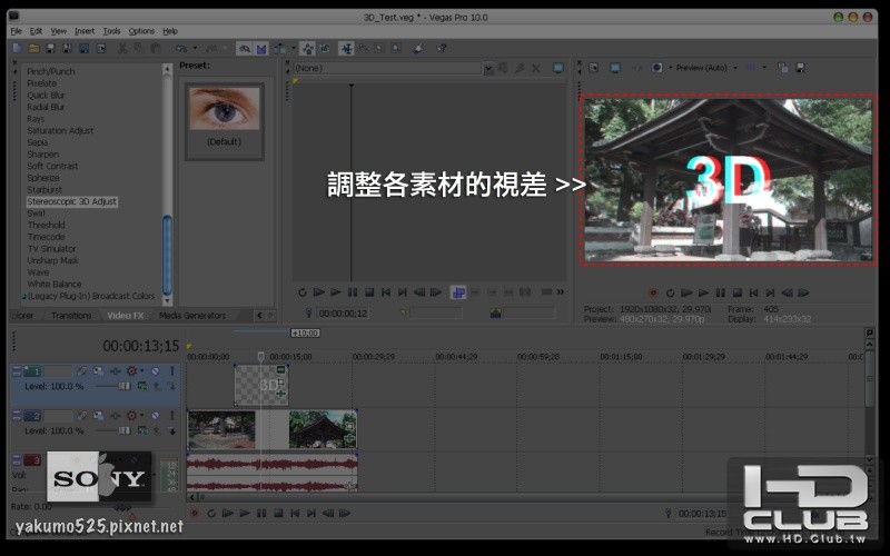

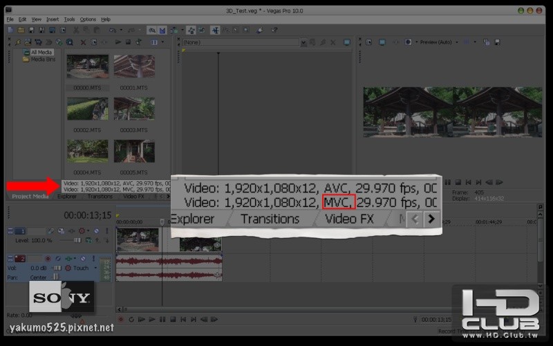

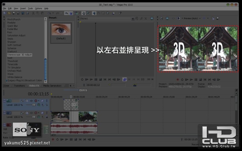

2. 匯入並拖放 MVC 影片至 Timeline 後,並會自動辨識為 Pair with next stream,並依設定的 Side by Side 方式呈現

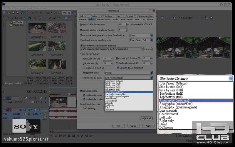

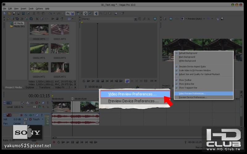

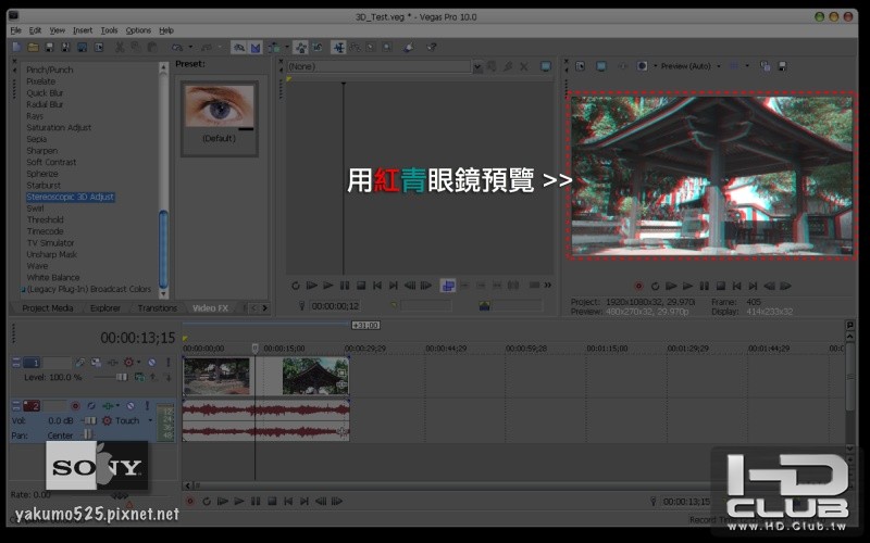

3. 於 2D 螢幕上預覽時,可切換顯示設定為 Red/Cyan (紅/青) 模式來檢視 3D 的效果

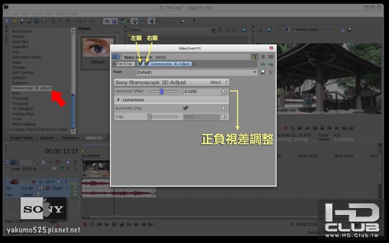

4. 剪輯時可利用 Video FX 選單中的 Stereoscopic 3D Adjust 來對正負視差等參數做微調

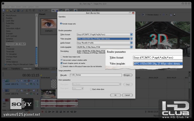

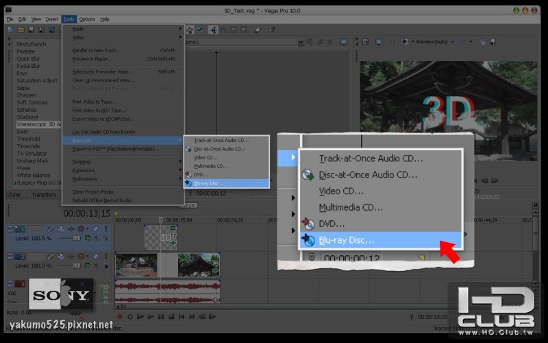

5. 作品完成後,透過 Tools 選單裡的 Burn Disc 來製作 Blu-ray 3D 光碟
ps: 可選擇燒錄藍光光碟或是製作成 ISO 檔

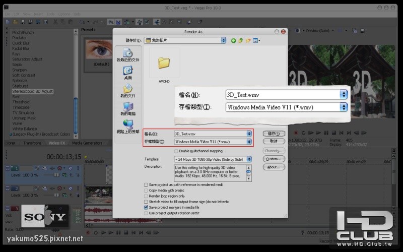

6. 如想透過 YouTube 分享,則得先將 3D 模式改為 Side by Side (Half) 後再輸出
ps: 記得上傳後,要在影片標籤中增加 yt3d:enable=LR 來啟動 3D 播放功能

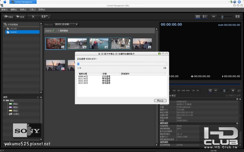

至於尚未支援 MVC 影片的非線性剪輯軟體而言,可以透過像是 neo 3D 等外掛套件來剪輯左右分離的 3D 影片,這時就會需要先把單一的 MVC 檔案分離成左右眼兩個檔案。關於轉換的工具,如果是 Sony HXR-NX3D1 的使用者,透過隨附光碟裡最新版的 Content Management Utility 2.1 管理軟體,便可將從攝影機匯入的 MVC 檔案進行 L/R 分離的動作,且分離的檔案編碼格式仍然維持原有的 AVCHD 編碼,所以轉換速度還算不慢。
如果沒有安裝 CMU 這套軟體的朋友,也可下載 MVC to AVI converter 轉換軟體,但因為該軟體分離影片後會轉為 AVI 編碼,所以需要較長的轉檔時間,且轉出的檔案也會變得很大很大,因此大大的降低了該軟體的實用性。
