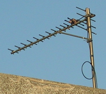

補一下現在使用的類比頻道天線:
看起來好像不是VHF & UHF共用的,看看有無熱心的高手能幫忙確認?

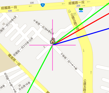

順便貼一下方位圖:

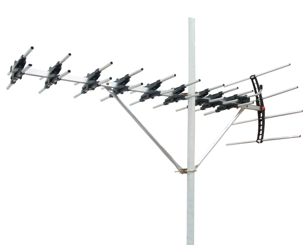

怕風的話新能還有陣列式天線可以考慮
NPE-41xDU
UHF BROAD BAND ANTENNA
fC 470-850 MHZ
CH14-77 E21-69
MAX GAIN 13dB
NPE-8DXB: 最大增益15.8 dB

怕風的話新能還有陣列式天線可以考慮
NPE-8DXB
謝謝大大分享的資訊!剛剛在露天用NPE-8DXB還搜到這個:
『壹組1480元改善為不銹鋼連接方管,並補強為工字型』
在頂樓架天線還真得考量強風的影響。

但願能有路過的大大幫忙瞧瞧這根是否能收UHF數位頻道:
發表於 2011-10-1 15:17:58 | 顯示全部樓層
absolute 發表於 2011-9-24 20:23
從外觀看..這天線就是UHF的天線~~
VHF天線側邊所用的骨子比U長很多~
